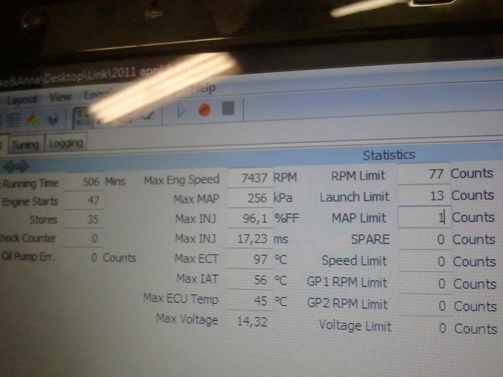

ett gäng rpm limit har d blivit!
630cc spridarna fick kämpa lite väl hårt på det laddet ,körs numera i 85% @1.4bars ladd
,borde vara nära 400whp nu då jag smackat på med 4grader till på tändningen :)
