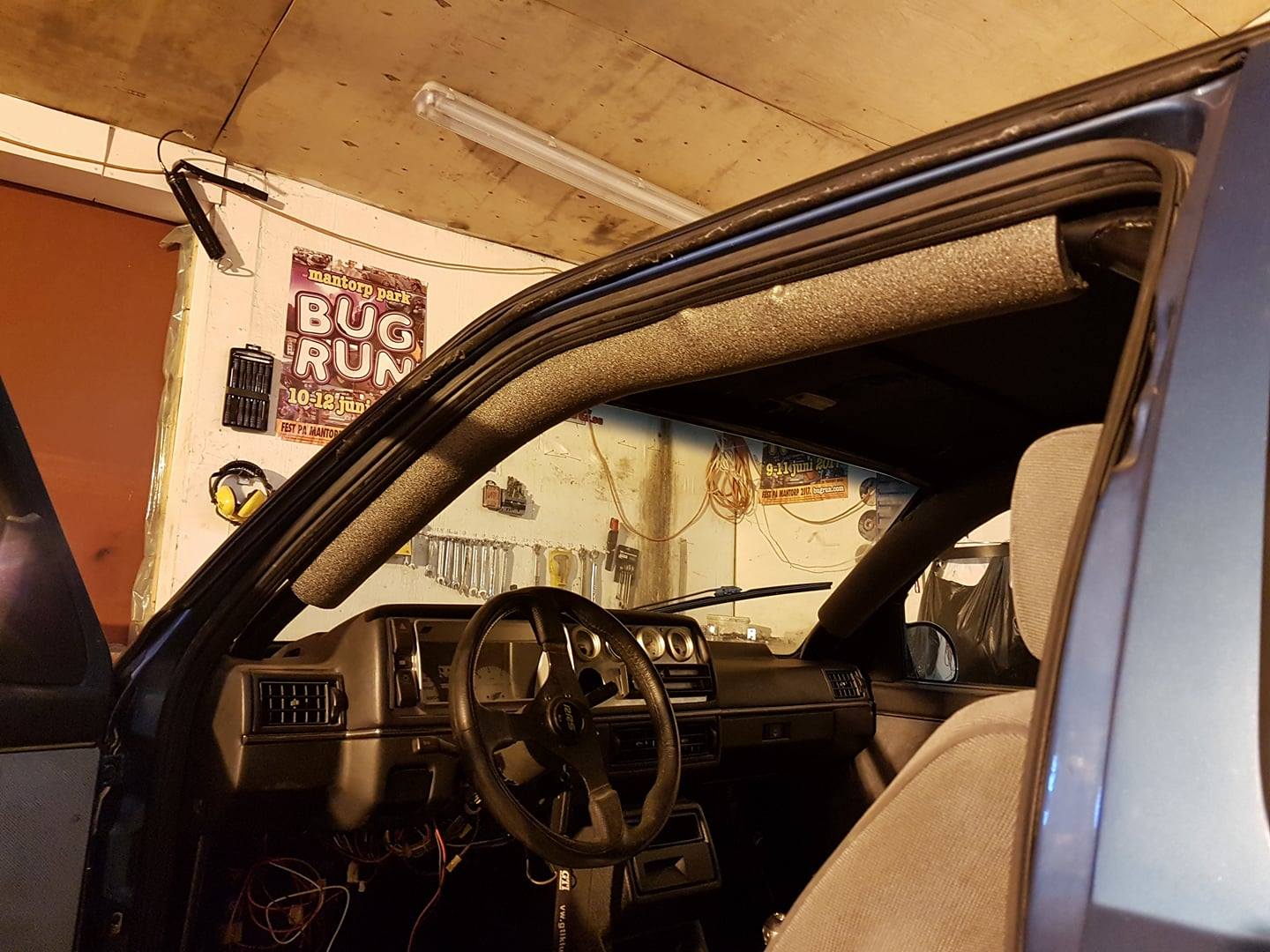

Har gått o funderat på att sälja av med golfen och skaffa mig något annat istället. Är ju nästan klar för reggning och besiktning men det är något som inte känns helt hundra. Vill hellre ha något som man vill använda varje dag än något som egentligen är byggt för att köras på trailer till och från trackdays. Burbygget och allt runt det har varit ett jätteprojekt, en fullbur för mig är egentligen totalt onödig, kommer max bli bugrun + några tillfällen på sviesta typ. Ingen kontaktracing alls.
Är dessutom missnöjd med hur det blev när jag lyfte bort och svetsade tillbaka fågelbadet för att kunna dra fram rören till fjäderbenstornen. Det syns väl att något har blivit gjort där och jag är orolig att det ska ge mig problem med framtida besiktningar.
Jag har tagit beslutet att köpa en ny kaross, utan bur och flytta allt till den istället innan reggning. Fullburskarossen kan vara till salu längre fram eller så kan den få stanna och kanske få användas till något mer specifikt projekt i framtiden. Nya karossen kommer i slutet av nästa vecka.
Jag förstår precis vad du menar. Jag tänkte först ha helbur, lägga igen takluckan och köra utan innertak i min mk2. Sen skrev Nisse något klokt om bruksvärde i en tråd och jag tänkte till. Istället blir det halvbur, innertaket kvar, fungerande taklucka och lite andra bekvämligheter :)
Blir reggning och besiktning av motor i nuvarande kaross. Skulle ha bett om fler bilder på nya karossen innan köp, den kommer skrotas. Rost går att hantera om man inte har bråttom men total avsaknad av chassinummer efter att någon tidigare ägare har bestämt sig för att det är snyggare utan fågelbad är lite knepigare. Tror det blir att spara ett tag o betala för en lågmilad bil i 20k-klassen istället att bygga vidare på.

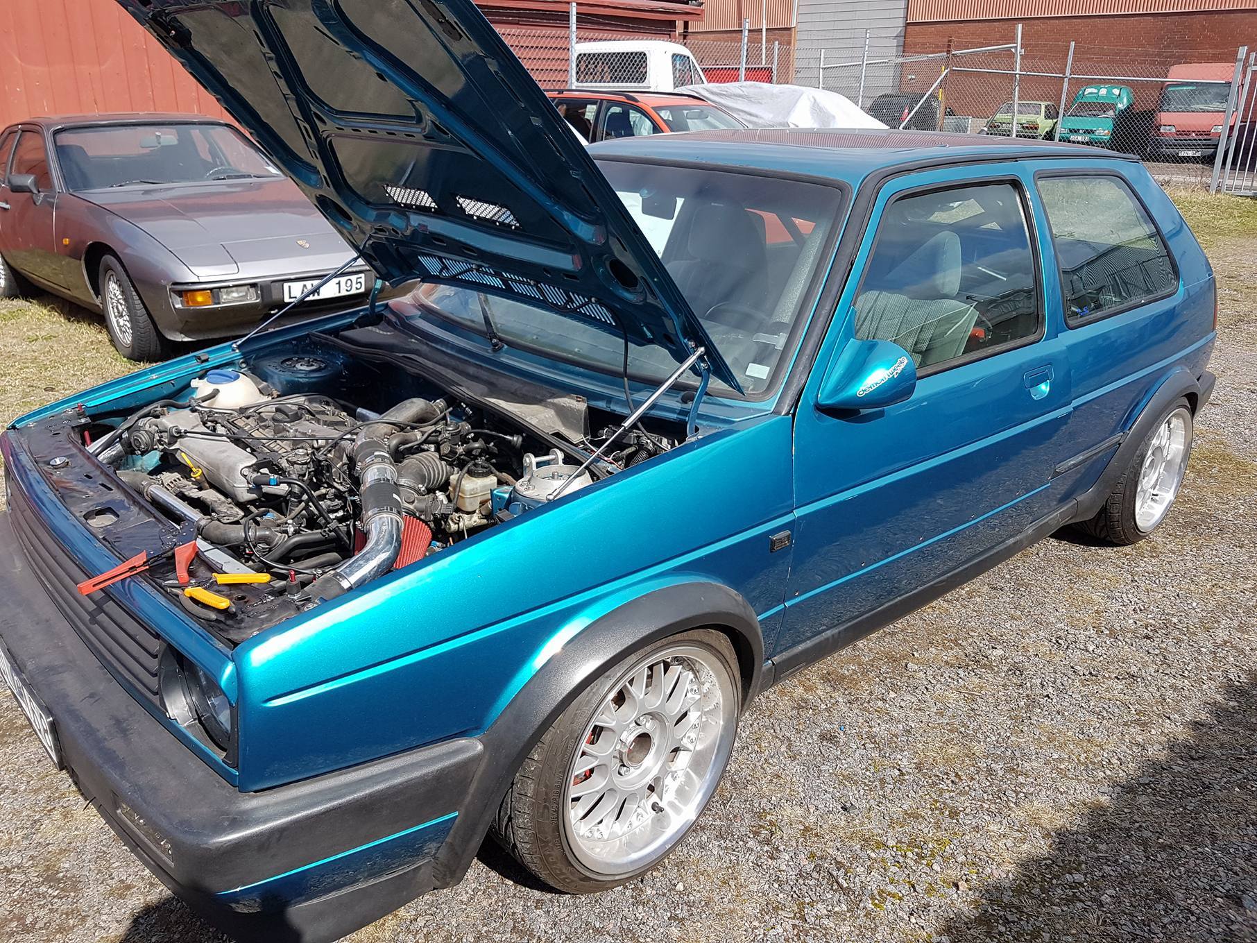

Idag har jag satt i ett nytt batteri och kopplat in en kylarfläkt från biltema, termokontakten på kylaren är död så det får bli att köpa en ny i veckan. Tittar även på hur jag bäst ska lösa centrallås, fick med en larmdosa "carsafe rc" med tillhörande fjärrkontroll till bilen men inte någon inkopplingsmanual eller kabelpiska. Har fått tag i ett begagnat likadant för samma pengar som man får ebayfjärrlås för så det ska också fixas. Blir ju lite lättare att ha bilen parkerad på gatan t.ex. om man kan låsa dörrarna :)
Bifogad fil 8972
Yay... men kontrollbesiktningen gick värre, tvåa på hög hc halt, resten av avgasvärdena ser bra ut. Aja, en månad på mig att lösa det. :)

Följande anledningar har jag hittat på nätet till hög HC-halt (oförbränd bensin)
1 - Bensin i oljetråget på grund av brist på varmkörning
2 - Dålig katalysator
3 - Kall motor
4 - Dålig förbränning på grund av dålig tändning/bränsleinsprutning
5 - Tjuvluft / Avgasläckage
Har kört motorn en del i garaget korta stunder när det har behövts testas kablage, felkoder, för att se så jag har en stabil tomgång etc. Eftersom vi saknar avgasutsug så har det inte blivit att motorn fått komma upp i arbetstemp. Det känns troligt att oljan har blivit förorenad och ny har köpts, aldrig fel med oljebyte oavsett.
Katalysatorn köptes från en skrotbil som stått i ett år om jag inte minns fel, lambdasonden som satt i röret med katalysatorn var stendöd. Den kan vara kass, jag vet faktiskt inte, men jag vill utesluta fler saker innan jag byter ut katalysatorn.
3 - Kall motor
Här blir det intressant, jag har problem med motorkylningen. Stillastående kommer motorn upp i temp men så fort som jag kör med bilen kryper temperaturen ner till ca 60 grader. Jag bytte termostaten nu i eftermiddags men tempen är fortfarande skum. Övre kylarslang samt övre halvan av kylaren blir jättevarma men det är kallt i nedre halvan av kylaren och i expansionskärlet, till slut så öppnar termostaten och fläkten startar men det verkar inte göra någon skillnad på motortemperaturen som vid det laget är skyhög.
Jag misstänker att kylvätskan inte cirkulerar i nedre delen av kylaren av någon anledning, hade det varit luft så skulle ju övre delen av kylaren vara kall. Tilläggas att jag var väldigt (dum)snål och köpte en 250kr mk2 td kylare från reservdelar24 så den är ju helt klart misstänkt. Kommer att byta ut den mot en 16v-kylare som kom med golfen från David. Verkar som att det finns folk som kör med 16v-kyl på 1.8t och den kylaren verkar ha mycket grövre kanaler.
Jag har ingen anledning att tro att det är några problem med tändning, bränslepump eller spridare i det här läget. Men kommer att titta på det om inte den andra felsökningen leder någonstans.
Kan eventuellt ha en läcka mellan lmm och turbo eftersom jag fick vålda dit orginalluftburk till regbesiktningen och slangen som lmm sitter i belastas snett nu. Kan ha en avgasläcka mellan turbo och downpipe men isf är den väldigt liten, får lyssna och känna ordentligt runt flänsen.
Kommer att börja med att lösa problemen med kylningen, när det är fixat så har jag 5l castrol edge 5w30 att byta ut befintlig olja i motorn med. Sedan blir det en sväng till bilprovningen för att se om problemet är löst. Alla idéer om hur jag kan felsöka detta vidare mottas gärna. Vill så sjukt gärna att bilen ska bli laglig i två år framåt nu. :)
