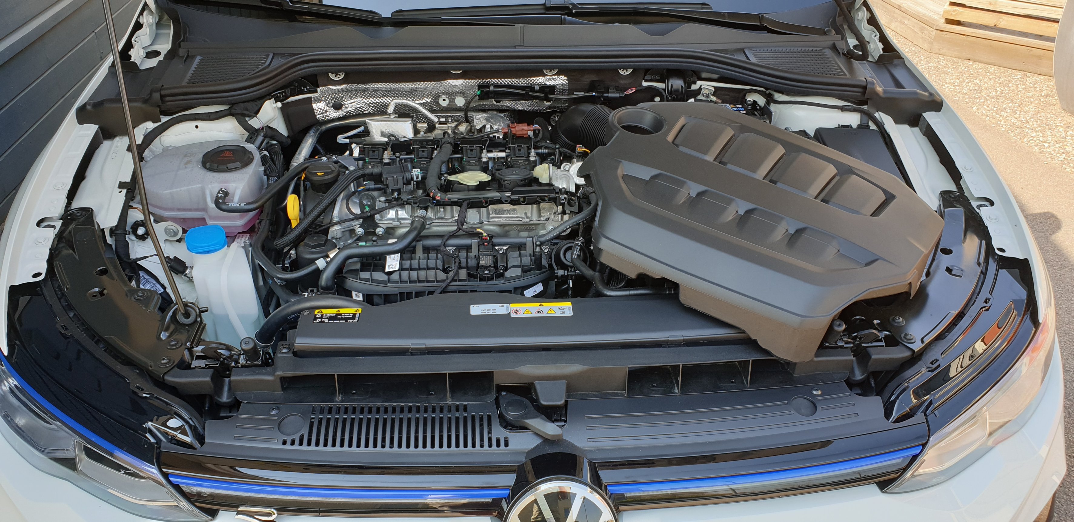

Liten uppdatering av infotainment idag…Och så skulle VW tydligen bröta bort kåpan i motorn som åtgärd mot brand. Återstår att se om det blir någon ersättare…
Ja tyvärr verkar ju inte finnas nån ny lösning, få verkligen hoppas att de tar fram nått snabbt. Galet att inte den äldre modellen funkar 100% längre ;)
Hmmm, ja fan vad det ser ut nu….Tur att man oftast har locket stängt iaf….Känns sisådär premium får jag säga…
Problemet av att köra utan, att motorn bli ju rätt skitig..och utan har haft locket. Så blir det inte helt lätt att tvätta motorn, man vill ju inte köra högtrycken rakt ner bland spridare och skit...
Galet att de inte hittat en lösning , mer än att man ska ta bort

Är det bara jag som tycker att det här fenomenet med kåpa över motorn som finns på nästan alla moderna bilar är någonting ganska onödigt? Det blir ju ungefär så att först får man öppna motorhuven och sen får man öppna en huv till för att komma åt motorn. Å andra sidan finns det bilar som är ännu värre, det enda man ser när man öppnar huven är några lock för att fylla på diverse vätskor, om man skall se motorn måste man plocka fram diverse verktyg.
m v h Henrik
Nja skyddar bra mot smuts, och tar en 5sek att rycka bort. Utan den så blir det kaos skitigt därunder. Se bara , hur kul att det att spruta avfettning och tvätta ovanpå motorn?!. Kan bli jäkla dyrt..
När man haft kåpan på nu under vintern, så räcker det att ta av den och torka lite där under. Men resten att motorrummet ser ut som skit!

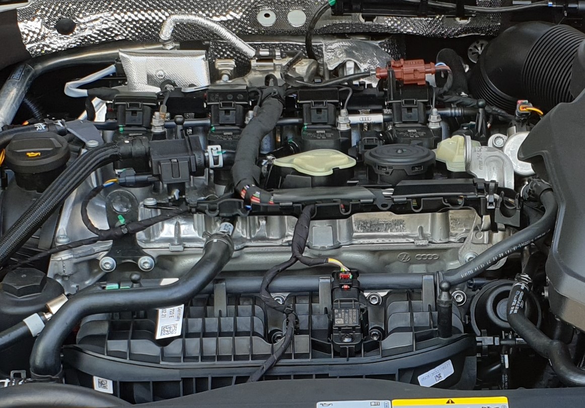

På R har man öppnad upp från hjulhusen in i motorutrymmet , för att släppa på trycket i hjulhuset och ge mer prestanda. Som en jäkla moderna sportbil! ;)
Men nu sprutar det ju upp skit från hjulhusen rakt in i motorutrymmet!. Inte alls kul för en pedant som mig ;)
Hur tvättar man det här kaoset säkert?! ;)
Bifogad fil 13481
Tvätta inte är rekommendationen ;), är ju mkt som kan gå snett.. Bara hoppas det kommer fram en ny kåpa snabbt, och man han sätta denna med buntband så länge! ;)

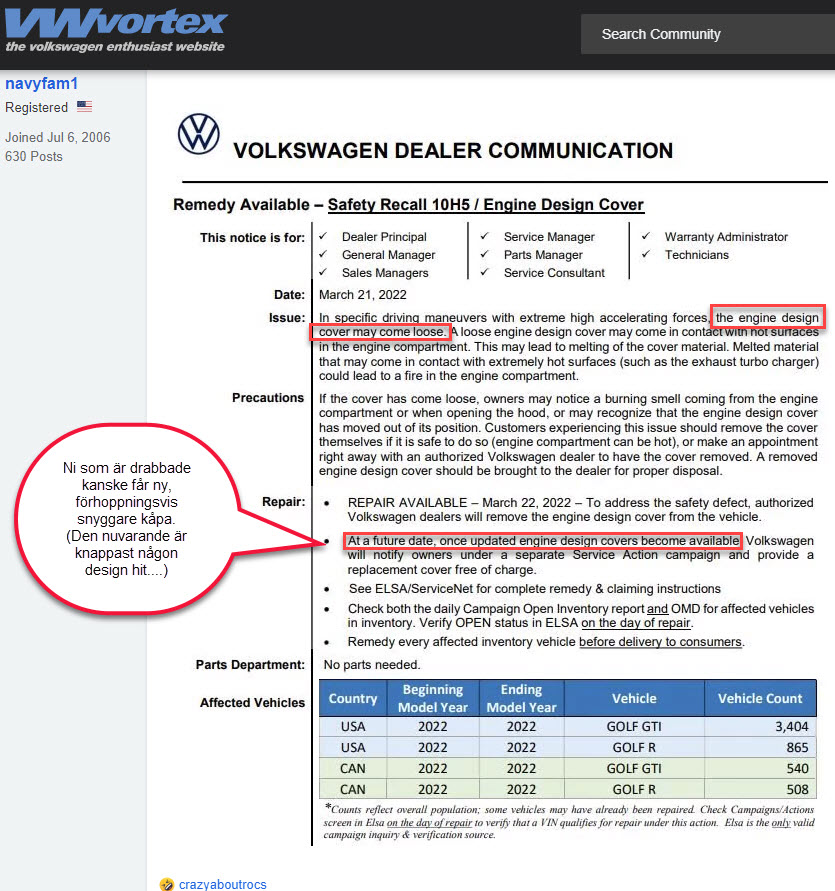

En skillnad jämfört med mk7 EA888 motorkåpa är att mk8:ans är mer omslutande mot front och torpedvägg där turbon sitter. Bieffekten kan blivit mindre ventilation under kåpa samt stigande temperatur vilket orsakar eventuell risk för överhettning gissar jag.. Därför vill man för säkerhets skull ta bort den helt tills ny lösning är tillgänglig. På mk7 finns ljudisolering med på undersidan av kåpan vilket dämpar en del.
Lösning?...Ny kåpa med tiden eller att man skär ner den befintliga kanske så att temperaturen kan hållas på rätt nivå.

PS -Tvätta motor utan kåpa. Alla kontaktdon är ju av vattentät typ (på mk7 i alla fall) men själv blaskar jag inte på utan kåpa. Senast denna månad vid tändstiftsbyte på Cupran blev det tryckluft + penselborstning å lätt avtorkning m fuktig trasa. Duger bra.
Hittat på nätet.
Skälet till att motorkåpan blir överhettad är att den lossnar och lägger sig på varmare delar. Gäller alla VAG bilar med tidigare nämnd motor.
Förvisso fr USA:
Bifogad fil 13485
Fick papper hem nu om motorkåpan/gummi så får vi se vad de gör åt saken. jag har tagit väck min nu. Ser ju lite rörigt ut men man får väll hålla stängt som man slipper se det.
