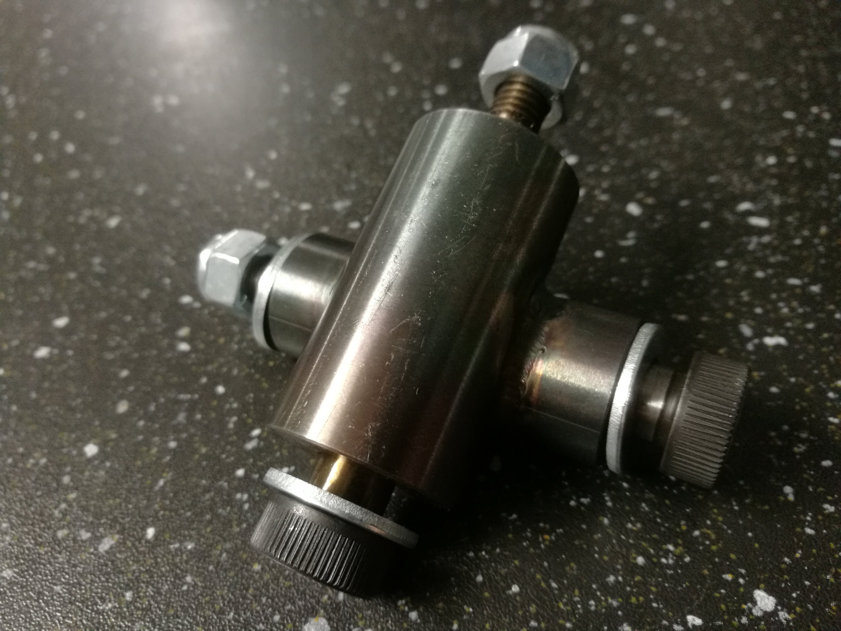

Min nya knut till växellänkaget är färdig nu med :)
Tack till E Milberg för ännu ett lysande jobb! :)
Blir en knut helt i stål med fasta passbultar istället för det
där rapplet som sitter orginal å är gjort i plast och gummi sen ihopnitat med
aluminium nitar...
Inte just nå utslitet alls när bilen gått 20000mil :)
Bifogad fil 9498

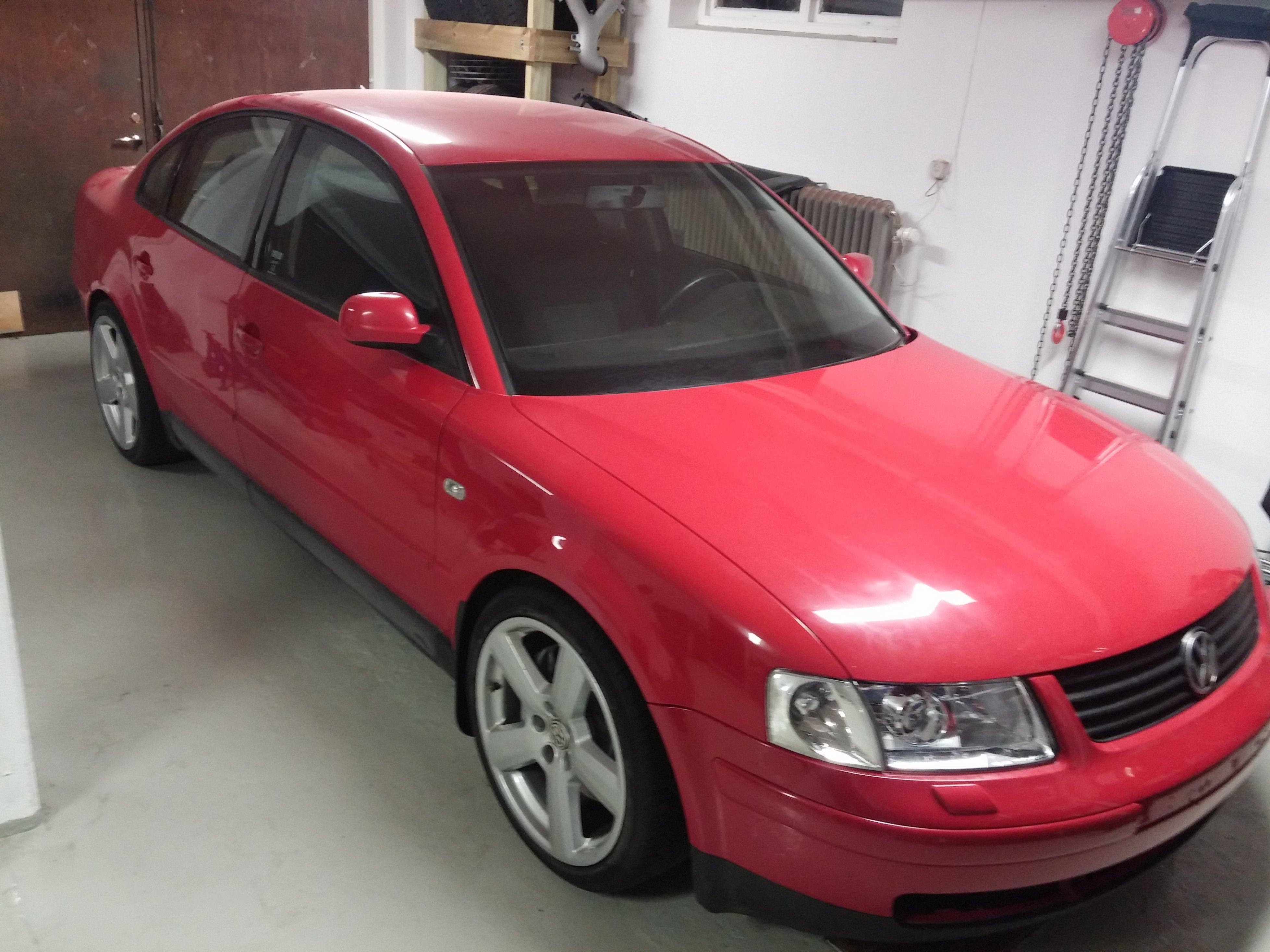

Då var fälgarna tillbaka från lackering! :)
Nya valet av fälgar föll på ett par mycket vackra och lätta
motorsportfälgar..
Nämligen OZ superleggera i 8x18"
Köpte dom grundade och nu är dom målade i Vw's La7W reflexsilver.
Behöver bara köpa på mig lite längre bultar och kränga på däcken så är dom
klar för montering ;)
Så här ser dom ut nu då..
Bifogad fil 9576
Bifogad fil 9577
Snyggt värre! Nu blev jag sugen på såna till Audin också :)
Ja, dom är verkligen snygga. :)
Sjukt snygga och lätta fälgar!
Bara handla det ;)
Har alltid haft ett visst sug till OZ fälgarna å nu blev det
verklighet i det :)
Jupp! Vet inte riktigt vad dom väger men många kilo lättare än
Rs6 replikorna är det :)
Får tacka Tobbe G för att han "lurade" iväg mig å titta på
dom här fälgarna ;)
Då var fälgarna monterade! :)
Fick nya hjulbultarna idag å då måste det ju såklart provåkas.. ;)
Dom passar kanon på bilen och det märks att hjulen är mycket lättare än
tidigare.
Inga skrap å skav I hjulhusen nå mera :)
En liten smyg bild från garaget..
