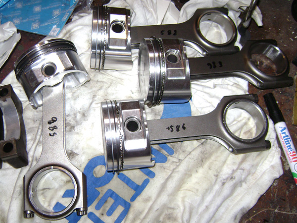

Har kommit överens att köpa motor från john på oijoij som ska förhoppningsvis hämtas imorgon!
lite info om den:
Byggd som högvarvig E85-motor, därmed hög kompression, 10,5:1 (ej startad).
- Borrad till 83 mm
- Motorvolymen har ökats från 1,781l till 1,870l
- Schrick asymmetrisk kamaxel 268 / 276°
- Portad topp
- JE Lättviktskolvar
- Scat 144 mm H-profilstakar (original 136mm)
- Balanserad
- ARP-bultar överallt
- Nytt tråg
- Ny oljepump
- Simens 550cc spridare
- Alla lager bytta
- Ställbart kamdrev
- Nya styrningar
- Nya tätningar
- Inslipade ventiler
- Lättad svänghjul
- Ny kamrem/spännare
- Nya tryckare
- Rengjort insug/spjällhus
- Original Digifant ingår

Så får vi se hur det blir sen när sn00k får mappa bilen igen.
Förhoppningsvis kommer bilen att köras på e85 som den är byggd för
Men vi får se kanske det bli vanlig bensin.......
Fast angående byten så tror att det får bli efter bugrun
vågar inte chansa ifall något går fel!!!!

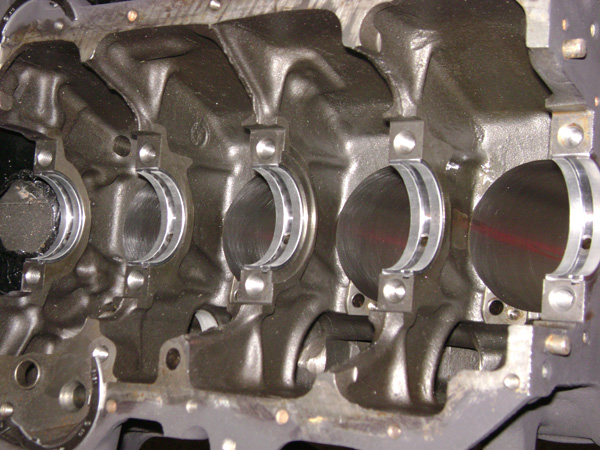

Ja detta blev inte bra!
Varför jo det kan man undra.
Fick motorn igår kväll och tänkte snurra runt den bara för att känna på den men
det gick inte-Fick fan ta en förlägnare för att få snurr på den.
Så något är galet ville inte öppna den och kolla vad kan det vara för fel.
Tappade lusten efter det och så ringde jag john som sålde motorn och frågade hur länge har motorn
stått sen monteringen och det visade sig att den har stått i 2 år i någons garage så något har hänt under den tiden...
Men toppen ska jag behålla med kamaxeln och kommer att skicka blocket tillbaka!!!
Surt va!
Och jag snacka lite löst med han att köpa blocket, är de helt kört med bottendelen eller?
Äsch , i med lite smörj och reka på den så går den runt snart.
