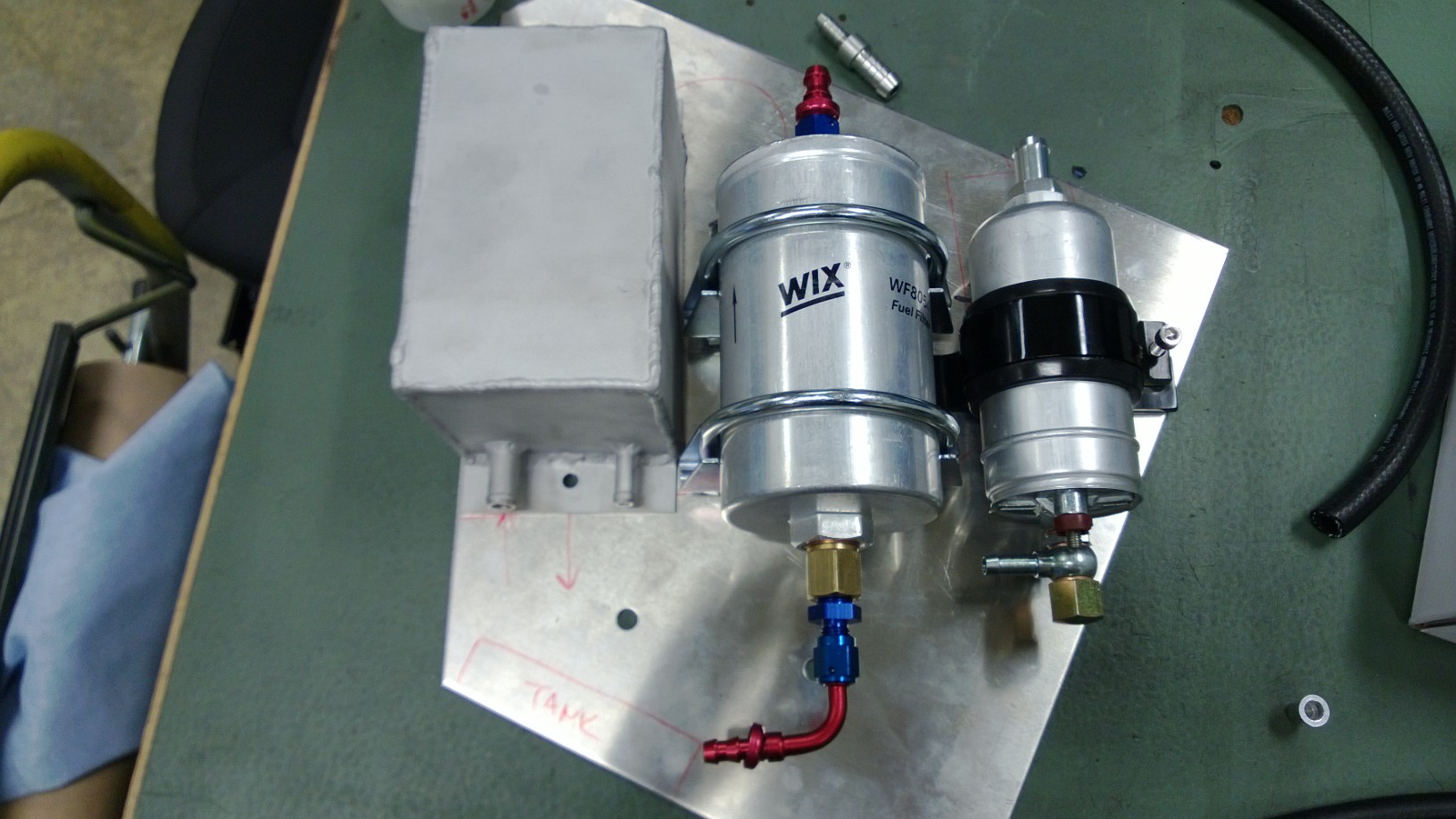

Idag har jag rivit bort Bränslepump/Filter/Bränsleaccumulator så nu finns det ingen återvändo...
Får bli 044 pump mm :)

Det strular lite.
Får inte så högt bränsletryck som jag vill..
Eller på tomgång så är det 4.7 bar typ, men sjunker vid gaspådrag.
Ska kolla med bredbandslambda ikväll hoppas jag och se hur det ser ut.
Några andra tips?
Då blir det som befarat alltså.
Det blir för lågt "systemtryck" i bränslehuvudet.
Ja det blir väl det, men knasigt då pumpen skall ge över 6bar och flöda 270l/h..
Men jag ska se om jag kan få dit Bränsleaccumulatorn och se om det hjälper...

Då har jag och mina två söner meckat lite :)
Hade bara 10v vid pumpen så lite provisoriskt med ett extra batteri i bagaget så startade den på första "kicken" :)
Har inte kollar varken bränsletryck eller Lambdavärde, men den gick ok iaf ;)
Så ALLA kolla vad hur många volt ni har så nu inte åker med för lite bränsle och kör sönder eller missar många sköna HK...

Har kört den en sväng och bränsletryck och lambdavärden ser bra ut upp till ca 6000rpm.
Jag skall nu dra en grov matarkabel till 044 kopian och köra via relä, körde ju med separat batteri nu för att testa med "full" spänning.
