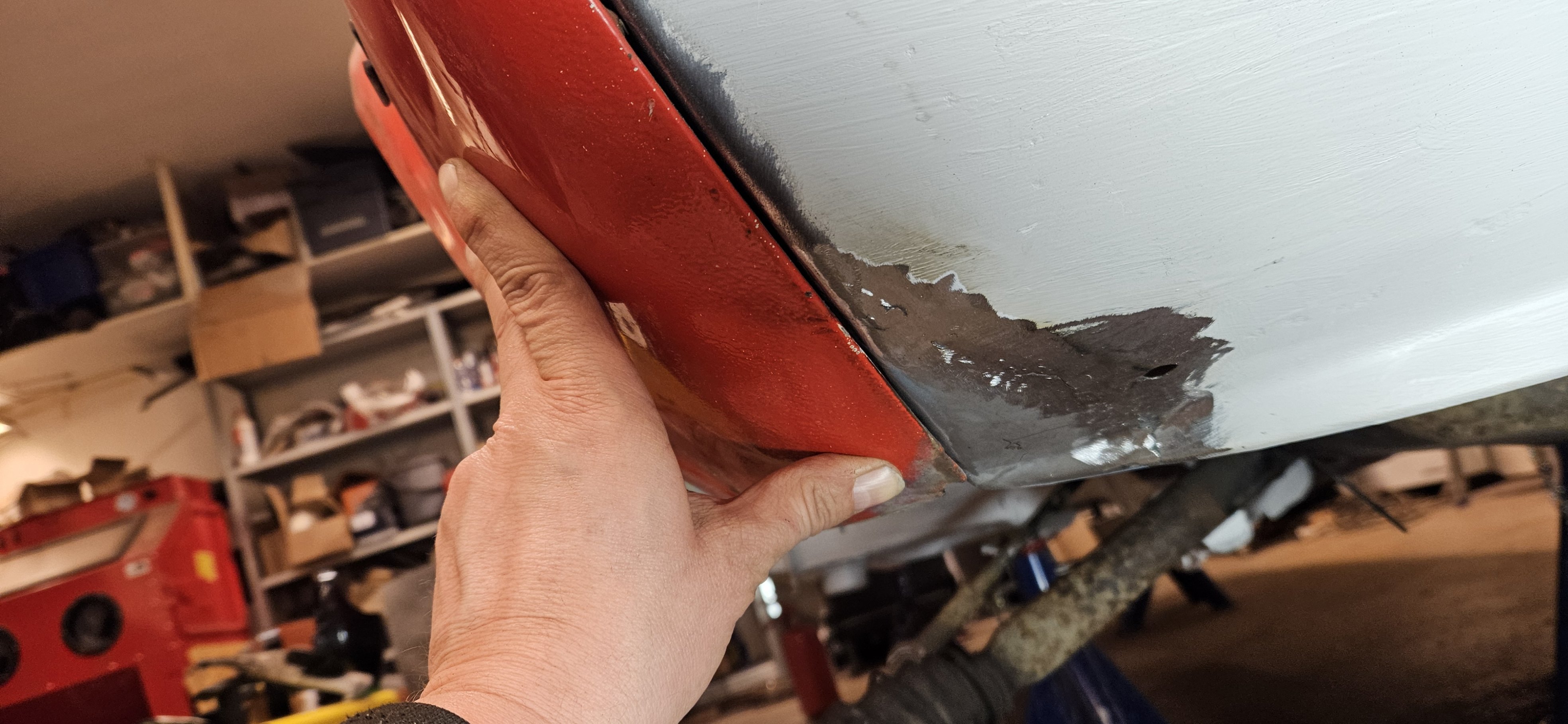

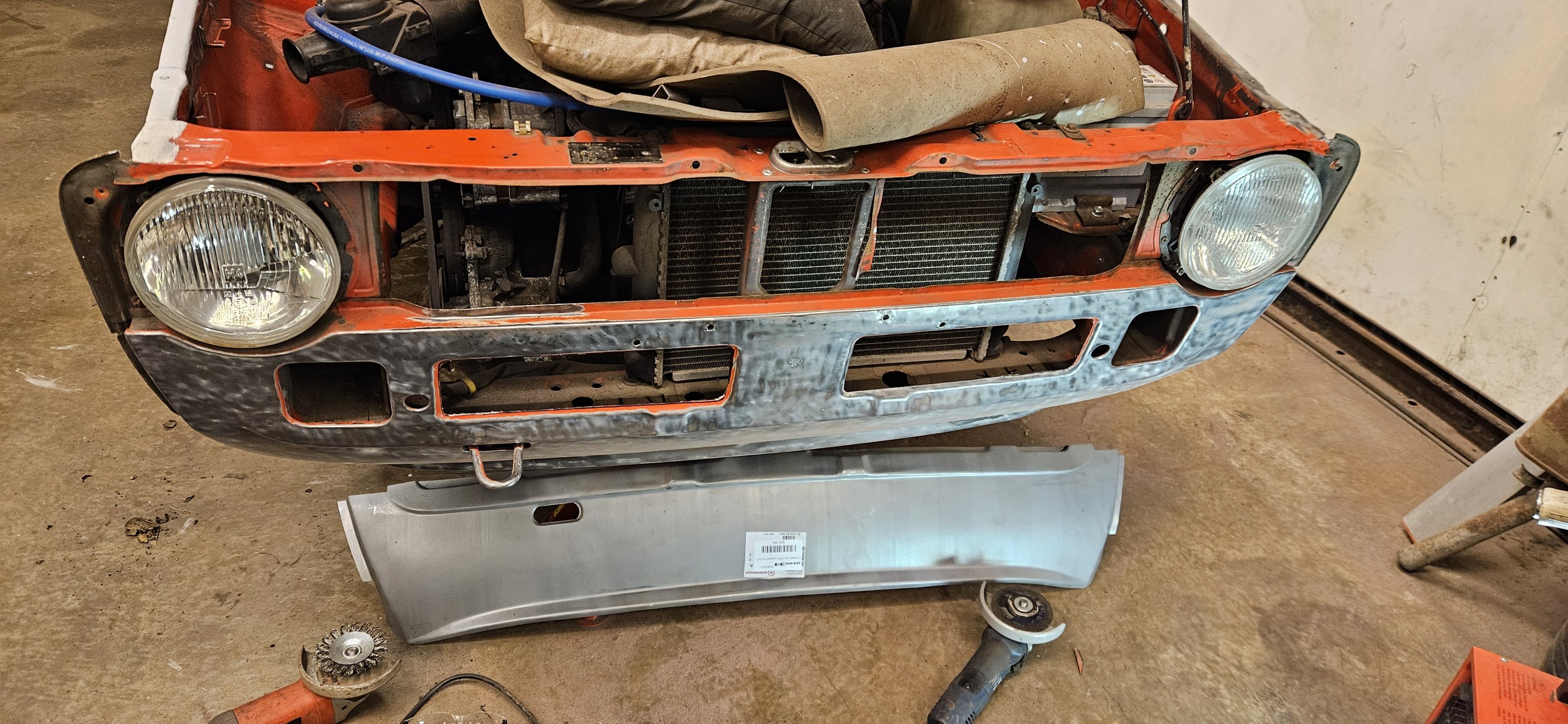

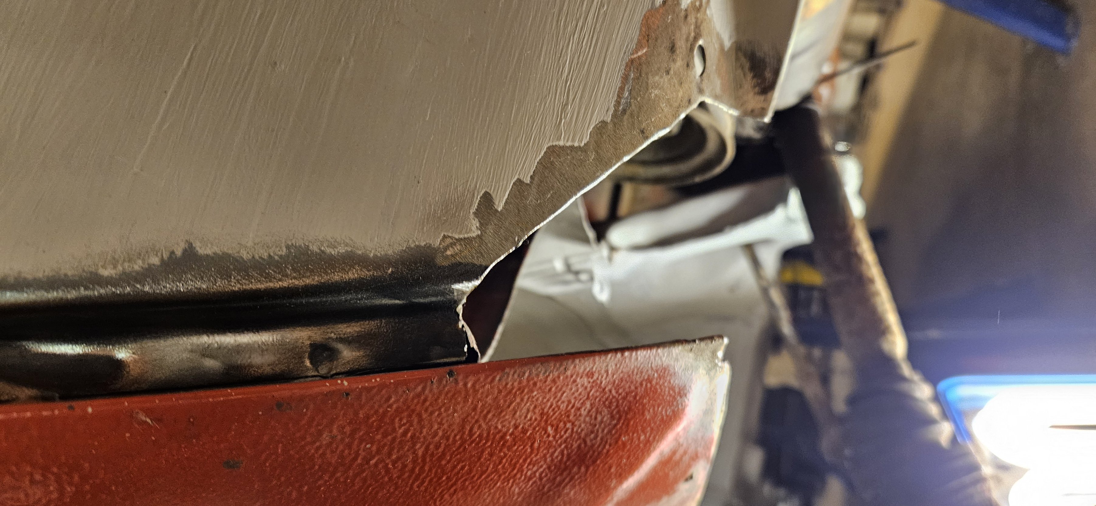

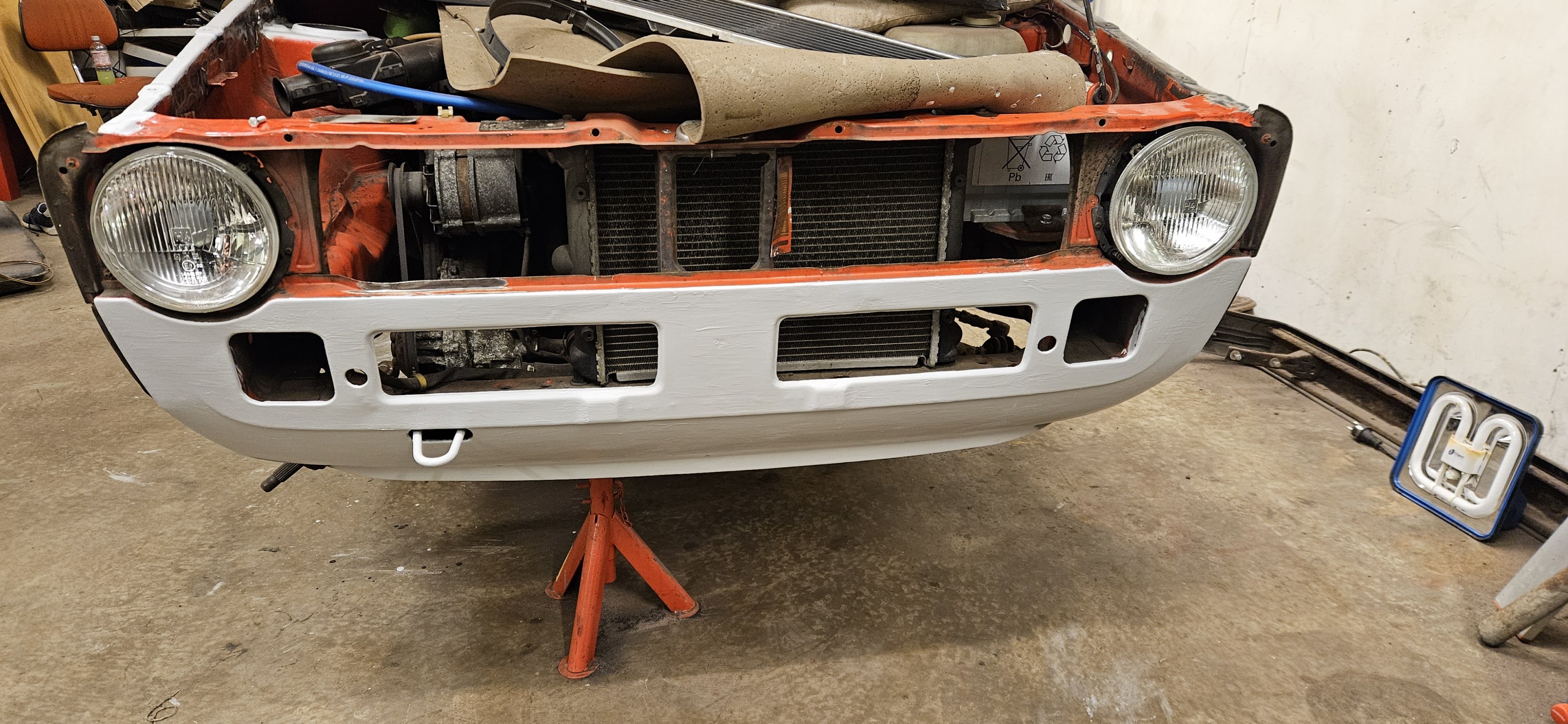

Dags att slutföra höger sida av bilen:

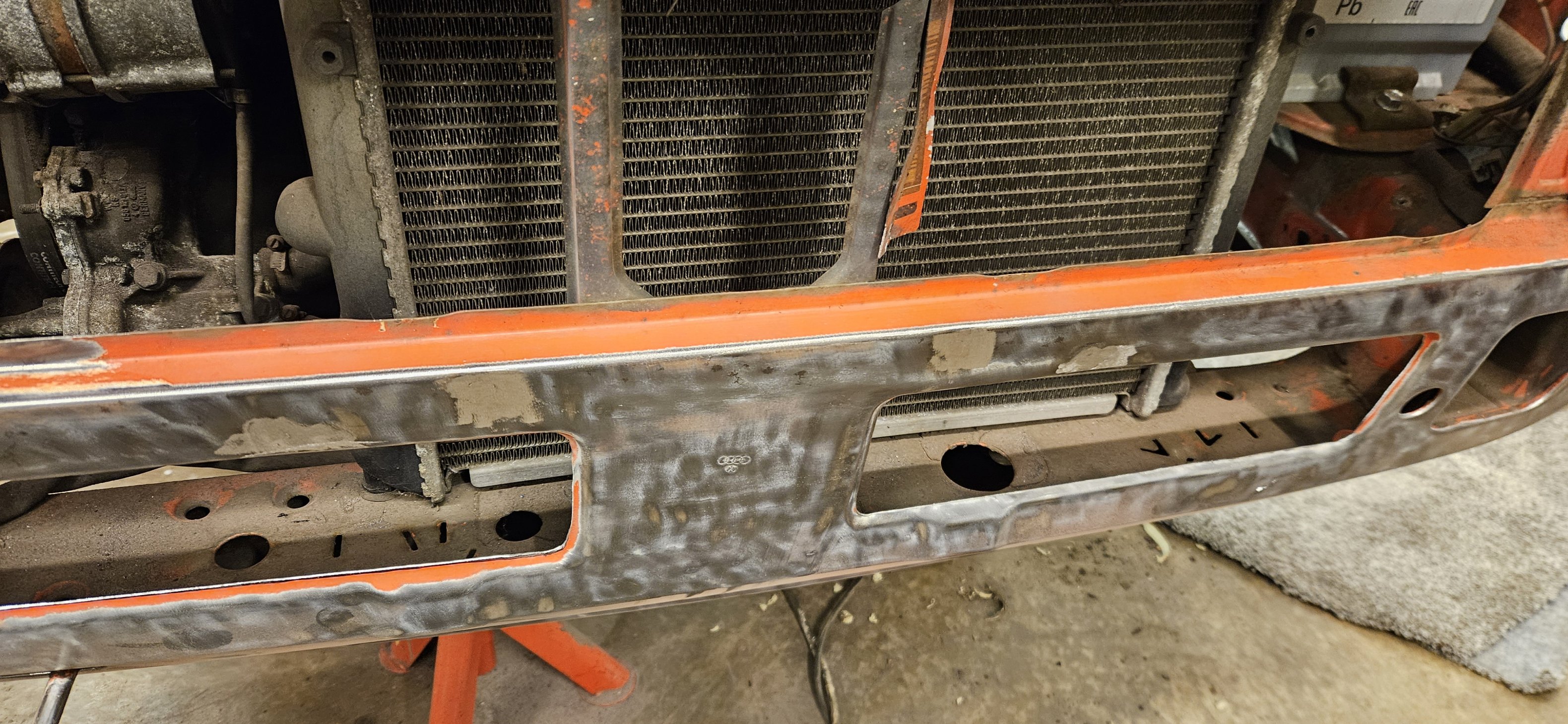

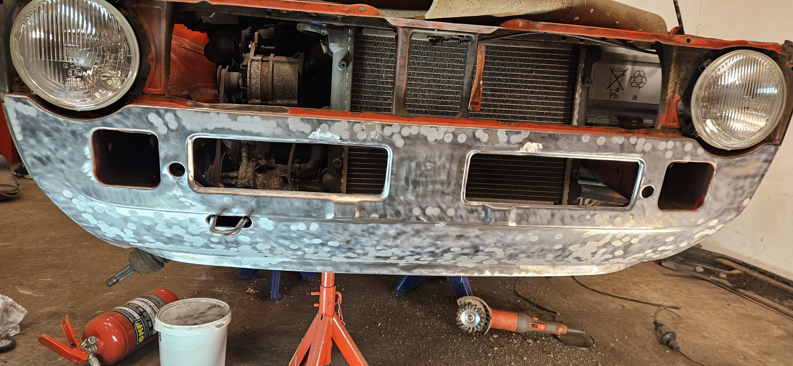

Kapat bort nedre högra hörnet av fronten:
Bifogad fil 14892

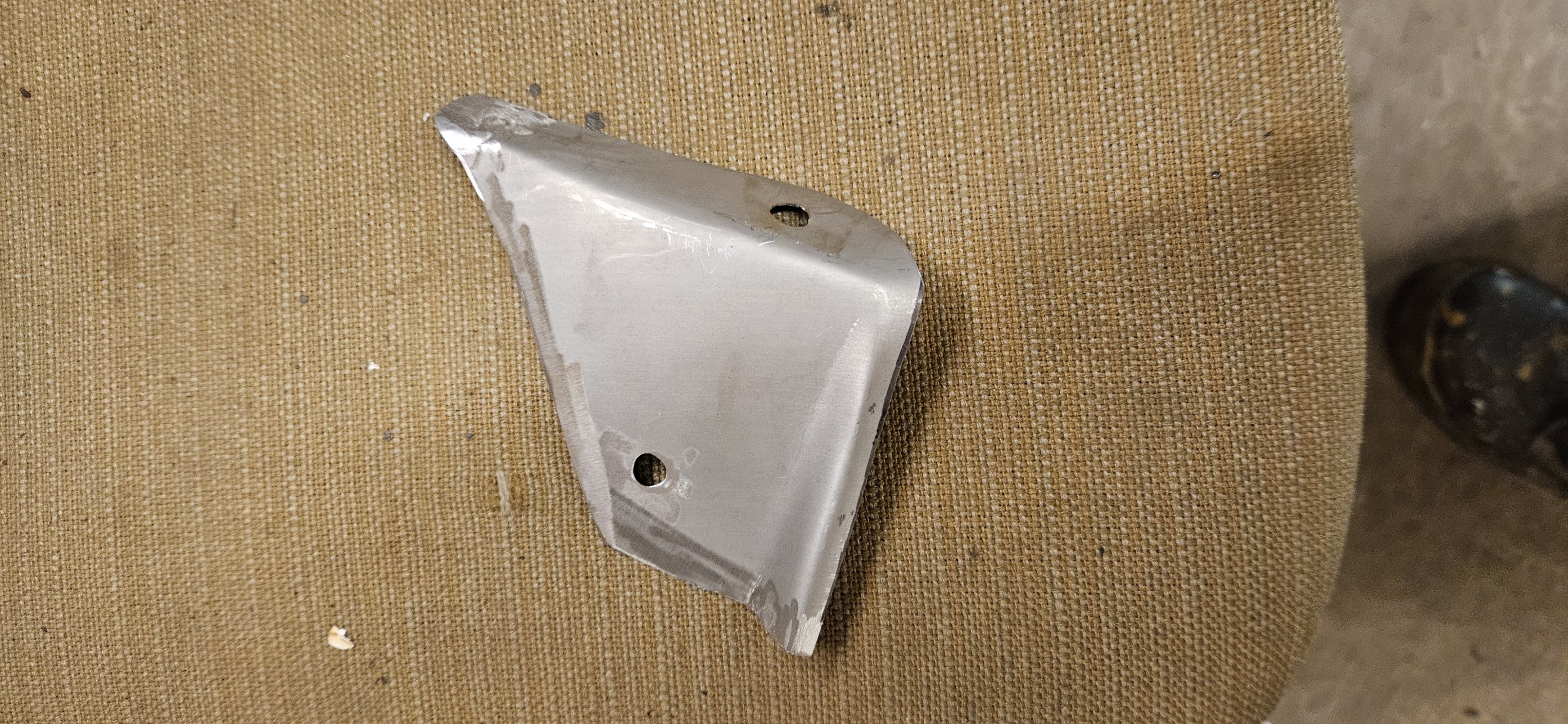

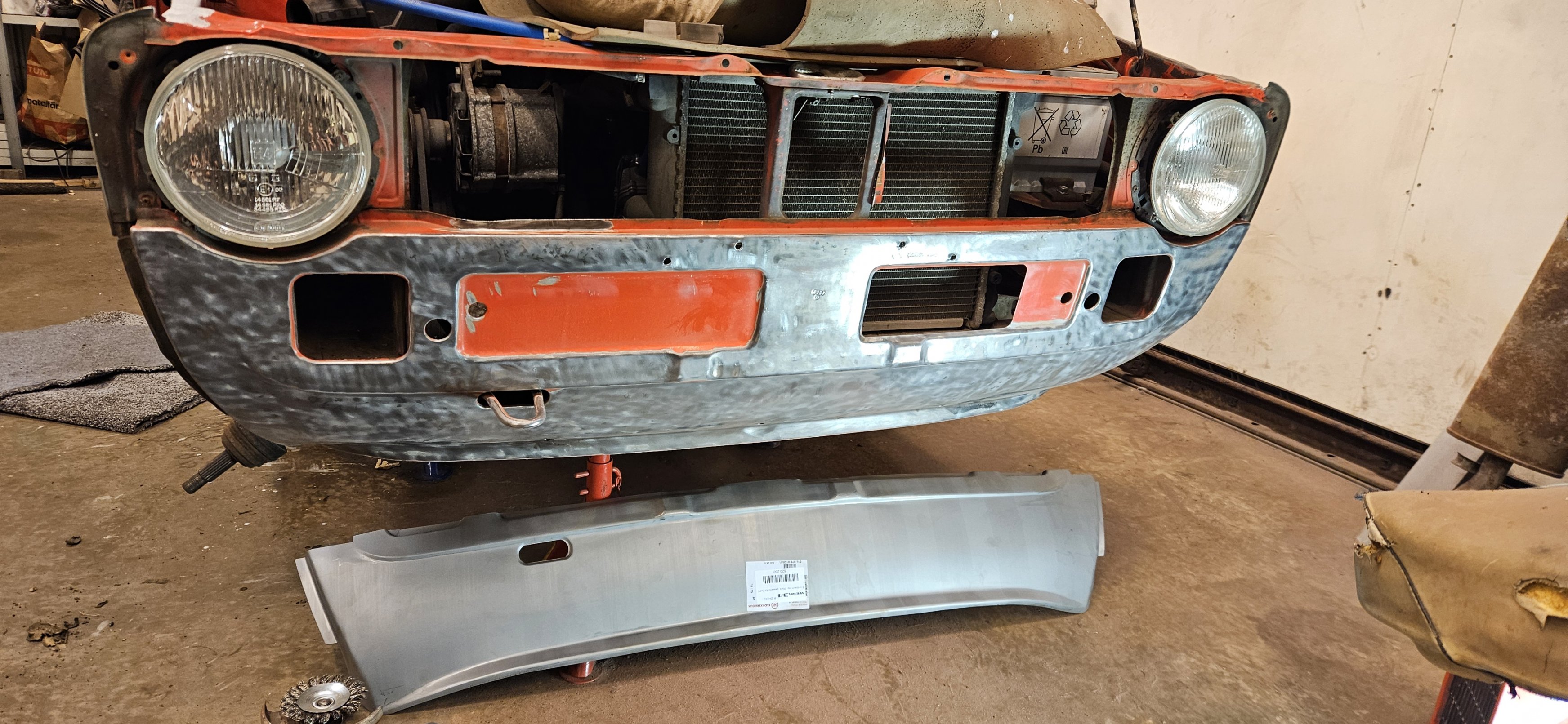

Nya biten:
Bifogad fil 14893

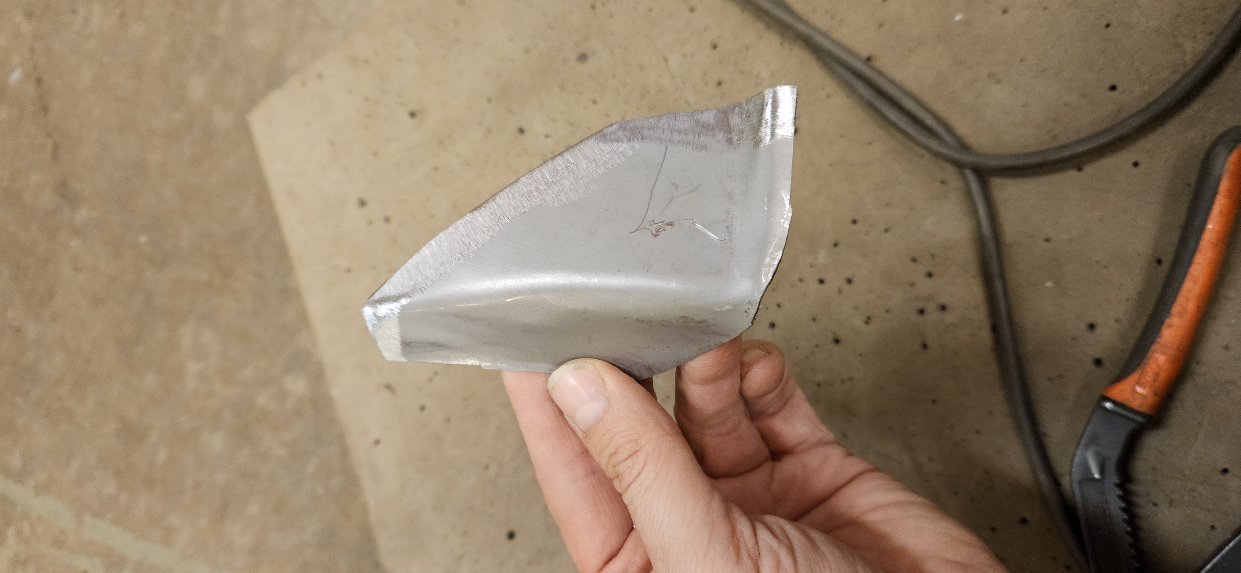

Efter sen stunds svetsande och justering (skärmen på igen för att kontrollera passform):
Bifogad fil 14894

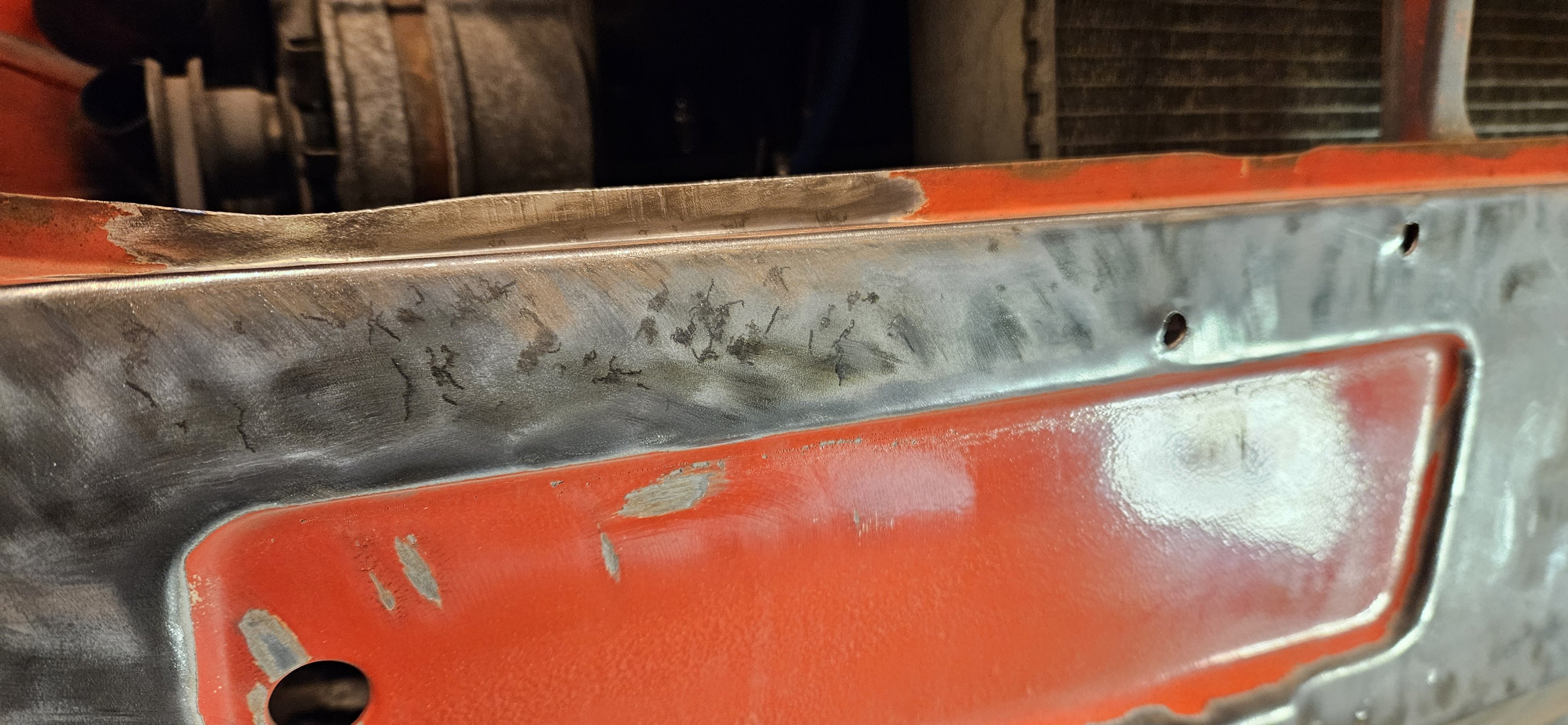

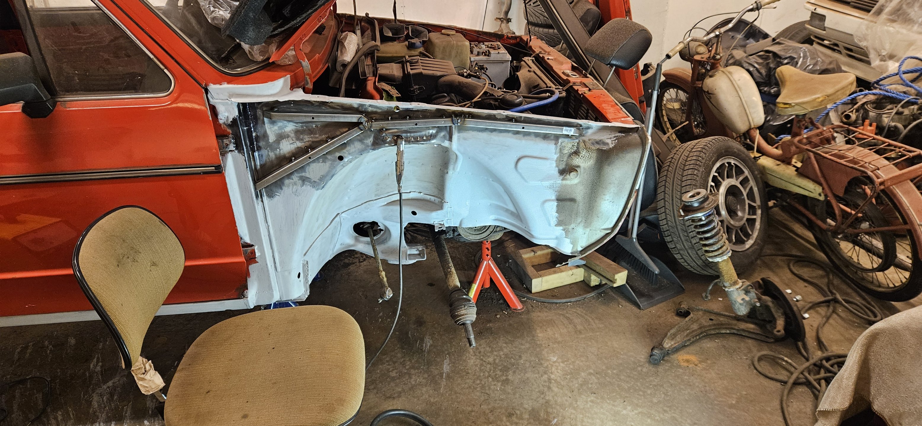

Och lite 2K epoxy, nu finns det ett fäste för framskärmen att bulta i, så slipper den fladdra i vinden:
Bifogad fil 14895
Nu är bilen faktiskt färdigsvetsad på höger sida och alla rostskador fixade och grundade på den sidan, en milstople :)

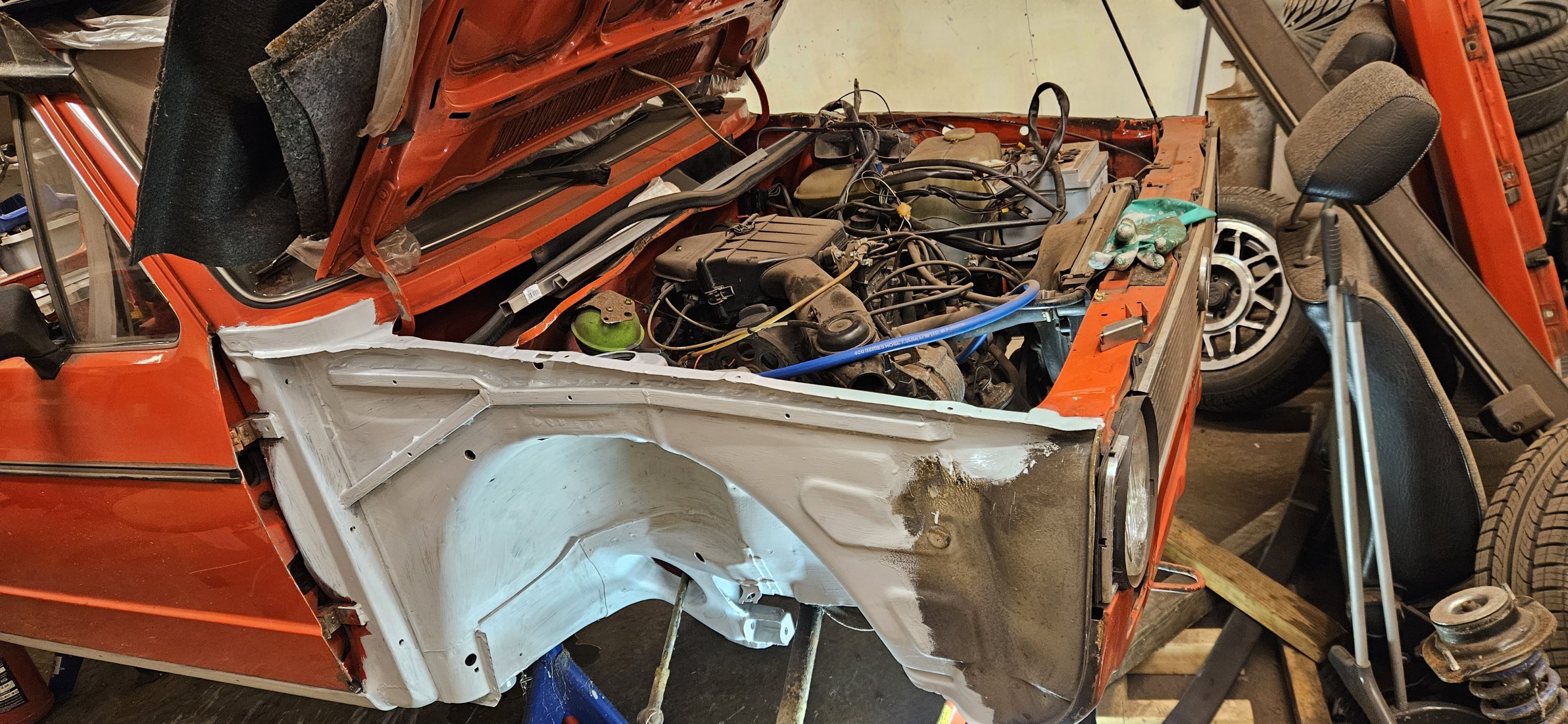

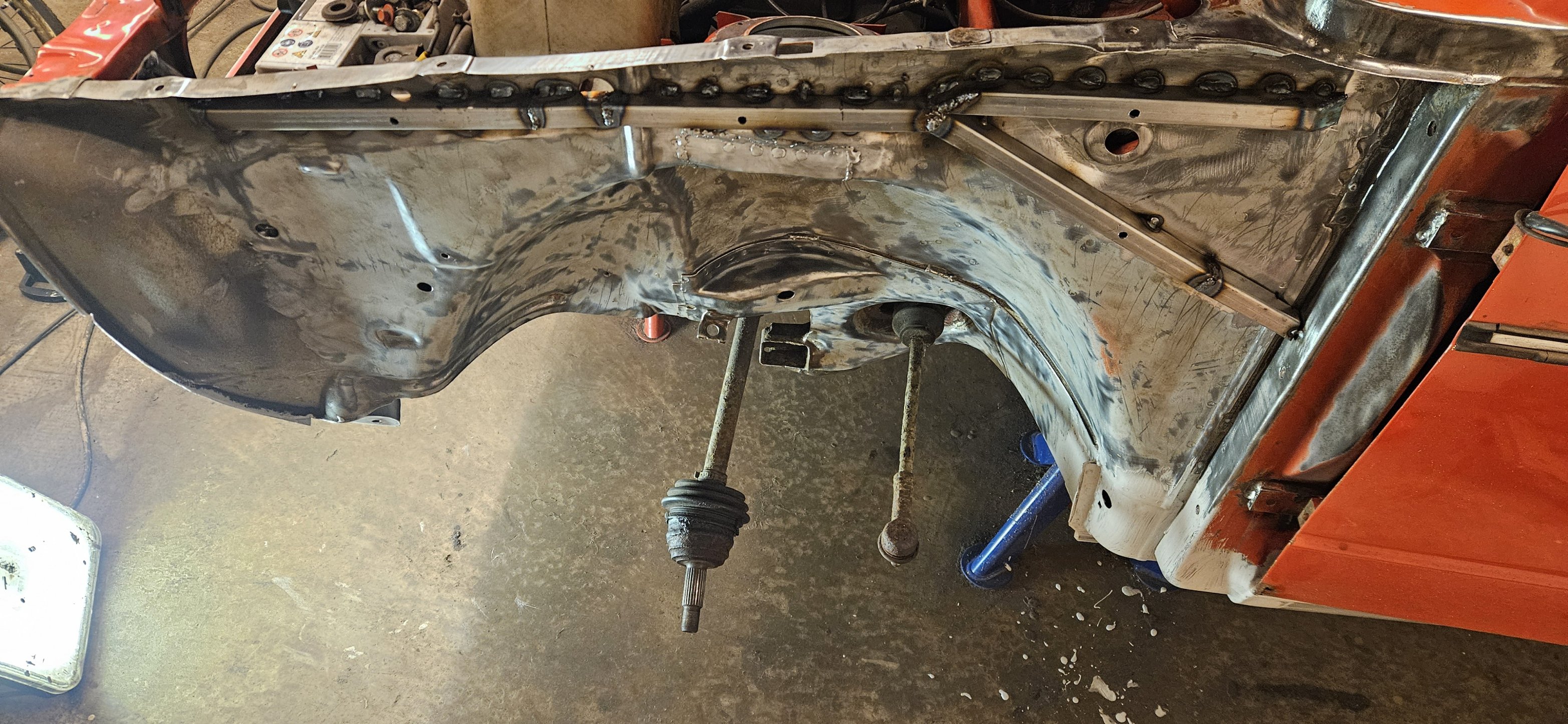

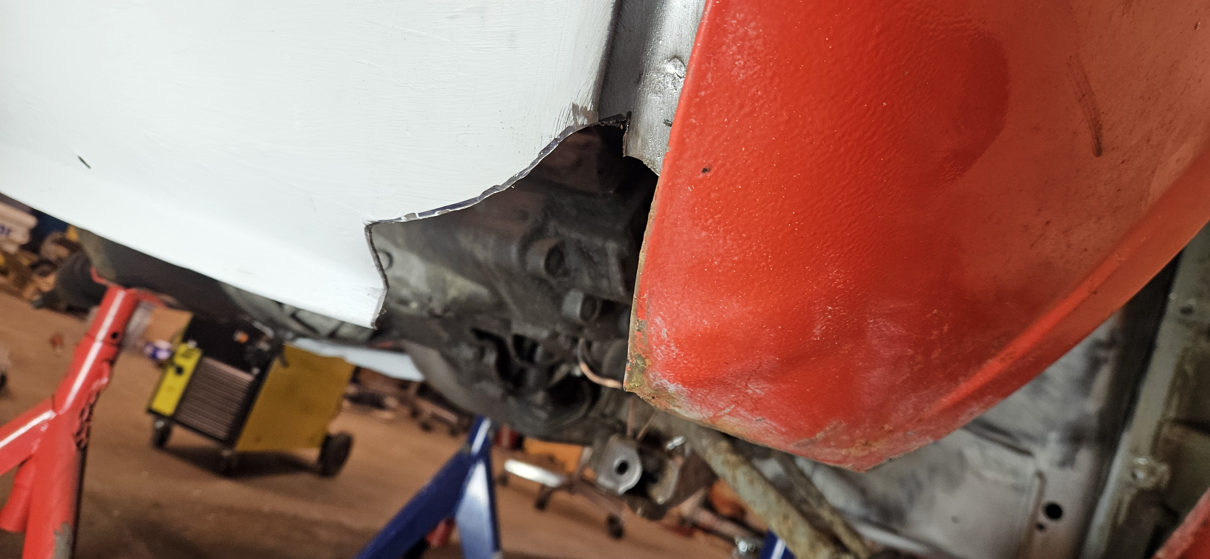

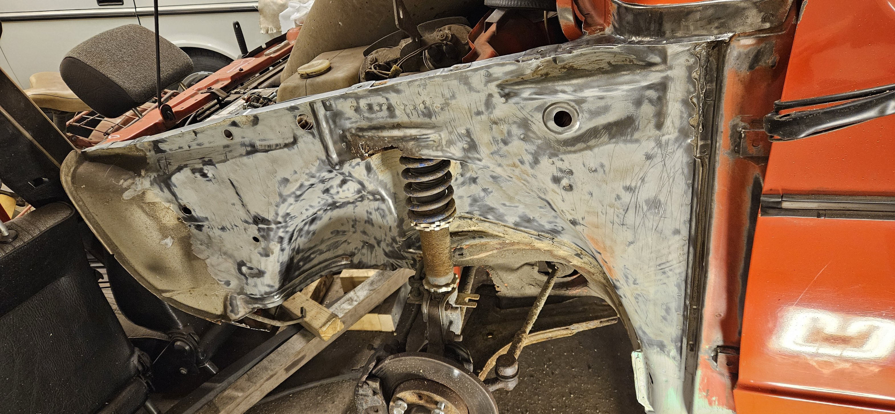

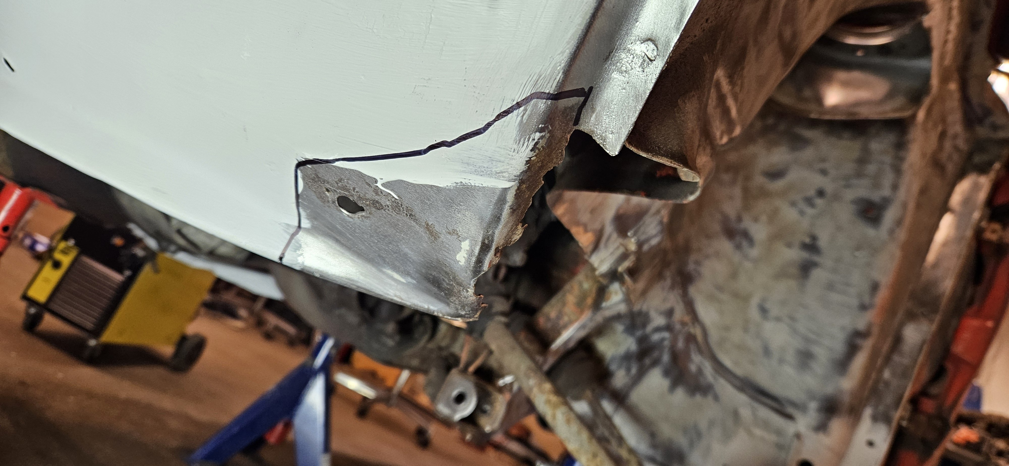

Här behöver fjäderbenstornet lagas, förstärkningen i tornet svetsas in, balkar på innerskärmen svetsas på, nedre hörnet på fronten, bärarmsfästet under samt att slipa och måla främre hjulhuset, så lite kvar här.
Tar en direkt, laga rosten i tornet, rosten urkapad och ny plåt insvetsad:
Bifogad fil 14891
Nästa gång blir det förstärkning av tornet.

Förstärkning fjäderbenstorn
Blev en hel del annat pyssel i garaget sist men lite mk1 blev det.
Förstärkningen av fjäderbenstornet är nu insvetsad:
Bifogad fil 14902
Lite slipning på det:
Bifogad fil 14903

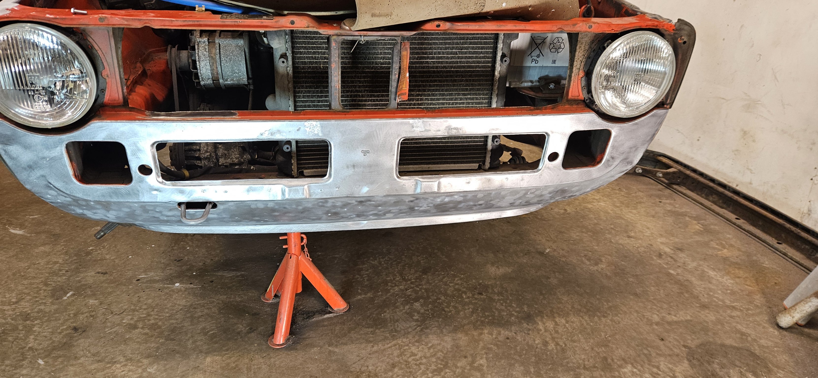

Påbörjat inpassningen av nedre vänster hörn av frontplåten också, så nästa gång bör den kunna svetsas på.

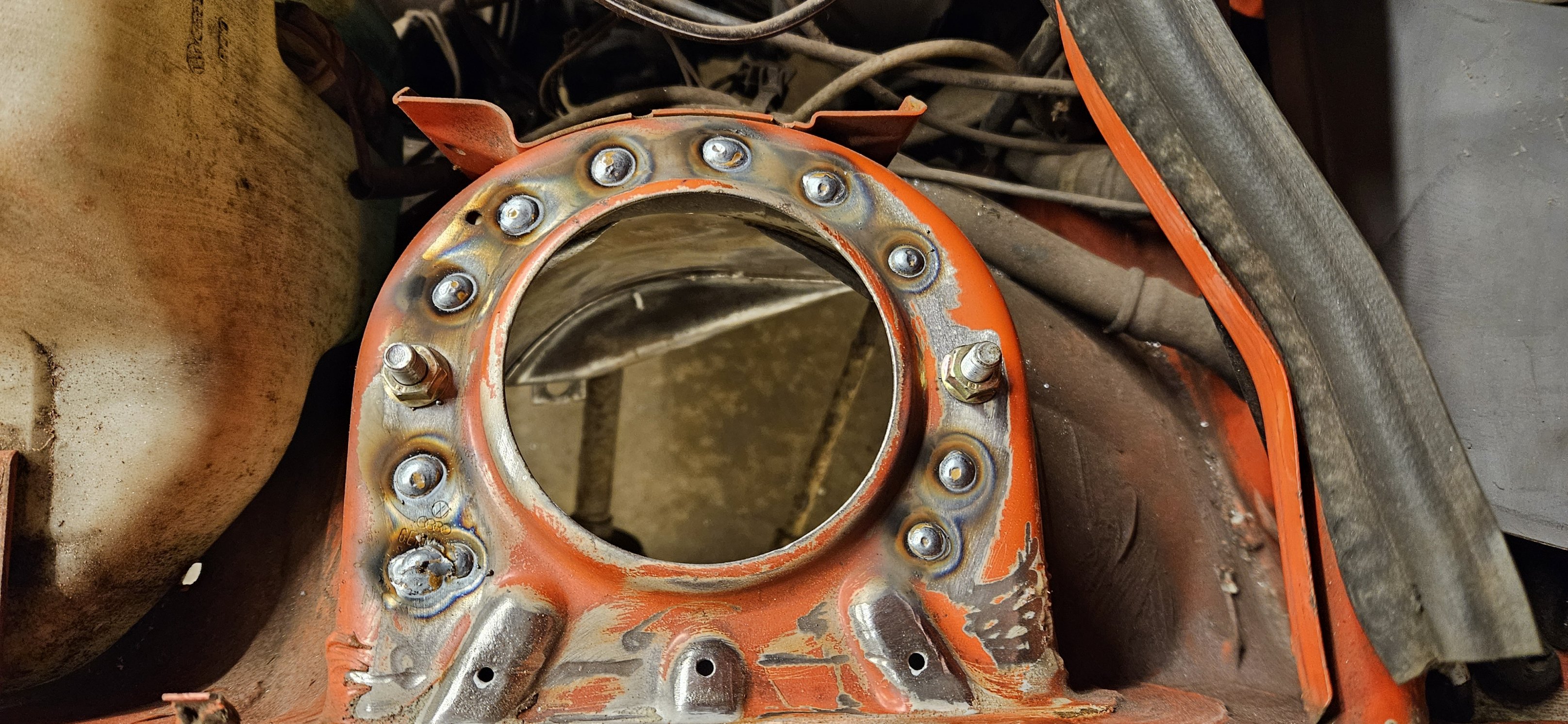

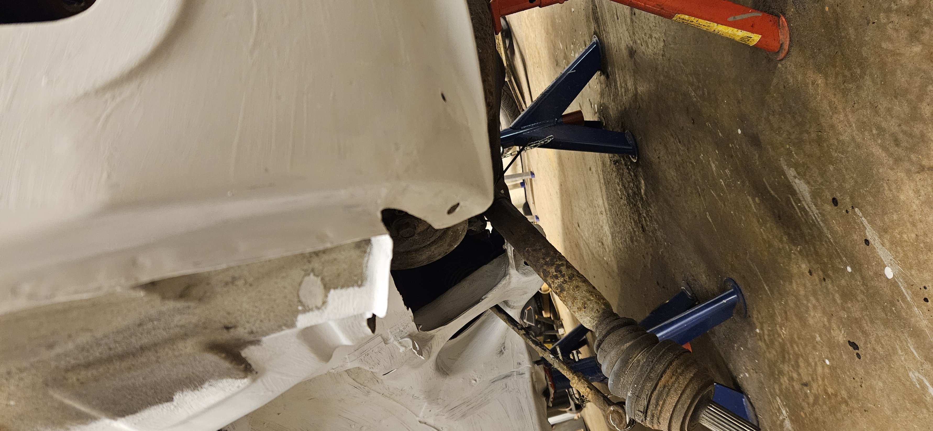

Förstärkning hjulhus vänster fram

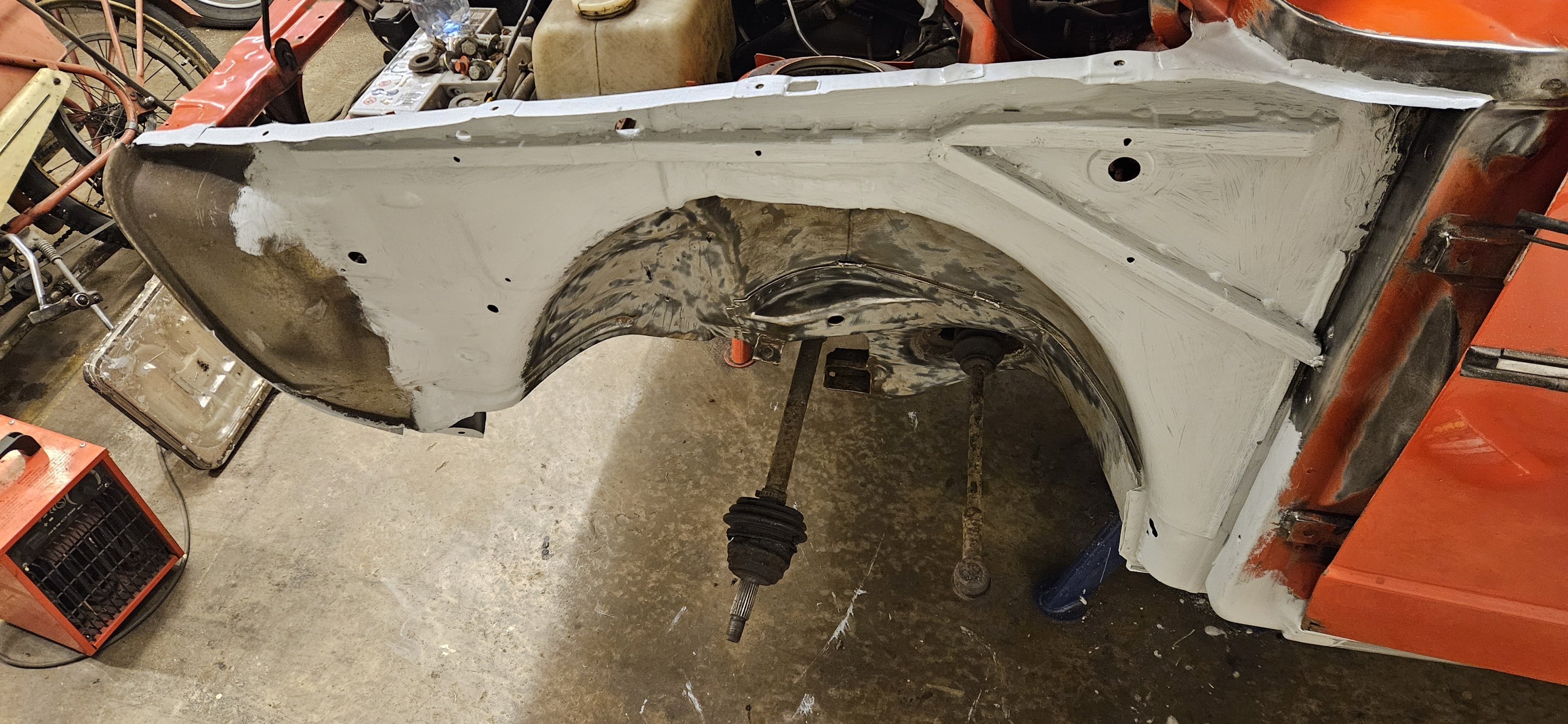

Igår så fortsatte jag med svetsarbetena för att komma i mål med dessa och kunna bocka av en punkt på listan.
Samma förstärkning av hjulhuset fram, fast nu på vänster sida:
Bifogad fil 14920
Hann inte riktigt klart men bara typ en halvtimme kvar på detta.
Sen är det bara rosthålet vid infästningen av bärarmen kvar, sen är själva karossen färdigsvetsad :cool:
1 bifogad(e) fil(er)
Vänster hjulhusförstärkning klar

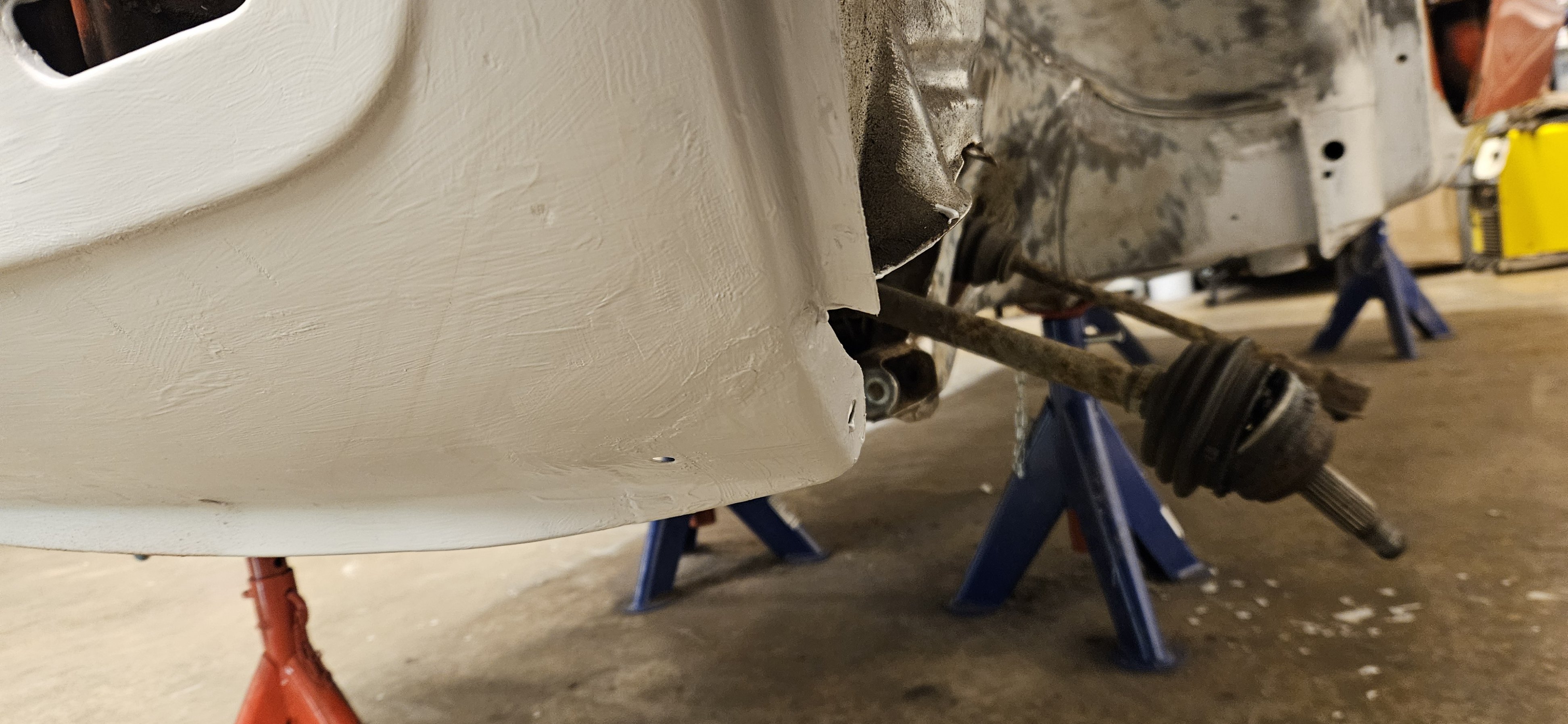

I tisdags så blev hjulhusförstärkningen på vänster sida klar. Svetsad klar, slipad och rengjord samt ett lager 2K epoxy:
Bifogad fil 14924
Nästa gång blir det att slipa och blästra resten av hjulhuset så det kan målas också.
