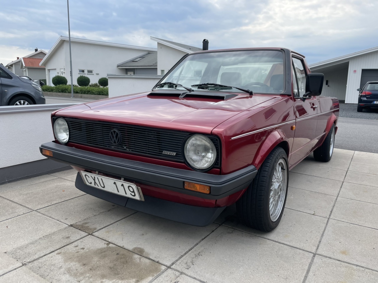

Jag och pajken var och vägde igen nu i eftermiddags. På bakre axel landade vikten återigen på 400 kilo men på främre axel dippade den nu ner till 680 kg. Så det var ju dit vi ville komma för att boka en ny regbesiktning!
Lägger vi på 40 kilo på framaxel blir det 720 kg (max är 730) och 30 kilo (alltså 70 kilo förare) på bakaxeln blir det ju 430 kg. Totalt: 1 150 kg. 720/1 150 = 62,6 procent och 430/1 150 = 37,4 procent. Tanken var tokfull också.
Detta borde fungera, ska ringa och boka ny domstolsprövning innan veckan är slut.
Återigen, håll tummarna för oss!
