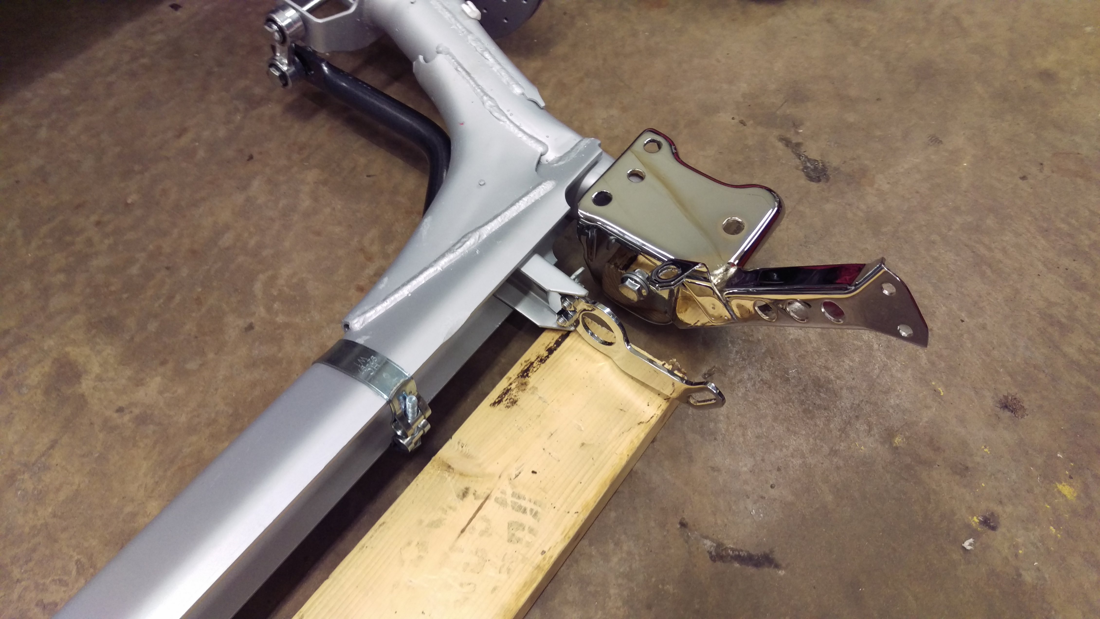

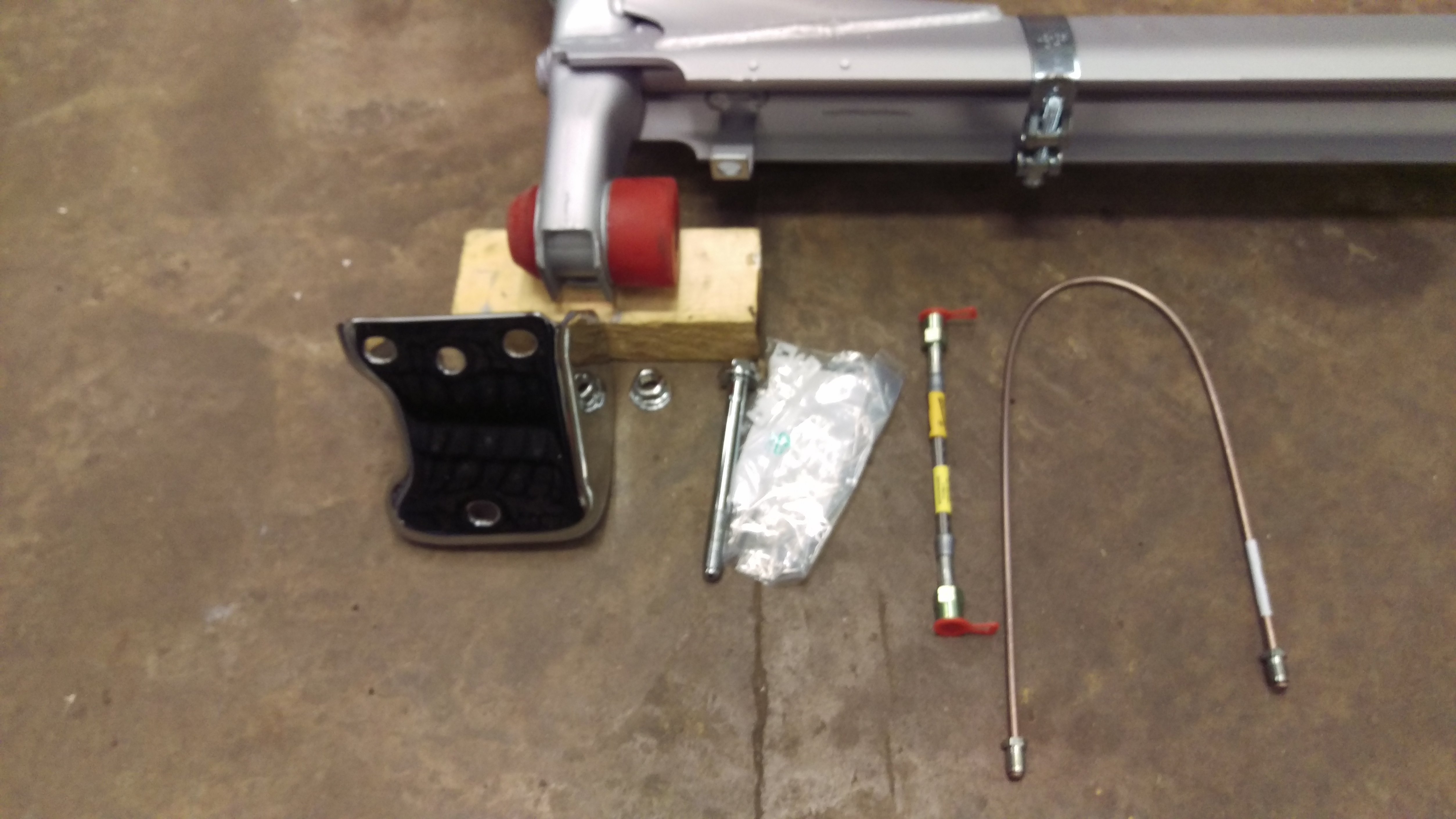

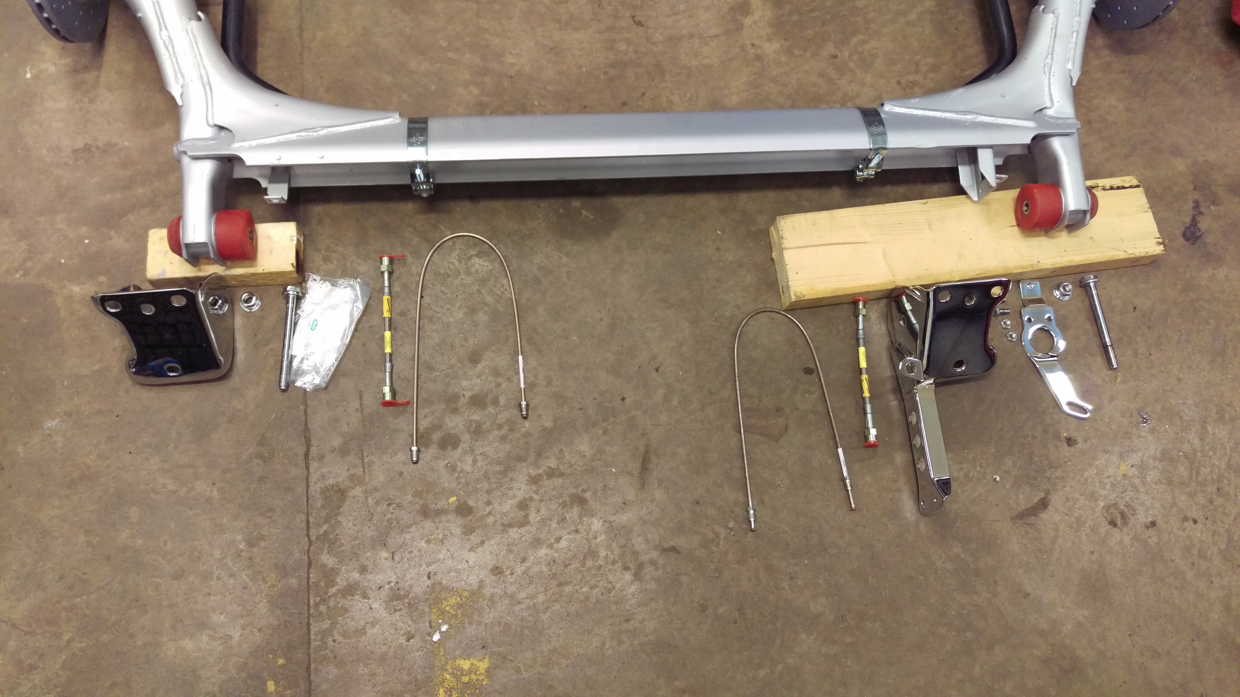

Började med att skruva ihop de två frontbalkarna med sina kromade skruvar:
Bifogad fil 7517
Sen satte jag balken på plats i bilen med kromade skruvar:
Bifogad fil 7516
Bifogad fil 7515

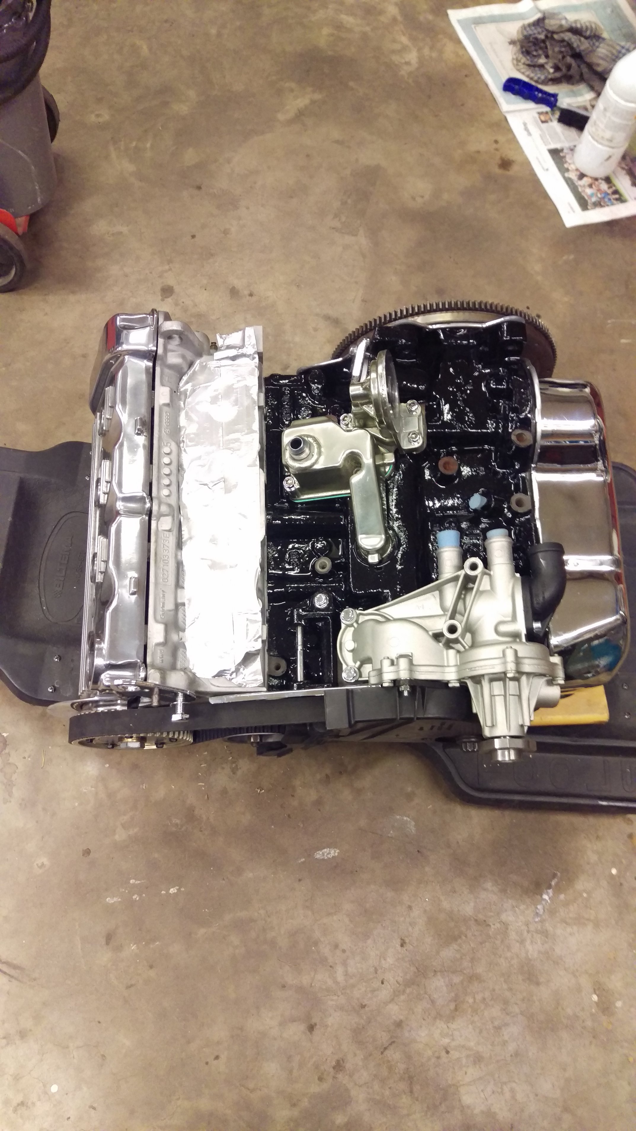

Kylvattenrör, nytt VWorg, kromat:
Bifogad fil 7510
Monterat på motorn:
Bifogad fil 7509

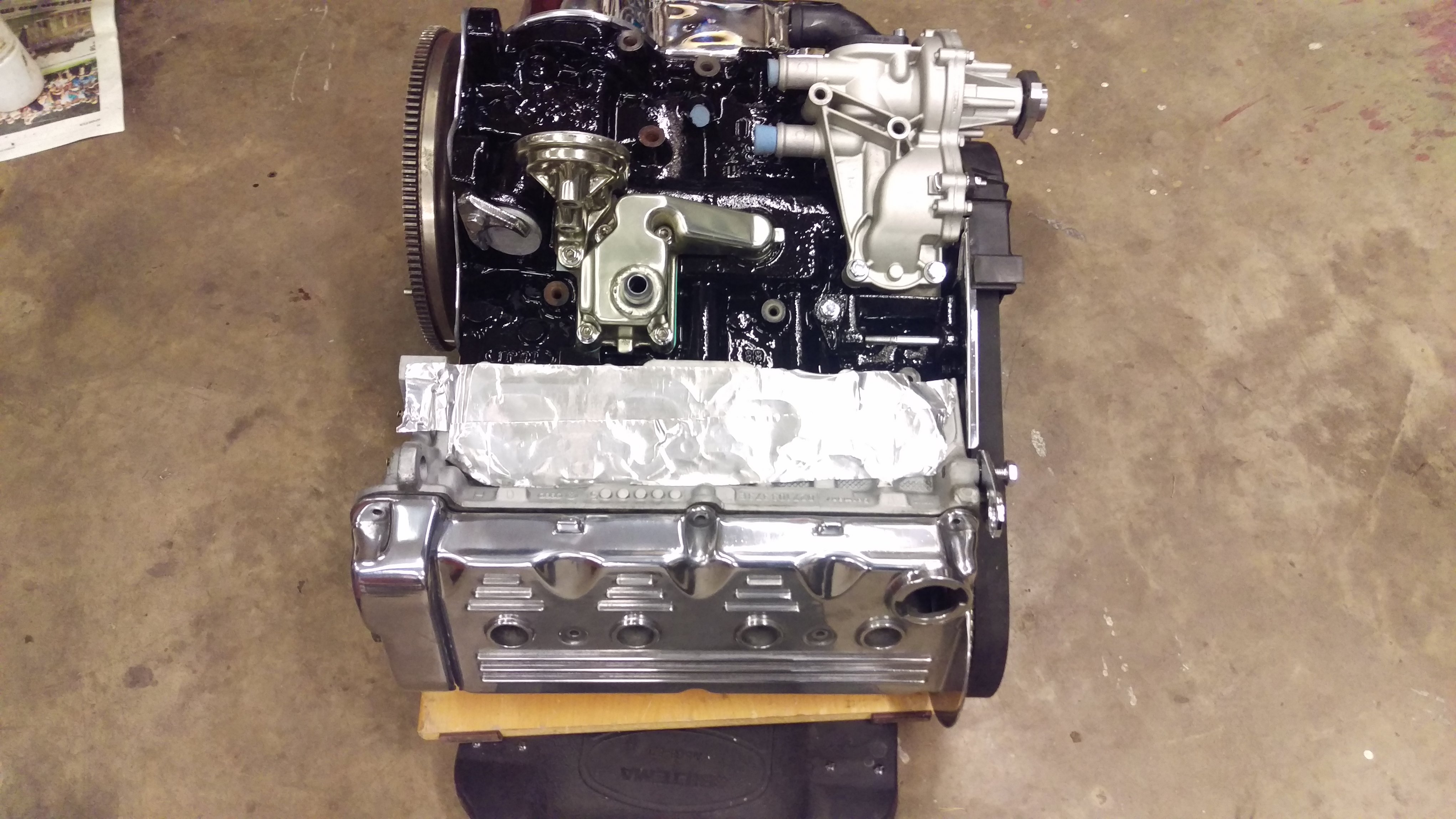

Sen fick bilen ventilkåpspackning, kromade skruvar och motorolja:
Bifogad fil 7577
Några bilder på de elaka billet kamaxlarna innan de göms under locket:
Bifogad fil 7576
Bifogad fil 7575
Bifogad fil 7574
Sen lite remskivor med tillhörande bultar, även generatorn som blev klar igår fick hoppa på plats:
Bifogad fil 7573
Bifogad fil 7572
Bifogad fil 7571
Bifogad fil 7570

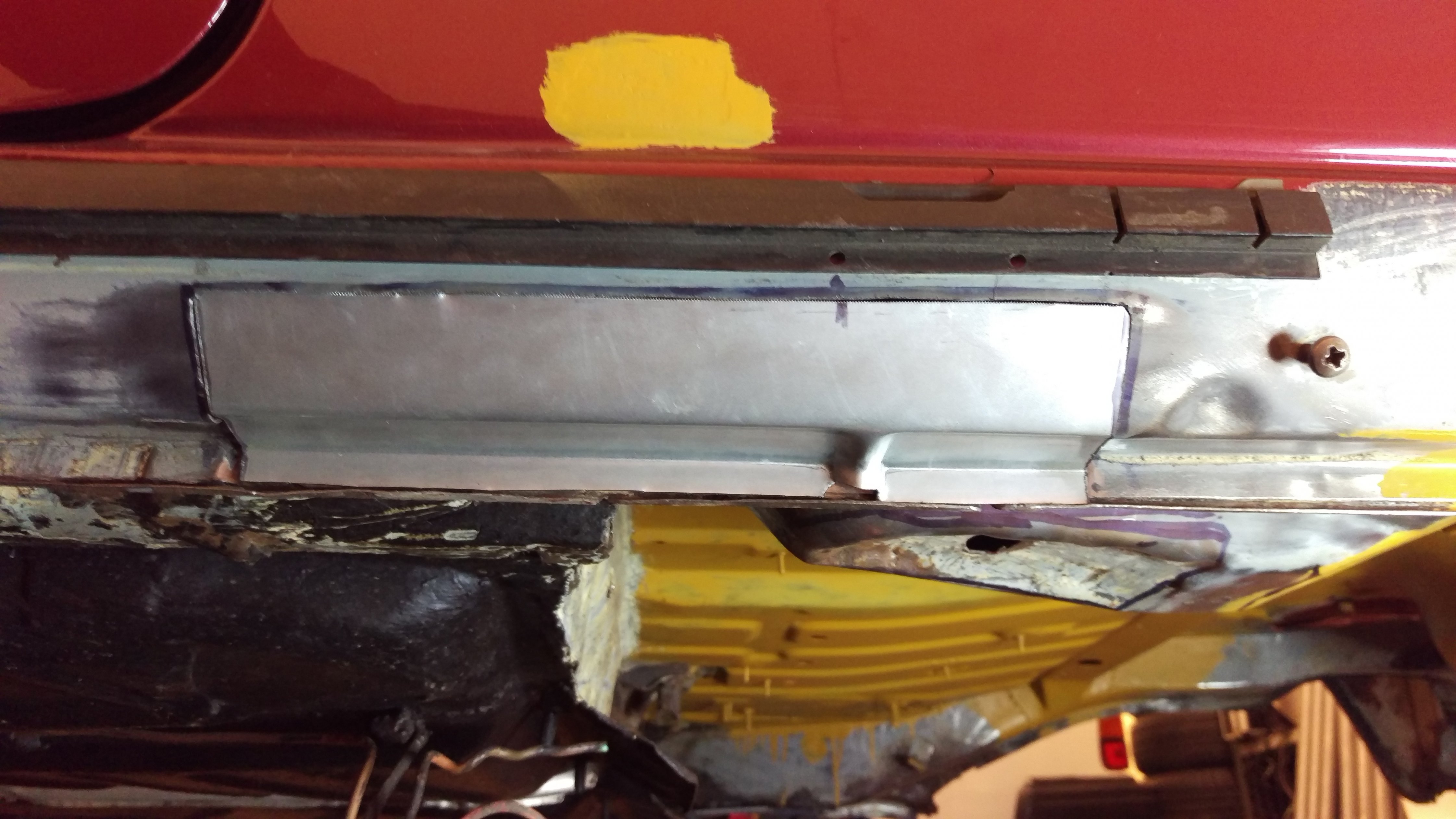

Tillbringade kvällen med att skära ut 2 bitar till tröskeln och anpassa dessa så de passar hyfsat samt en bit till bakaxelfästebalken (som inte är intryckt....)
Bifogad fil 8159
Hann inte svetsa fast dessa då jag passade på att ta R:en till onsdagsträffen i Göteborg sen, ibland måste man vara lite social ;)
Dags att testa om den polska plåten från ATP var ngt att ha. Förra gången så skar jag ju ut två lämpliga bitar ut tröskeln för att kunna fälla in in min original tröskel. Detta är ju inte lätt om formen är fel på ekonomiplåten så det var med viss spänning som jag skar upp tröskeln för att testa. Den tråkiga rosten visade sig iaf ha kommit utifrån, inte en rostprick på insidan:
Bifogad fil 8178
Efter lite klippande och filande så kunde bitarna klämmas på plats:
Bifogad fil 8179
Bifogad fil 8177
På bilderna är det kanske lite svårt att se men det passar faktiskt riktigt bra, trycker man lite så är det inte mycket spackel som kommer att krävas. Så dagens tips, köp inte tröskel till mk2 från klokkerholm utan från ATP. Det enda som inte var bra var att den var något tunnare är originalet, några tiondelar tunnare var plåten.
