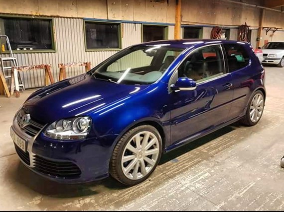

Köpte mig en ny brukis i torsdags!

Åhå, en R32:a. Snygg!
Jajamen. Snart turbo ;)
Jag tänkte väl det. "Nu blir det snart turbo".:)

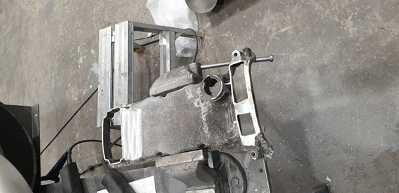

Fick inte plats med orginal kylplåt längre och jag vill absolut inte sätta dit något annat än orginal huvlås så det
blir en special ram för huvlås och lyktor. Kommer mer om det i nästa inlägg.

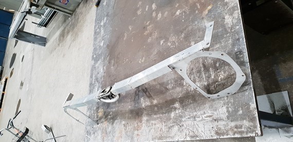

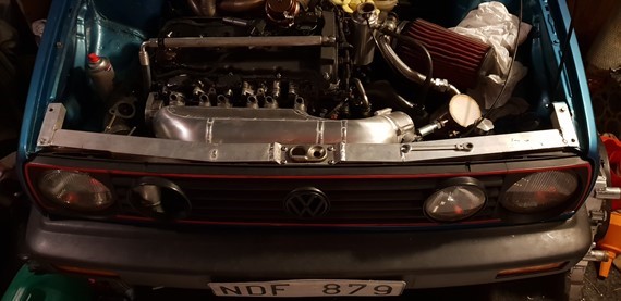

Nya frontplåten typ klar.
Bifogad fil 10815
Bifogad fil 10816

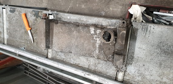

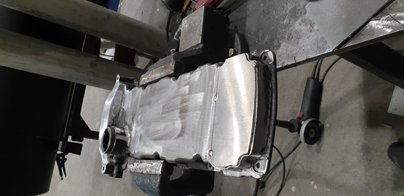

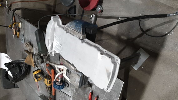

Ny ventilkåpa på gång, väntar bara på ett lock så jag kan göra klart den.
Bifogad fil 10817
Bifogad fil 10818
Bifogad fil 10819
Bifogad fil 10820
Bifogad fil 10821

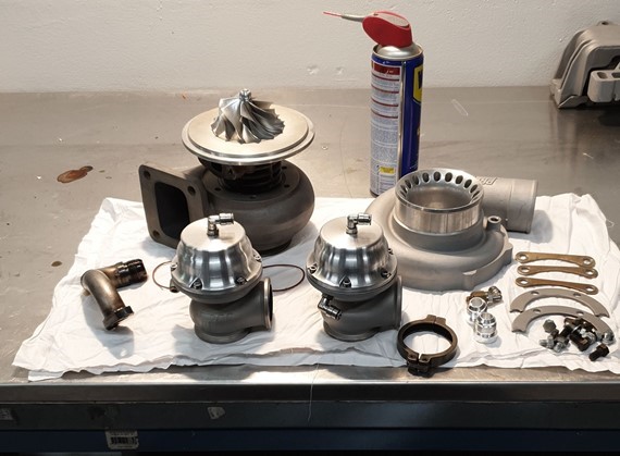

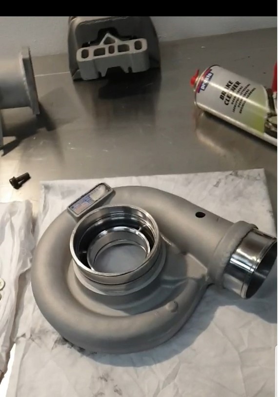

Har snyggat till turbon och wastegate. Det blir 2st i nya grenröret :) Har påbörjat renovering av
den gamle hx52an också så jag har en backup :)
Bifogad fil 10822
Bifogad fil 10823
Bifogad fil 10824
Snablars vad fint det blir med turborenovering.

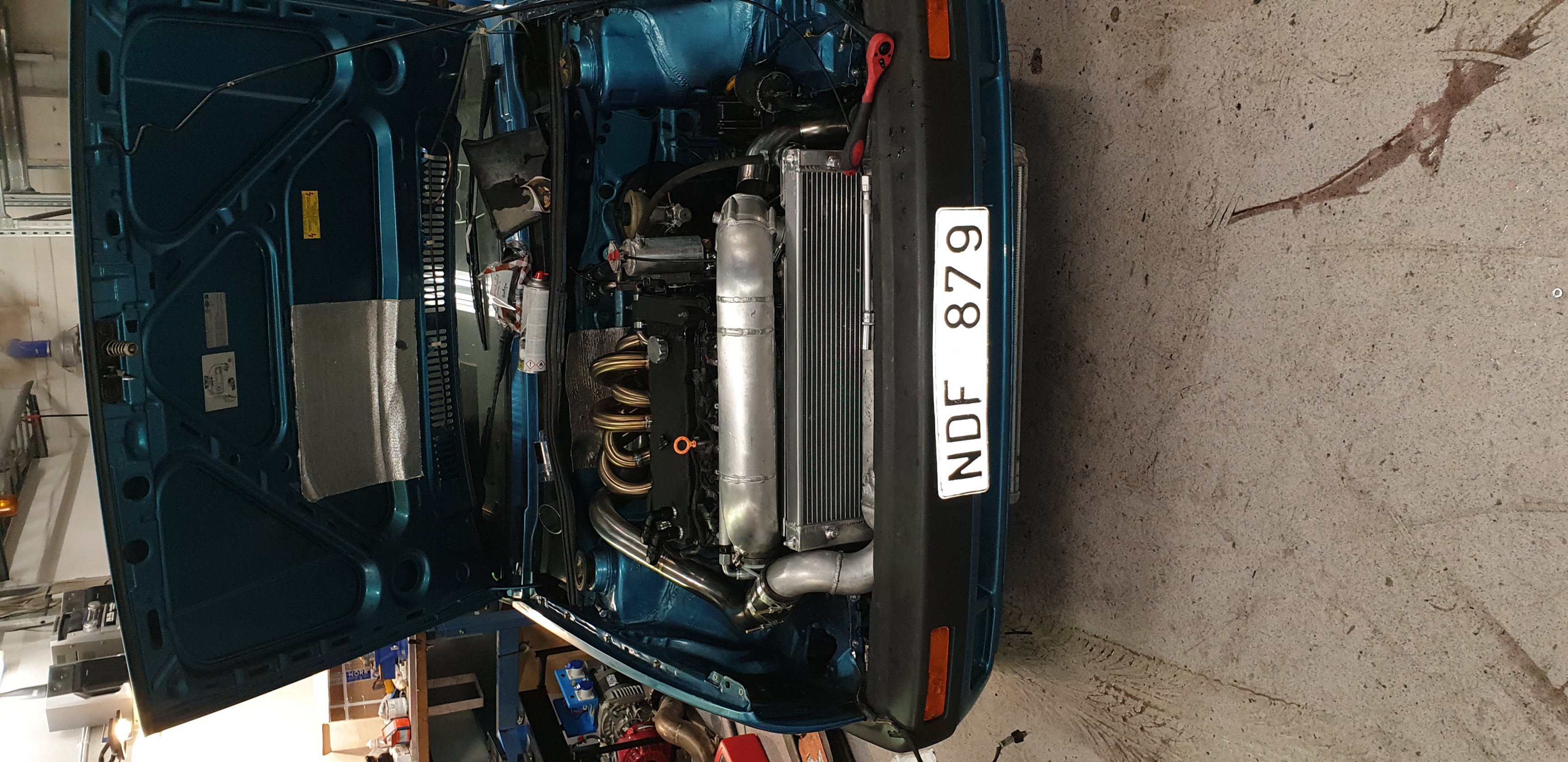

Har inte haft speciellt mycket lust med att uppdatera forum längre men bilen funkar iallafall
bra. Allt är i princip nytt. Ny kylare, upphängning för IC och kylare, tryckrör, hela framvagnen
med nya armar och hjullager, grenrör, downpipe, insug, elektroniskt gasspjäll osv.
(ja jag vet att bilderna är felroterade men orkar inte bry mig)

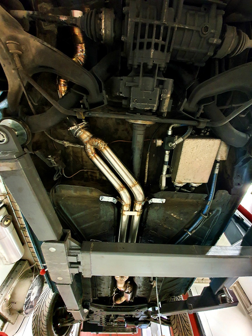

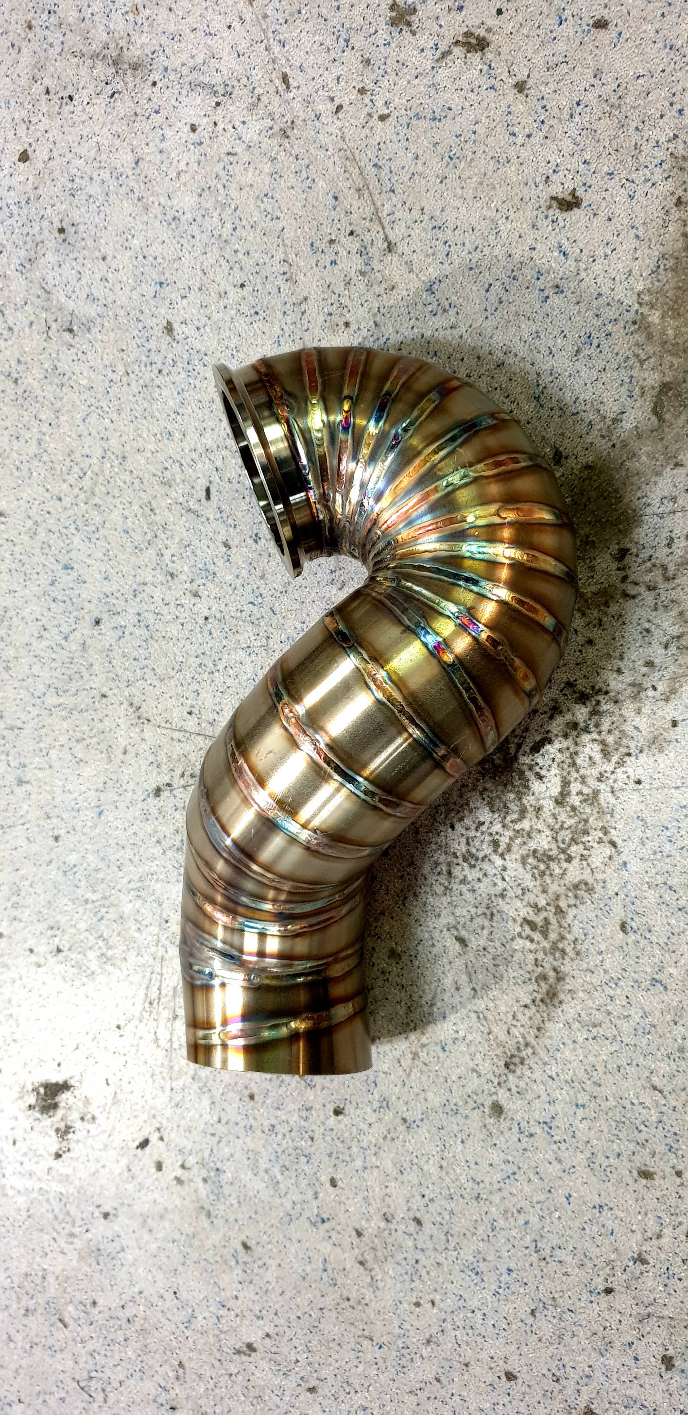

Ny downpipe
Bifogad fil 11161

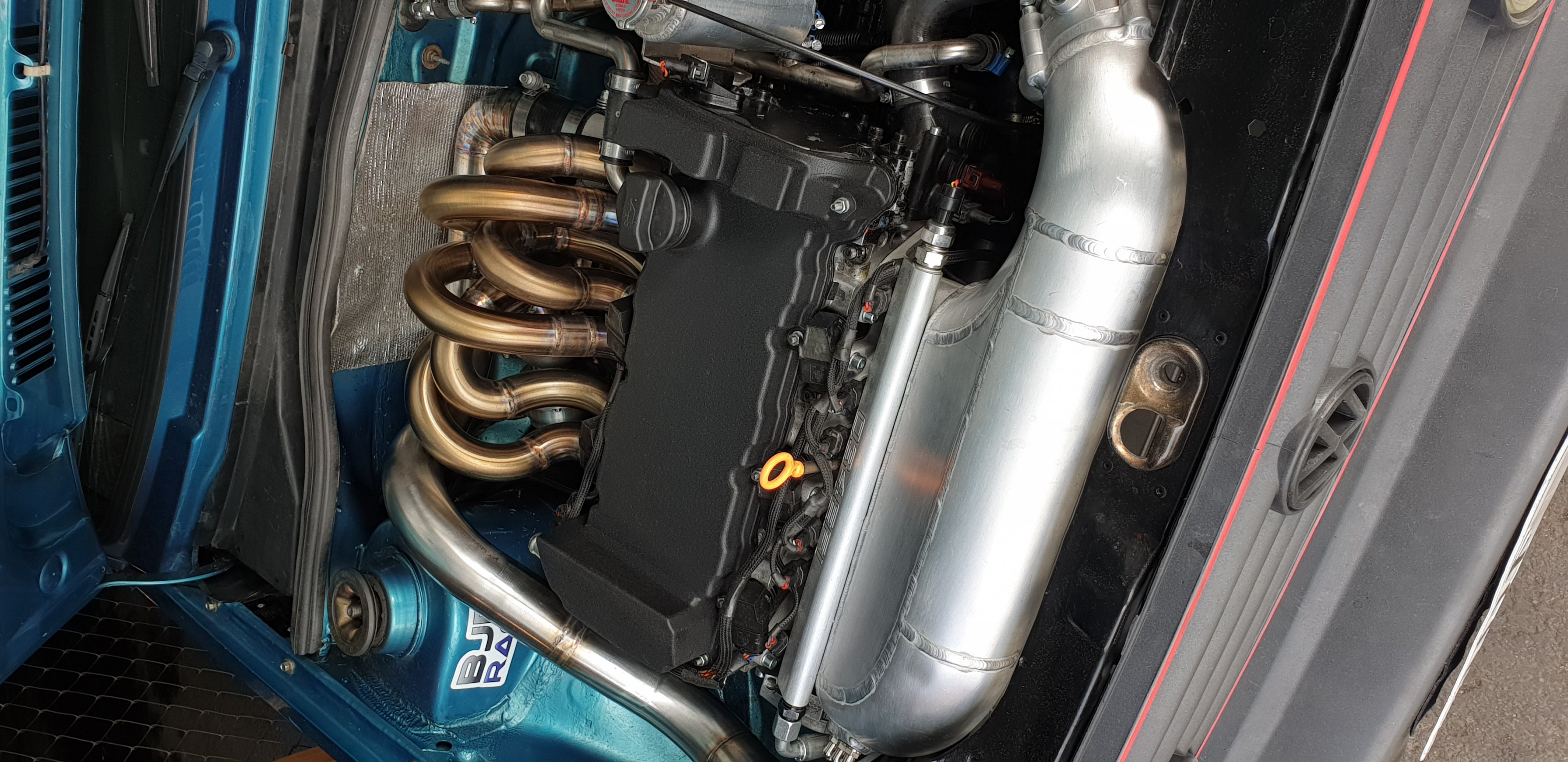

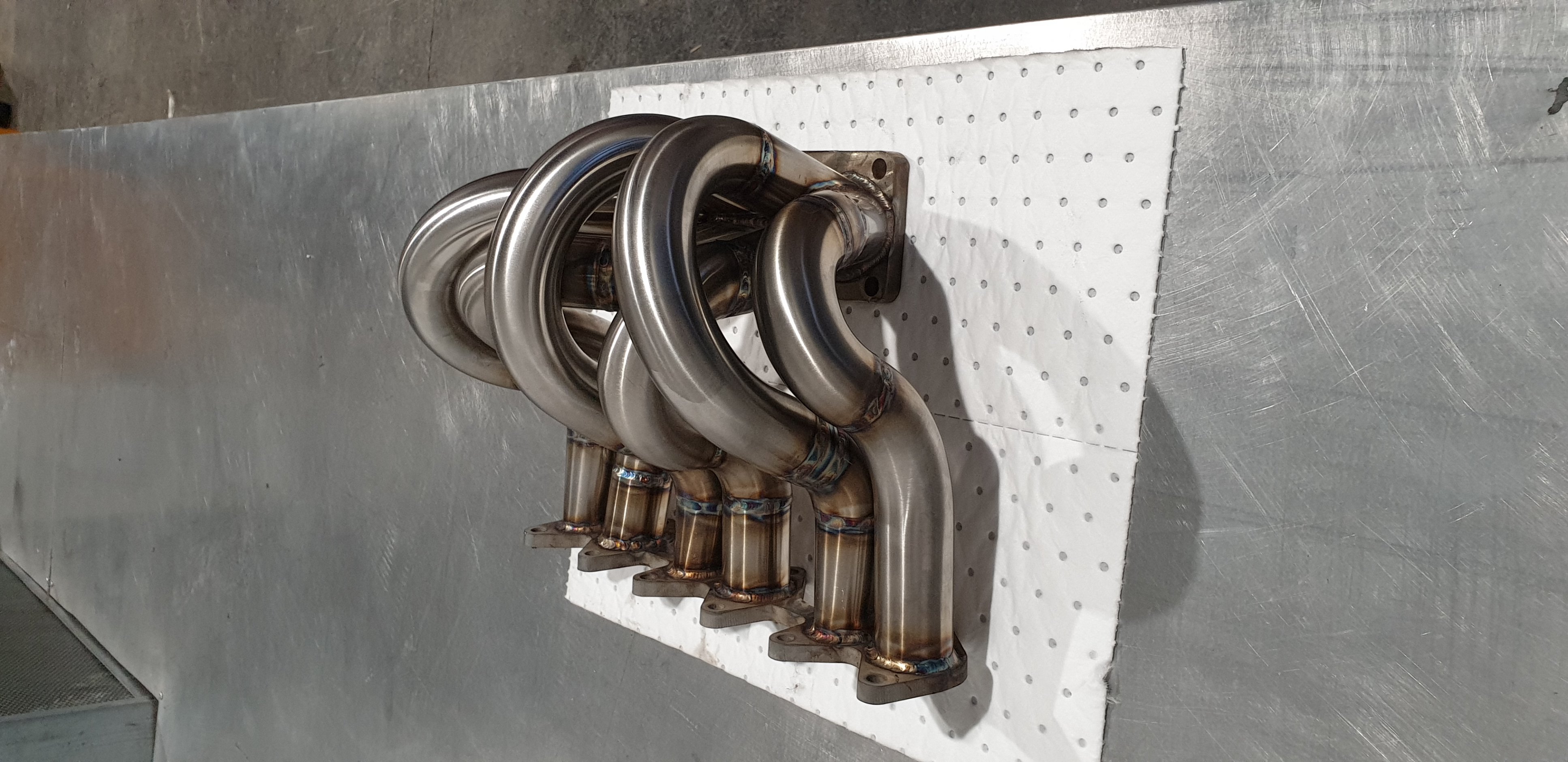

Nytt grenrör
Bifogad fil 11162
Bifogad fil 11163
Bifogad fil 11164
wow :)
Grymt snyggt alltsammans, särskilt svetsporren :o

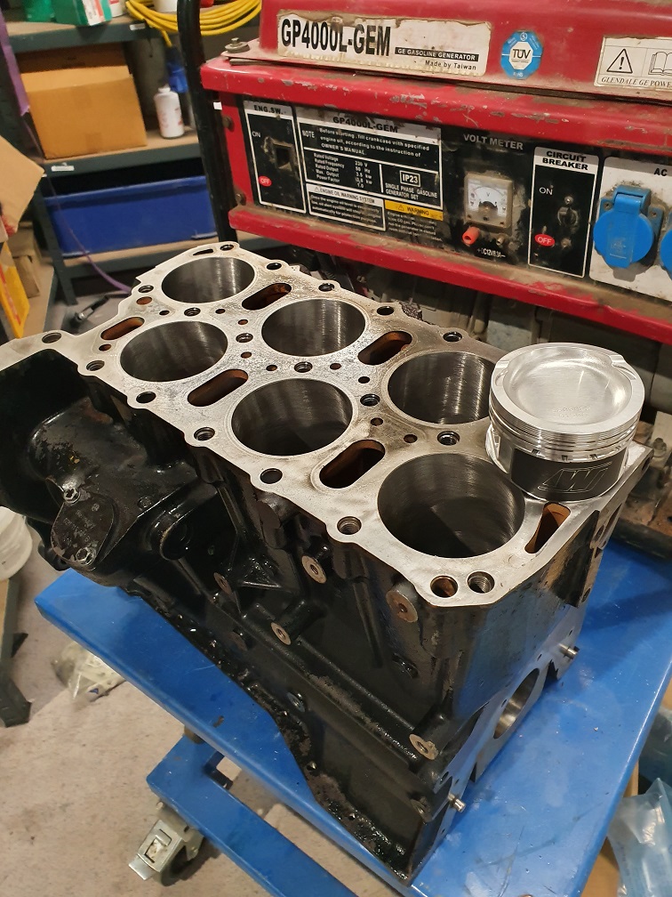

Det är inte sommar utan ras och nu kan jag äntligen skryta med att jag lyckats döda en motor.
Krävdes dock runt 4bar. Slangen som matar undersidan wastegatarna smälte av = all the boost.
Mapsensorn slutar registrera efter 3,2bar och det var en pil rakt upp förbi det. Sen lämnade
en stake blocket.
https://i.ibb.co/QQ5FPWP/20190804-192620.jpg
Alla stakar blev krokiga.
https://i.ibb.co/hB9xDj5/IMG-20190804-202507-630.jpg

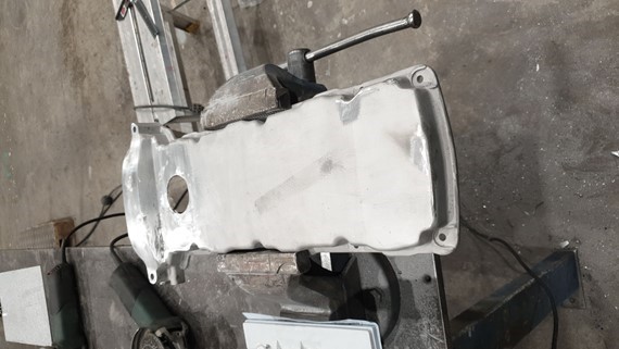

Fick tag i parnerstakar billigt så dom är nu monterade. Dock var dom för större borr så fick montera staken från vevsidan och kolven ovanifrån.

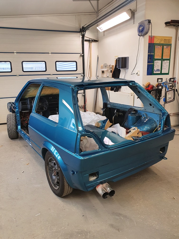

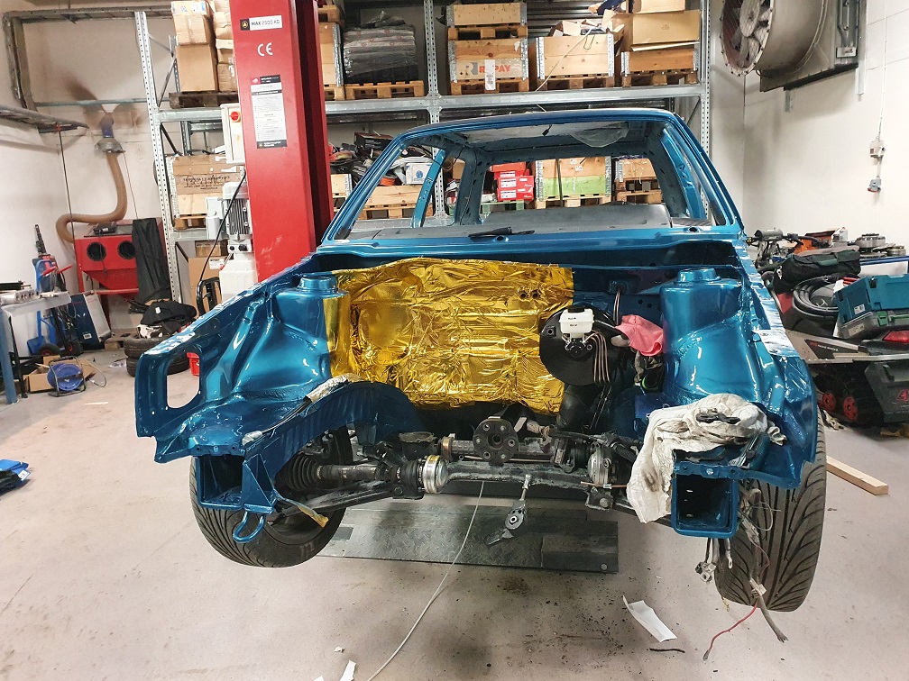

Det spårade ur fullständigt. Ny helsmidd motor, ny lack, nytt elsystem, nytt kylsystem,
nytt avgas, nya tryckrör, wastegaterör...typ allt!

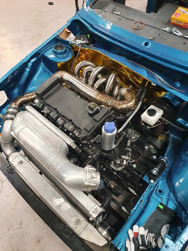

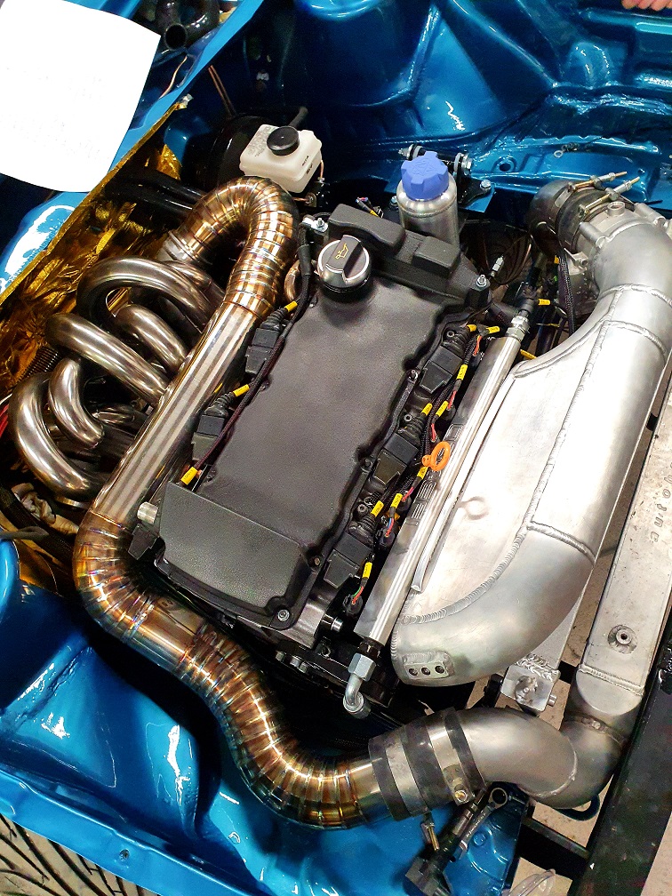

I år blev det ny precision 7275bb gen 2 och nytt grenrör, turbosmart wastegate osv.
https://i.ibb.co/f8fd3xS/20210128-193757.jpg
https://i.ibb.co/Xtd0J4F/20210102-142230.jpg
https://i.ibb.co/6X21q0M/20210102-142208.jpg
Porrigt grenrör... ;);)
Oj vad vackert, man blir tårögd
Finner inte ord. Ett WOW får duga så länge.
