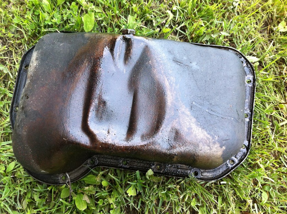

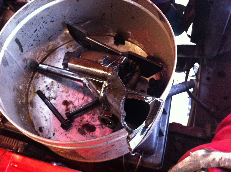

Då var tråget nere och man fick sig en liten överaskning.......ett under att bilen överlevt & gått att köra utan missöden.
I samband med min lilla pothålskörning så har tydligen smällen varit så hård att oljepickupen till oljepumpen gått av.
Tur i oturen att den var i alu och gick av , för tydligen har oljenivån varit såpass hög att den ändå kunnat fortsatt suga olja utan problem......mest fascinerad är jag av att den inte lyckats suga i sig flisorna av pickupen , för jag disikerade pumpen och den var oskadad i övrigt.
Har ju kört 3 veckor med bilen utan problem. =)
Tror det hade varit en annorlunda historia om pickupen hade varit av det modernare slaget med ett plåtrör & detta rör vikt sig & stryp oljetillförseln.
Var även étt litet-litet hål vid oljepluggen , därav har bilen markerat mer revir än vanligt.
Men det är ju en gammal VW och bevisligen är dom odödliga så länge man har nog med olja i dom.......kolla bilderna om ni tvekar. ;-)

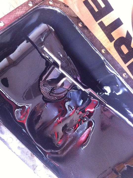

Låg lite skrot och skramlade i tråget när jag tog ner det.
https://lh4.googleusercontent.com/-h...0/IMG_1004.JPG
Här skall det nog sitta en oljepickup!
https://lh6.googleusercontent.com/-e...2/IMG_1014.JPG
Pump som saknar pickup.

Tråget har sett bättre dagar.

Ny pump på väg från moderlandet , sen är det bara klappa ihop och åka igen.
