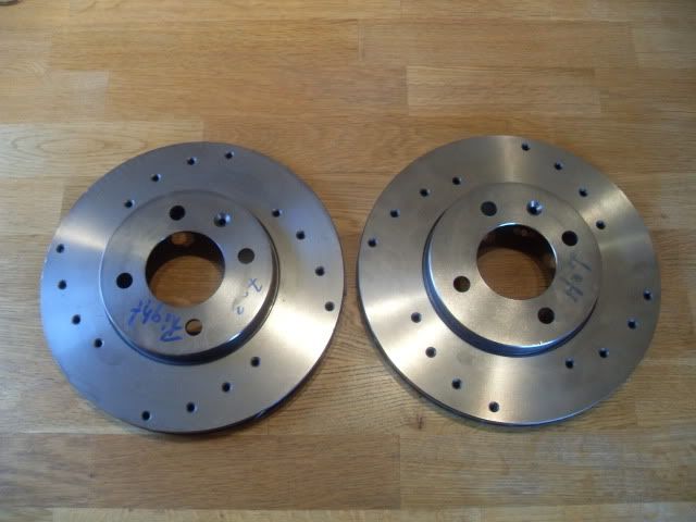

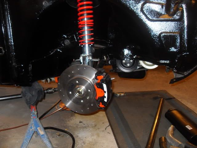

Jag har bla införskaffat 256mm ventilerade samt hålborrade skivor fram!
http://i20.photobucket.com/albums/b248/boonzo/1-11.jpg
http://i20.photobucket.com/albums/b248/boonzo/2-7.jpg
Satt dit skivorna varpå ja skulle dit med okhållarna.. satt först enbart dit hållarna med "shoulder boltsen"
men fick ta loss hållarna igen och sätta en bricka imellan hållarn och spindeln för att få hållaren bättre centrerad till skivan.
http://i20.photobucket.com/albums/b248/boonzo/3-5.jpg

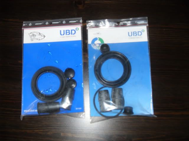

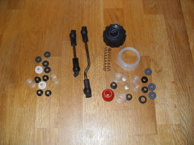

Och sen vart det dags å peta ihop calibra oken.. trodde jag.. då det visade sig att jag fått fel rep sats till oken... trots att jag knappade in reg nr på bilen oken kommer ifrån (på biltema...)
Jag hade fått en sats för 54mm kolv fast jag har 52mm kolv.. men efter en hel del jagande fick jag tag på rätt repsats iaf!

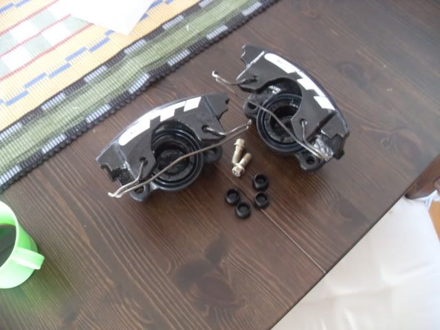

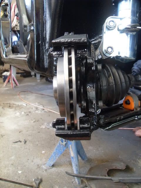

http://i20.photobucket.com/albums/b248/boonzo/4-4.jpg
Så nu ska oken va i lite bättre skick en tidigare iaf! :)
http://i20.photobucket.com/albums/b248/boonzo/5-5.jpg
Petade dit oken också, satt dock bara dit calibra orginalbelägg med lite röd färg på då det får duga till å börja med.

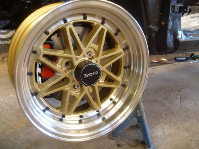

http://i20.photobucket.com/albums/b248/boonzo/036.jpg

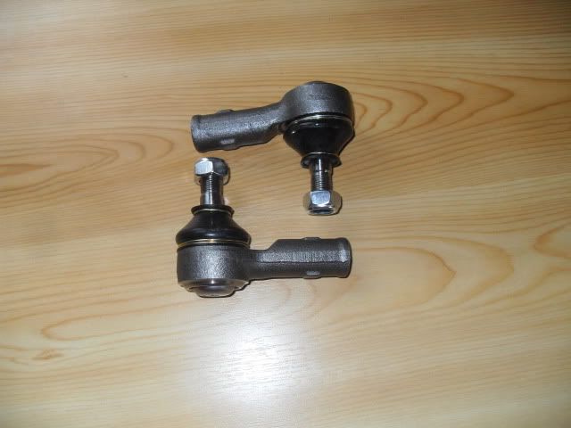

Fattas gör styrleder och bromsslang fram nu.. styrleder har jag iaf! :)
http://i20.photobucket.com/albums/b2...nzo/020-11.jpg

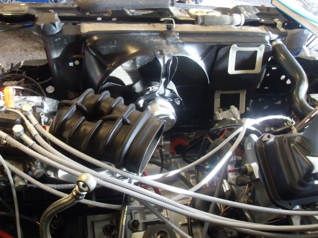

Och ja har även satt fast en annan kylare, dock en bättre begagnad då den som satt där tidigare va sprucken..
http://i20.photobucket.com/albums/b248/boonzo/026-9.jpg

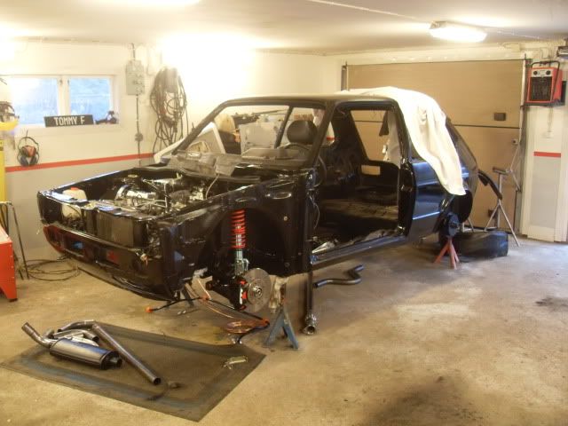

Såhär ser det ut med skivorna på lite avstånd! :)
http://i20.photobucket.com/albums/b248/boonzo/042-1.jpg

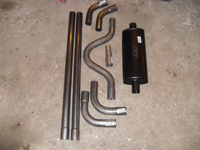

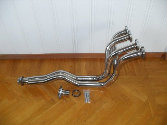

Har även tänkt börja lite med avgassystemet också i dagarna! Blir bara ett ihop plock av simons universal 2" delar... Får duga bra det! :) Här är en del av dom:
http://i20.photobucket.com/albums/b248/boonzo/001-9.jpg
Och framifrån motorn blir det ett extraktorgrenrör :)
http://i20.photobucket.com/albums/b248/boonzo/015-6.jpg
http://i20.photobucket.com/albums/b248/boonzo/014-6.jpg
