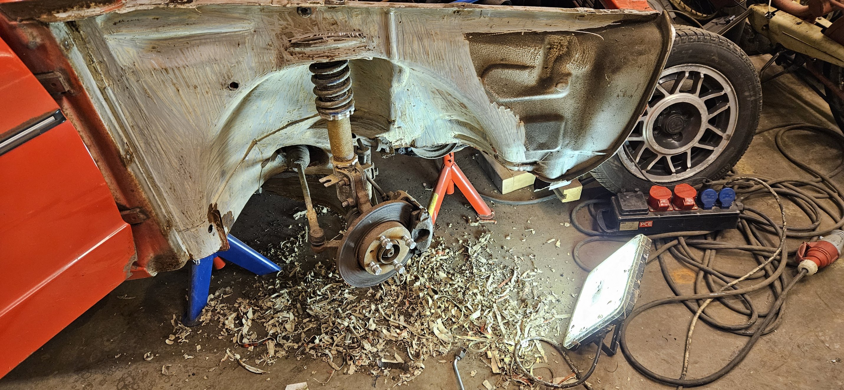

Ny kväll i garaget igår. Fortsättning på höger hjulhus.

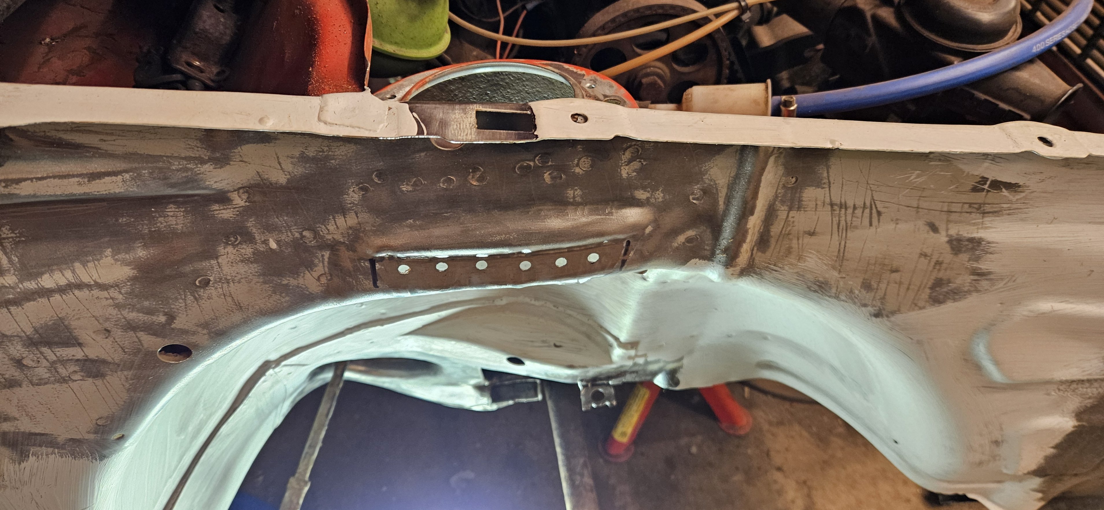

Första steget i förstärkning är att att förstärka själva tornet och fästa detta stabilare i innerskärmen.

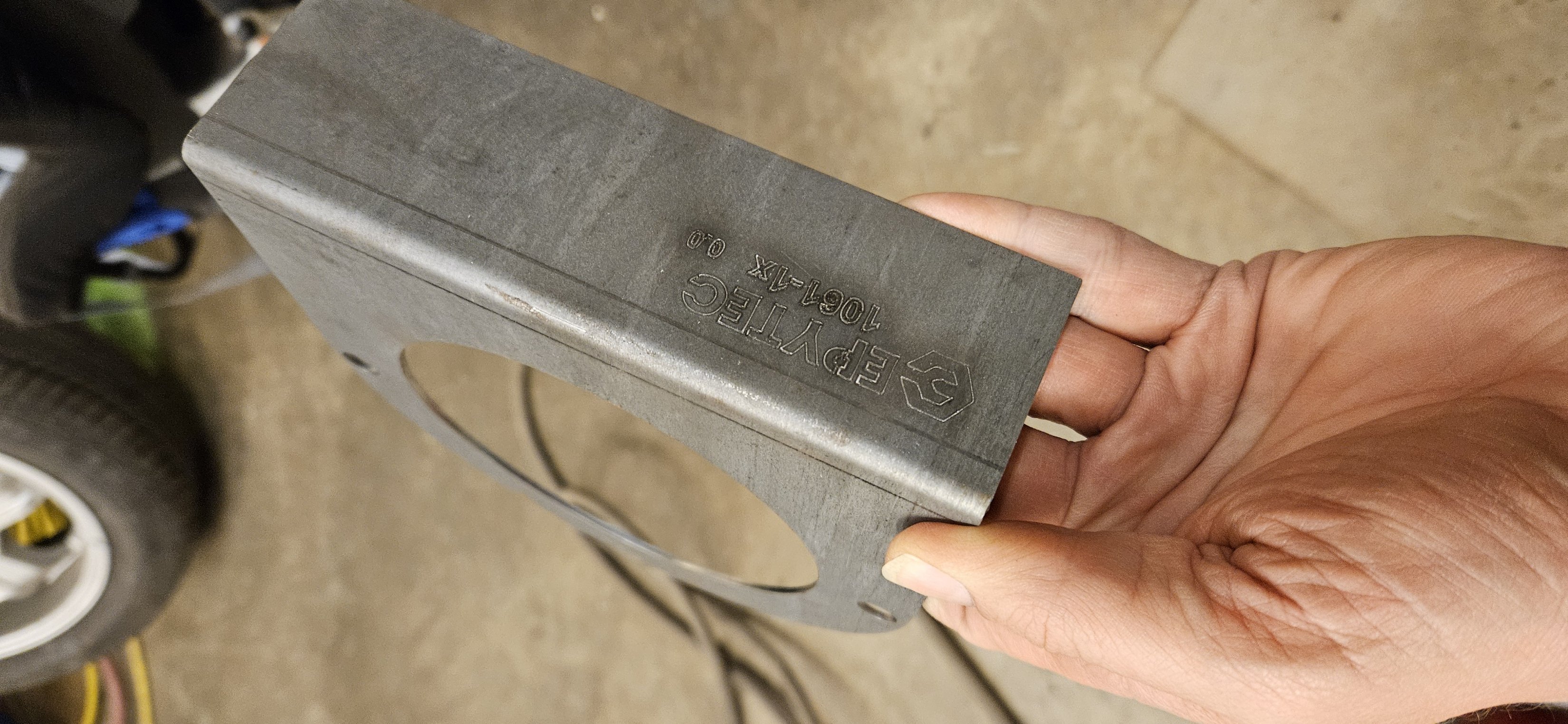

Epytec (mfl) gör denna plåt (som en gång fanns som org vw del för rally mm):
Bifogad fil 14816
Bifogad fil 14817

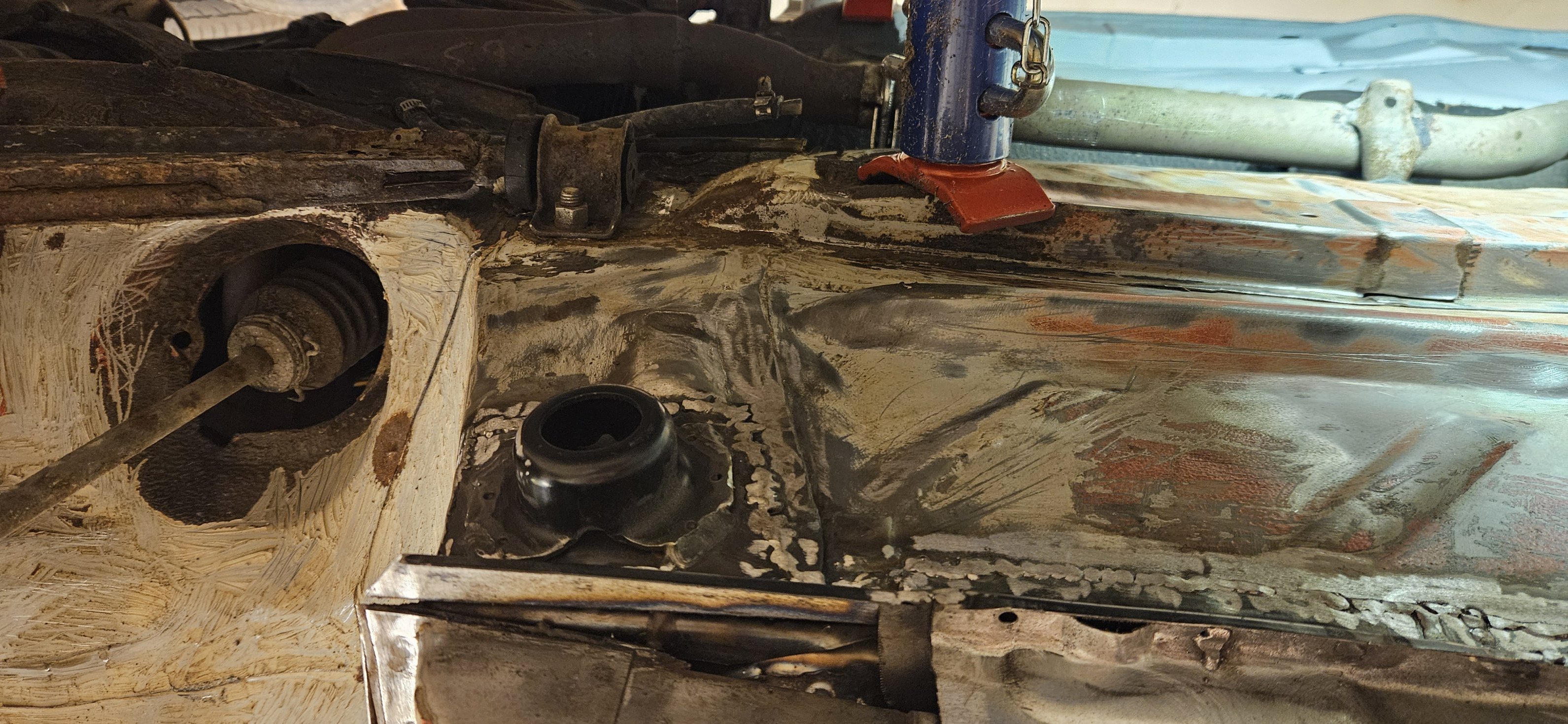

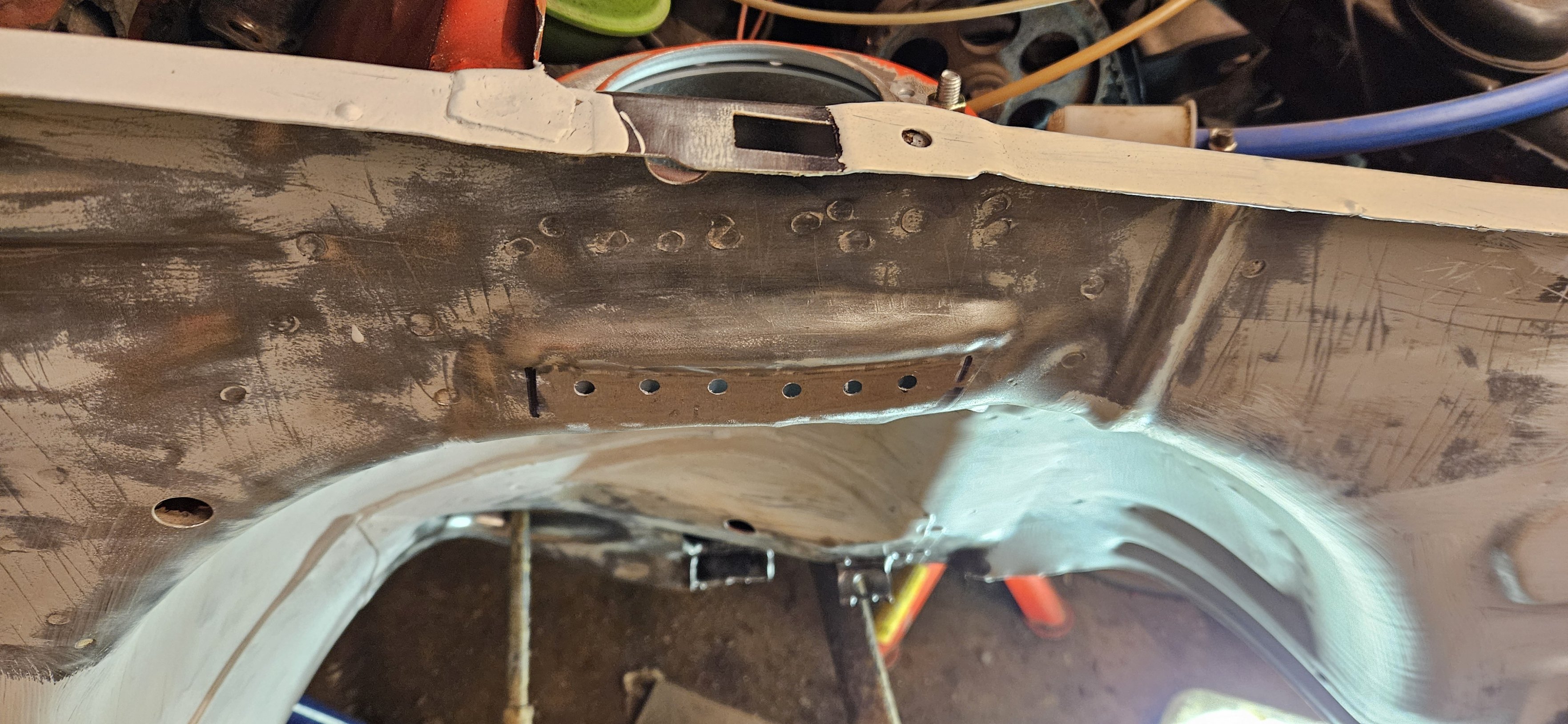

Efter sedvanlig tillpassning (eftermarknadsprylar...) så passar den. Borra hål för att svetsa fast den:
Bifogad fil 14818
Bifogad fil 14819

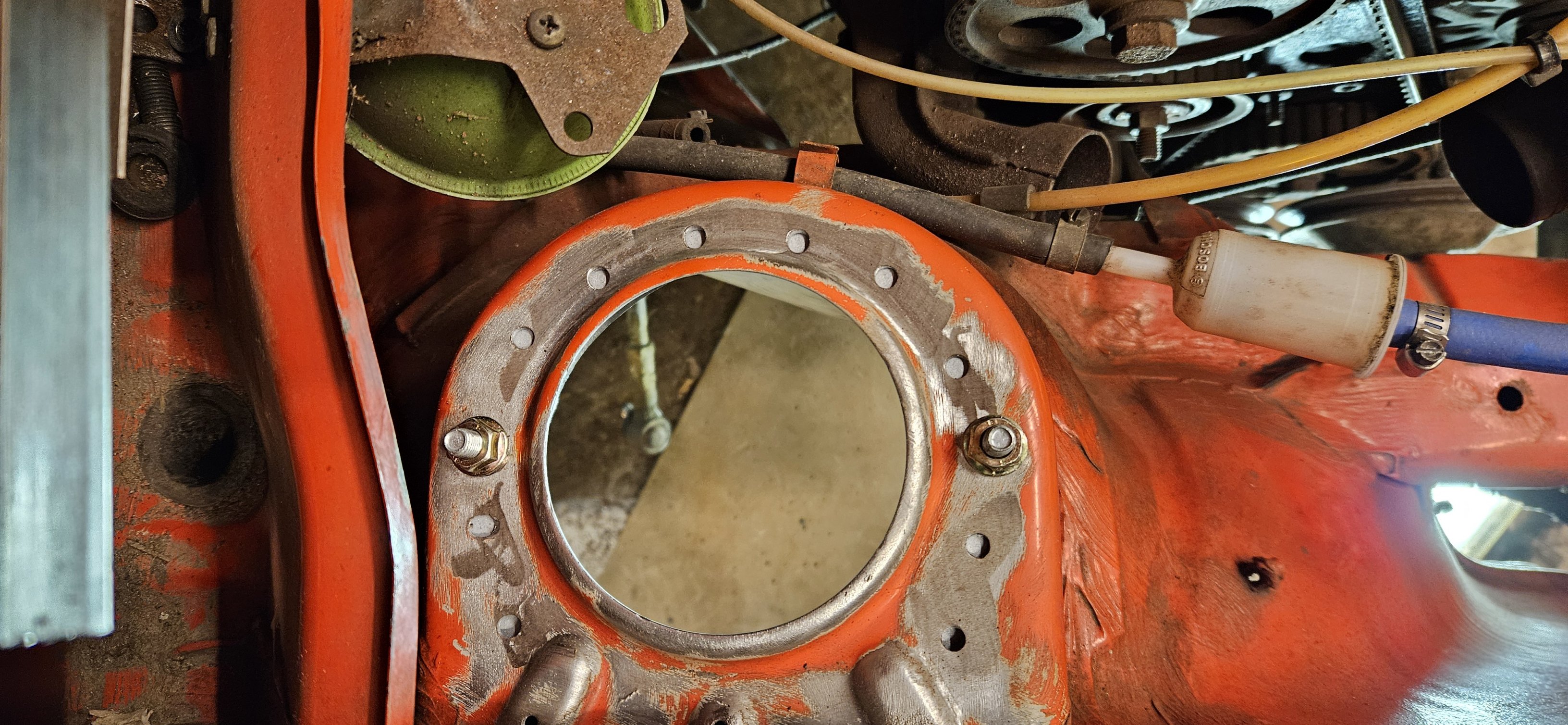

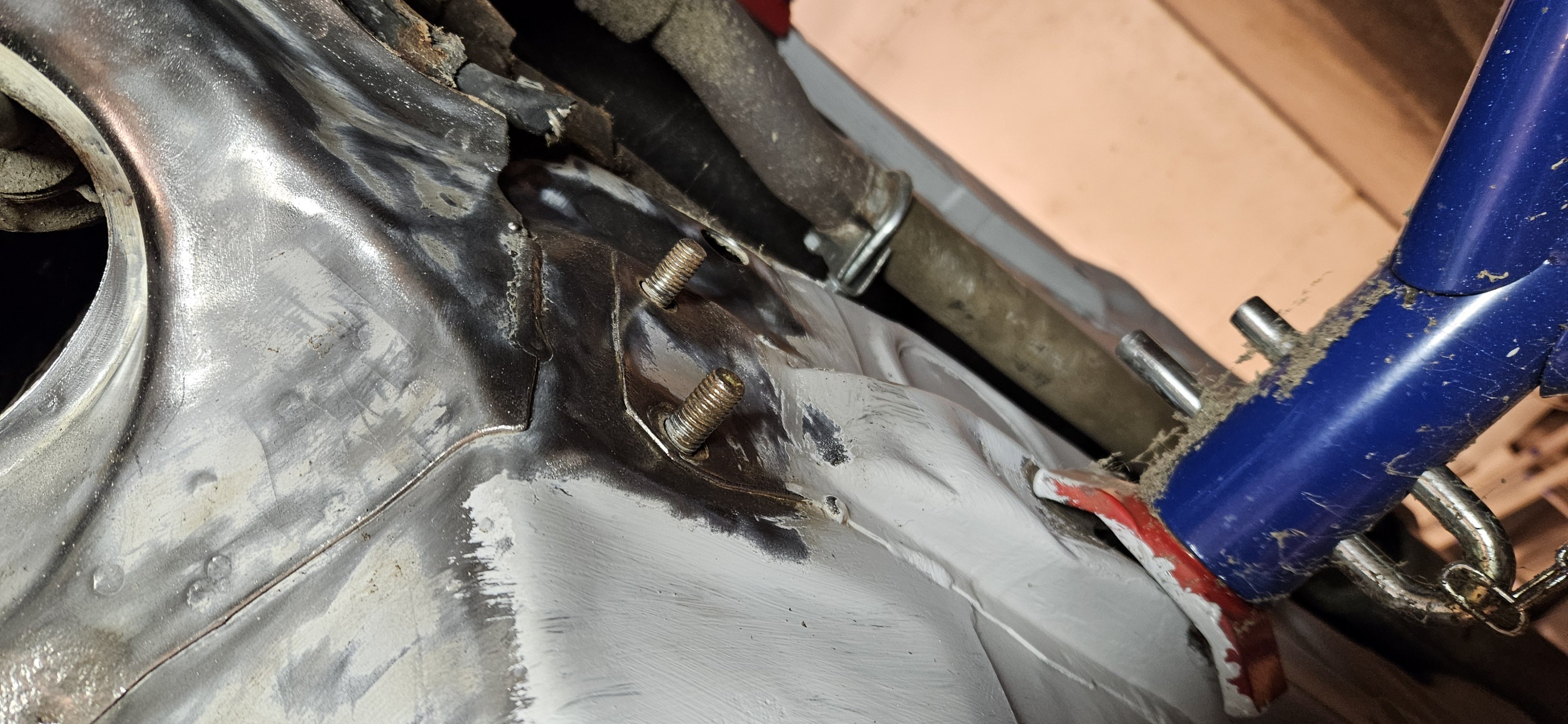

Målad med svetsprimer (omöjligt att komma åt mellan plåtarna efter montering) och fastbultad för svetsning:
Bifogad fil 14820
Bifogad fil 14821

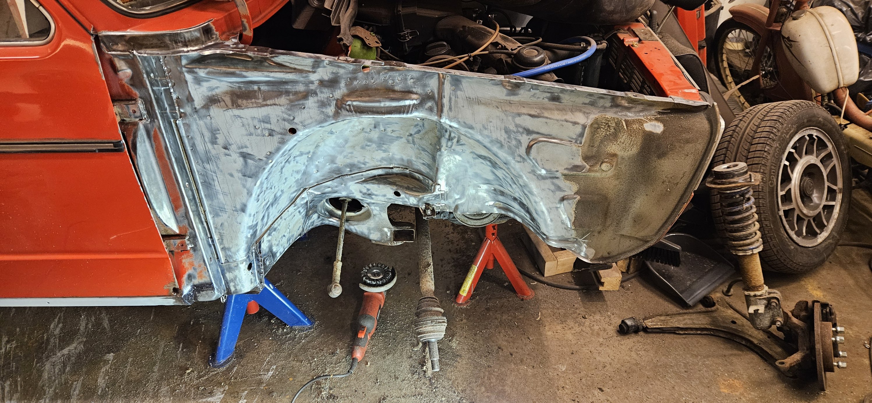

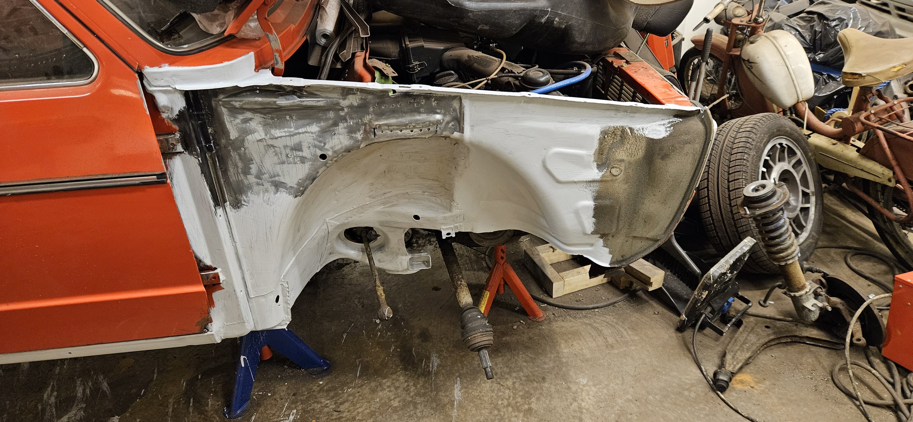

Hela hjulhuset slipat och utan rost nu och det mesta 2K epoxy målat (utom där det skall svetsas):
Bifogad fil 14822
Svetsning nästa gång och sen är det dags att förstärka innerskärmen också med en egen "Y-plåt"
