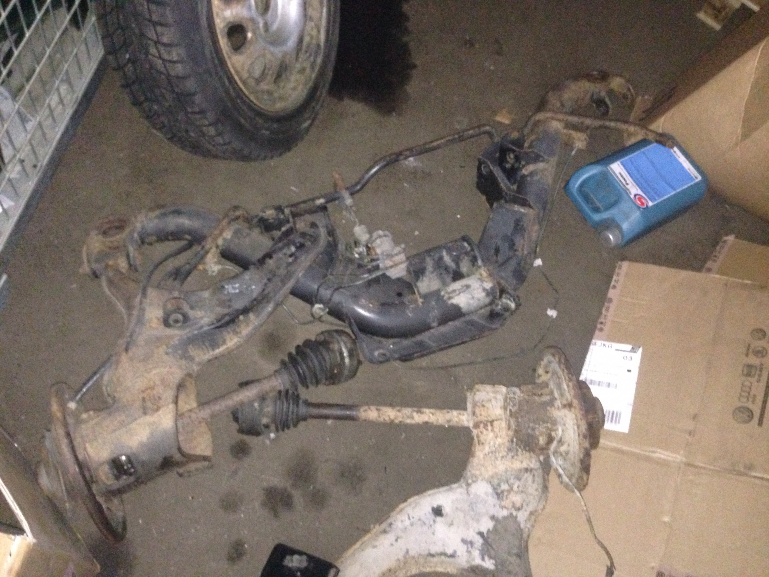

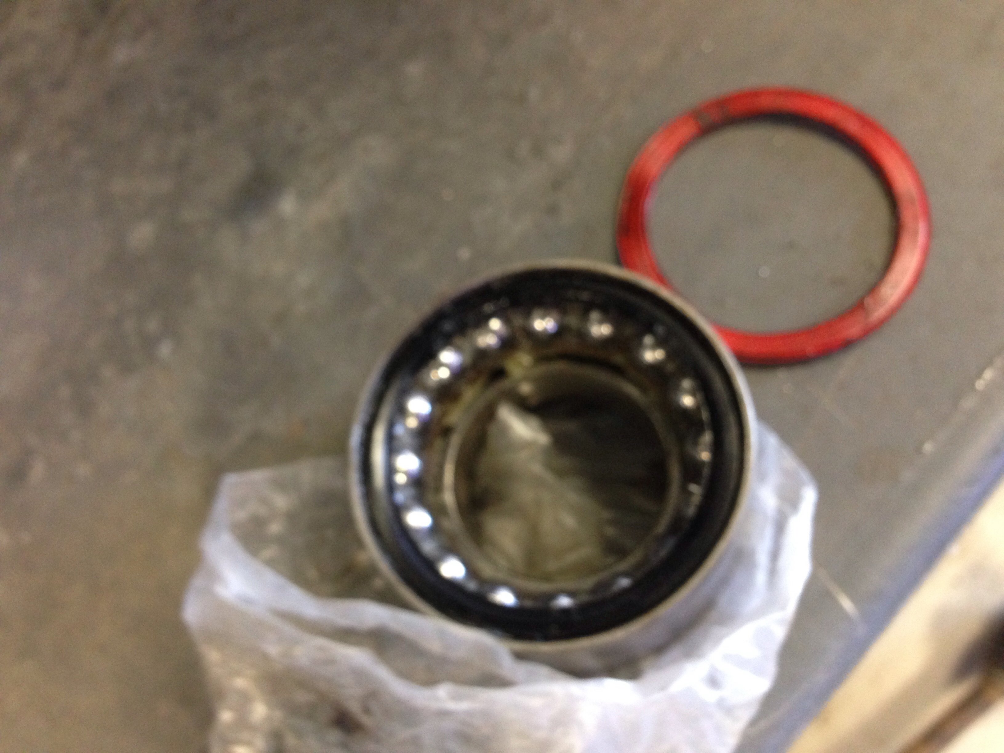

Tjo, har väl hunnit köra kanske 10 mil sedan förra helgen då jag bytte hjullager bak på båda sidor, hade fortfarande något missljud och igår kväll på väg hem så ökade ljudet rejält. Så idag så åkte jag ner till jobbet och spanade lite och hittade två fel :(
vänster bak hjullager var defekt igen, måste varit måndagsexemplar Bifogad fil 6192Bifogad fil 6193

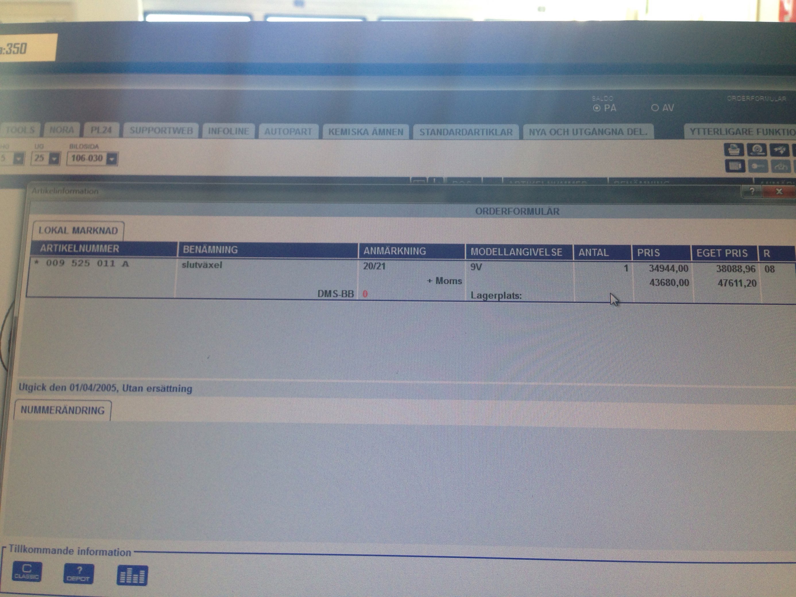

fick bort det helt, fick ett nytt på reklamation och bytt & hörde ett missljud, och det är ifrån slutväxeln :( ska testa bara byta olja, fyllde bara på sist så kanske räcker med byta... Annars får man köpa ny, var inne i etka och kollade Bifogad fil 6194 blir inte en ny utan en begagnad isf den var lite dyr :)

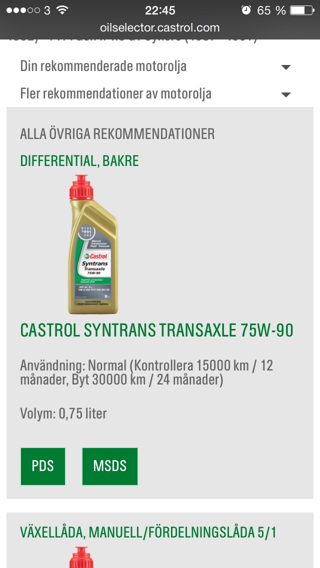

Hej, Tog lite tid, men idag efter jobbet så bytte jag olja i slutväxeln,Bifogad fil 6263
Varmkörde en stund på lyft med växel i ca 10 min, tömde ur oljan som såg lite brunaktig ut rätt tjock olja. Den bulten man släppte på satt det en magnet på, fanns lite små spån men inget som såg farligt ut.
Fyllde på med ny olja upå till nivåskruven och ut och provkörde och det var typ nästan helt tyst. :) mycket nöjd!
