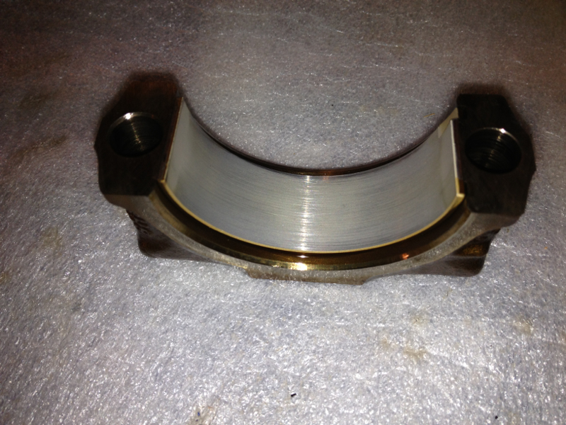

Så här ser ett av lagerna ut. Ser väl ok ut eller?
Bifogad fil 2244
Kanske är helt fel ute...

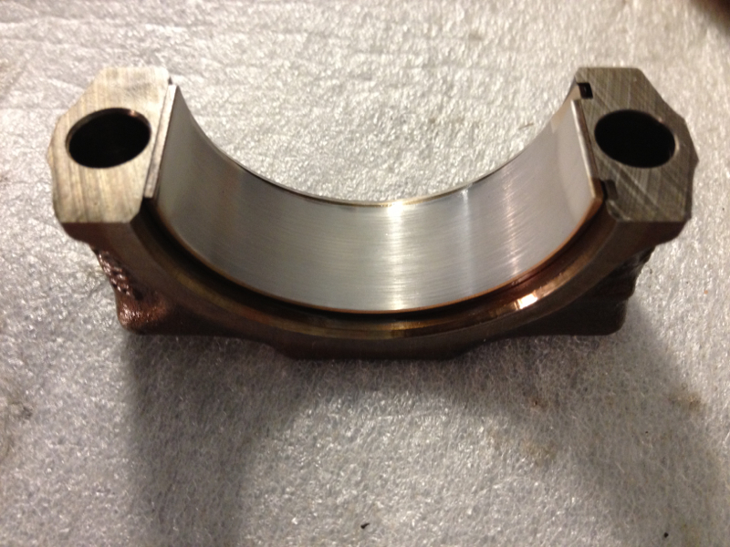

Bifogad fil 2244
Fredrik
Börjar bli mer och mer övertygad om att jag letar på fel ställe. Glappet jag kände är när jag liksom vickar på vevstaksöverfallet, liksom vrider det, men när jag känner på det vinkelrätt mot vevaxeln kan jag inte känna nått glapp på nån av dom.
Kanske är dags att montera ihop eländet och ut och åka o se om jag hittar rasslet i någon annan del.....
Finns det nån frivillig som kan ligga i motorrummet medan jag kör?
Rasslet uppkommer mellan 2300-3000 varv, enklast att framkalla på 2an och 3an, UTAN last, när man släpper gasen och bara håller samma fart.

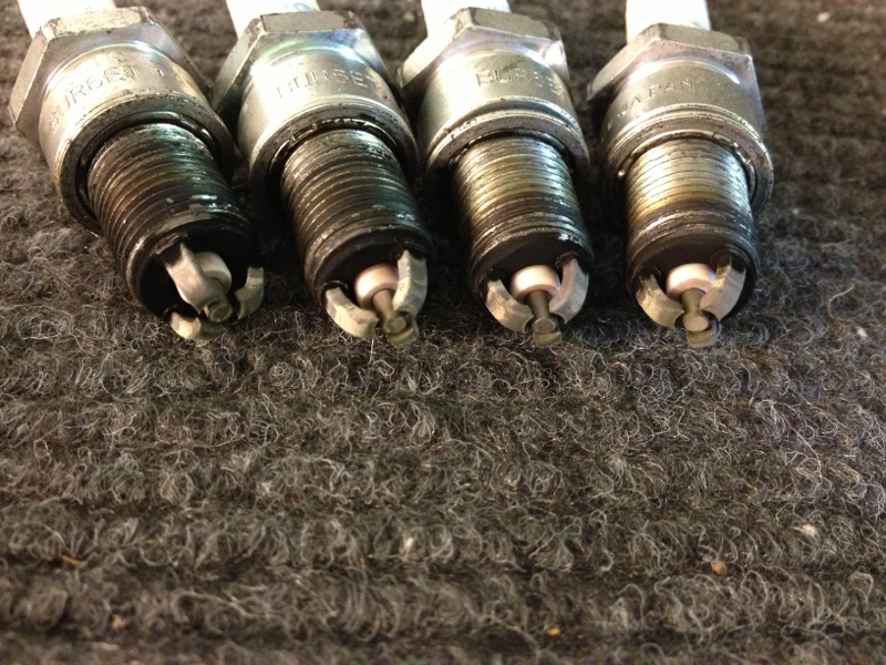

Utan blixt
Bifogad fil 2245

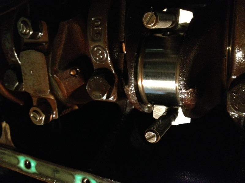

Vevaxel
Bifogad fil 2246
Förbränningen ser åtminstone bra ut...
Bifogad fil 2247
Testade att vrida runt vevaxeln så att kolvarna va på väg ner och sedan trycka på kolvtoppen för att se om övre bussningen va slut men inget glapp där heller...

lite smårepor men inget onormalt alls.. jag hade nog snarare börjat misstänka kopplingen/tryckplattan.. en kollapsad fjäder i lamellen kan ställa till med sådana missljud.. kolla även över remspännare/spännrullar till kompressorn, multiremmen och själva kompressorn om det behövs.
lagret till mellanaxeln är också en sån där grej som kan föra lite udda ljud.
det kan ju även vara från lådan det kommer.
