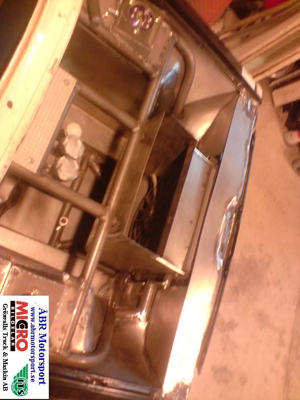

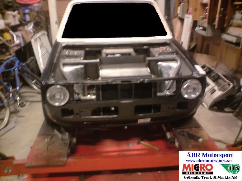

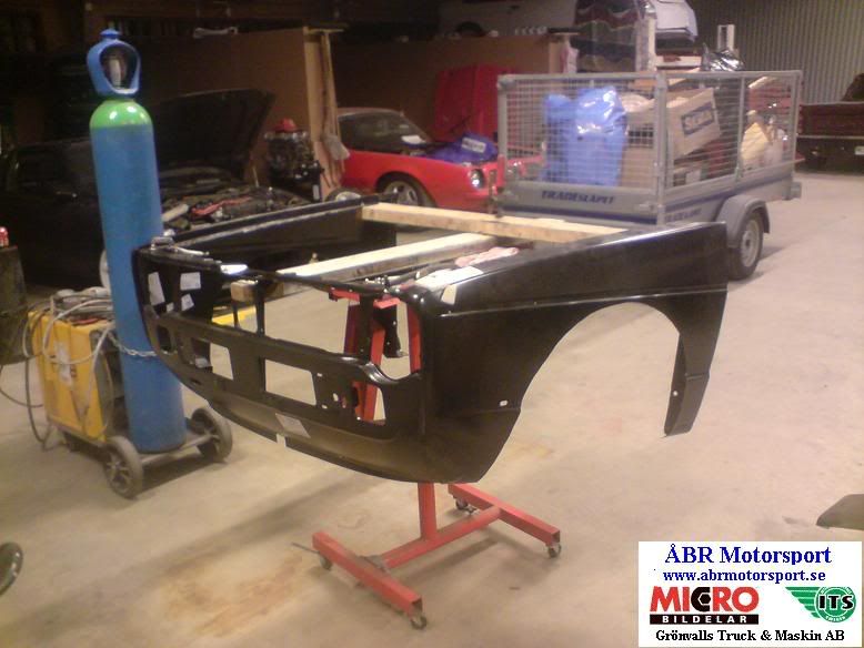

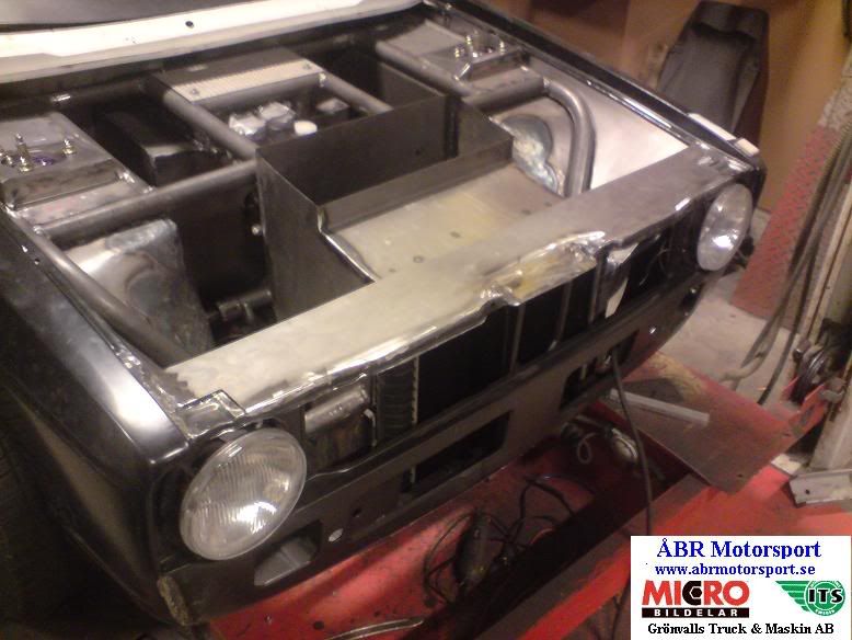

Svetsa i hop front o framskärmar.

Tillverka inner skärmar som front o skärmar ska fästas i.

allt på plats som gjorts denna natten.

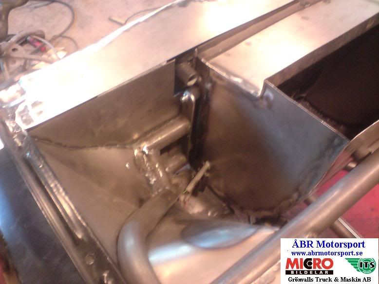

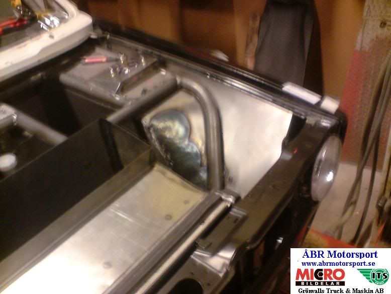

roligt det här med plåt..

även börjat att klä underredet med plåt

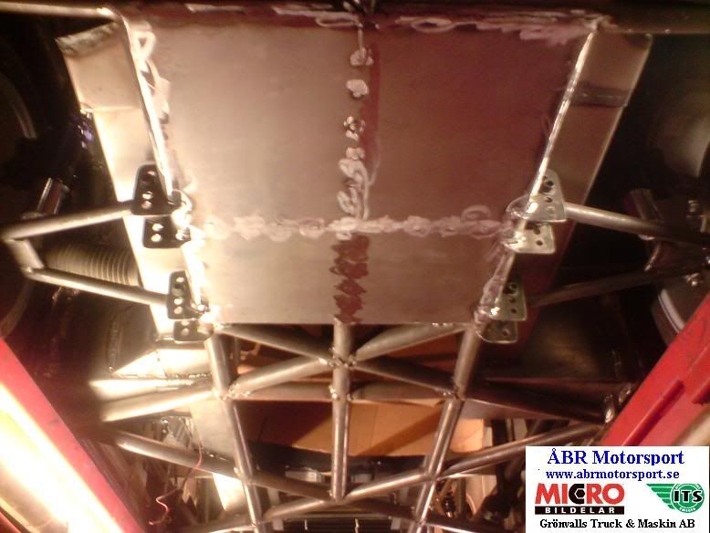

fredag natt blev det att Svetsa färdigt tanken o prtovtryckte tanken med 1,5bar o med sex liter vatten.
Den blev lite miss formad nästan som en boll, vi var liter rädda att den skulle explodera.
O den var tät, det testen borde räcka.
Jag skar även bort turpedväggen bak mot flaket o svetsade dit en ny som är förstärkt för att klara hålla upp tanken. var hemma halv sex i morse
