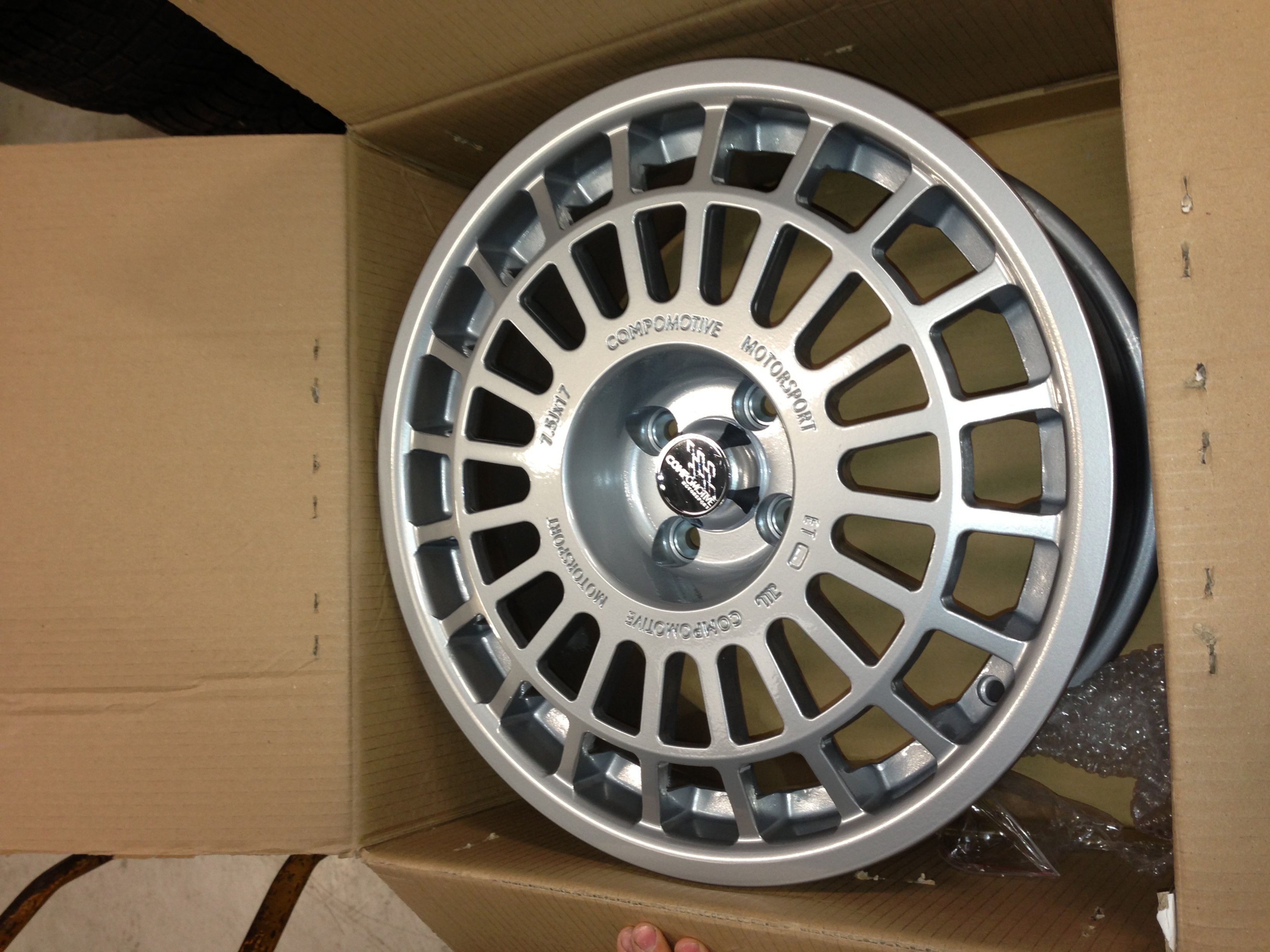

När kommer fälgarna ;)
Kan inte vänta längre tror jag , du har nog köpt en uppsättning av mina drömfälgar!
Fick mail utav dem att de skulle skickas på fredag
Så hoppas jag har dem nästa vecka, lägger upp bilder så fort jag får dem
Kan inte vänta heller mer:)

Nu är den här!
Ska monteras på i eftermiddag!
Återkommer med bilder
17''
7,5'' breda
Et 25 samt 30
Jädrar, dom kommer att sitta fint Rallyen!
Fredrik
:D!!!!!
Kommer sitta klockrent.
Det där kan nog vara bland de snyggaste hjulen som kommer ha suttit på en rallye.. HÖG dreggelfaktor..:D
Oj vad snyggt !
Snyggt:beer:
Ahhh!
Spacers och lite mer sänk så sladdar du lätt in på ett "stanceforum" åxå.
Har faktiskt funderat på 1 cm spacers bak,samt ska sänka den lite till !!!!
20-25mm mer sänkning och 5-10mm spacers bak, sen har du fått till en optimal passform.
Ser riktigt bra ut!
Ren motorsport porr!!
Grymt snyggt :)
stilfullt, fälgarna blev grymma på bilen! =)
försök gärna hålla lite höjd på den så man törs köra den vid mappningen, haha =P
Klockrena fälgar säger som folket ut med fälgen där bak och en sänkning sen e du hemma
Spacers: JA
Mer Sänkning: NEJ höjden är perfekt, den kommer att se lägre ut bak när du får hjulet närmare kanten!
Jädrigt snygg!!!
Fredrik
