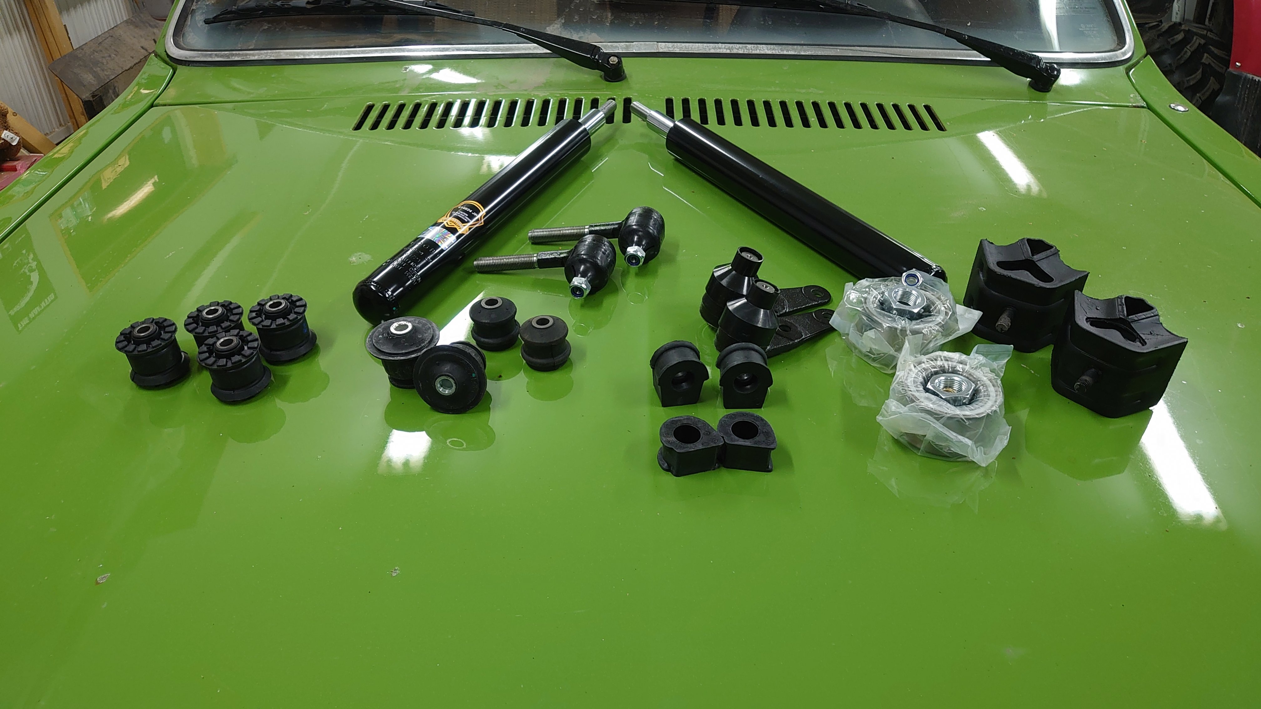

Äntligen ramlat in lite delar till framvagnen! Byte av detta och torkarmotor så är den klar för inför vårens besiktning.

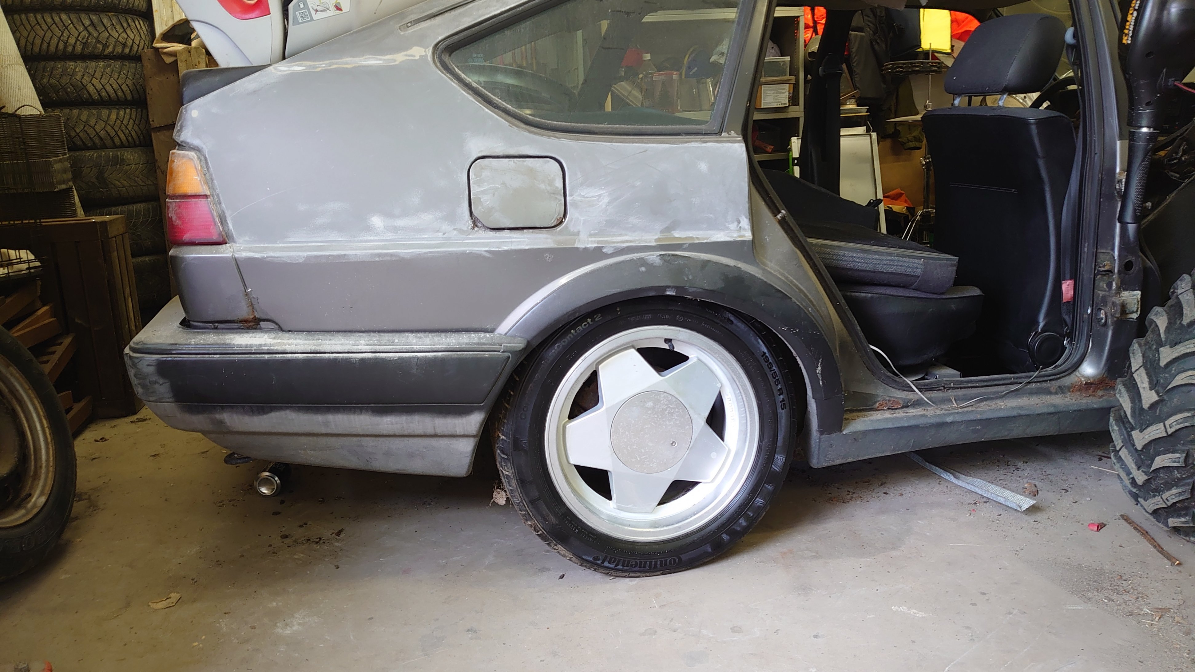

Inga större nyheter, framvagnen i -77an har inte fått sin genomgång än...blir lite av ett sabbatsår för den.
Dock så kom jag över en uppsättning Borbet A 7x15 till GT'n, blev tidsenligt bra fälgar till den.
Bifogad fil 13610
Oväntat bra look med fälgarna!
Tack! Jo, men det blev allt bra! Ska jag vara helt ärlig, så har Borbet A aldrig varit en favorit hos mig.
Har klurat länge på vad för fälgar som skulle passa och har tänkt eftermarknad några år efter bilen va ny. Fick läst mig till att att A modellen kom -87 och då blev de lite mer aktuella.
Nu dök dessa upp 25 minuter hemifrån och då fick man slå till.

Renoveringen av framvagnen är nästan klar, inväntar nya fjäderbenslagringar och ska pressa i nya lager för att få ihop fjäderbenen. Spindelleder, styrleder, motorkuddar, länkarms-, krängningshämmar- och framvagnsbussningar är klart.
Vänster framdämpare var från -85 och högra kanske t.o.m var original från -77, för det var ingen insatsdämpare.

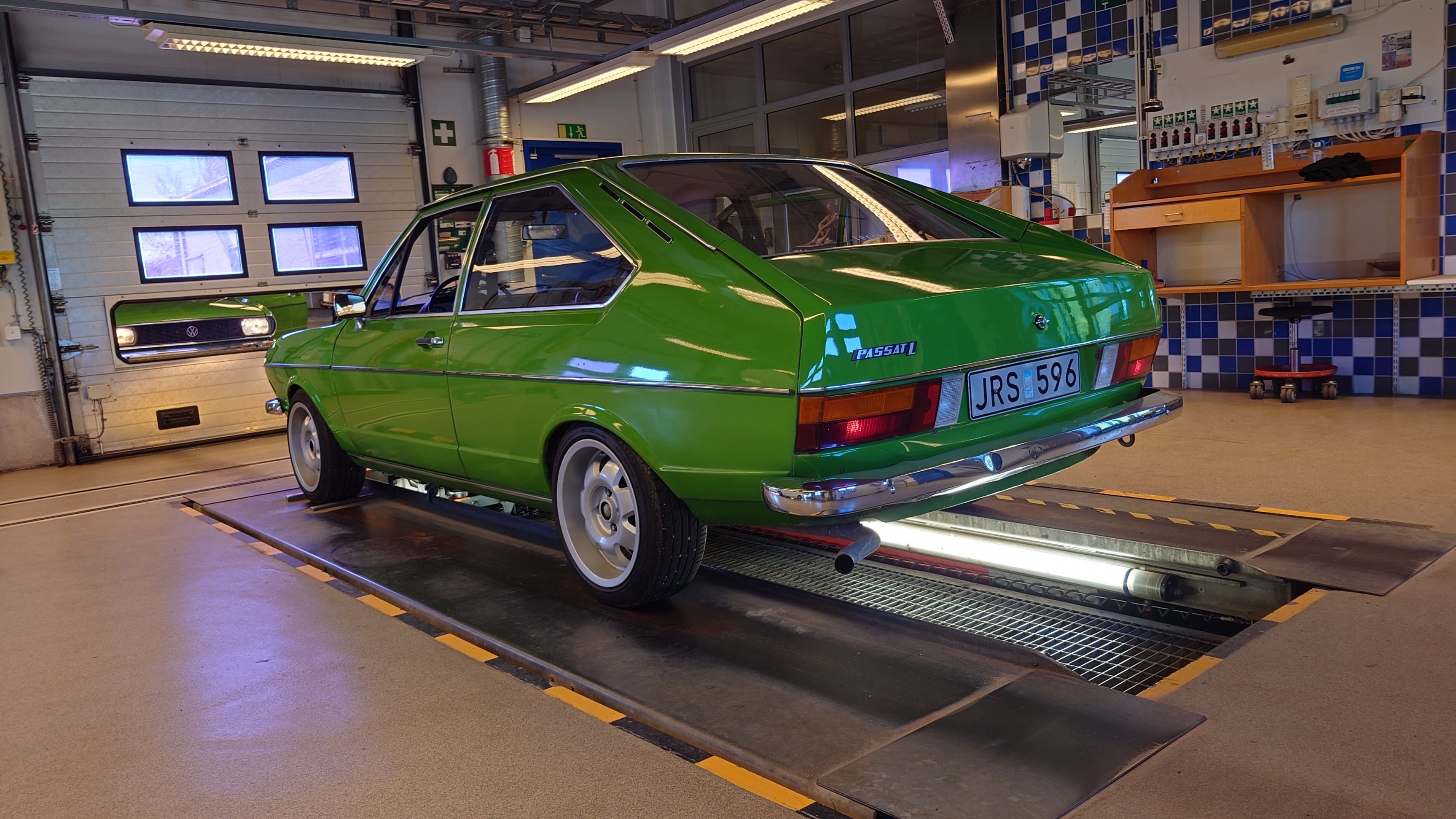

Åkte in för att besikta passaten i maj -24, tveksamt korta fjädrar i bak som jag satte fast med slangklämmor.
Väl inne på besiktningen så fick jag 2 anmärkningar. Högt CO (6,5 gränsvärde 4,5) och ojämn bromsverkan bak.
Justerade bromsarna, tog isär förgasaren och skickade iväg den till en jobbarkompis som ultraljudstvättade den åt mig. Den gick jättedåligt! Flödade och hade ingen tomgång...så den fick stå och skämmas över hela 2024.
Tog isär förgasaren igen och insett att jag tappat bort brickan till nålventilen :p Inget flödande, nya kablar, stift, brytarlöst och kamrem.
In till besiktningen och gick igenom med en bra att veta och ett CO på 0,24 som justerades upp till 2,8-3,0.
Så nu är den gamle gröne besiktningsbefriad!
