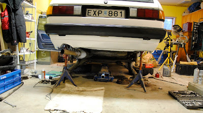

Så här såg det ut sist jag höll på i garaget. Renovering av bromsarna bak och lite uppfräschning. Lite knepigt att man måste plocka ner bakvagnen för att komma åt bromsslangarna dock. Nu är iaf det mesta klar både vad gäller el och bromsar. Såg att nåt belägg fram var dåligt så dom ska väl bytas snart men annars blir det nog ingen mer energi på dom. Har luftat runt om och fått ut fräsch bromsvätska så hoppas att inget ska kärva nu.
Det mesta av elen är kontrollerad och klar. Dock ingen provkörning så vet inte om tankmätare, tempmätare eller oljetemp funkar. Det visar sig och är ju inte alltför knepigt att styra upp. Det som är planerna framöver är att för hand fräsa upp naven på några orginal alufälgar från volvo 400 och få dit dom.

Fick totalt 6 tvåor på arbetsordern som ska åtgärdas. Bland annat några på styrningen och handbroms och nån struntsak till. Idag försökte jag byta styrväxel. Demonteringen från den svarta börjades efter att den hade skottats fram och huven lyfts av. Bara att krypa ner i motorrummet och ta lös. Blev lite kämpande med styrlederna men dom fick ge sig till slut. Sen på den vita var det inte lika lätt. En hel motor i vägen och ett extraktorgrenrör som är större än orginal. Så det körde fast där. Tror att det hade kunnat gå med orginal grenrör. Men nu har jag börjat ta lös avgassystemet och innan jag åkte hem var styrväxeln lös.
Sen funderar jag lite på min vattentemperatur. Mätaren går i taket och den blinkar men den kokar ju inte. Dock blir övre kylarslangen kanske hård. Det jag funderar på är om jag har nåt litet läckage/spricka i topplockspackningen.
Nu när jag liks har tagit lös grenröret och håller på så funderar jag på att lyfta toppen och byta packning. Så vad tror ni.. Kan det vara en anledning till att den går varm att det blir övertryck i kylsystemet?
