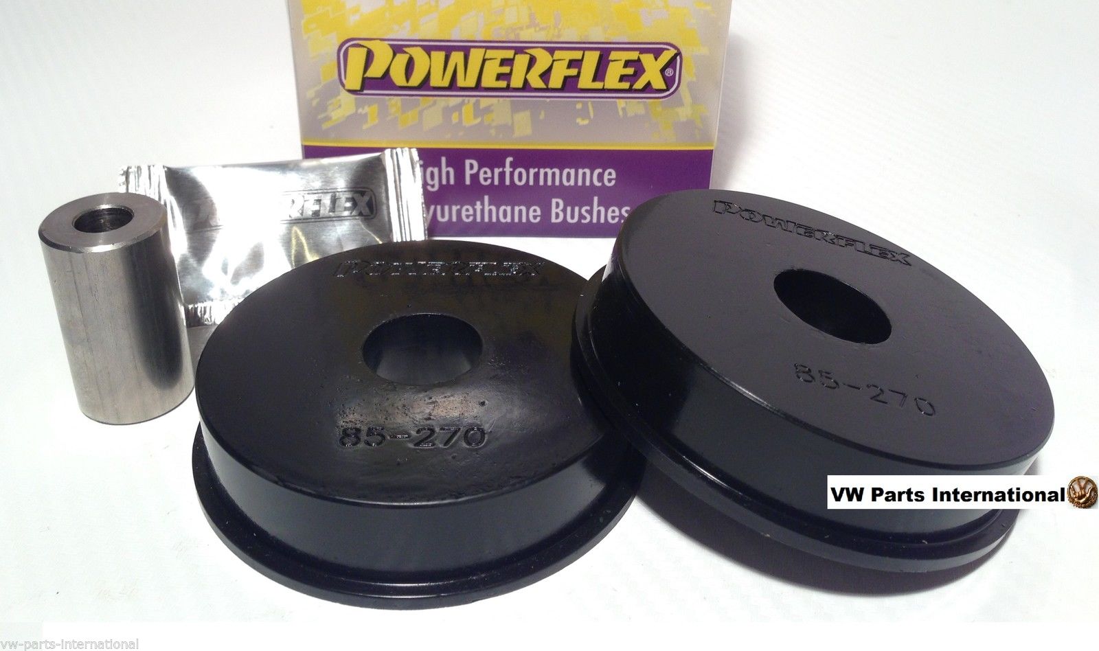

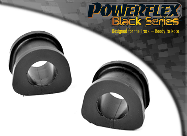

Faaan vad dyrt det blev för powerflex svarta bugningar till fram samt bakvagnen!!!!!!!!!!!
Beställde alla bugningar fram samt bak och till diffen med
4300kr för busningar dyrt men blir säkert bra
Bifogad fil 6752
Bifogad fil 6753
Bifogad fil 6754
Här är några utav dem som beställdes
Vilka olika bussningar hittade du?
Till bakvagnen finns väl inte precis alla?
