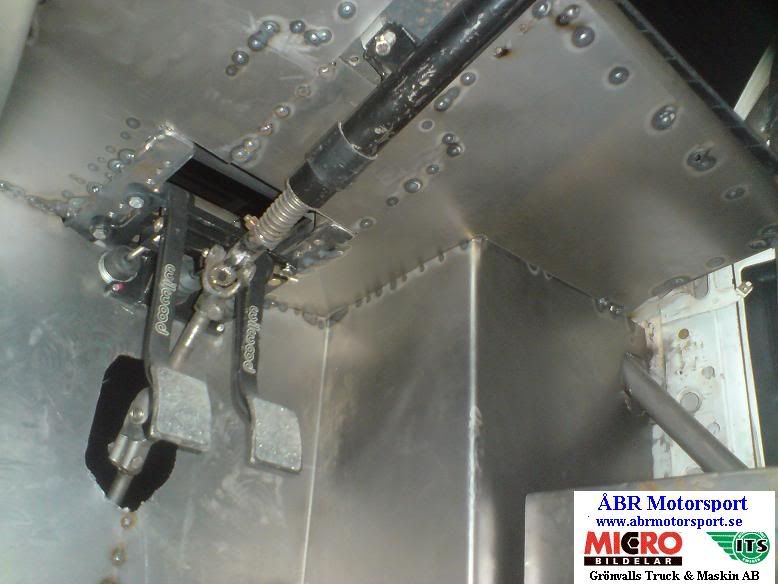

det blev en lång fredag natt i verkstaden kom hem ca 6 lördag morgon.
Men jag fick en del gjort. Båda tröskelådorna på plats plus turpedväggen näst in till färdig.

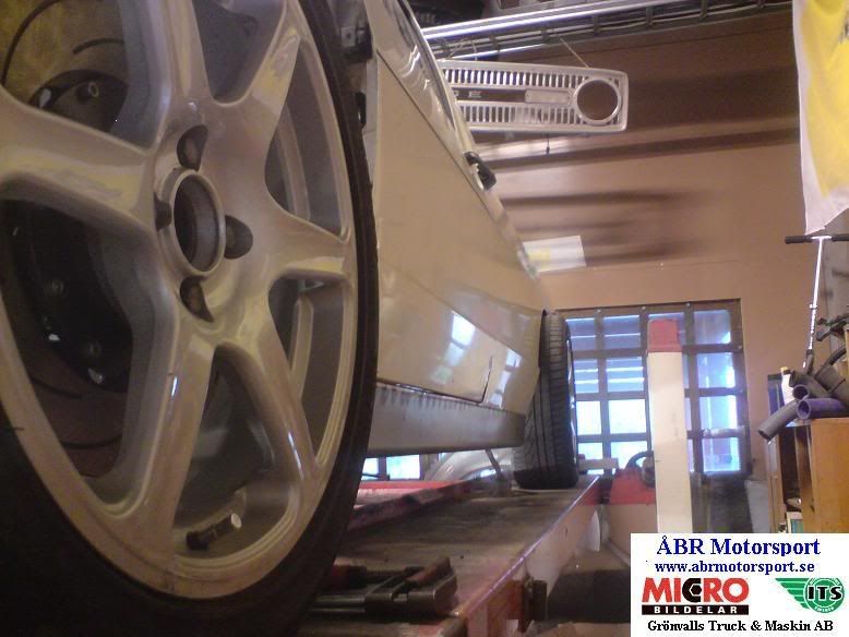

Titta även på P-broms problemet. det blir nog skiva o ok på en driv axel.
http://i273.photobucket.com/albums/j...DSC0192330.jpg
http://i273.photobucket.com/albums/j...DSC0192830.jpg

Skiva och ok på en axel räcker nog inte, man måste nog ha p-broms på två hjul.
Hydraulisk handbroms modell rally kanske= Min lillebror ska sälja sin för en rimmlig summa.
Maila till mig om du vill veta mer.

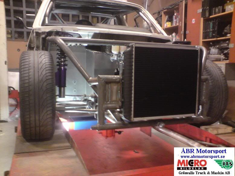

Ytligare en natt i Garaget . kom hem fem i morse . Nu är kylar paketet på plats igen men nu fram.
http://i273.photobucket.com/albums/j...DSC0195130.jpg
http://i273.photobucket.com/albums/j.../DSC019533.jpg
rita en liten skiss på hur den är tänkt att se ut....
http://i273.photobucket.com/albums/j...rgcupframg.jpg
Får fronten plats över kylaren där? ser högt ut...
Japp det hoppas jag =)
Röret under kylaren är lägsta punkten ,eller hela underredet är så lågt, det är ca några cm lägren än original balk på en golf /caddy mk1 .
vinkelen på fotot är nog rätt miss visande.. nu ska jag bara räkna ut vad jag ska ha för storlek på rören bak till motorn. eller ska man bara chansa =)

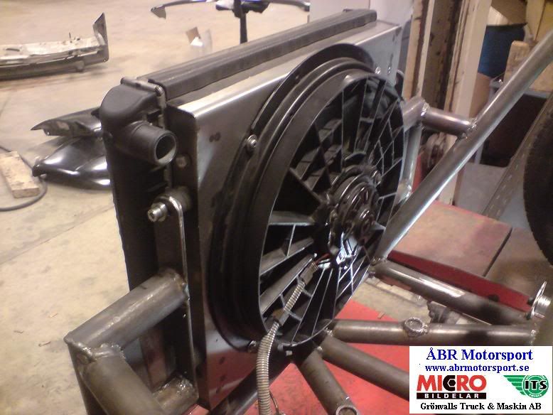

Ta bort plåten som fläkten sitter på.
För den gör så du får för lite genon strömmning av luft om du ska ut på bana.
Vet 3 st som hade likadan lösning som det funka för på gatan men så fort det blev köring på bana så blev det för varm.
Alla tog boty plåten och sen var värme problemet borta.
Eller hålborra gärnet med stor hålborr!
Har tänkt att leda upp luften direkt till ett ut släp i huven.
Vill inte ha luften Fri under huven den ska ledas ut så snabbt som möjligt uppåt.
Varm lut ska alltid ledas uppåt...
Jag tror jag får ändra rätt mycket med tiden . Många barn sjuk domar lär det bli...
Går det inte bara att ta upp bakre delen av avskärmningen?
Då har du ändå gavlarna att skryuva kanalen mot och ledan luften?
Bara en tanke?

Angående plåten mellan kylare o fläkt, så kommer det nog att funka som det är.
Jag körde själv med fläkten monterad direkt mot kylaren, o det funkade lita sådär.
Sen gjorde jag en likadan plåt som dig, o det funka fint.
O jag har ju absolut ingen fartvind mot min kylare.
Men det blir du nog klok på senare. ;-)

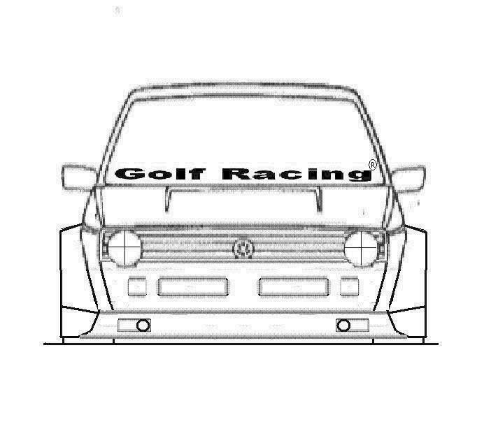

lekte lite i Paint
http://i273.photobucket.com/albums/j...ingskiss-1.jpg
En skiss på hur jag vill den ska se ut när jag är färdig..
Nästan orginal, hmm, njaaa :P.

har du löst handbromsproblemet??
Annars har ju Golf mk4 ok med inbyggd handbromsfunktion. vet dock inte hur väl det stämmer med skivor och 850 upphängningen.....bara en tanke....

nej... det har jag tyvärr inte löst .Mina skivorna är 22mm tjock.Citat:
Ursprungligen postat av jollykent:
Har annars två Golf IV bak ok liggande så det hade varit super.
japp .. hoppas lacken på huven klarar värmen.Citat:
Ursprungligen postat av Caddyman:
mk4ans skivor bak är bara 9mm.....tyvärr.....men måste du ha ventilerade skivor på bakhjulen?? eller blir de för varmt med vanliga solida?
jag har 330skivor runt om med 8kolvs ok fram o 6kolvs bak.
http://i273.photobucket.com/albums/j...00834liten.jpg
ja de va sannerligen inga små skivor....hehehe.
nej då vetifan va man ska göra för å lösa ditt problem. träklossar kanske?? hehehe :D
