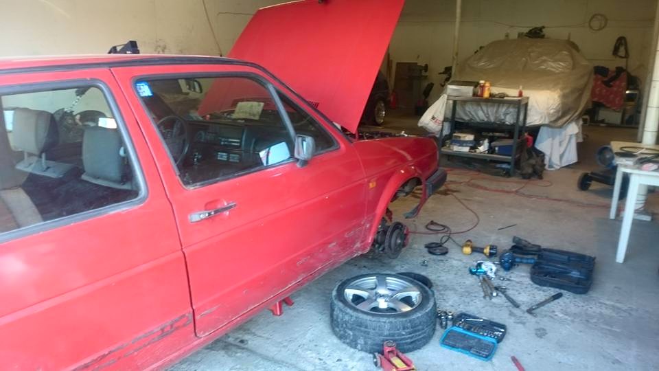

Har börjat måtta ut var huvlåsen ska hamna. Kommer få kapa lite i förstärkningen längst fram i huven på undersidan men tänker att det borde gå bra. Ska klura lite till på hur jag kapar på bästa sätt.
