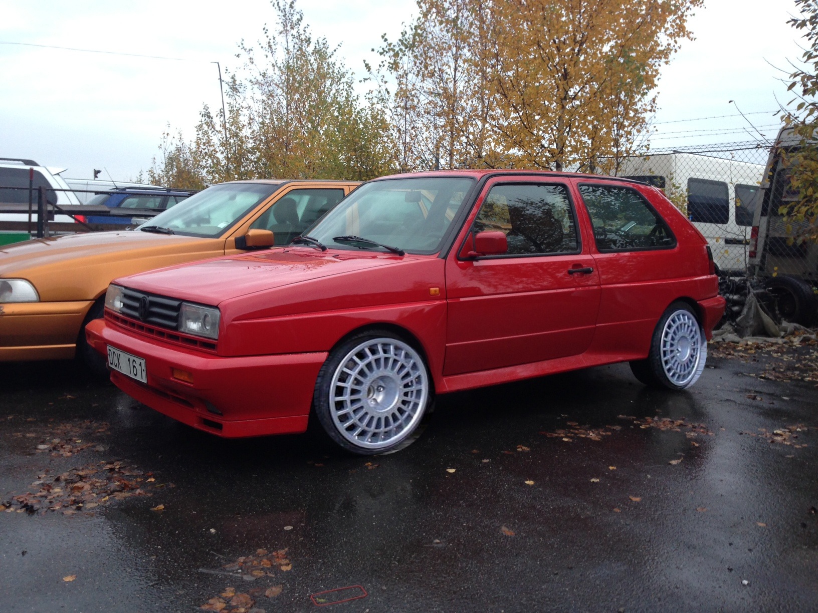

Funderar att köpa ett par compomotive th2 i 17"
Har försökt redigera bilden men har inte lyckats så bra eftersom har ej någon bra photo program så det blev som det blev!!
Men tanken är att få en bild med dem fälgarna så att man har rikt linje!!
vad säger ni porsche cup eller compomotive????
Bifogad fil 1658Bifogad fil 1659
compomotive passade bra ökade rally känslan :)
Compomotive!
De fälgarna är så sjuukt snygga och passar rallyen kanon.
Compomotive UTAN TVEKAN!
åk på compomotive! hade jag på min fast 16x8" :)

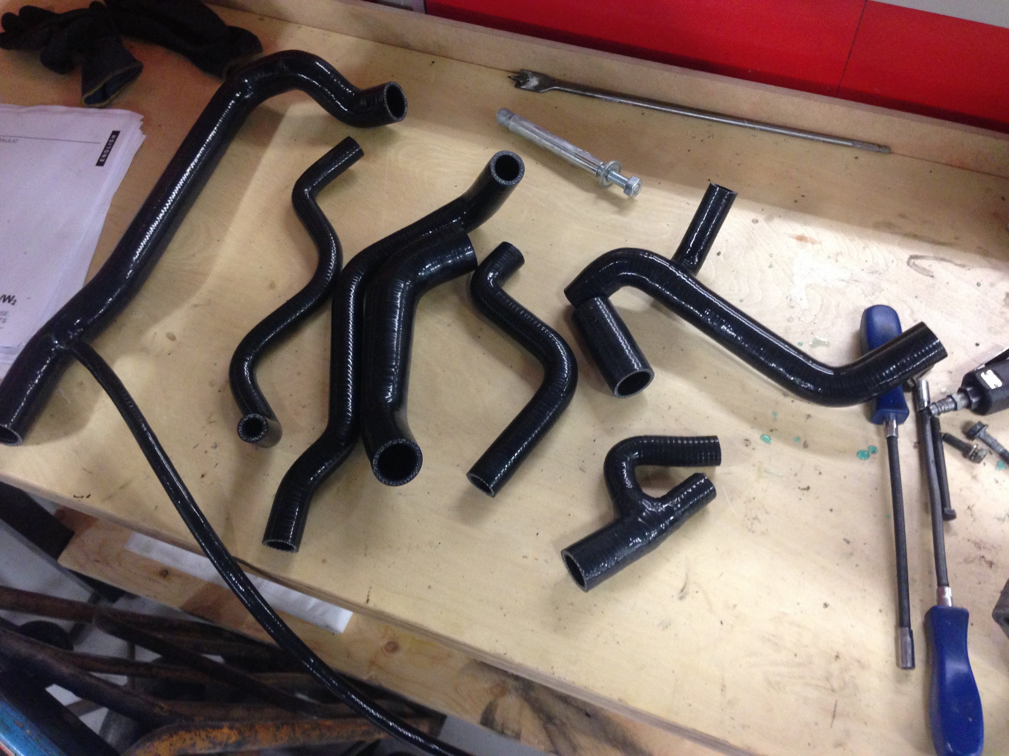

Har även köpt dessa saker som ska monteras
Bahn brenner stage 2 kit som ska vara anpassad
för min bbm kompressor med 50mm hjul. (kommer ha snart sls chip samt remhjul till salu 190hp om intresse finns pm-a)
Ny oljetråg ink packning
Nya hjullager bak
ny gen rem samt servopump rem
Kamremsats inkl nya kåpor byter även packbox bakom kamremen!
Nya bromsslangar bak, givetvis byter jag samtidigt broms rör!
Nya abs givare bak för jag vet att det inte går att flytta gammla pga sitter fast som fan
samt blinkers spak ny pga höger blinkers har slutat att fungera!

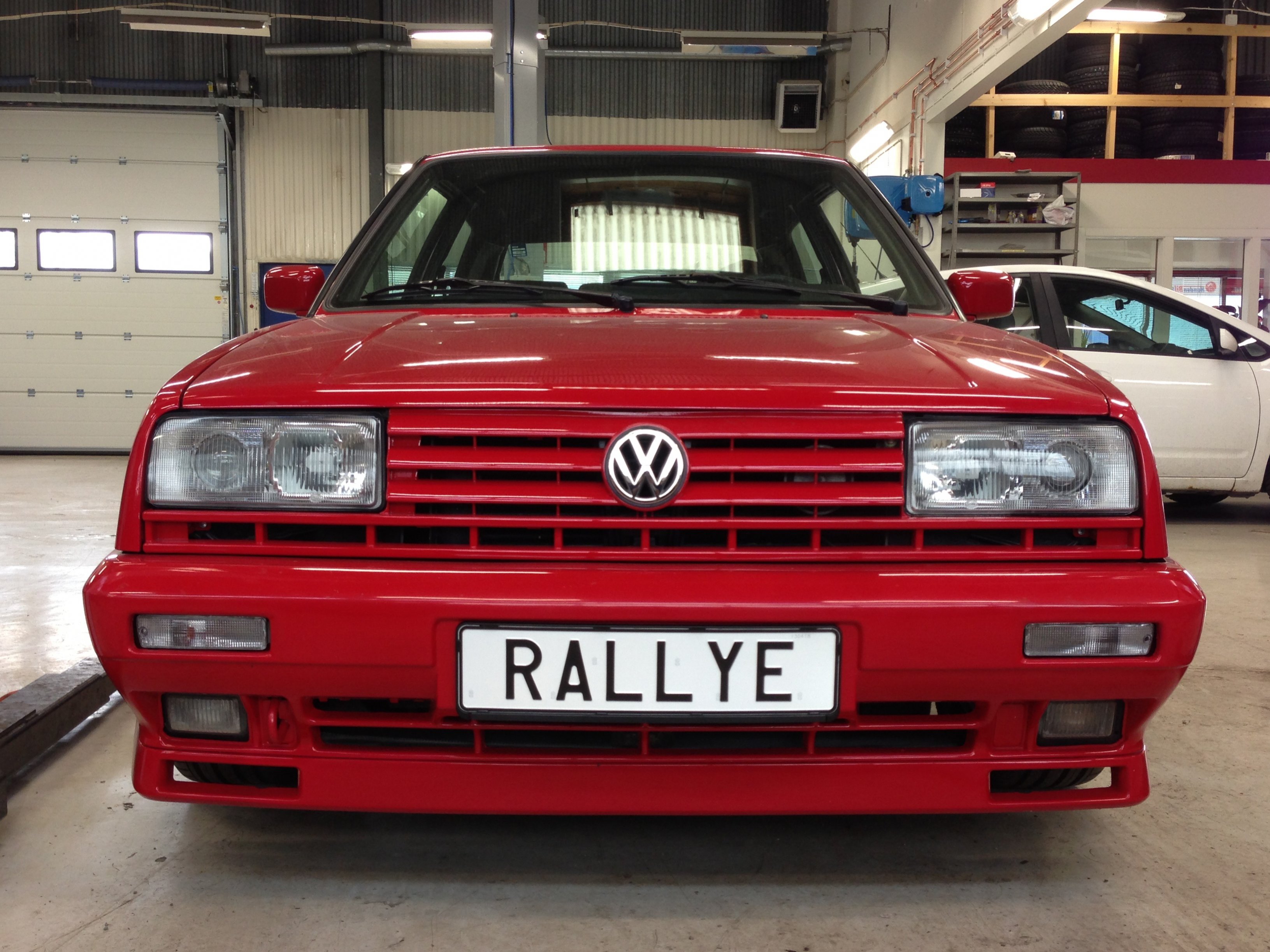

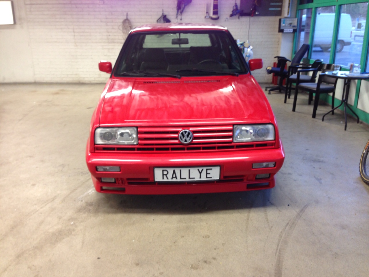

Har blivit godkänt av transportstyrelsen för personlig regskylt med RALLYE och den gäller i 10 år så det betyder
att ska ha bilen minst i 10år men som sagt vem vet!!!

RALLYE tusan va coolt! Att den inte var upptagen är ju konstigt!

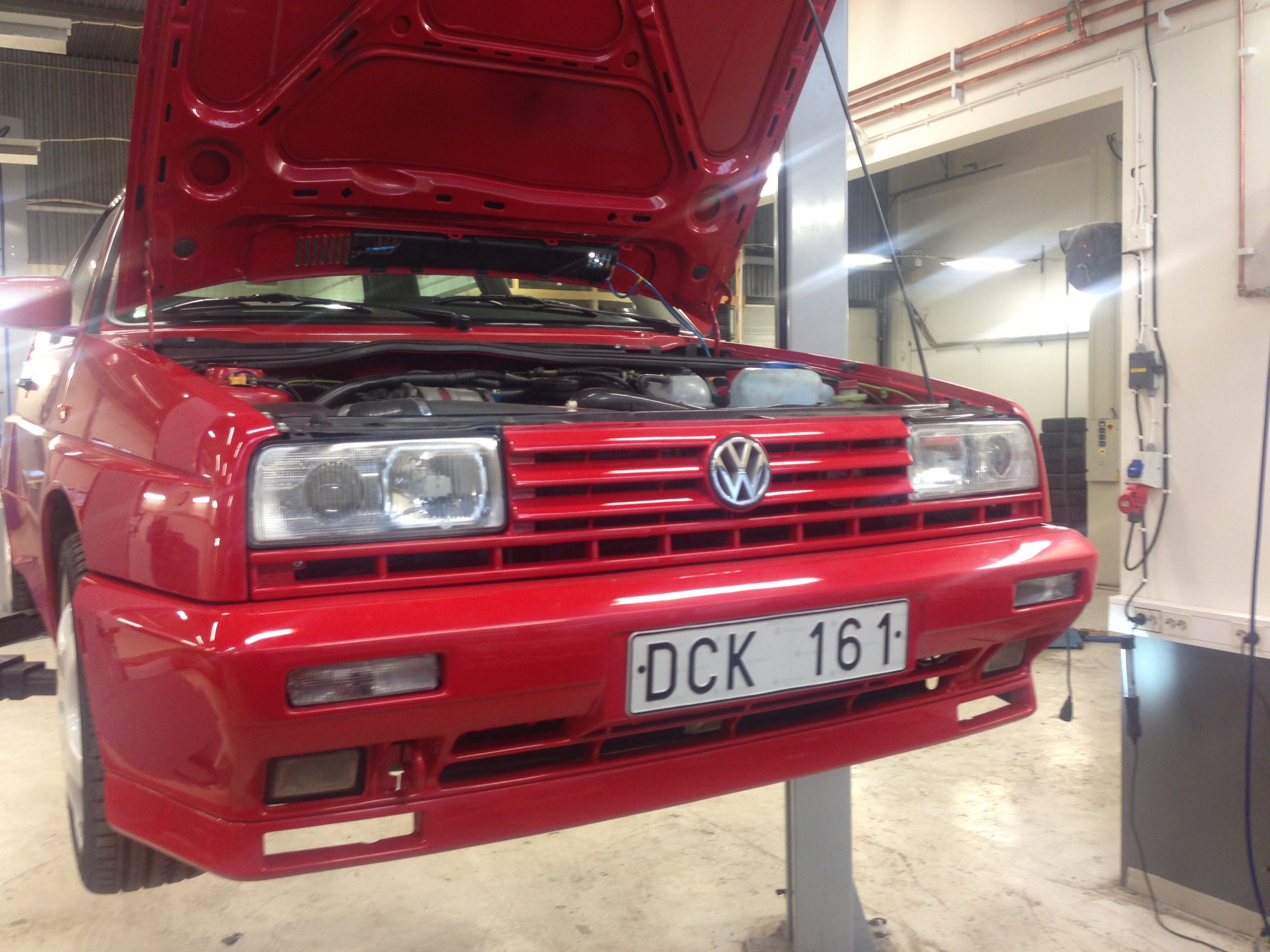

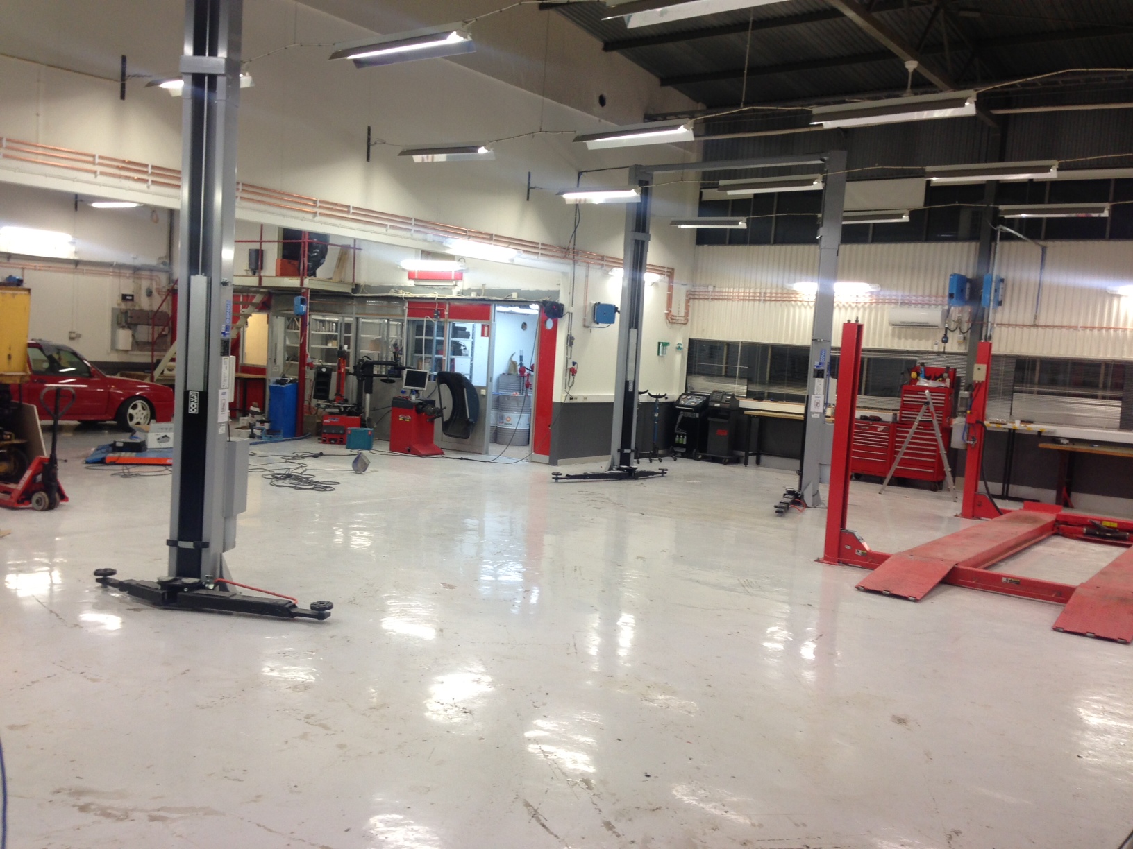

Bifogar bild från min verkstad!!
Vi har 5 st billyftar samt all utrustning som en modern verkstad behöver! :)lite reklam:)
Bifogad fil 1797
Herregud, vilket ställe! *****

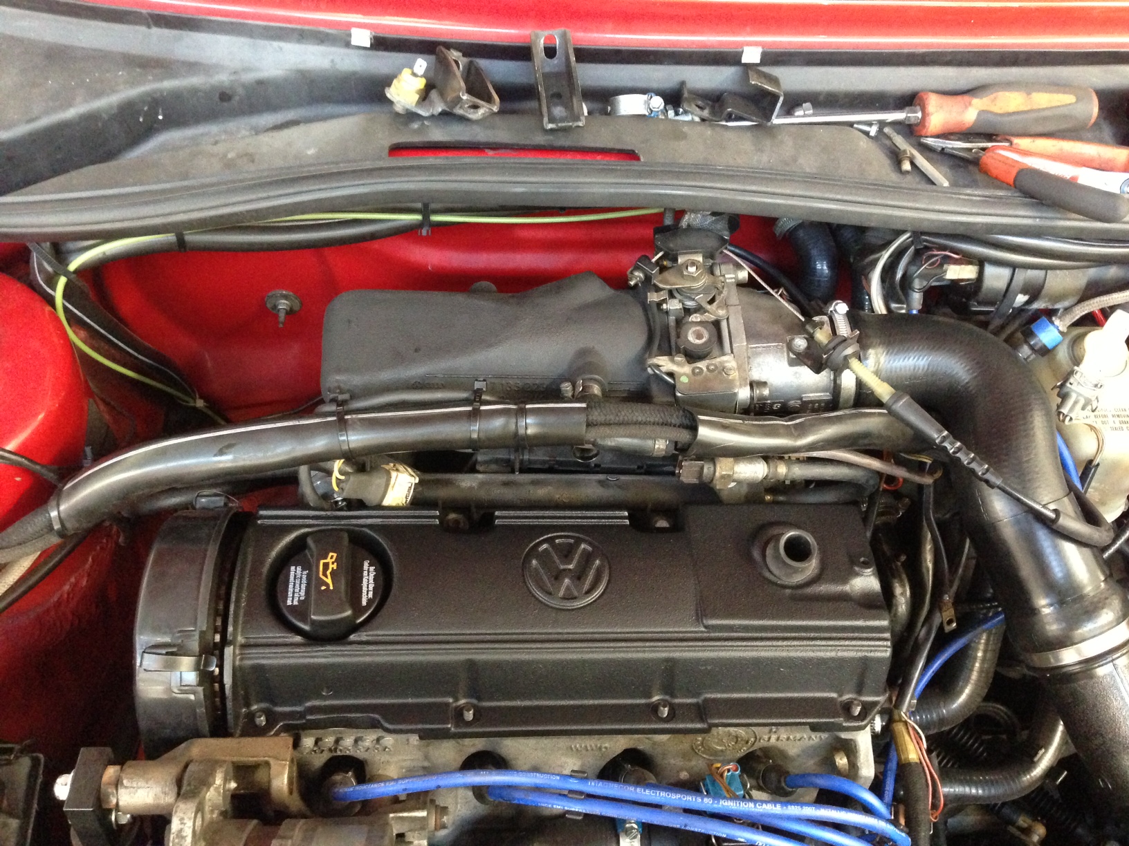

Det blev olje trågs byte idag samt vita blinkers fram och på sidan.
Bifogad fil 1851
Bifogad fil 1850
Imorgon ska jag byta kamremsats samt packboxen på vevaxeln
På lördag blir det bakvagnsbyte med powerflex bussningar!

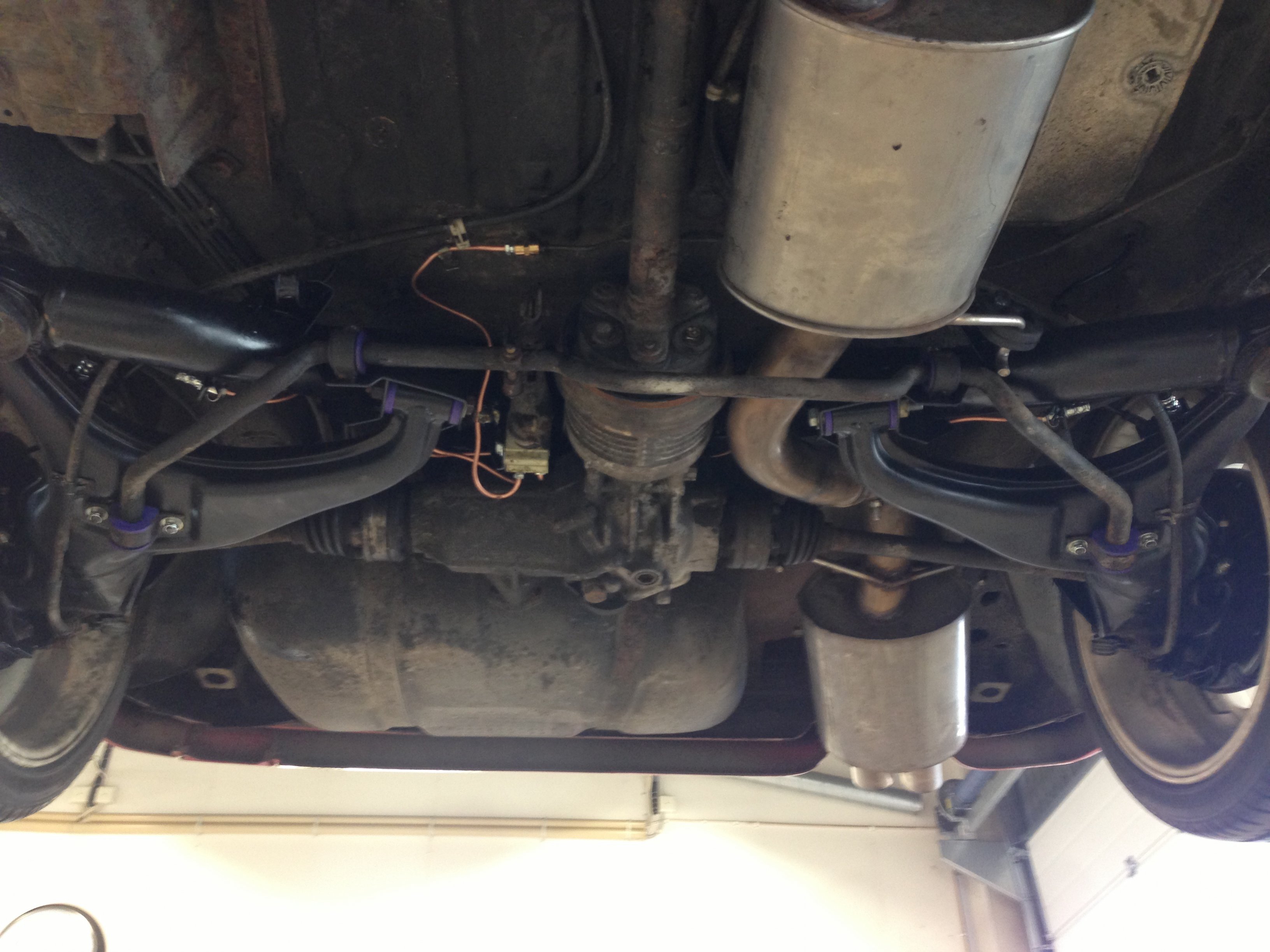

Nu är balken med länkarmarna på plats med
Powerflex bussningar
Så om någon undrar om det går montera passat g60 balk,så går det!
Enda skilnaden är busningar som går mot chassi har större dim.
Men köpte nya hos vw men till golf rallye går ej att köpa

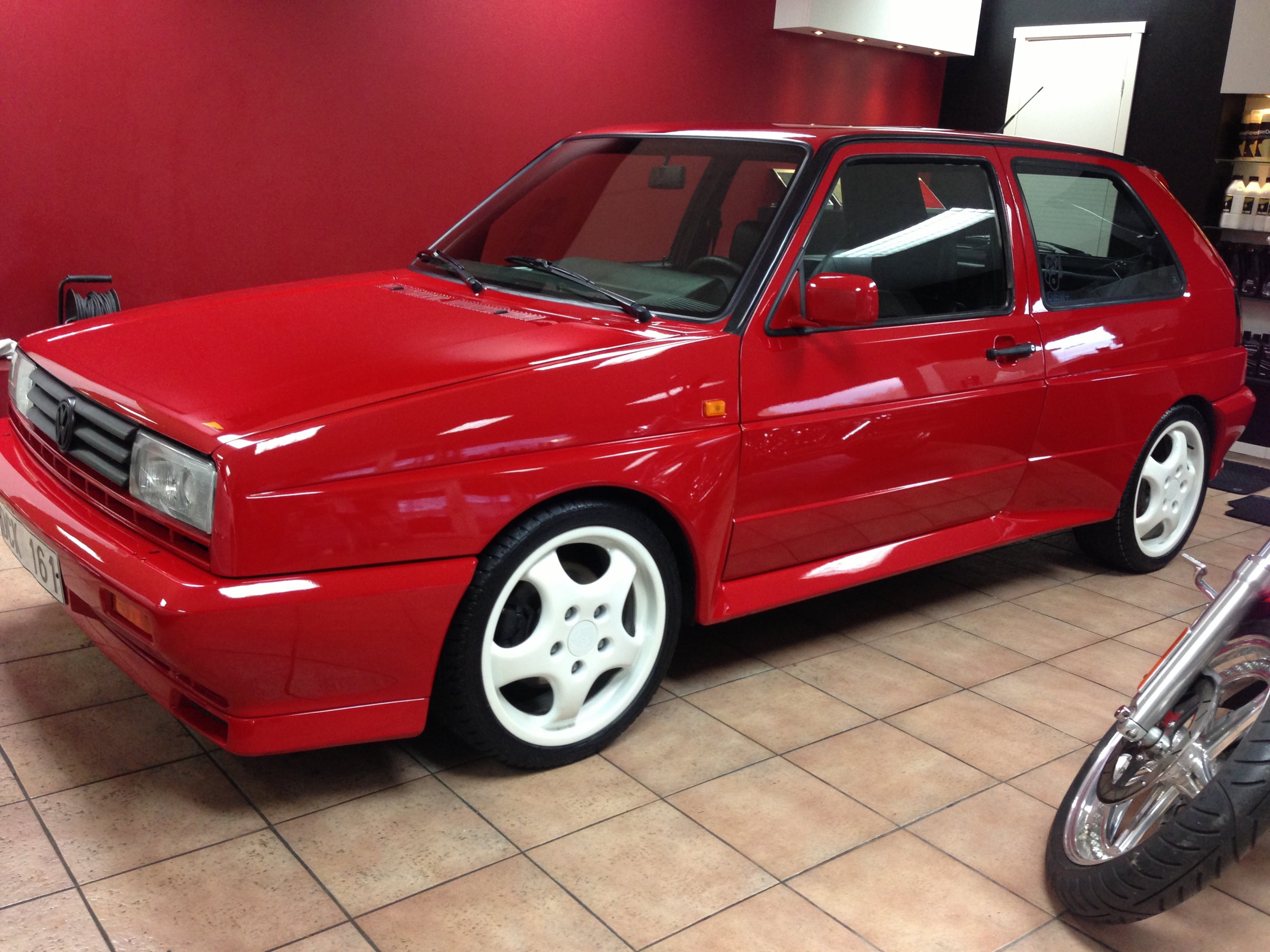

Såg bilen idag vid Barkarby. :)
Den är fin, absolut. Jag kom dock dit rätt sent när det började bli mörkt så det var svårt att se allt mer exakt. :)
Tror däremot att du bör köra bilen en sväng till Mr Cap som gjorde din rekond då det var mycket polerrosor på C-stolparna främst. Tänk på att lacken inte är klarlacksbaserad, blir mycket bättre resultat utan lackförsegling och enbart ett kvalitetsvax för att försegla bilen. Lackförsegling på bil utan klarlack ger en disig hinna och tar bort en del djup. Såg ut som att de hade satsat mer på mycket vax och lite polering. :)
Blir nog perfekt med nya fälgarna!
Bifogad fil 1980
Nu är bilen inlämnad för vaxning så att du blir nöjd:):):)
