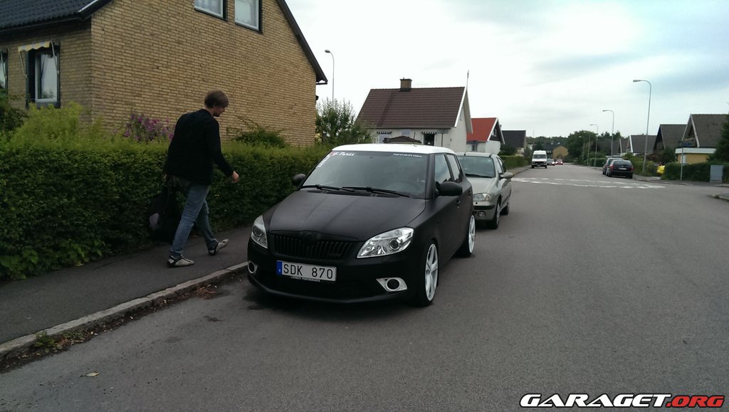

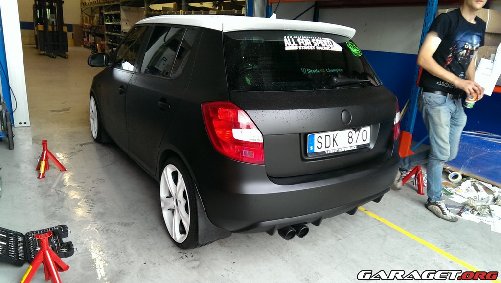

Folierad? Blev ju bra!
Foliatec sprayfilm (tänk plastidip).
Är hyffsat nöjd med resultatet, ska finslipas lite eftersom detta stressades ihop...

Var ute på en liten fotosession, här kommer en bild iaf!
Snygg :beer:

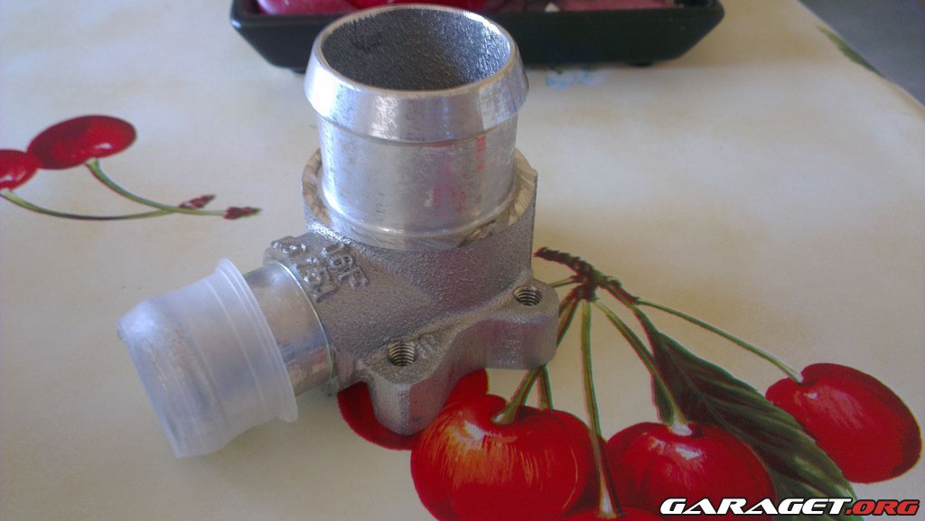

Har även byggt om anslutningsröret mellan turbo och kompressor, är grövre nu mot var det är original.
Måste dock lösa någon typ av "klack" på anslutningen till turbon då den lätt glider av annars.

1.4 TSI är ju inte kända för sin tillförlitlighet så vi har bestämt oss för att inte spinna vidare på mjukvaran riktigt än då det tillkommer lite delar innan vi laddar på mera...
Bifogad fil 8767
Fortsättning följer ;)...
