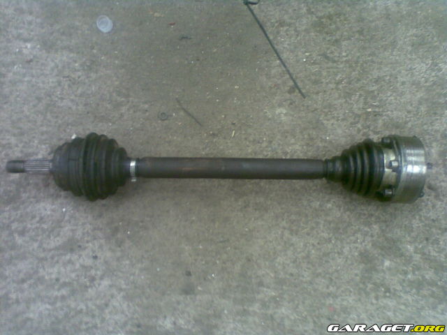

Stötte på ett litet problem när ja börja kolla på främre drivaxlar.
Vänster var ju inga problem att ta en vanlig gti axel med 100mm innre knut och stora yttre för dom är ju lika som på syncron.
Men när ja kom till höger så vart de stopp,
den är längre än en vänster axel men kortare än en vanlig höger axel.
Och nya lådan måste ja ha 100mm knutar för att de ska funka, 100mm knutar gick inte bara att sätta dit på min axle som ja trodde, passa inge bra alls.
Så nu har ja jagat tag på en passat g60 syncro axel som ja hoppas ska passa. ska kolla på den i helgen.

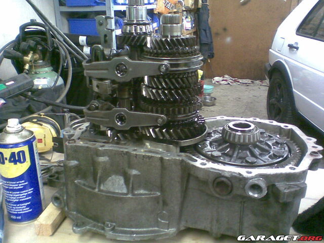

i dag har vi börjat med växellådan.
Daniel (Norpan) kom ut och hjälpte mej i sär med båda lådorna ja hade.
de första vi upptäckte va att ena lådan inte var till en vanlig mk3 syncro utan en VR6 syncro och då inte passa rakt på min motor som ja trodde. (köpte lådan för 700 av en på blocket som bara sa att den var till en mk3 syncro) så var ju både bra och dåligt.
den lådan var tänkt att bara fixa 5ans växel som inte gick i sen "bara" skrva dit och köra, men nu gick ju inte det.
Vi rev hela lådan för vi skulle ta alla axlar,diff osv var de tänkt.
Men när vi rivit rallye lådan och kollat lite i den, så såg vi att ja är tvungen att ha rallye diffen för att min medbringa och vinkelväxeln ska passa vilket oxå innebär att ja lär ha rallyns axlar i lådan med.
Det blir nu att flytta över VR6 dreven på rallye lådans axlar för att allt ska funka som de ska.

växellåds mek
http://www1.garaget.org/gallery/arch...423_ub4rah.jpg

sen börja ja titta på drivaxeln oxå. hade en idé hur jag skulle göra tidigare men nu blev de till och testa.
resultatet blev en Audi 80-89 axel med gti inre 100mm knut och kortad 5mm längst ut och in flyttat låsringsspår för yttre 90mm knut. nu är den nya exakt lika lång som orginal med små knutarna.
http://www1.garaget.org/gallery/arch...996_gl0osr.jpg
Hoppas de fungerar nu! kostade mej inget iaf så går att bygga ny om de skulle vara så.

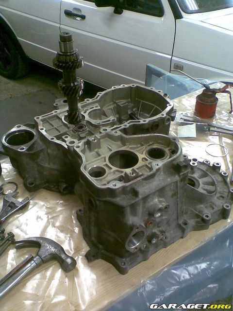

I dag har jag och Daniel "norpan" skruvat ihop min låda.
Men tidigare i dag var jag och handlade 3st kanon fina Hella rally 3000 ljus för 300kr. så nu kan jag göra klart boxen.
Vi hade ju beställt chims till pinion axeln och nya skruvar för att "låsa" dra åt 5ans växel drev.
Så vi började med att chimsa in lager spelen på ingående och pinion axeln.
Dragit åt kronhjulet på diffen osv.
sen får bilderna tala :)
http://www1.garaget.org/gallery/arch...518_s51aj5.jpg
chimsa in ingående axeln

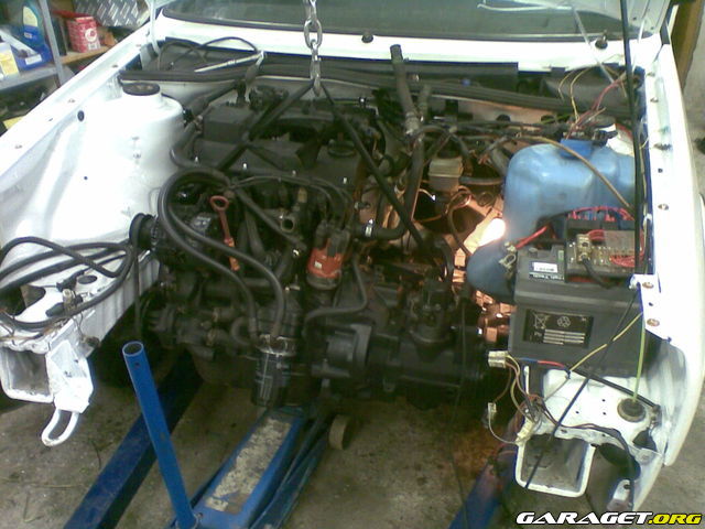

I dag har vi lyft i motorn :):)

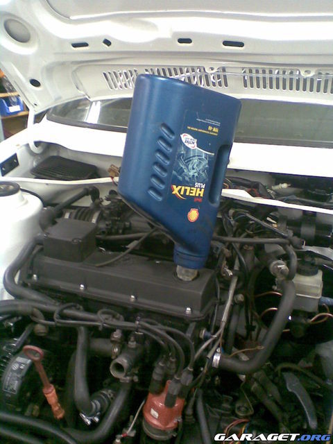

Men först blev de en vända till biltema för att köpa olja till lådan.
sen ut och mecka för fullt.
Tog kort på extraljusen ja fick tag i oxå, dom var kanon fina!!

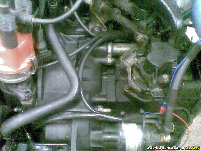

Gjort rent lådan lite extra sen på med lite matt svart färg. där efter monterade vi på lådan på motorn.
Men sen upptäckte vi att ett stag inte passa för nu är vinkelväxeln mkt grövre än orginal eftersom de är från rallye, men de löste vi lätt, var bara fram med kapen och sen förlänga det lite.
Då blev de dags att lyfta i hela spisen och test montera så att kardan verkligen passa mot lådan som såg lite olik mot hur min orginal såg ut. Men de var lungt för de gick dit så lätt.
Sen lite strul med motor fästen osv som inte var där dom skulle, sluta med att ja upptäckte att syncrons bakre motor fäste är lägre än på en vanlig mk2, (ja hade ju satt dit ett fint från gti 8v) typiskt. bara skruva dit mitt fäste jag haft förut så passa det bättre iaf.
Fick även borra om hålet i främre motorfästet som kommer från passat, och lägga en distans på växellåds fästet för g60 hade tydligen högre fäste där.
Sen struntade vi i främre röret bara för att jag hade testat förut att de gick att få upp underifrån så de kunde vi ta sen tyckte ja, men oj va fel ja hade när kardan och låda osv kom på plats, TVÄRSTOPP!! bara att ställa sej och släppa allt igen och lyffta fram motorn och få lös kardan för att sedan dra den åt sidan och upp med röret, sen tillbaks med allt igen :)
Men nu så är den på plats.

Olja till lådan
http://www1.garaget.org/gallery/arch...208_553nr3.jpg

Motor och låda ihop :)
http://www1.garaget.org/gallery/arch...210_a7hlxw.jpg
Packetet på väg i.
http://www1.garaget.org/archive/41/4...65-1653147.jpg
Nu sitter den.

-Kopplingen är testad och funkar
-Växelvajrar ditt satta, blev fina lägen nu:)
-Även kopplat in start motorn och test "duttat" på nyckeln och de slog då till så de funkade..
-främrerör monterat med dom roliga CP klämmorna. men kom på en metod som funkade helt okej.

STARTAD :)
I dag har ja fixat lite el och klippt bort lite mer onödiga kablar från bla orginal sprutet och kallstarts kablarna från volvo sprutet, jag har ju "manuell" kallstart nu efter som ja åker på E85.
Sen har ja hängt dit front plåt och testat lite, sen byggt fästen till oljekylaren samt tvättat rent den ordentligt, den var helt svart, men nu ser den ut som ny :)
Fyllde i olja i lådan och tömde motorn på gammal olja och slog i ny.
Sen blev de dags för start, men fan soppa pumpen ville inge alls gå :(
Visade sej att ja satt 2 kablar fel på tändspolen som styrde ström till soppa relät.
Ja fick nöta lite på starten innan vi hörde en lite lätt puuuuff i avgasröret sen blev de tyst, men efter lite mer nötande så hoppa den igång så snällt.
Så nu är de liv i den =)
Det ända ja såg var att den läckte lite olja vid filter hållaren till separata oljekylaren (blir nya oringar där i morgon)

Blev lite ändrade planer i dag!
Vi fick låna en trailer så då blev de att köra syncron vi plocka ner förra veckan till skroten, samt en cl vi köpte ihop med den 16vn vi har tagit hem.
Men sen fick ja lite gjort :)
Började snygga till elen till startmotor, givare osv.
Sen började jag kolla på drivaxeln som ja trodde skulle passa. Fast de visade sej att den var något för lång :(
Blev att ta loss och tänka om.
Kom då på att ja kunde ta bort de plast ringar osv som sitter innan för knutarna och då vinna nästan 15mm vilket skulle räcka.
Yttre knuten kunde då flyttas in 1cm till på axeln och ja fick göra ett nytt spår igen med vinkelslipen :)
Sen gick de bra och axeln kan nu röra sej ca 15mm inåt när den ligger i helt vågrätt läge och går fritt när man svänger åt båda hållen med. Hoppas de funkar!
http://www1.garaget.org/gallery/arch...350_q5boq5.jpg
http://www1.garaget.org/gallery/arch...348_htsytw.jpg
