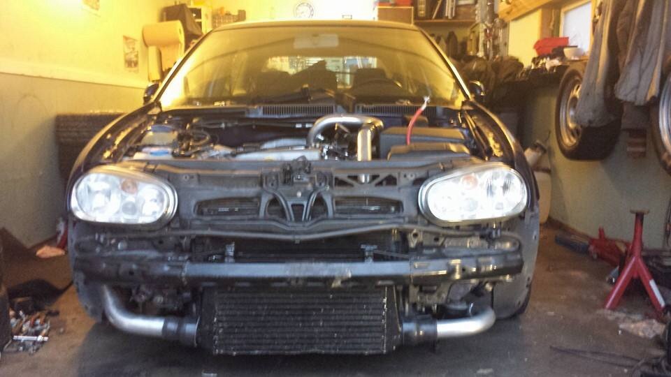

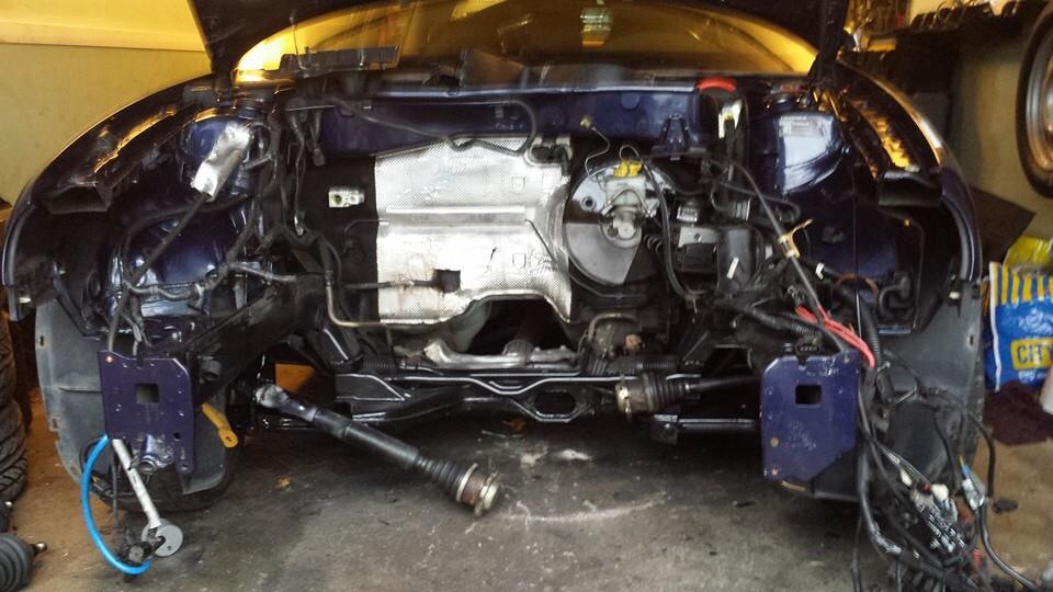

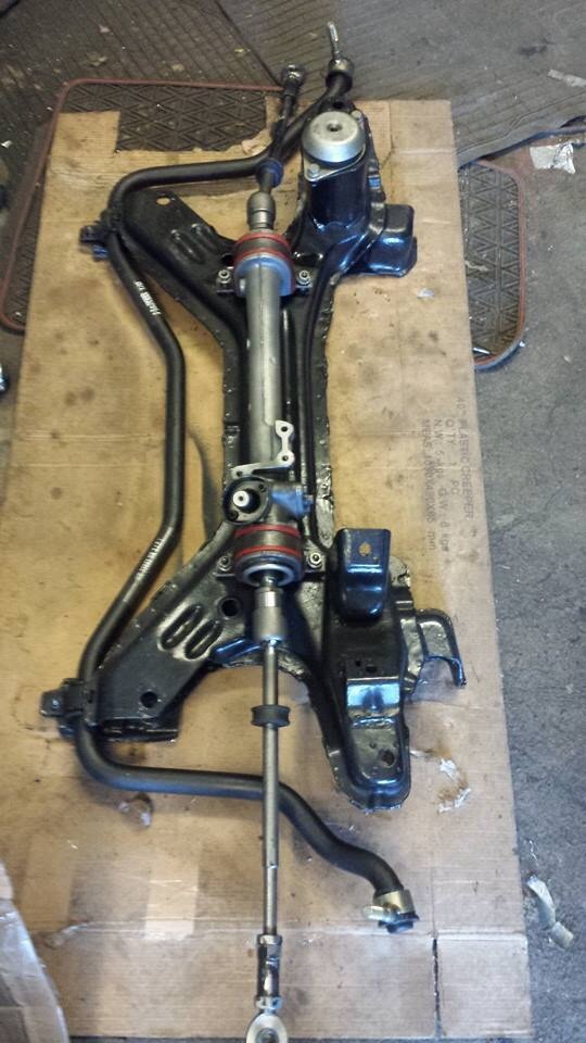

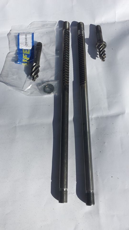

Har bytt ut framvagnsbalken mot en som är förstärkt och sömsvetsad. Passade på att gå igenom styrväxeln när jag hade allt nere, då hamna även en kortare växel i från Quiafe, 2,9 rattutslag istället för 4,25.

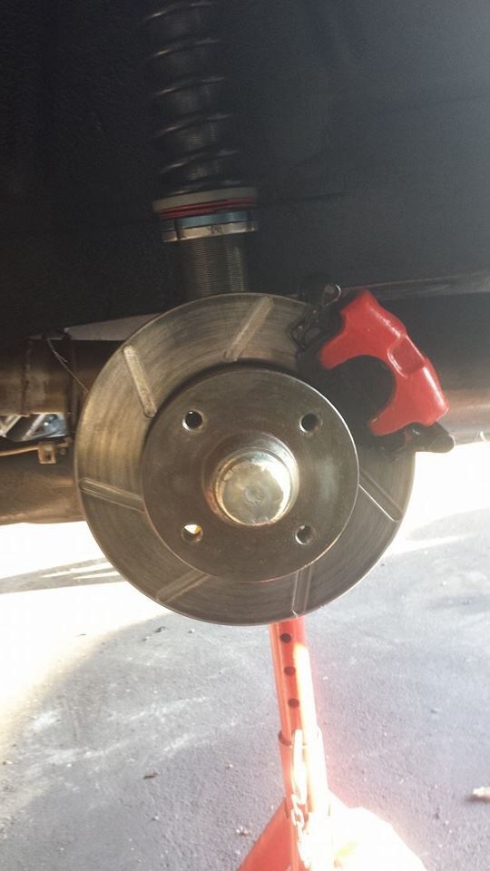

Bakändan har fått sig en genomgång den också, slitsade skivor, nya Mintex belägg samt utökad camber bak. Tack " Lillstorch" för en smidig affär utav plattor:)

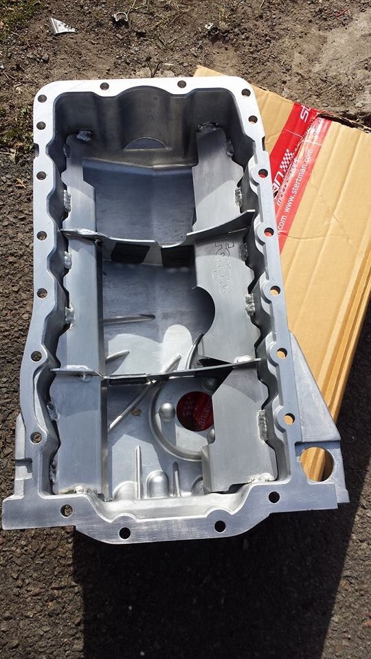

Fick i dagarna mitt bafflade oljetråg, nu räknar jag med att kunna höja varvstopp till en bit över 8000rpm och ha bra smörj vid fullgas och hårda kurvtagningar.
