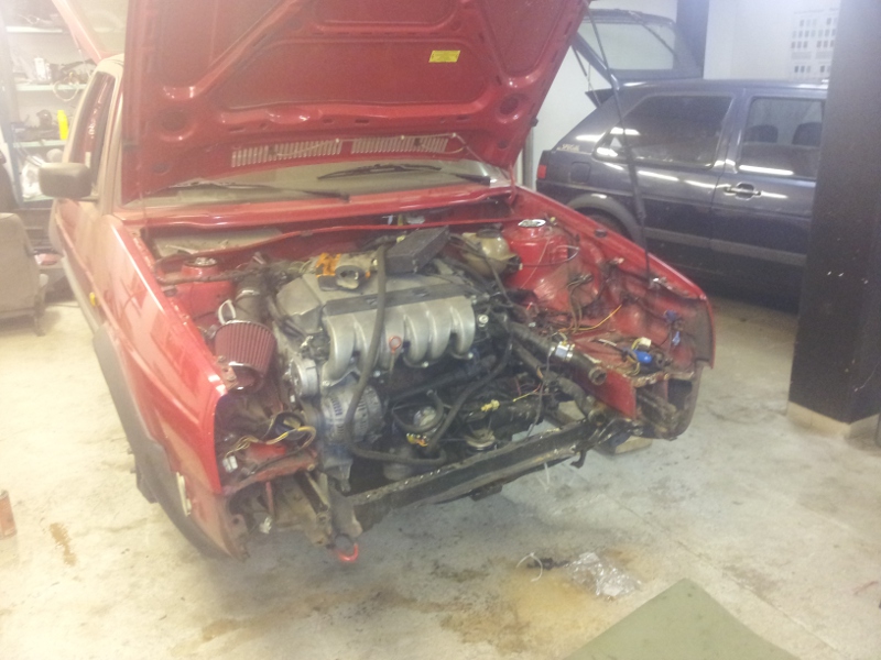

Motorn åker ut till nästa helg som det ser ut nu. Passade även på att inhandla kabel och annat bra att ha för att flytta batteriet till baksätet när allt ändå är isärplockat.

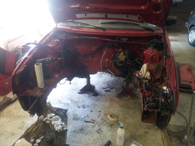

Motorn ur bilen .. :)

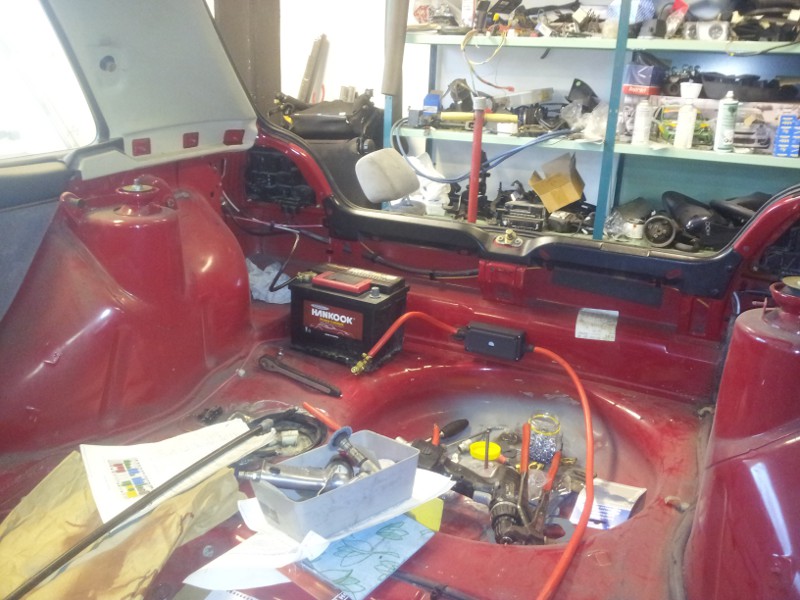

Fast jag har fått lite gjort, batteriet är flyttat till bagaget numera, håller på att klura på en bra kopplingsplint att ha framme för alla gamla strömförbrukare.
Balken har jag kapat lite i med, så ska väl lägga på lite rostskydd där och sen får nog motorn hitta tillbaka till helgen som kommer... så får vi se om jag kan hitta varför den inte går som den ska.

Provat elen idag igen, ska bara städa upp lite och montera batterilåda så blir det nog rätt bra, har en 150A säkring i lilla lådan där vid batteriet, så hoppas det ska vara säkert nog.
Någon som vet om jag verkligen ska sätta en säkring på den kabeln, generatorn sitter på samma och vad jag lyckats googla mig fram till så kan man bränna upp generatorn om säkringen går.
Jag har också monterat Batteriet i skuffen och jag har ej någon säkring
Dels för där inte sitter någon original.
Och som sagt har jag också läst de om generatorn någon stans.:)
det tråkiga är ju om matningskabeln från motor och bak skaver hål någonstans och det kortsluter. har du ingen säkring så så har du en fin brand i stället... är därför man säkrar av, inte för att skydda det som är kopplat på kabeln i änden.
Fast det är ju många nyare bilar som har batteriet på annan plats än fram som oftast inte heller har säkrat baktill. BMW , Audi och fler. Sedan brinner det väl lika bra framtill på nyare bilar och där finns ingen säkring....
mycket möjligt.. dock tror jag bilfabrikanten är duktigare på att lägga strömkablarna rätt och skyddade i motsättning till många hobbymekare (ingenting direkt riktat till Trådskaparen i detta fall).
Men envar får göra som han vill... jag säkrar i alla fall av om jag drar strömmatning från motorrum till bagage. tar hellre en bränd generator (om detta nu skulle ske) än en bränd bil.
Jo men det är ju skillnad på batteri/generator till och frå eller om man bara TAR ström från batteri till andra elförbrukare. Om generatorn fortsätter att ladda järnet trots att säkringen gått då blir det knas.
Jag har aldrig varit med om att det gått hål på kabelhärvan om man inte gjort åverkan på den.
Och normalt sett ligger härvan still om man inte varit och ändrat position på den.
Mk III har ju sina härvor i clips i tröskeln.
Mk II har sin längs kanten bara.
Normal sett så säkrar man aldrig av en sån kabel på grund av kända orsaker med generator haveri och enorm strömförbrukning när startmotorn går. Skydda kabeln ordentligt hela vägen och fuska inte, så går det bra! Om man är nervöst lagd kan man ju dra kabeln i en gummislang.
Fredrik
Bra debatt, tar bort säkringen och kabeln kommer självklart gå i skyddstrumpa och med gummigenomföringar genom torpeden, tror det blir enklast så :)
