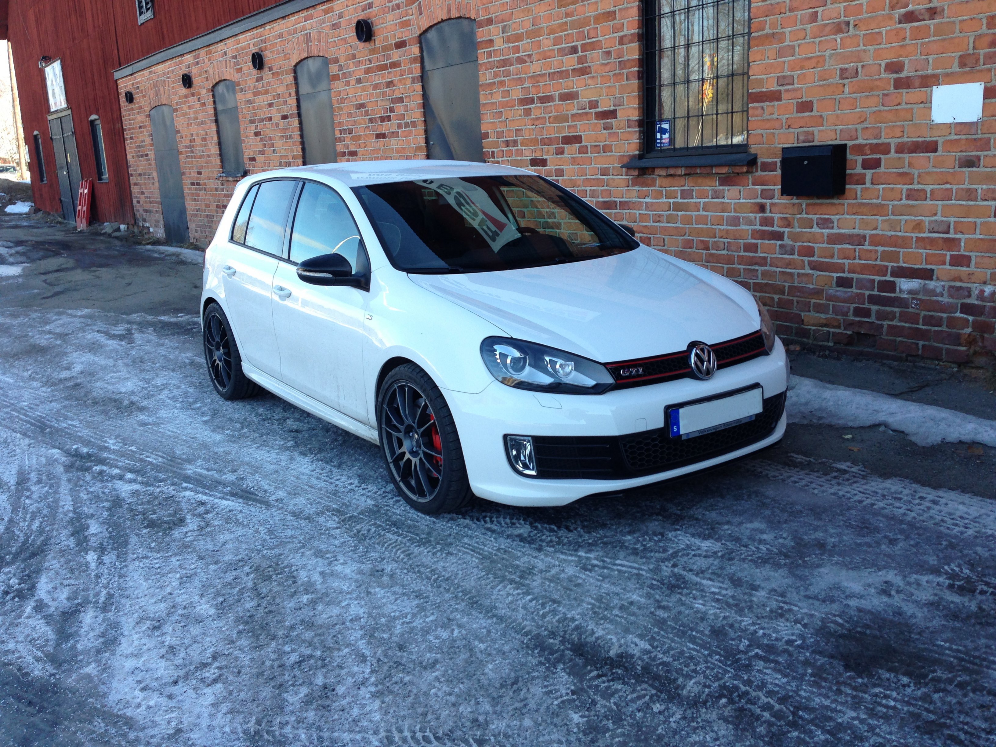

Så här blev det med mina nya fälgar och däck, tyvärr så är bilen ordentligt smutsig..
Bifogad fil 1540
En liiiiiten sänkning skulle inte göra ont, får se vad jag bestämmer mig för där.
Jag är mycket nöjd!
En 30mm-sänkning på det där så är du i mål. Ser bra ut! :)

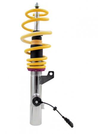

Nu har jag tittat på KW:s DDC system som de kallar det.
Då får man en helt justerbar coilover sats som kopplas ihop med Golfens originalkontakt för DCC dämparen.
Funktionen är precis den jag vill ha, ha kvar DCC men kunna justera höjden.
Dock är inte riktigt prislappen exakt vad jag hoppats på.

Men det ser snyggt ut!

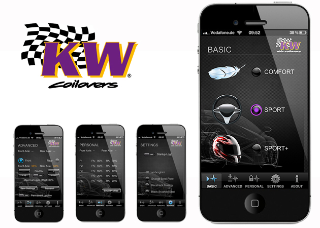

Och dessutom så kan man med någon extra modul kunna göra alla justeringar på dämparen rakt i sin iPhone, rätt smidigt istället för att behöva krypa runt och skruva på över och underkant av dämapren.
Bifogad fil 1544
Men är det värt pengarna?
Ord pris på 21375:- :eek::eek::eek:
Men rätt ballt ändå!
Häftig lösning!
KW-benen fungerar faktiskt enormt bra. Läst en recension angående dem som VW Performance gjorde och skillnaden mellan Normal / Comfort / Sport blev väldigt betydande. Njurbälte som gäller med sportläge aktiverat! ;)
Vad för fel på en sänkning?
Både billigare och frågan är om det inte till och med är bättre väghållning än K&W grejerna?
Det här är en högst privat åsikt, men jag är VERKLIGEN inte en stor fantast av K&W först och främst!
Men bortser man från det så sitter det på Din Golf en extremt fin stötdämpare som är svår att göra bättre, så min åsikt är att man behåller original stötdämparen med dess funktioner och uppgraderar med fjädrar!
Jag är villig att ha ett vad att tar Du Din bil runt GotlandRing/Mantorp/Gelleråsen/Sviestad så är jag till 99% säker att Din bil är snabbare med H&R fjädrarna än med K&W chassiet!
Lägger Du sedan till krängare från H&R och Du kommer krossa K&W lösningen för mycket mindre pengar...
Sett flera Tyska tester på denna modifikation på en Golf GTi mk5 där H&R krängare och fjädrar körde ifrån bilar med kompletta coilovers och dämparpaket! Tror till och med att det var en EXTREMT stor skillnad, ska se om jag hittar tidningen och kan ta en bild!
Men är inte enda gången jag sett det senaste åren...
Nu kommer jag säkert inte sälja nå coliovers på ett bra tag och Uffe (Bilmodecenter) blir besviken på mig, men bortsett från att man kan ställa höjden ser jag inte någon direkt mening med att byta till en coilover eller annat chassi!
Lite styvare fjädrar och en krängare och en Golf mk5/mk6 är en sjukt snabb bil när det svänger...
Mkt bra synpunkter, och jag håller med om de flesta av dom.
Visst är originaldämparen bra, helt klart. Och en sänkning och ev en krängare till blir oftast väldigt bra. Dock är ju problemet att jag inte kommer orka byta inför vintern. Men man kanske inte har något annat val? Och sparar man kanske 15,000:- så kanske det försvarar några byten :)
Coilovers måste dessutom ställas in på flera punkter för att bli rätt, något som nog väldigt få lyckas med. Detta slipper man helt på originaldämparen.
Jag får nog fundera vidare!
