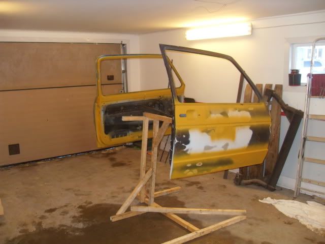

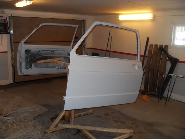

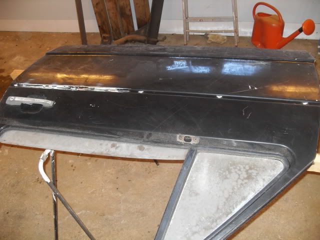

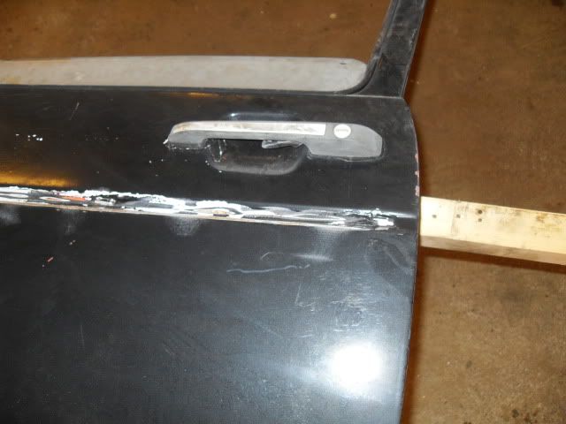

Juhupp, det har även hänt lite med dörrarna nu också så det går sakta men säkert framåt! :)
http://i20.photobucket.com/albums/b2...nzo/0412-1.jpg
http://i20.photobucket.com/albums/b248/boonzo/037-3.jpg
http://i20.photobucket.com/albums/b248/boonzo/001-6.jpg

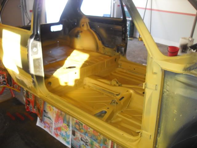

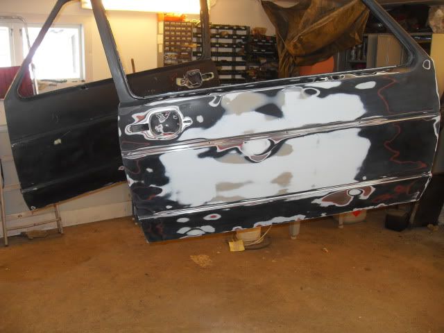

Och lite epoxygrund där det behövdes.
http://i20.photobucket.com/albums/b248/boonzo/014-5.jpg
Lite slipande på det och sedan vart det slipgrund.
http://i20.photobucket.com/albums/b248/boonzo/026-4.jpg

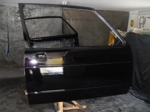

Och lyckades nog bla ha lite för varmt när ja lackade så apelsinskal kom som ett brev på posten!
Kanske även skulle ha haft i en skvätt mer förtunning också en rekomenderat,
Men men det löser sig med lite våtslip och polering sen när det härdat ordentligt :)
Man lär ju ha nått å göra till nästa vinter å! Hehe!

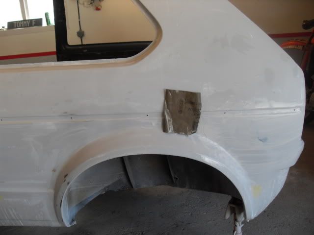

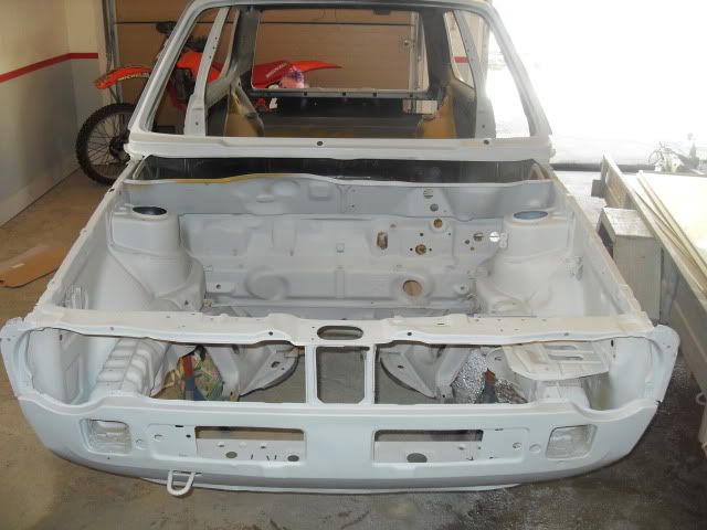

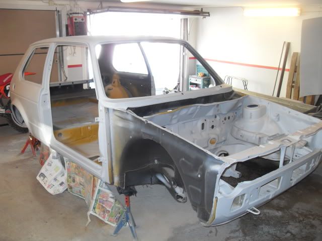

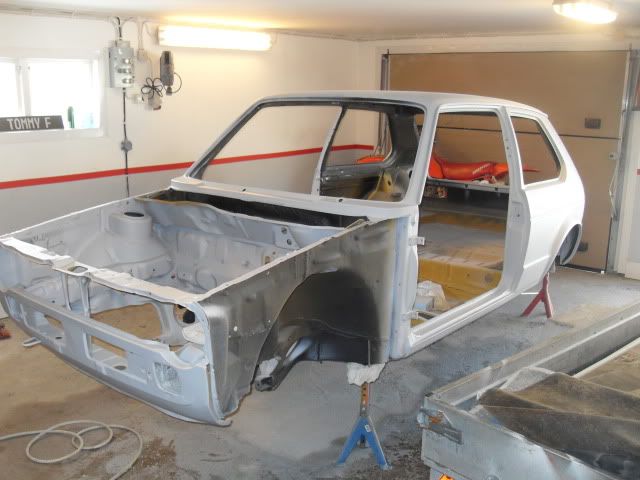

Jaha, nu har man flippat upp karossen för sista gången nu förhoppningsvis! :)
Och började med att epoxygrunda lite där behov fanns.
http://i20.photobucket.com/albums/b248/boonzo/026-5.jpg
http://i20.photobucket.com/albums/b248/boonzo/022-8.jpg

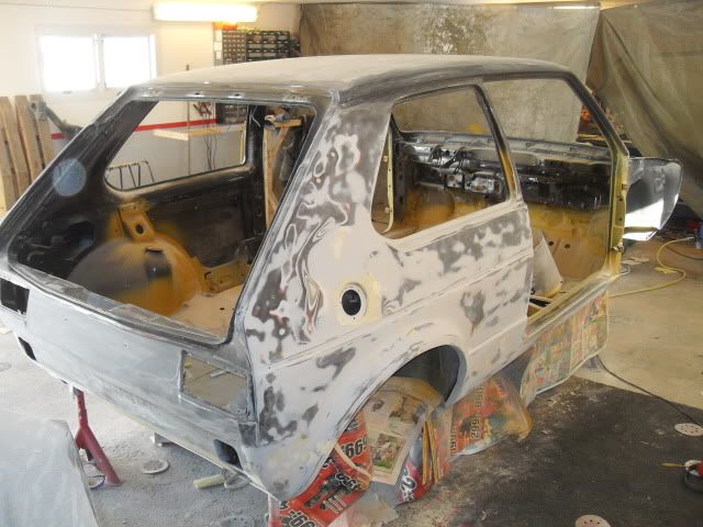

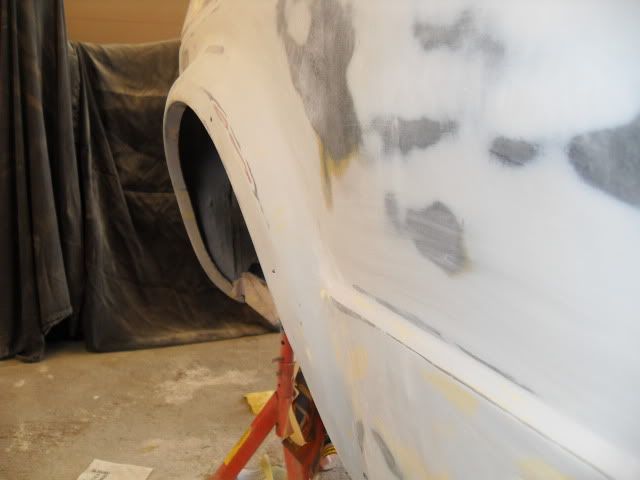

Och sen skulle det börja slipas...
Och ja har ju som tidigare nämnt att ja inte ha så stora krav på lacken då bilen inte är tänkt å stå på nån utställning utan för att annvändas :)
Dock vart ja lite småtrött då typ ingenting va rakt och det huserade en jäkla massa småbulor och annat tråk både här och där över hela bilen...
Sen är ju båda skärmkanterna bak, plåten runt tankröret, bitarna mellan bakskärmar och dörr båda sidor,
bitarna ifrån bakskärmar och bakåt båda sidor samt plåten båda sidor vid framrutan bytt på den och plåten har slagit sig på flertalet ställen när detta blitt gjort så det underlättar ju inte heller..
Så efter lite spacklande och slipande insåg jag snart att för att få allt riktigt bra kommer ja ha å göra
till dödagar, Och den energin orkar ja helt enkelt inte lägga ner på en "busbil" så det får helt enkelt finnas lite skavanker!
Det blir ju dock inte sämre en det var iaf! :) Man får se det så!

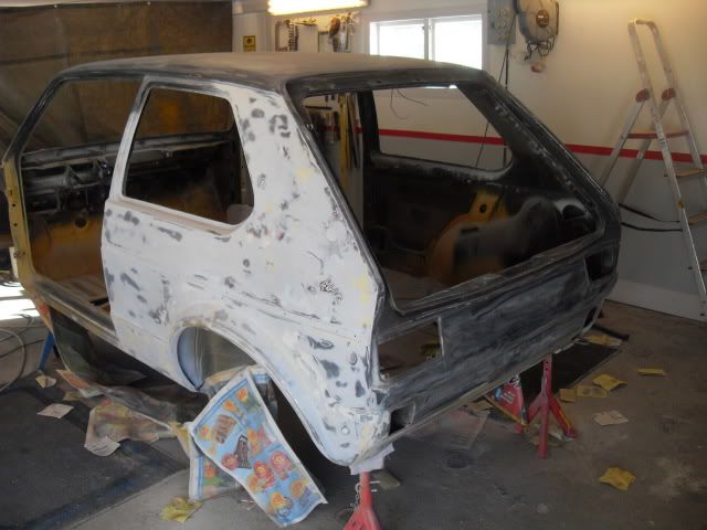

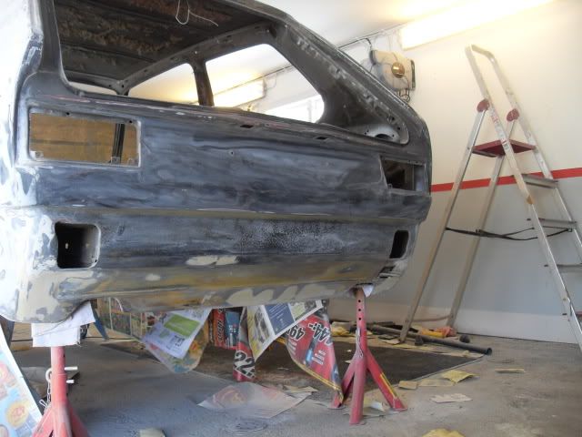

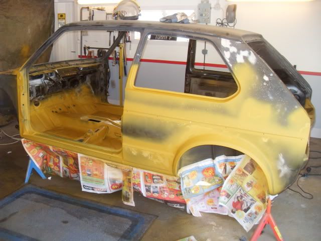

Men men, här kommer lite slumpade bilder ifrån slipningen:
http://i47.photobucket.com/albums/f1...nzo2/010-6.jpg
http://i47.photobucket.com/albums/f1...nzo2/001-5.jpg
http://i47.photobucket.com/albums/f1...nzo2/005-4.jpg
http://i47.photobucket.com/albums/f1...nzo2/004-4.jpg
http://i47.photobucket.com/albums/f1...nzo2/003-5.jpg
http://i47.photobucket.com/albums/f1...nzo2/007-8.jpg
http://i47.photobucket.com/albums/f1...nzo2/009-4.jpg

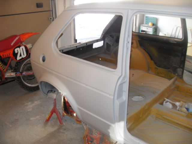

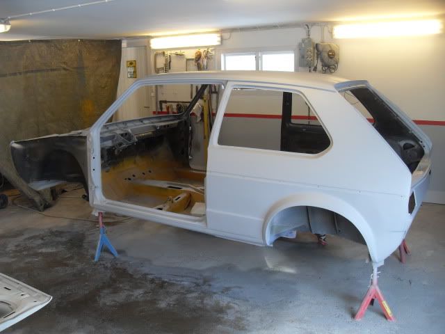

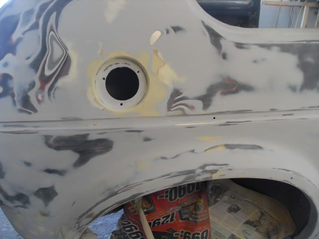

Och sen fick det bli slipgrund! :)
http://i47.photobucket.com/albums/f1...nzo2/025-7.jpg
http://i47.photobucket.com/albums/f1...nzo2/026-7.jpg
http://i47.photobucket.com/albums/f1...nzo2/033-5.jpg
http://i47.photobucket.com/albums/f1...nzo2/027-8.jpg
http://i47.photobucket.com/albums/f1...nzo2/023-3.jpg
Så grundad och klar! :) Alltid nått!

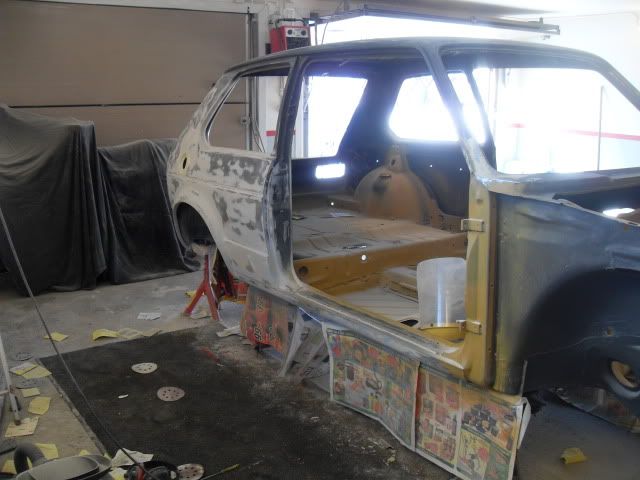

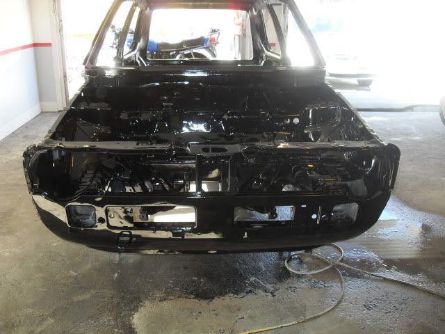

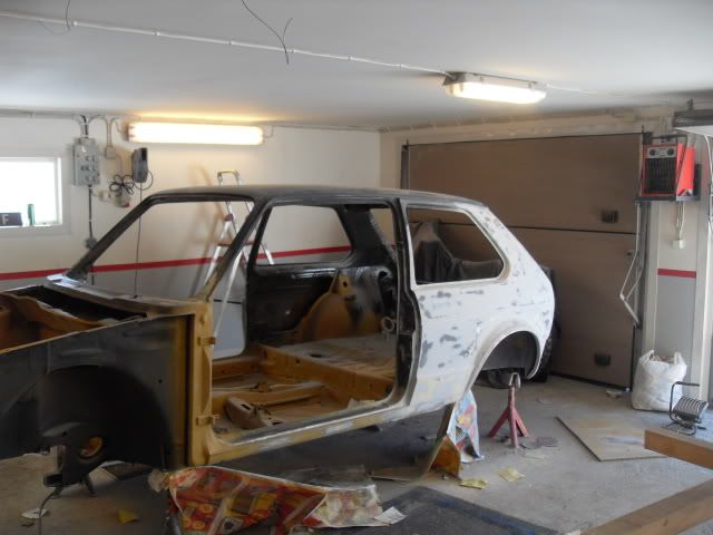

Jaha, då är det sista fixat innan man kan börja sanera bilen och garaget inför lack! :)
Har våtslipat hela karossen med 600 papper, det får duga!
http://i47.photobucket.com/albums/f1...nzo2/035-4.jpg
http://i236.photobucket.com/albums/f...nzo3/003-5.jpg

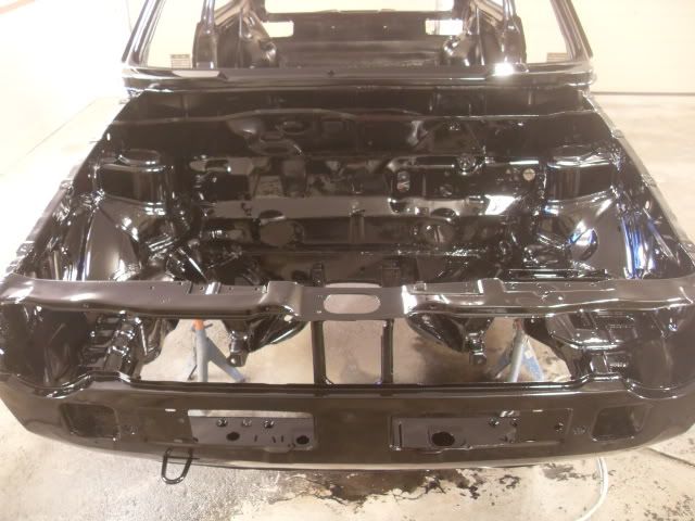

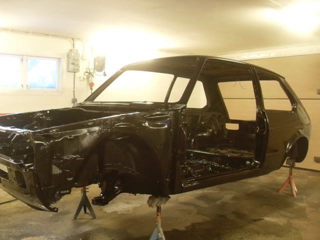

Och efter all slipning vart klar så fick det bli lite karosserikit i bilen och i motor rummet.
http://i236.photobucket.com/albums/f...nzo3/060-2.jpg
Ser ut som rost, men jag har bara lyckats slipa igenom till epoxygrunden så ingen fara!
http://i236.photobucket.com/albums/f...nzo3/070-2.jpg
Sen la jag body på båda trösklana och bak på rövva! Funktion före finish! :) Sen är det väll så orginal också tror jag..?

Så nu är det bara å städa ur garaget och göra rent bilen riktigt och sen på med lacken! :)

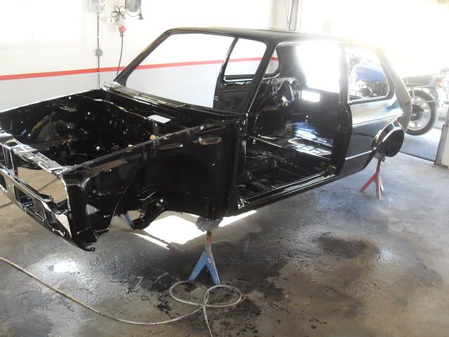

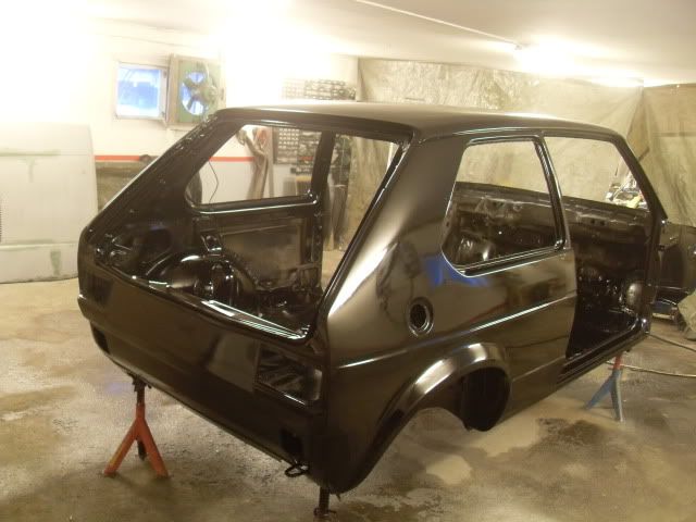

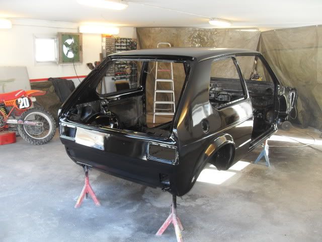

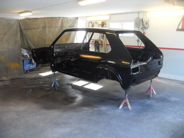

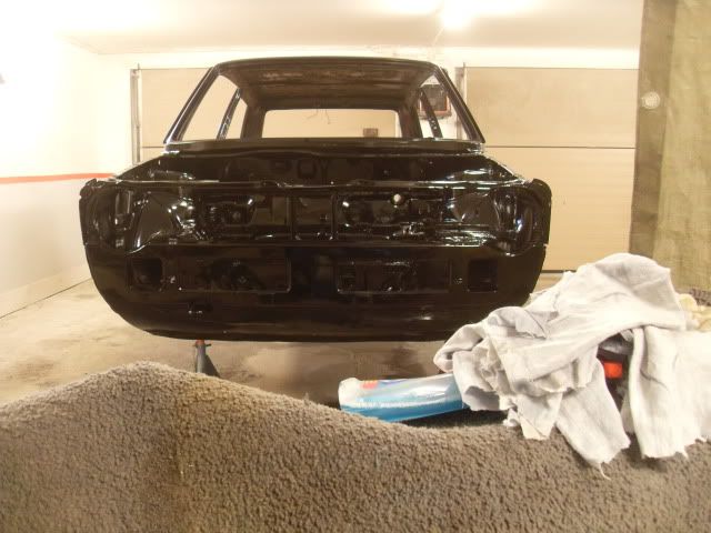

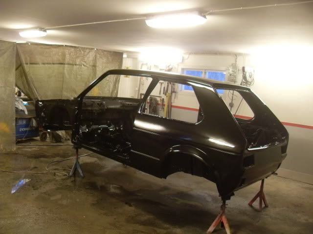

Lackad är den nu å! :) Bilder kommer under dagen!
oj vad snabbt du jobbar. Blir roligt att se bilderna sen :D
Riktigt snyggt! Bra jobbat, vad är nästa steg?
Tack och bock! :)
Nästa steg blir att slipa och lacka huven, bakluckan samt införskaffa framskärmar och måla dessa. Sen är det lite smådelar kvar att måla som drivaxlar, tanken, bakvagnen m.m. Men kan bli som så att jag väntar med att lacka resten tills jag fått ner bilen på hjul och kan rulla ut den så man slipper ha den ståendes i garaget när man ska lacka och slipa där inne, men vi får se :)

Oj.. Imponerande att du lackat svart =)
Måste väl säga att av dom två bilarna jag har lackat så verkar vitt vara det som är enklast.. Vad för färg är det du har använt dig av? Biltemas båtfärg? ;)
Det som är svårast att lacka en bil brukar vara att få till bakskärmarna. Det är väl den enda del som inte går att ha "liggandes". Allt annat går ju att ha liggande och alltså minimera rinningar =)
Tack så mycket! :) Roligt med kommentarer i tråden! :)

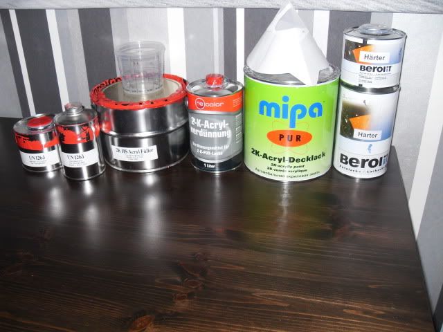

Ang färgvalet så är det som du säger att vitt är mest tacksamt å lacka! Målade min förra calibra med vit sikkens solid och underarbetet var inte ens hälften så noga utförd som golfens, plus att ja körde med för stort munstycke och inte annvände varken vattenavskilljare eller regulator då! :O men det vart endå ganske skapligt med dom förutsättningarna och med tanke på att den blåstes i en lagård! haha (se: http://www.garaget.org/forum/viewtopic.php?id=88380 ) :D Men eftersom golfen var svart orginal så tyckte ja den borde va det igen! :)
Till Golfen har jag lackat allt med en biltema och en jula spruta, och lacken är mipa`s "Tiefschwarz", även grundfärgen är modell "billig". Men eftersom bilen inte är tänkt till annat en en rolig bruks/ban/bus bil så fick det bli såhär :)
Har dock lagt ner betydligt mer jobb på underarbetet nu även fast det kanske inte är i utställnings skick! :)
Det blir till å våtslipa med 2000 papper och sedan gå på med 3M Fastcut rubbing och sedan 3M Extrafin Rubbing
så ska den nog se tillräkligt duglig ut för att kunna snurra runt korvkiosken och kanske ett lr två varv på banan med :)

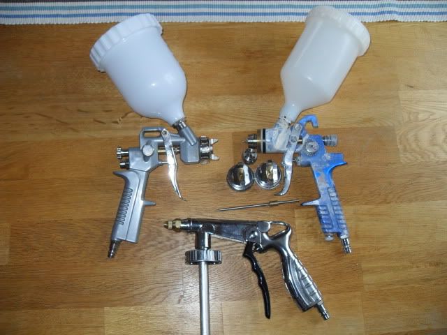

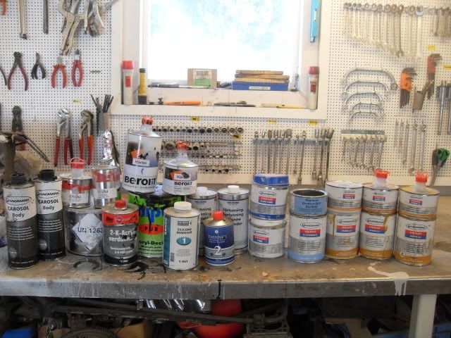

Pistolerna:
http://i47.photobucket.com/albums/f1...nzo2/010-7.jpg
Och slipgrunden samt lacken jag annvänt:
http://i47.photobucket.com/albums/f170/boonzo2/0033.jpg
Mvh Tommy
