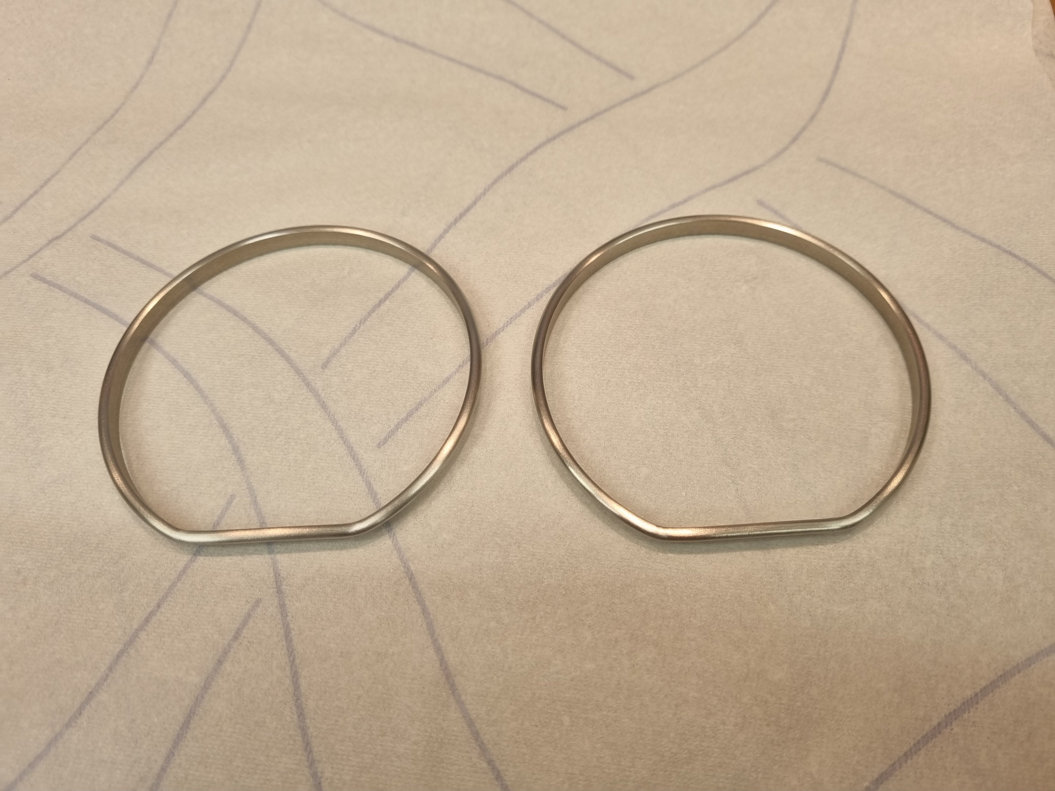

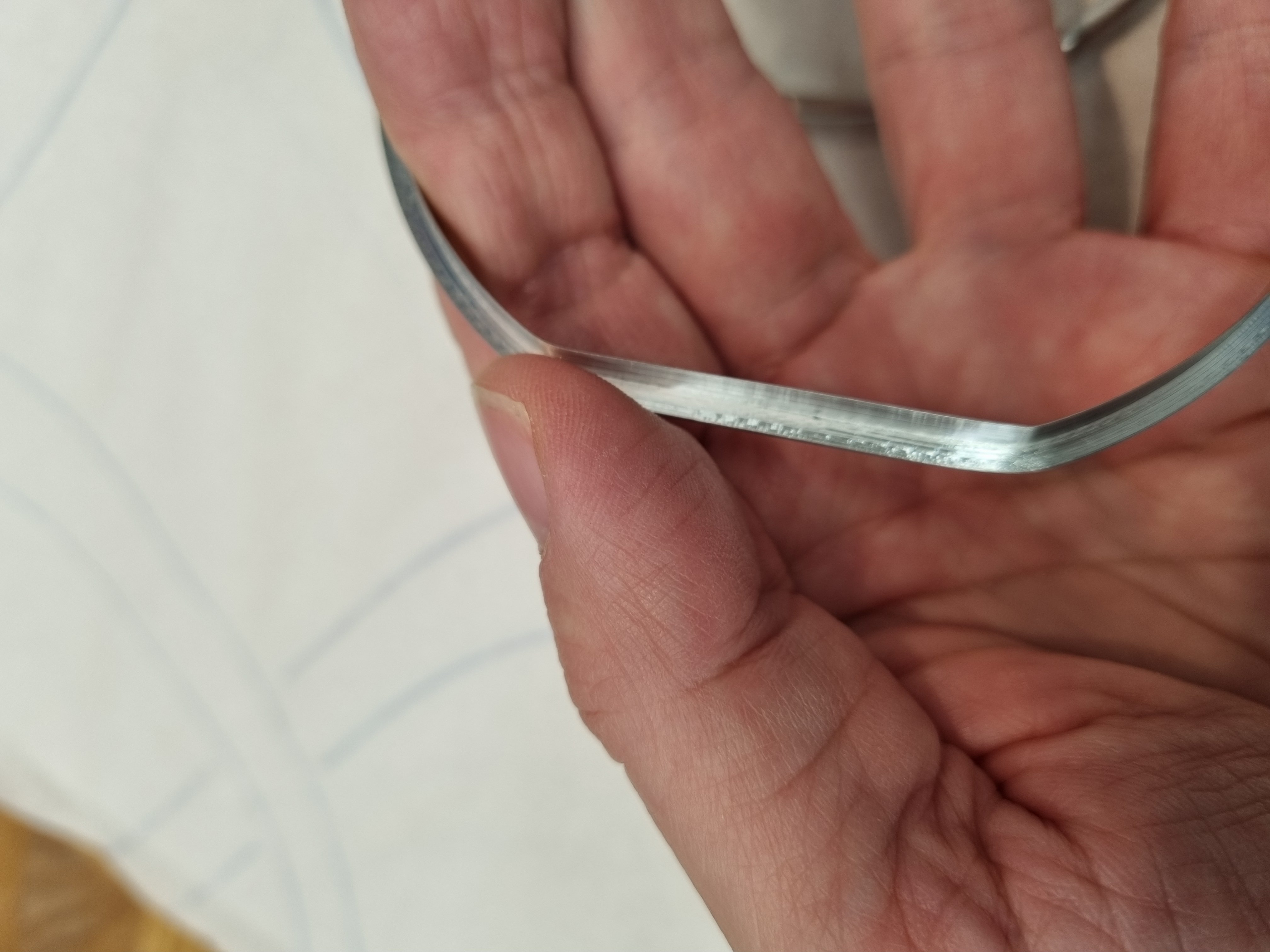

3. Montera instrumentringar. Köpte dessa på ebay, riktig massiv aluminium:
Bifogad fil 13062
Inget lim eller annat som strular utan de har en mycket tunn kant på baksidan som man viker runt kanten så sitter de på plats:
Bifogad fil 13063
På sedvanligt eftermarknadsvis så var passformen sådär. I teorin bara att klämma in och vika, i praktiken minst 30 minuters finjusterande på varje innan den gick dit. Iaf, till slut satt de där:
Bifogad fil 13064

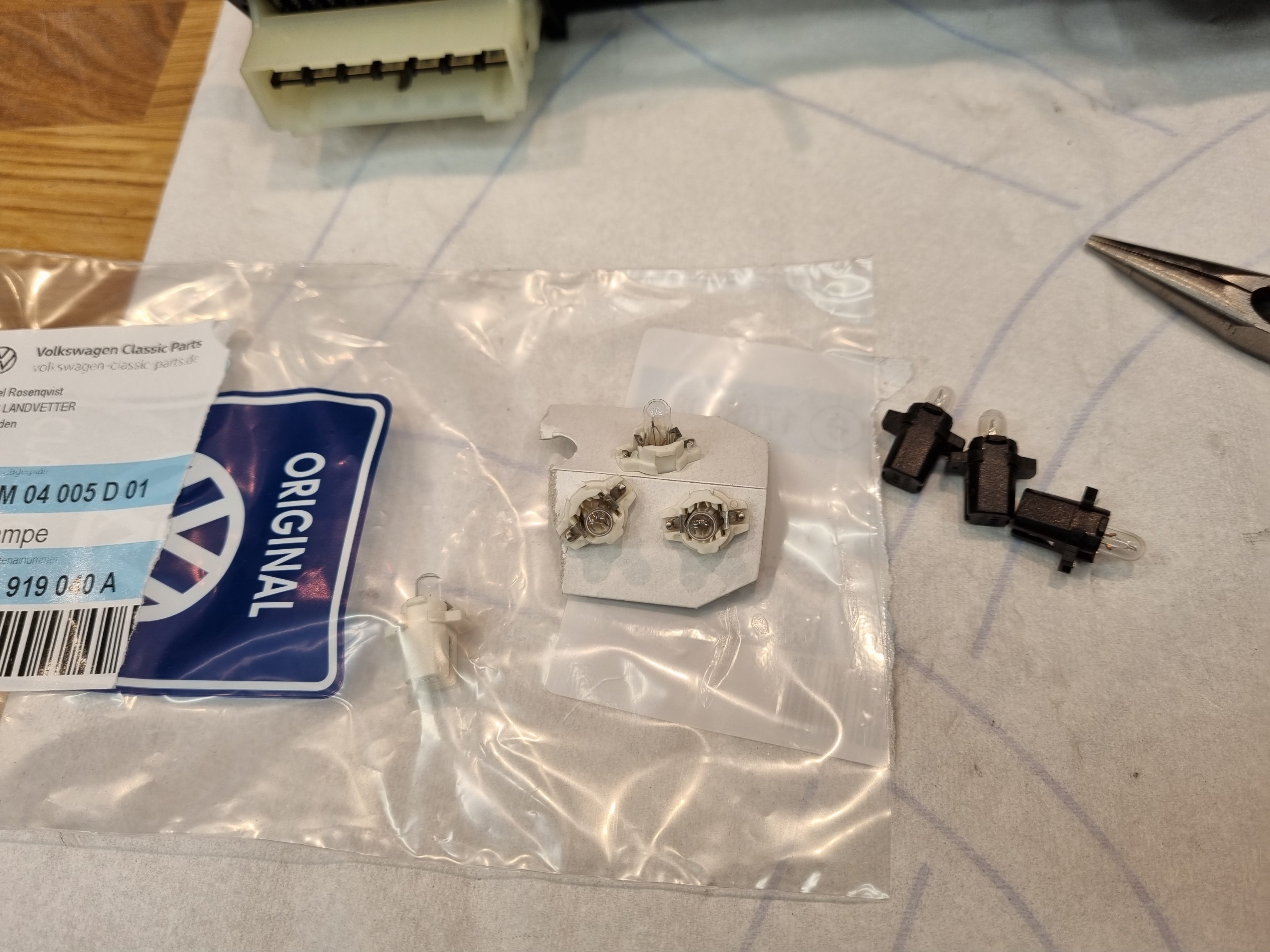

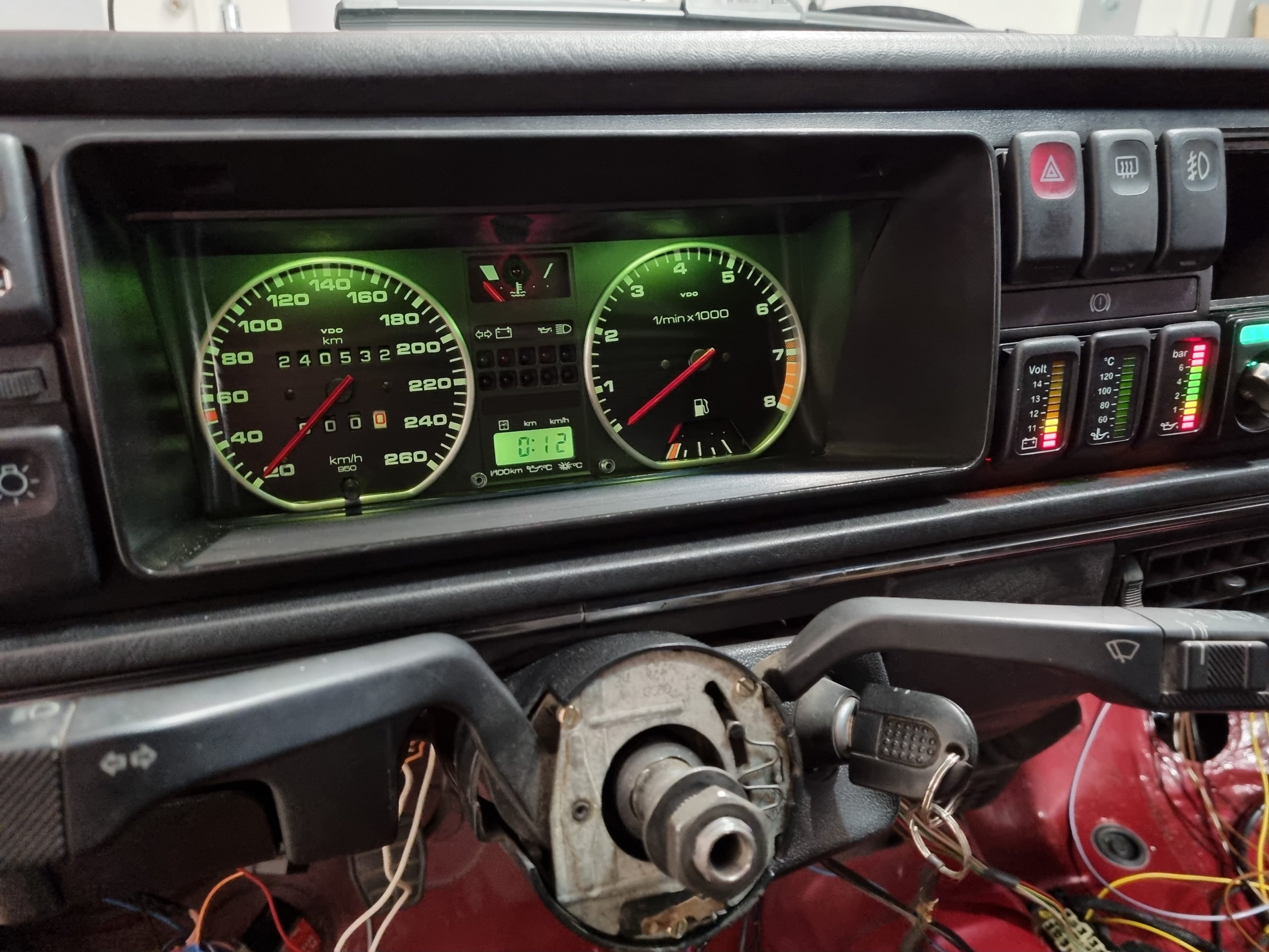

4. Förbättra belysning. Mk2 har 12v 1,2W lampor med svart sockel. Samma sockel finns med 12 V 2W i tex audi fast med vit färg på sockeln. Då har de ett A på slutet i artnummer:
Bifogad fil 13065

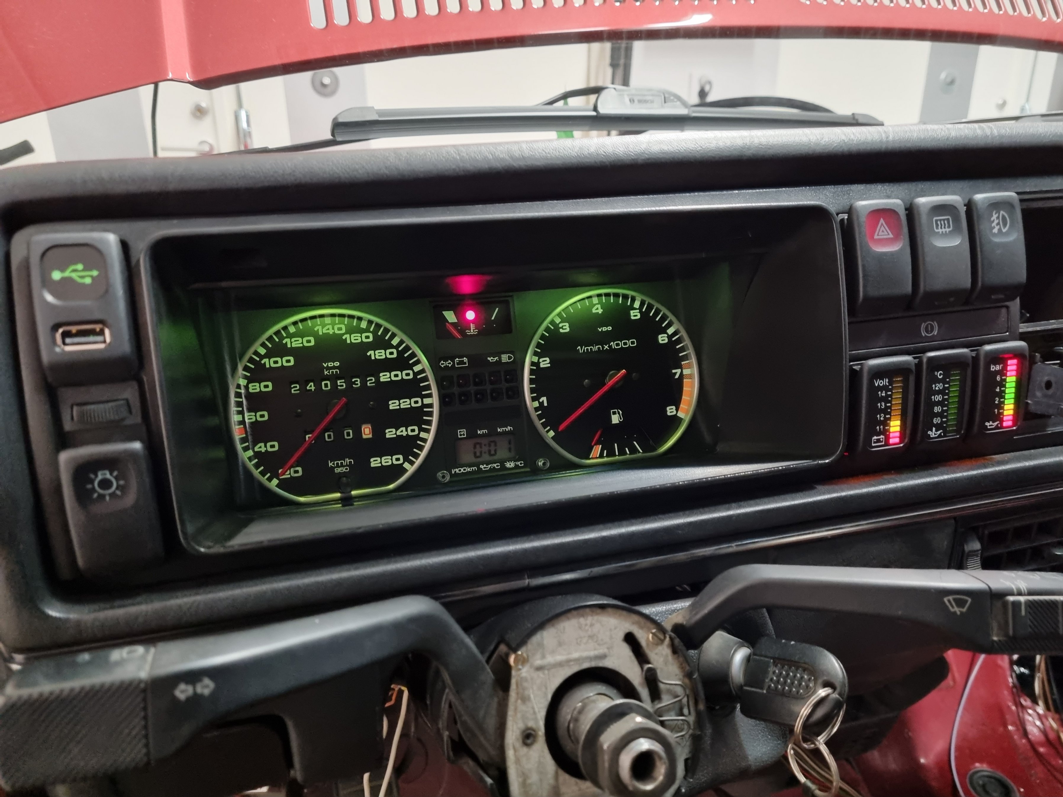

Färdigt, blev ett lyft tycker jag iaf:
Bifogad fil 13067

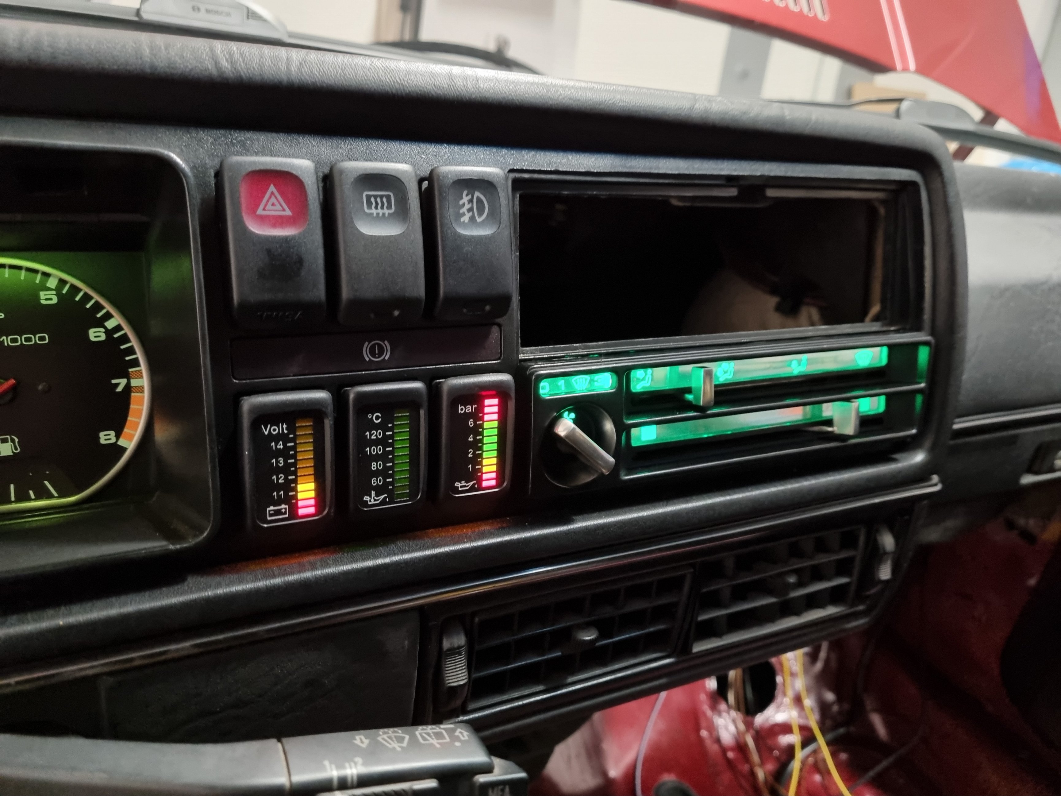

Allting tillbaka i bilen:
Bifogad fil 13066

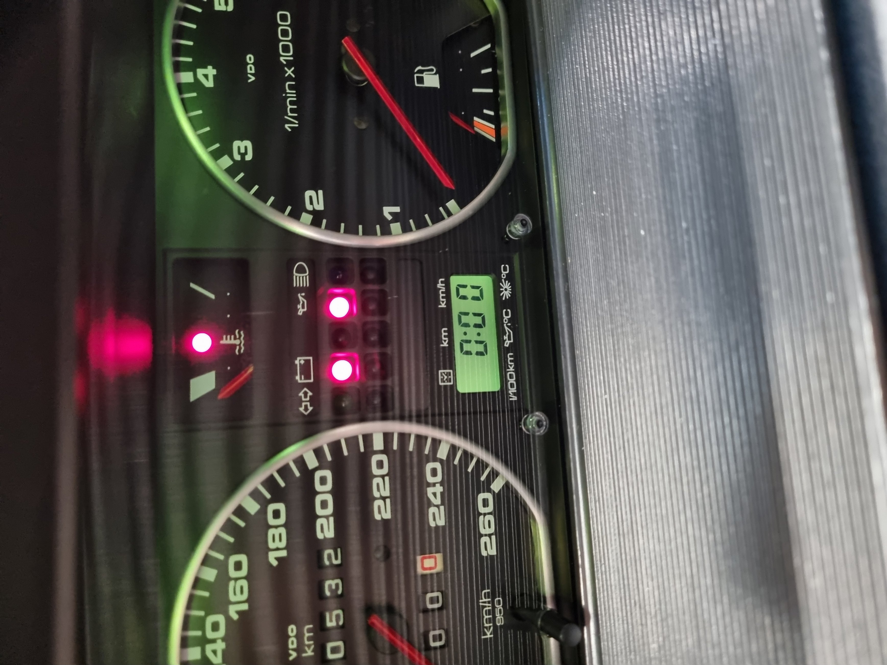

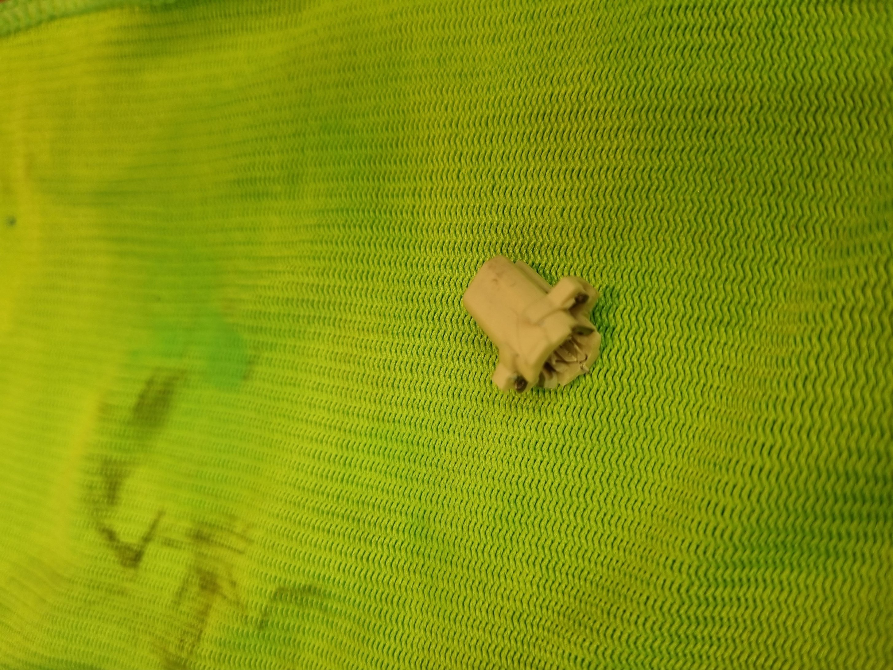

Den observante ser att MFA belysningen inte funkar :mad: suck!! Antingen var den nya lampan trasig eller så är det ngt med folien som strular. Så nu måste allt ut ur bilen igen, alla knappar, alla kontakter, alla skruvar, hwire, kombiintrument osv. Yippee
