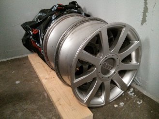

Nya fälgarna lämnade hos däckfirman igår, ska endast krängas av, innan lagning och lack, och sedan nya däck.
Däcken avkrängda från nyinköpta fälgarna, eftersom vi saknade rätt svets på jobbet så söker jag nu efter en person eller företag i närheten som har möjlighet att svetsa ett område som en tumnagel på en av fälgarna.
Bifogad fil 1417
Det satt monterat 2 st 235/45R17, 1 st 225/45R17, och 1st 205/50R17.
Nya däcken blir antagligen 215/45R17 eller liknande.

Ta en bild på skadan och skicka till mig så kan jag kolla om jag kan svetsa fälgen.
Den är lagad, men tack för erbjudandet!

Köpte alltså Audi-fälgar av Patrik för ett tag sen,
en av dem var oskadad, 2 hade kantskrap och 1 var riktigt påkörd.

Krängde iaf av däcken och lagade upp skadorna.
Gillade verkligen lacken på dem, svart grund, med någon snygg effekt
i lacken som gjorde att det svarta lös igenom och såg lite skimrande ut i vissa vinklar och ljus.
Lackade därför bara yttre kanterna där skadorna lagats.
