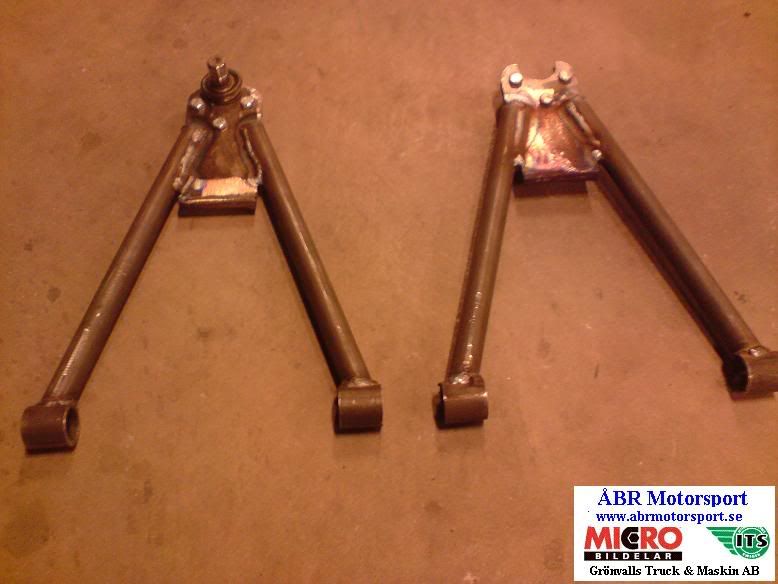

Var inte helt nöjd med mina länkarmar . Gör om Gör rätt som min Kapten i lumpen alltid sa.
Tillverka först en jigg så dom inte slog sig precis som dom gamla gjorde.
http://i273.photobucket.com/albums/j...DSC0181530.jpg
Lite lättare än vad dom gamla är.
http://i273.photobucket.com/albums/j...DSC0181730.jpg
dom gamla var kanske lite över dimensionerade ...

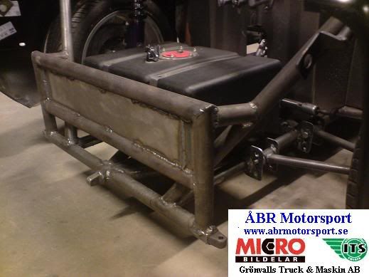

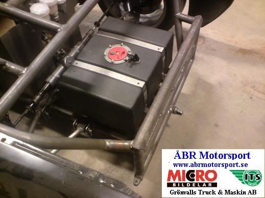

Fick ner slag på placeringen av fuelcellen.
Så det blir att bytta plats mellan fuelcell o kylpaket .

Lite märkligt med nedslaget på fuelcellen när alla Beach buggys har tanken i fram under huven. Eller låg den bara för långt fram i bilen?

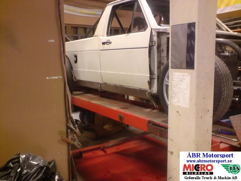

Så nu var det dax för lite plåt arbete. Det ska nästan se original ut på utsidan.
