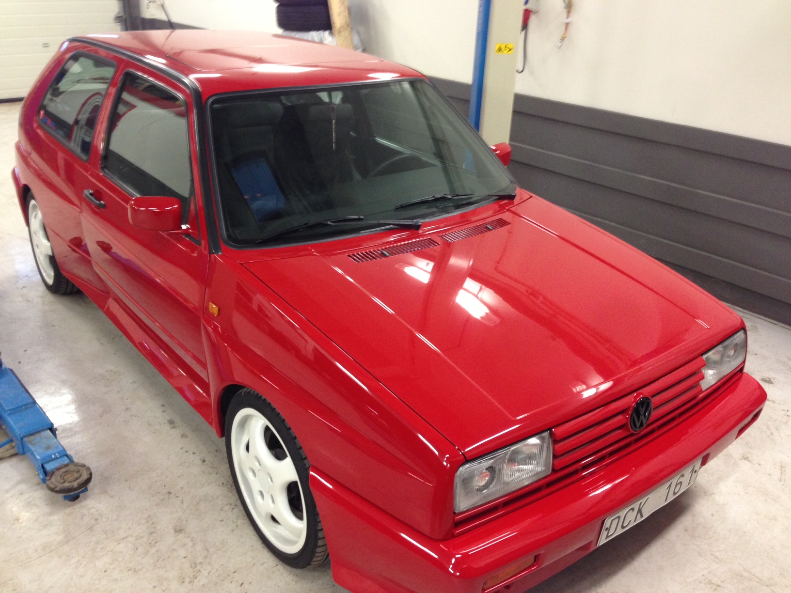

Nu är bilen våtslipad och polerad med lackförsegling!
Passade på och lackade om stötfångaren fram och grillen pga det fanns hål för strålkastarspolning på den!
Det var omöjligt att hitta spolarmunstyckena!
På tisdag ska bilen in hos uppsala avgasteknik för avgas bygge!
Återkommer med mer info om det!Bifogad fil 1395

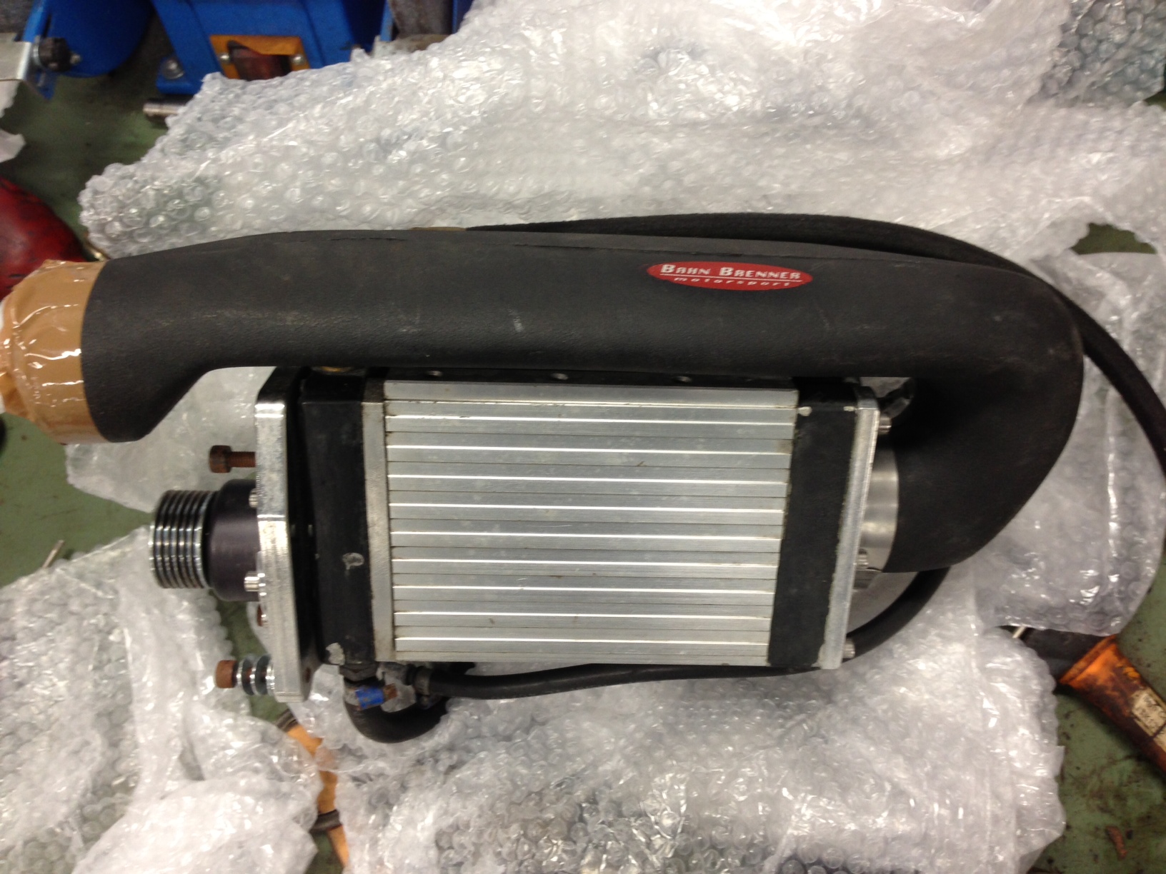

Detta har jag fått med posten idag och skal monteras förhoppningsvis på lördag!
Bifogad fil 1420
Fina prylar

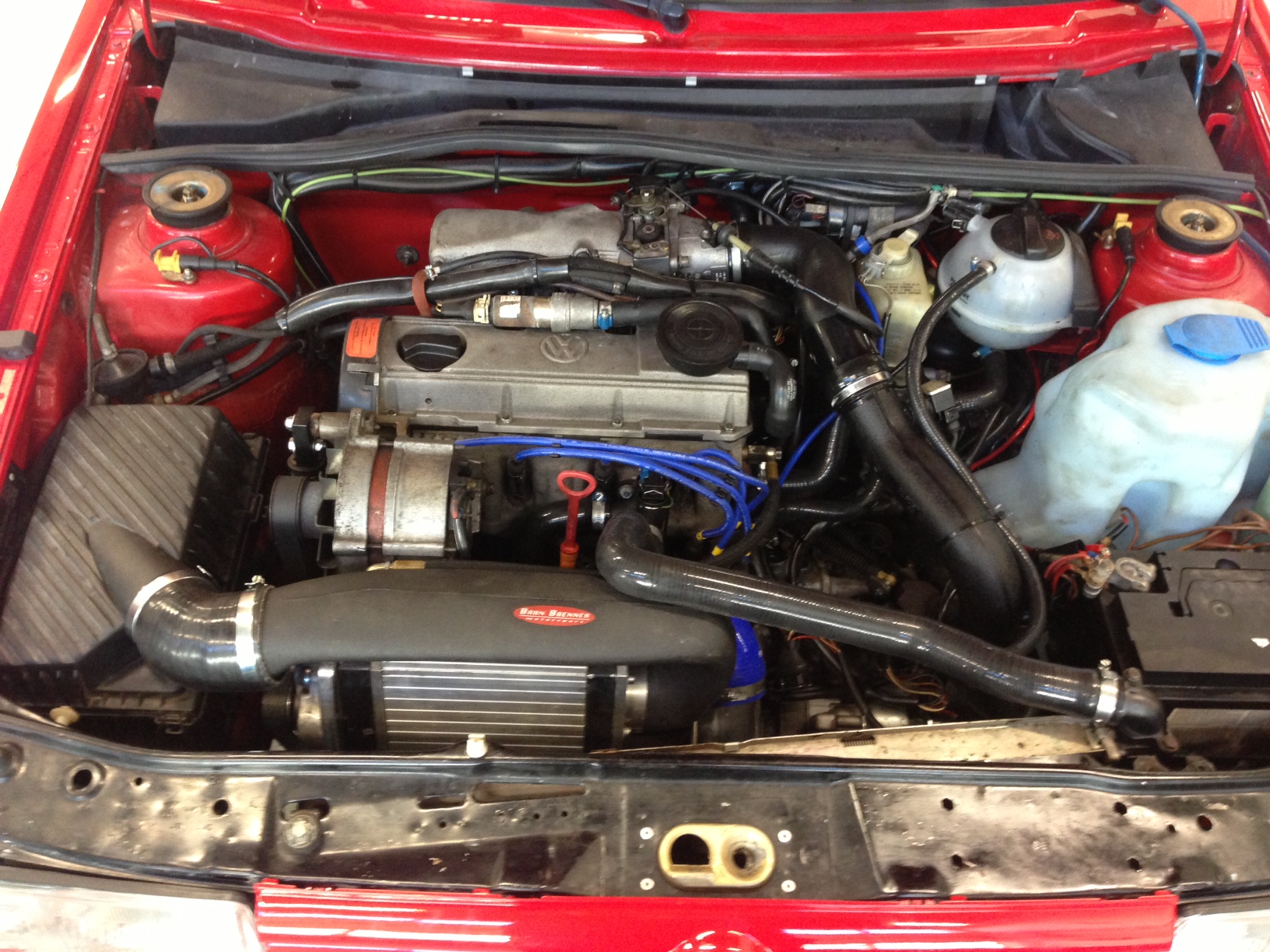

Nu är det nästan klart med monteringen utav kompressorn!!
Fan vad det lät vid första start,tänkte om det ska låta så här så tänker jag inte ha den monterad!!!:)
Men då hade jag inte luftburken monterad. Med luft burken monterad så lät det som sång för örönen!
Det blev verkligen skillnad vid provkörningen, laddtrycket kom omedelbart vid gas pådrag.
Finns kraft över hela varvtal registret.
Laddar 1,1-1,2bar som max.
Vet inte hur ska jag lösa bypass röret som ligger under gasspjället så nu efter man släpper gaspedalen så blir det dump ljud :))
Förmodligen kommer jag samman koppla den med kompressorns insugs rör!
Eller så monterar jag liten öppen luftfilter så att man kan behålla dump ljudet!!
Vad tycker ni?????

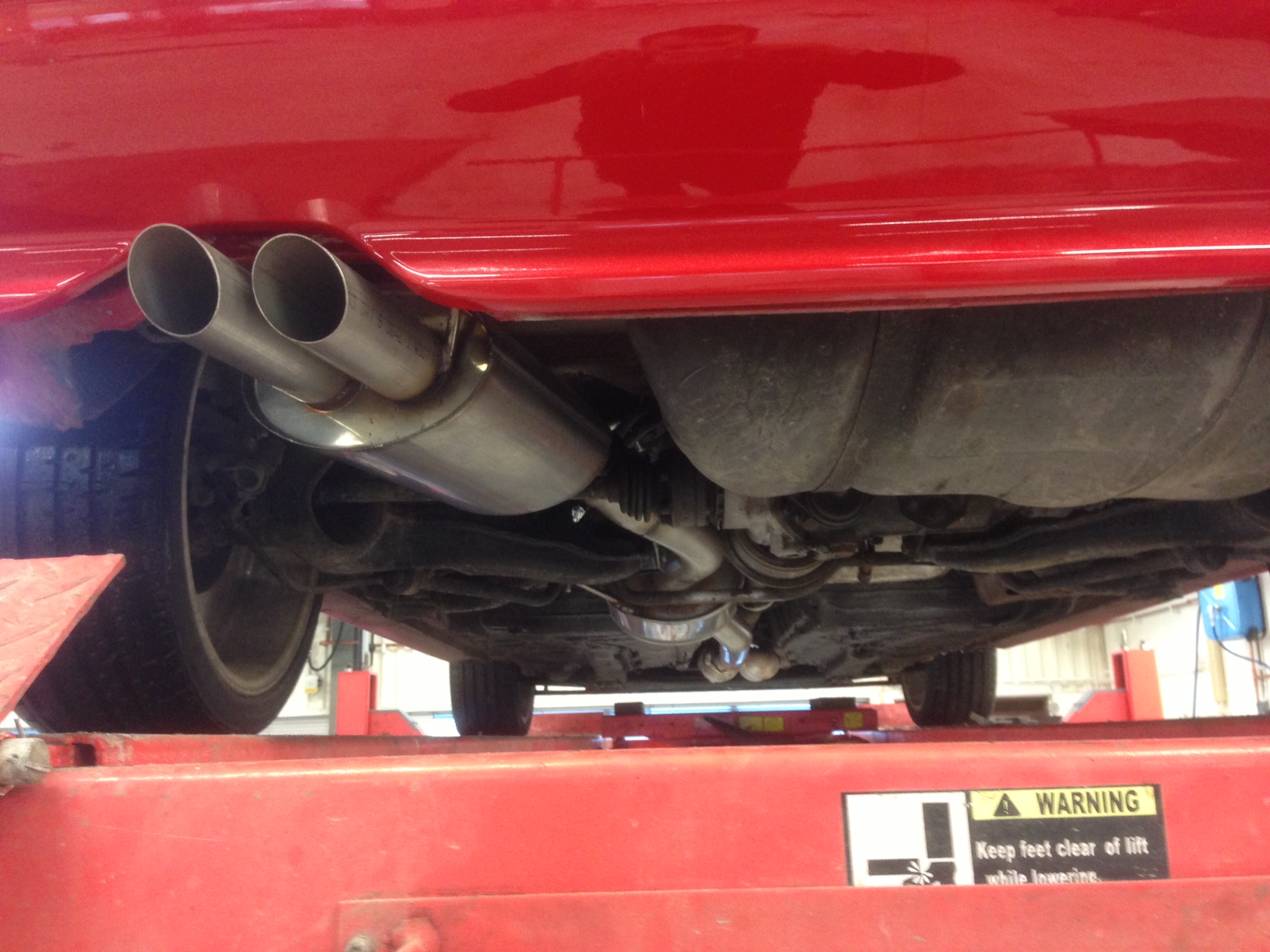

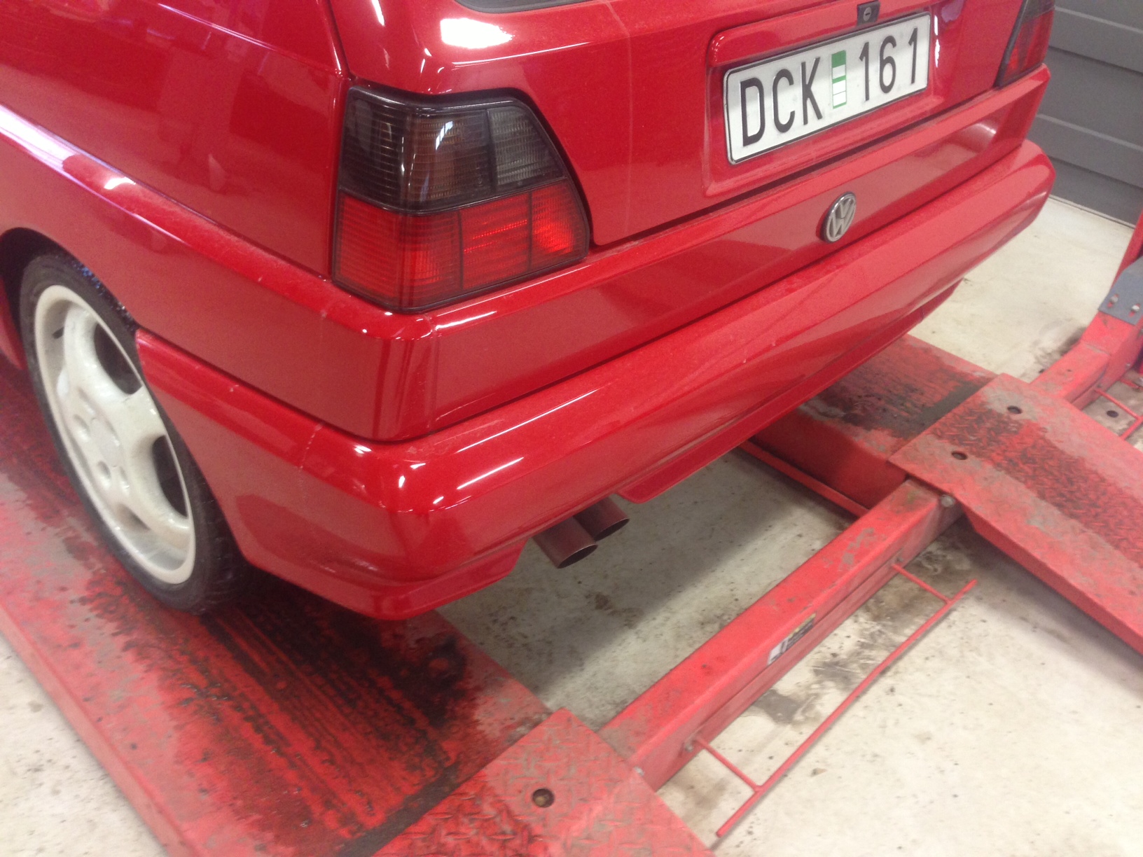

Bilen hämtades idag från Uppsala avgasteknik. Nu är avgassystemet klar, det blev 2,5" i rostfritt från kat och bakåt!
Är faktisk nöjd med deras bygge!Bad dem att vinkla slutrören som på original dämparen!
Pris mont och klart 5800ink moms
Bifogad fil 1510Bifogad fil 1511
Vackert!

Trevlig läsning. 5800:- för ett platsbyggt system är ju billigt=) !
Det finns två kattar på min bil med.
Man kan se det på första bilden.
Råkade skriva fel bara.

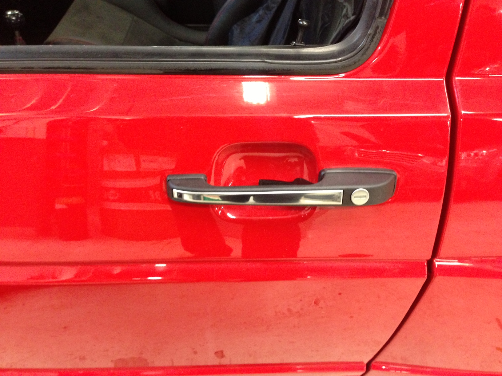

Nya handtag monterades idag samt ny motor för vindrutetorkarna!Bifogad fil 1545

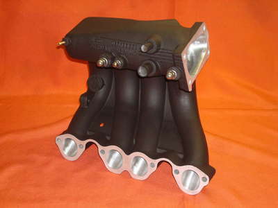

Impulsivt köp blev det nyss!!!
Beställde pulverlackad samt portat insug! Ska ge 3-4% effektökning enligt beskrivningen!
Men största anledningen till köpet är att den e pulverlackad i mattsvart pga ska pulver lacka ventilkåpan samt generatorn och vissa andra delar!!!!
Bifogad fil 1588
Har inte hunnit spela in ljudet pga håller på och bygger nytt rör i rostfritt från kompressorn fram till intercoolern som ska pulver lackas
Snyggt bra ide :)
Vart handlade du insuget ifrån?
Detta är likadan fast silver finns säkert svart om du mailar dem!!!

Var du tvungen att kapa returen och sätta på ett öppet vevhusfilter där?
Har pratat med bahn brenner innan jag monterade kompressorn
Ville först ansluta returen till insuget på kompressorn men enligt dem så borde
Jag inte göra det!
Så jag kapade röret och monterade filter.
Okey, blir ju typ dubbla vevhus ventilationer men de verkar ju lira nice! Kul som fan
