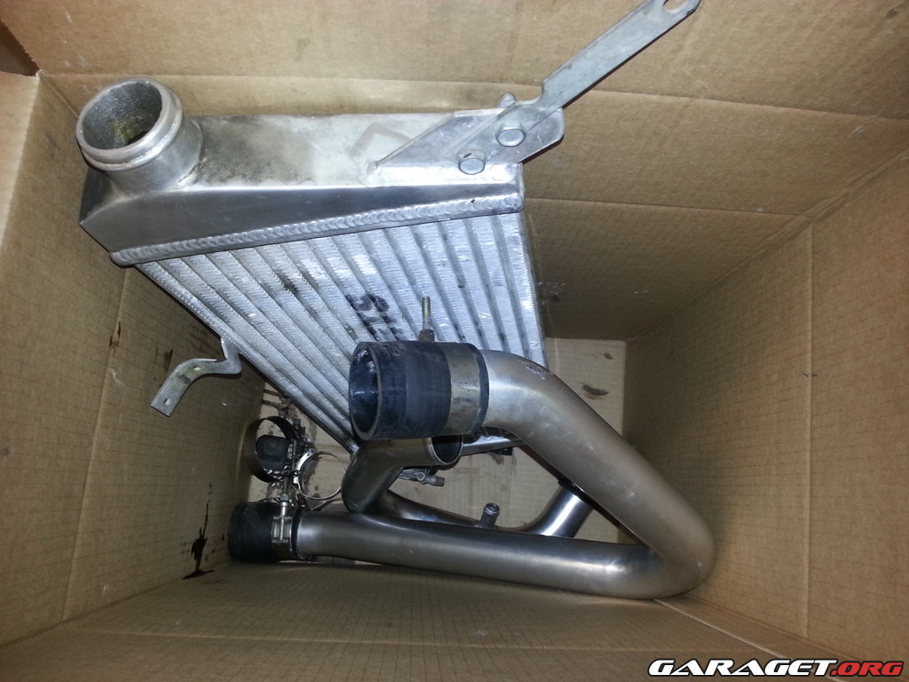

Nya IC:n till audin, ngt bättre än kina kittet jag fick tag i tidigare som inte alls passade speciellt bra på audin då de var gjort till en passat 3b. Rör och infästningar som inte stämde!
Så sålde de kittet och köpte mig en ny ic ifrån KL och lite slangar.
Nu återstår rörbyggandet + montering! :)

Fått mina slangar till IC:n idag, så började göra tryckrör idag.
Röret på förarsidan nästan klart sånär som på helsvetsning.
Röret mellan turbo och Ic är inte klart! Ska fortsätta med det imorrn...
Bifogad fil 2689

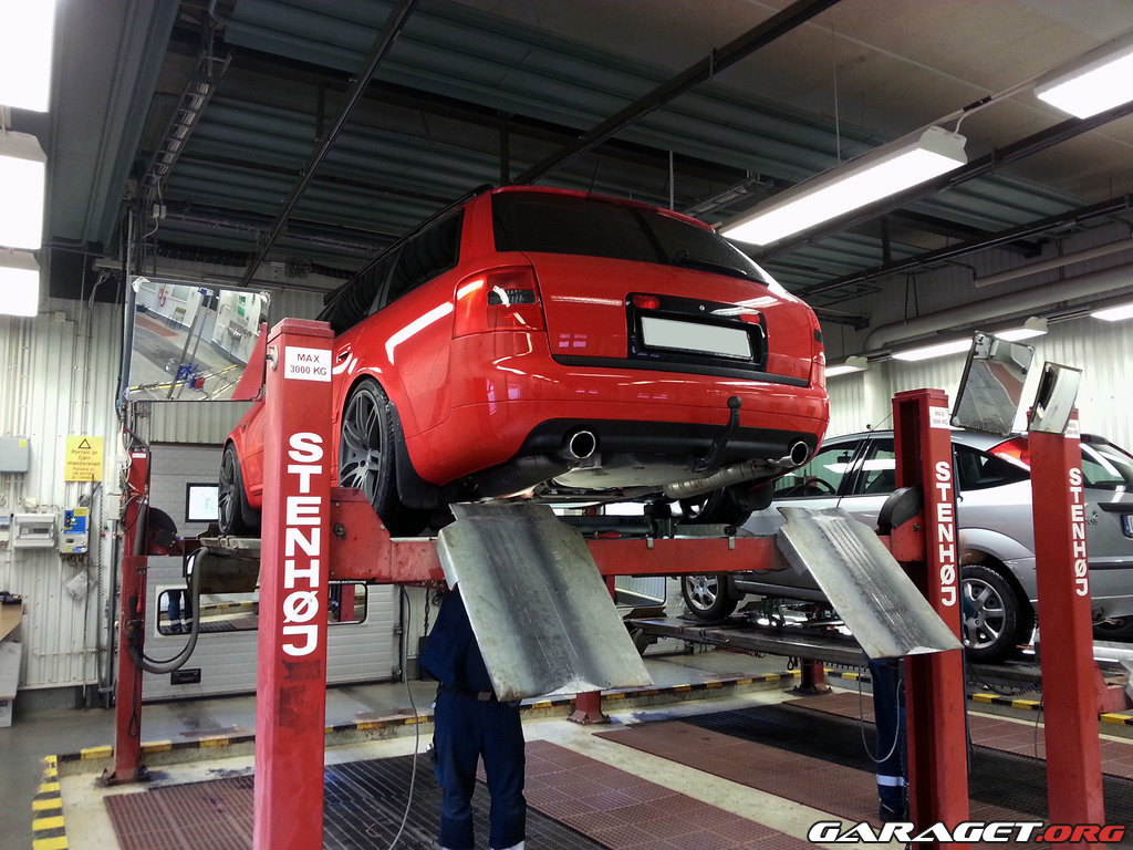

Passerade UA på besiktningen idag såklart!
*Med lite jobb före, bytte rutorna fram bara. Besiktningen gillar inte tonade rutor hela vägen fram ;)
