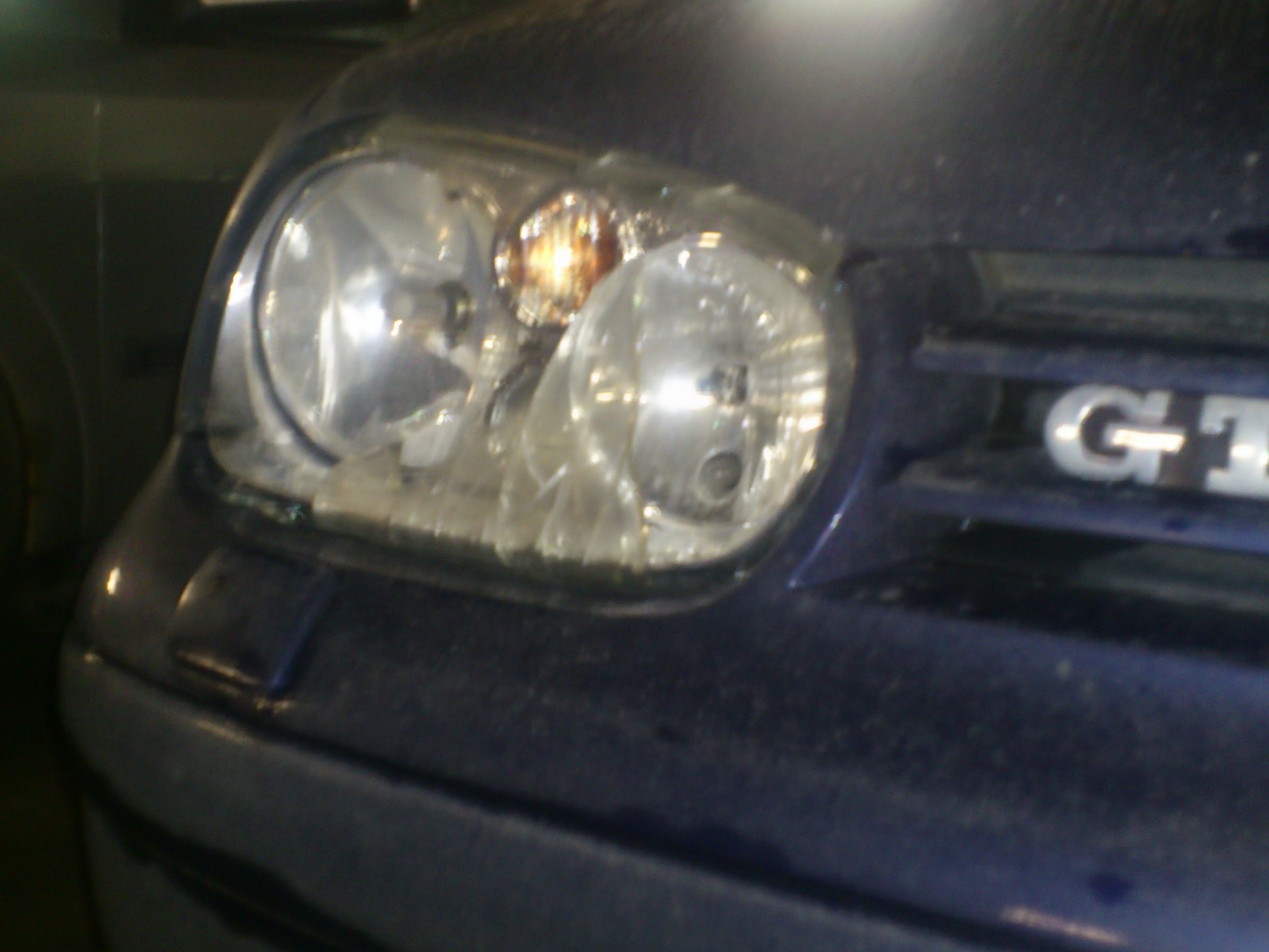

Blev ett STENSKOTT förra veckan....
Bifogad fil 722

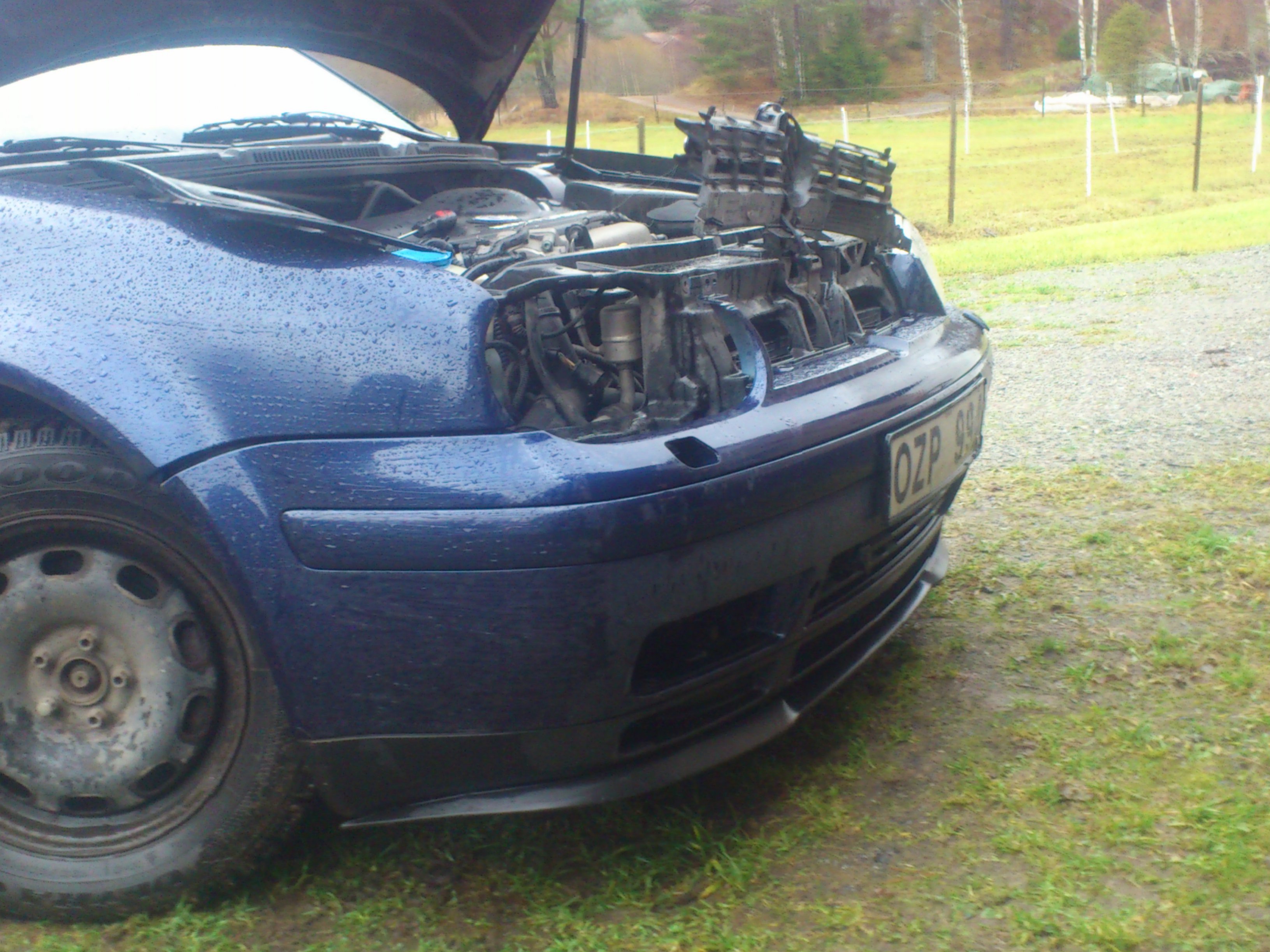

Bytte lykta idag.....
Bifogad fil 723
Har beställt kamremssats m.m. till service någon gång i vinter när det ges tid till det.
Bifogad fil 722
Bifogad fil 723

Kamrem, vattenpump, drivrem och termostat bytt efter mycket om och men. Gick till slut i alla fall.
Nästa vända blir det styrled och nån bussning.
