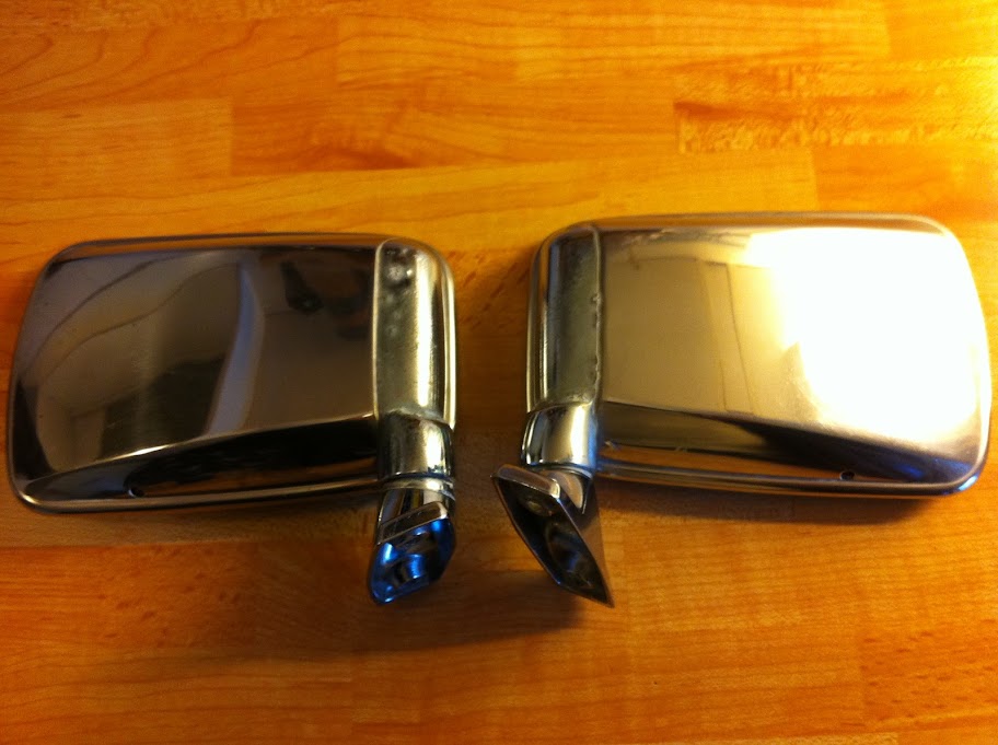

OEM Speglar från en 75:a.

Speglarna ska få sig en omgång autosol & fälgarna ska få sig en redig polering till vintern , men först ska det åkas med dom till slutet av säsongen.
Bilen börjar ta form. ;-)
Mmmmm..........beer......(drool...) öhhh fälgar menar jag =)
Härligt! Speglarna, var det tradera auktionen vi snackade om?
