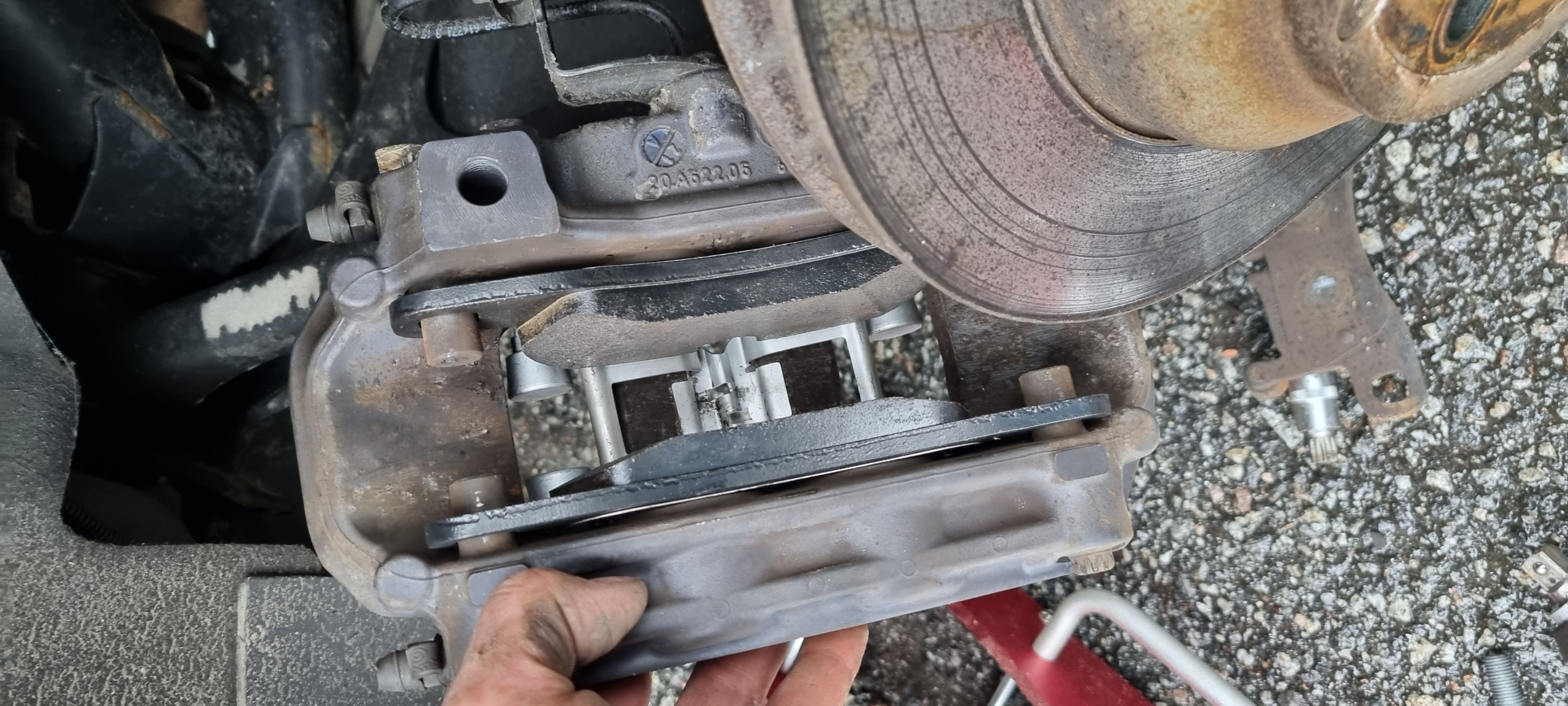

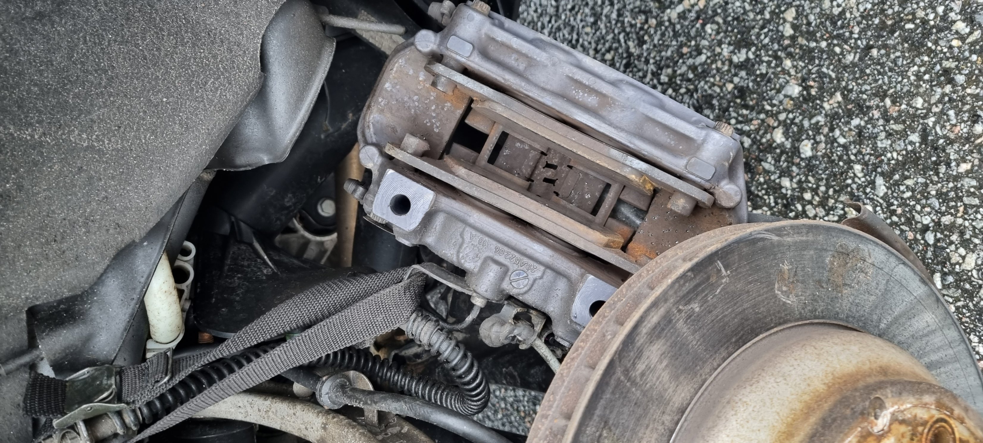

Hade lite tid just idag, när naturen bjöd på ett fint blomspruteregn. Nu är i alla fall beläggen bak bytta, även om det fanns lite mer kvar på de gamla än jag trodde. 15 minuter per sida. Finverkstaden skulle ha 6200 kr. Jag köpte Bremobelägg, nya sladdar för slitagevarnare och de där metallbyglarna för totalt 1000 kr på Intörnett. Tillkommer kostnad för en arbetsöl, a 17 kr.

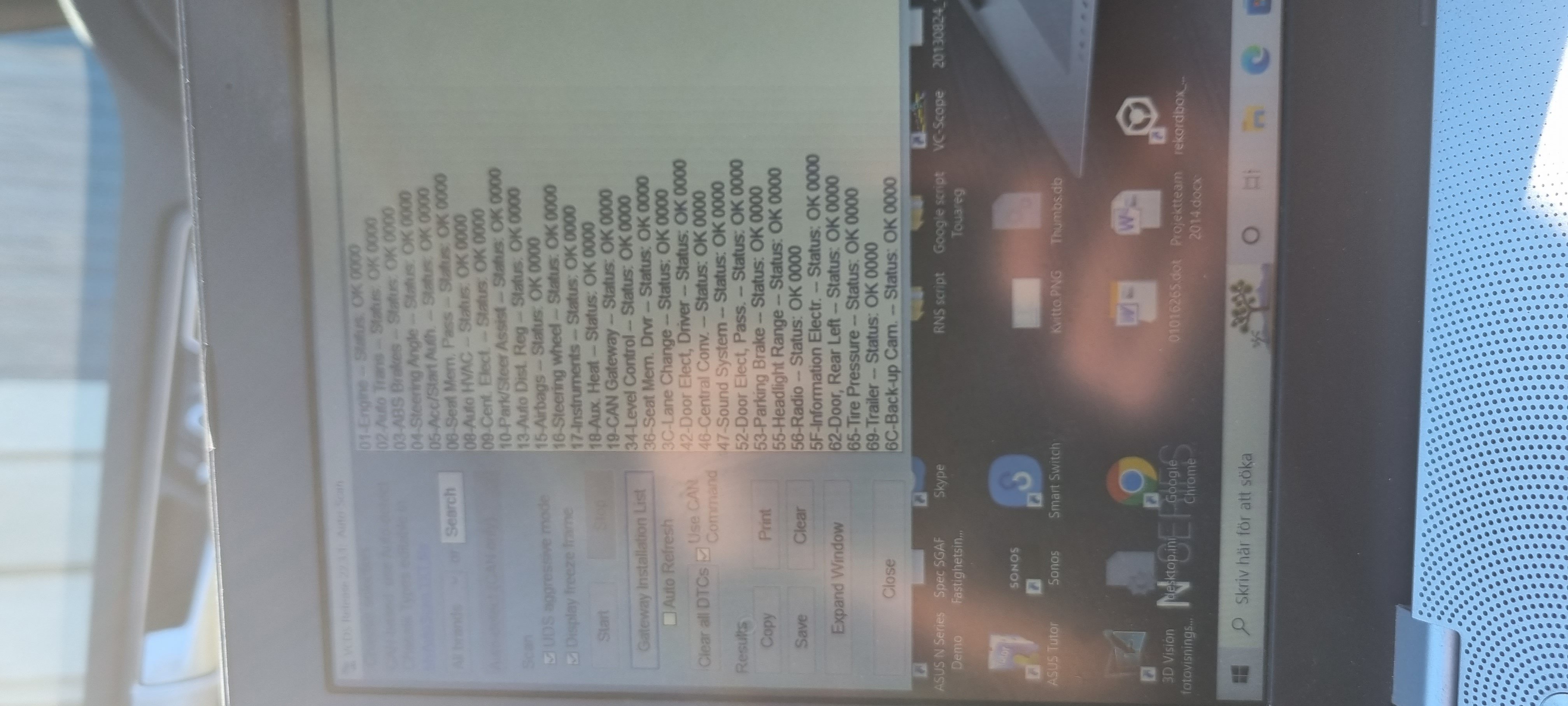

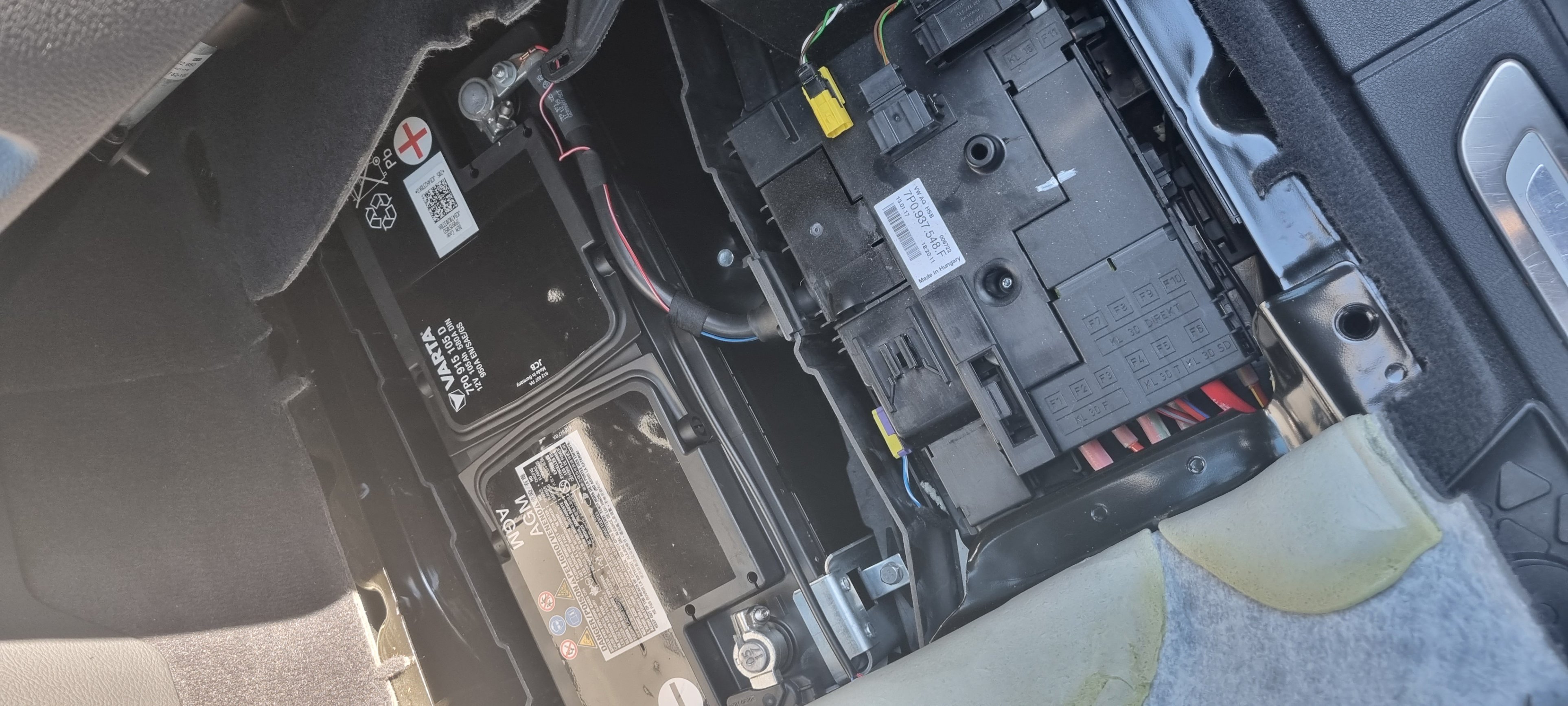

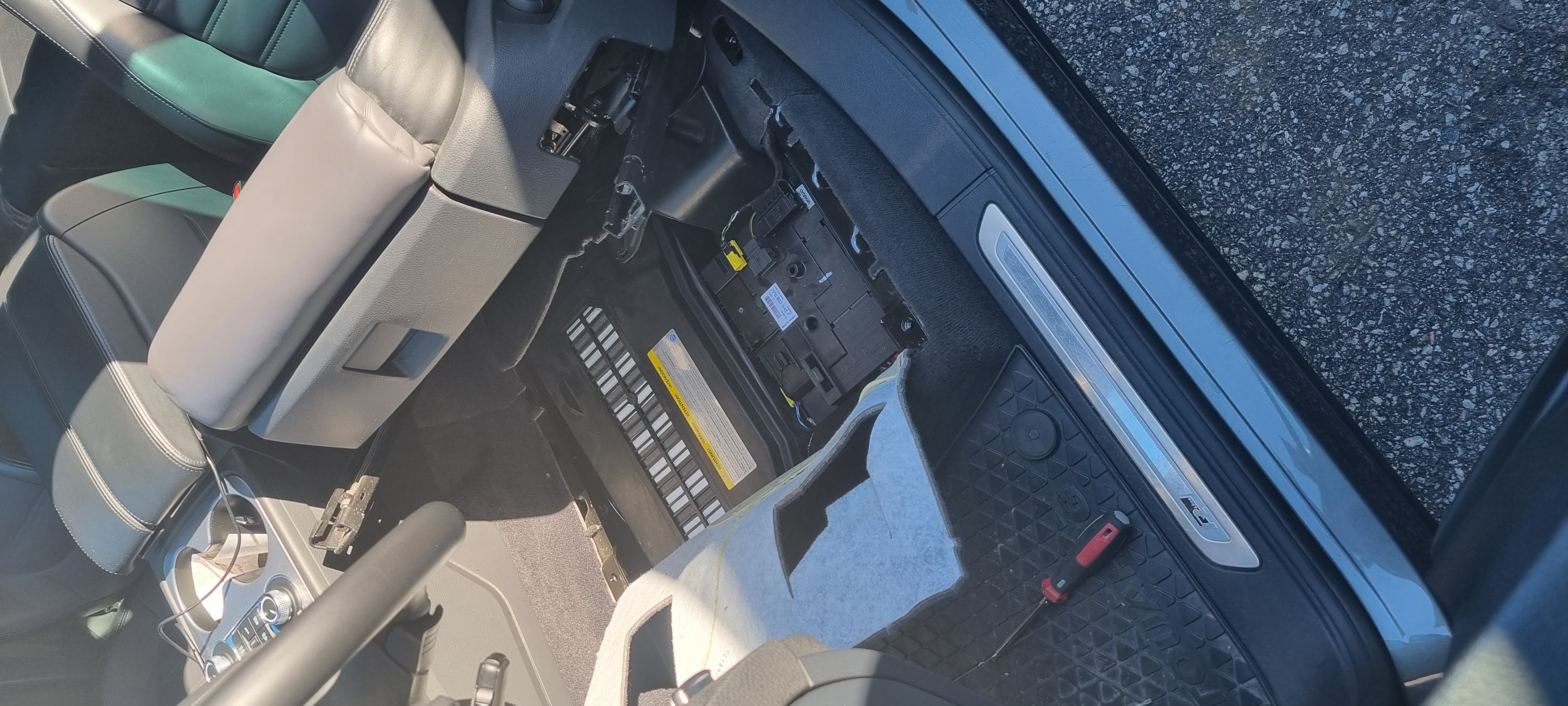

Äntligen är batteriet bytt. Tog cirka 45 minuter.
Lite irriterande, alla källor jag tittade på hänvisade till 95Ah batteriet, och 105 för V8an. Ingen info fanns om batteriboxarna var olika, så jag köpte 95 som även Varta visade i sin köpguide. Hade jag varit lite klokare skulle jag naturligtvis kollat med VCDS. Nåja, nu är det bytt och nytt, batteridata inprogrammerat och felkoder raderade.
Det moment som tog längst tid var att lossa clipsen till locket. Ruskigt trångt.

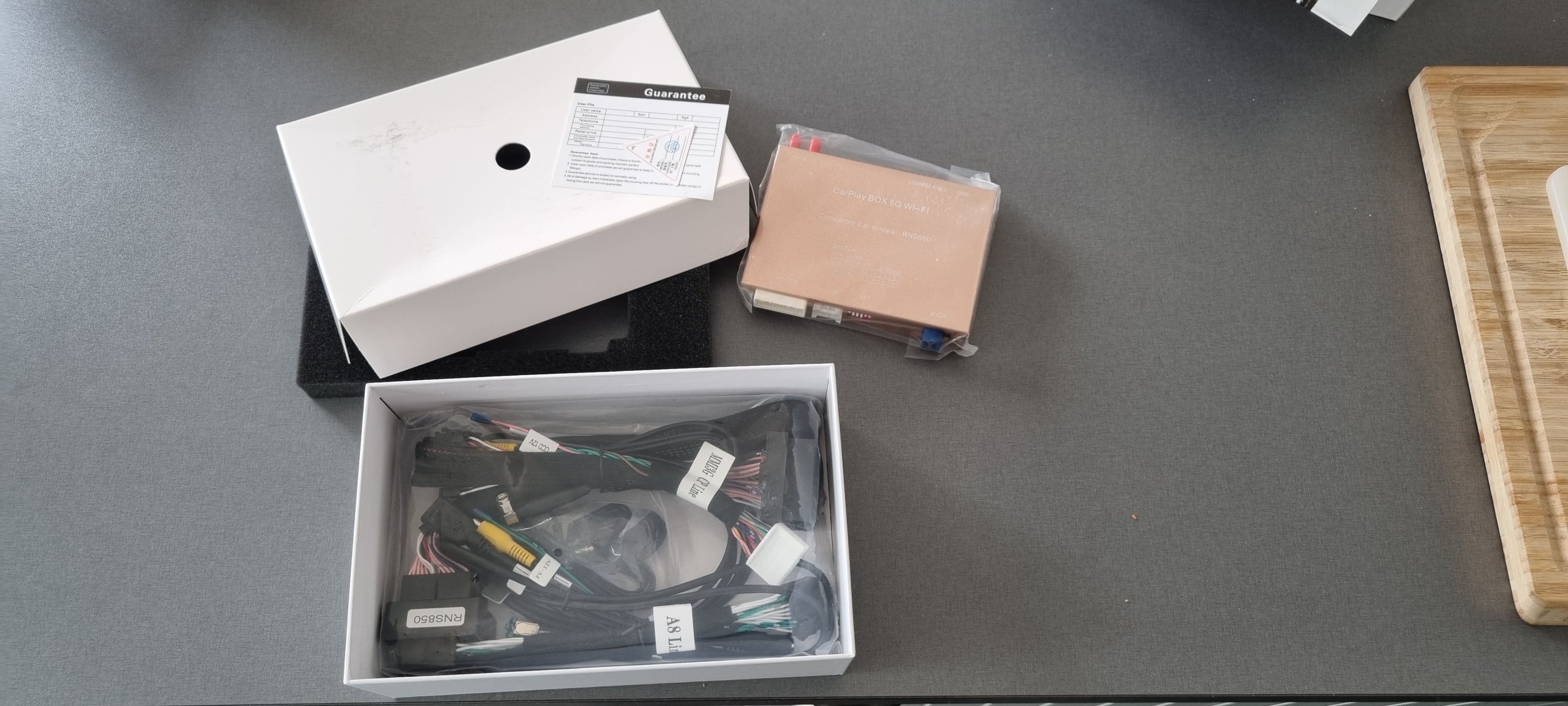

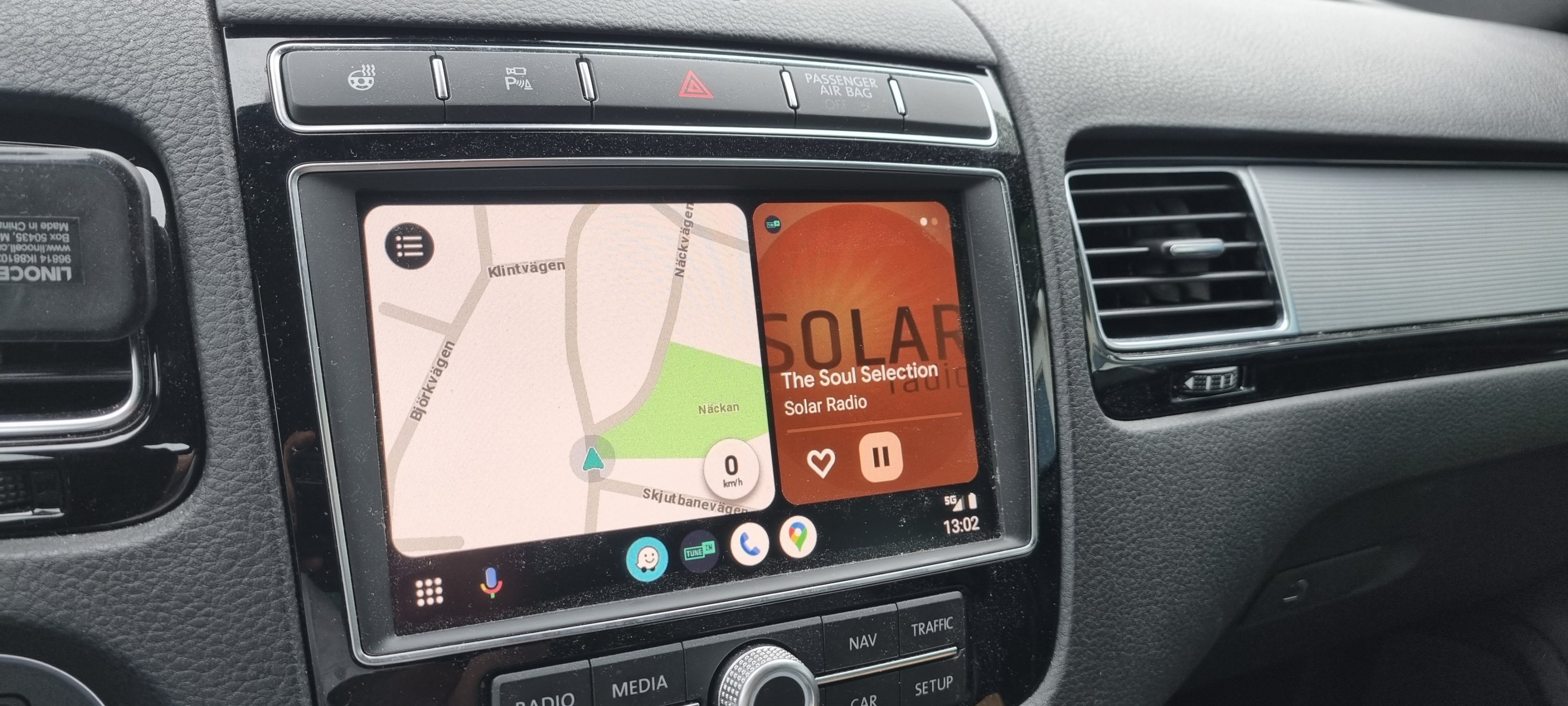

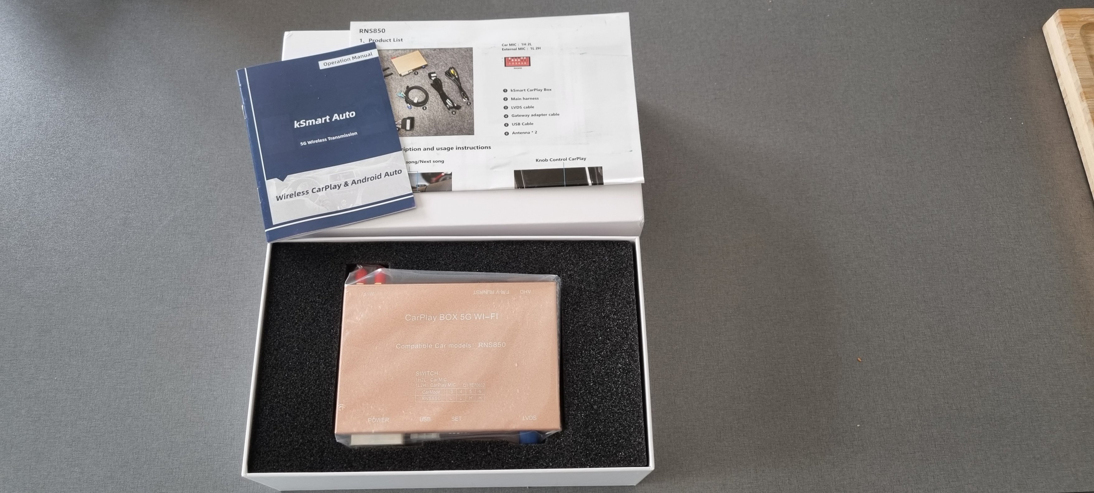

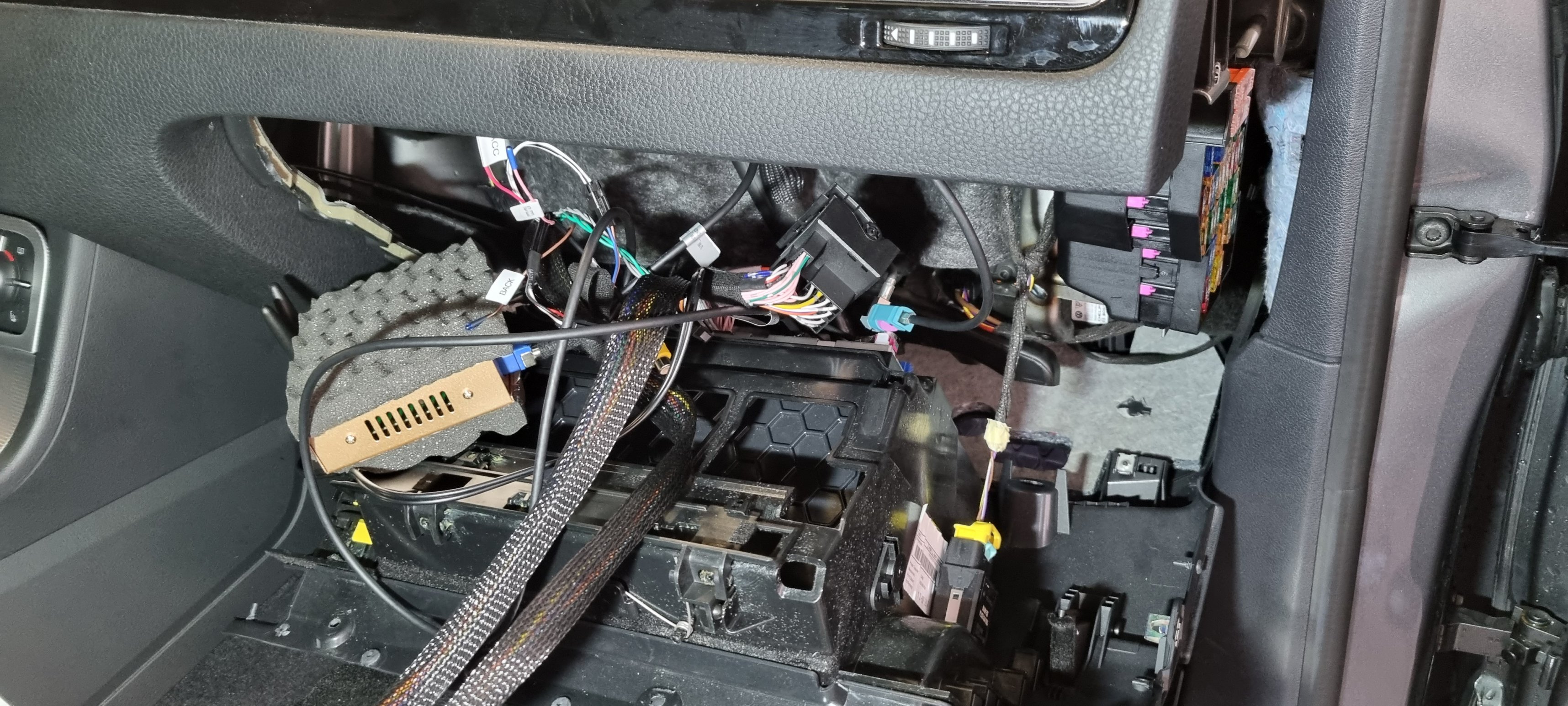

Då är projektet i mål. Vad det verkar den första helt integrerade och fungerande eftermarknadslösningen för den gamle RNS 850 utan att klippa skala och skarva kablar. Allt kablage är PnP, även original mikrofonen används. Så här långt väldigt nöjd, använder Android och även trådlöst funkar det helt utan lagg.

Ganska nöjd också med min box för AndroidAuto, för vad den kostar på AliExpress. Den hänger sig 1 gång av 150 starter kanske, och när det var -15 ute så autostartar den inte, men efter manuell start funkar den alltid. Att kunna köra Waze eller Google Maps är ändå 100% bättre än den inbyggda griffeltavlan till navigation som finns i RNS 850. Wireless AA funkar utmärkt med min gamla Samsung S21.

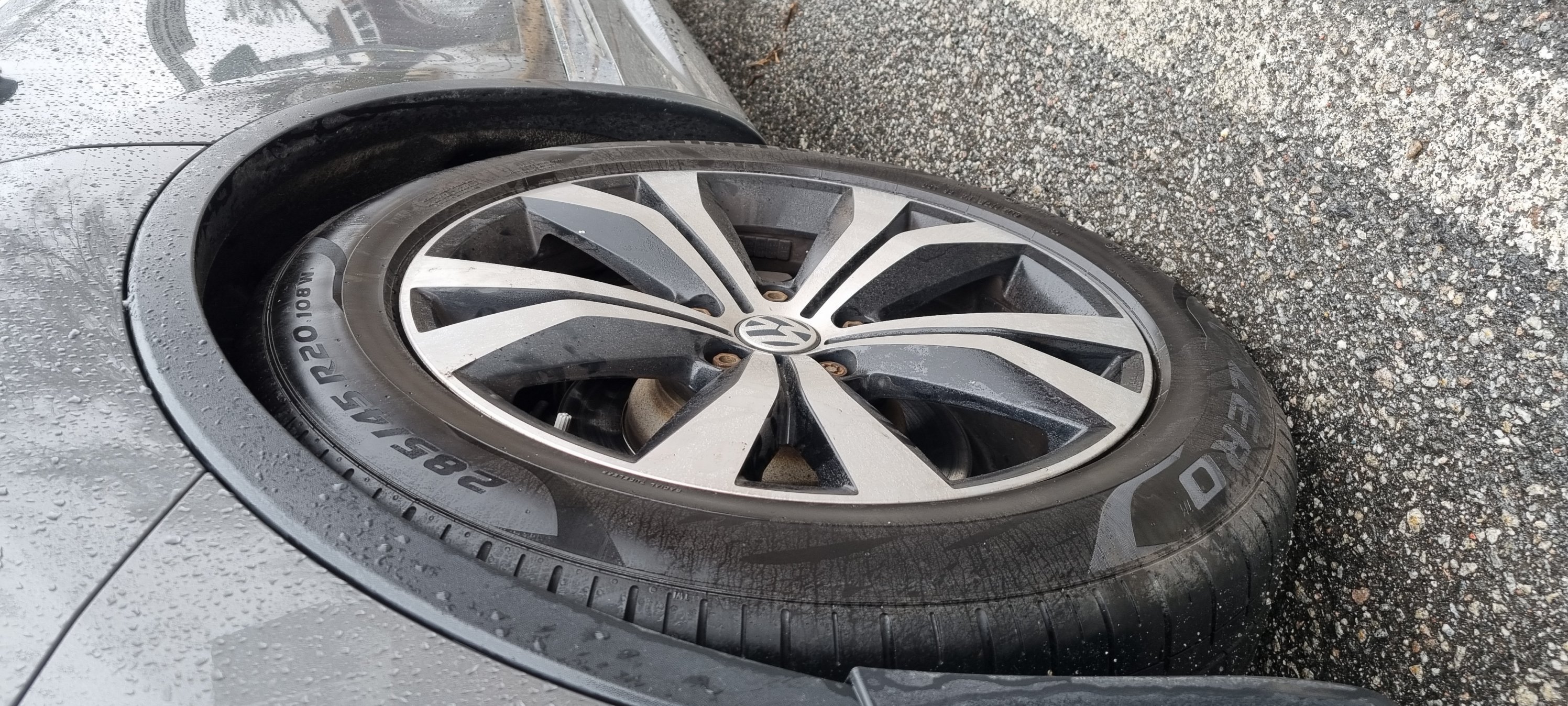

Gör vad jag måste för att slippa städa så det blev en liten stund med bilen. Blev väldigt sugen på att slippa dubbknattret så nu är sommarhjulen på. Fick tag på begagnade spacers så bak är utflyttat 20mm. Fram är 20 för mycket så det passade inte alls. Men jävlar vad fet den ser ut bakifrån nu. Missade ta bild på det såklart :p

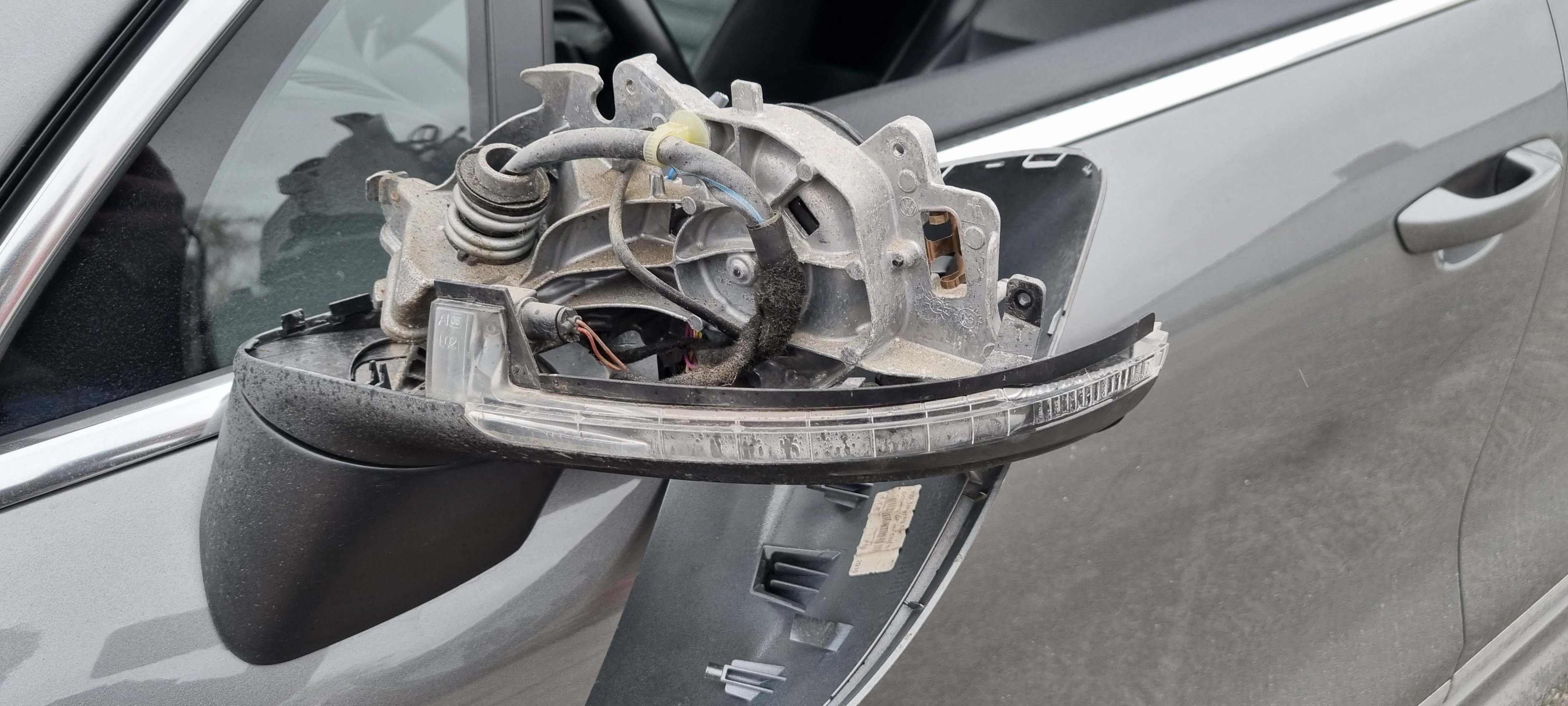

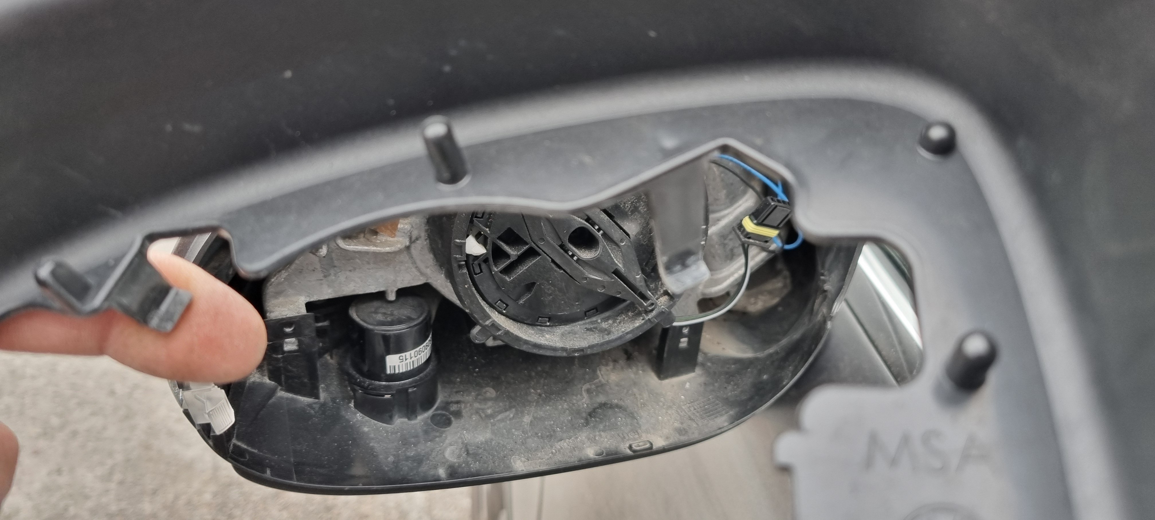

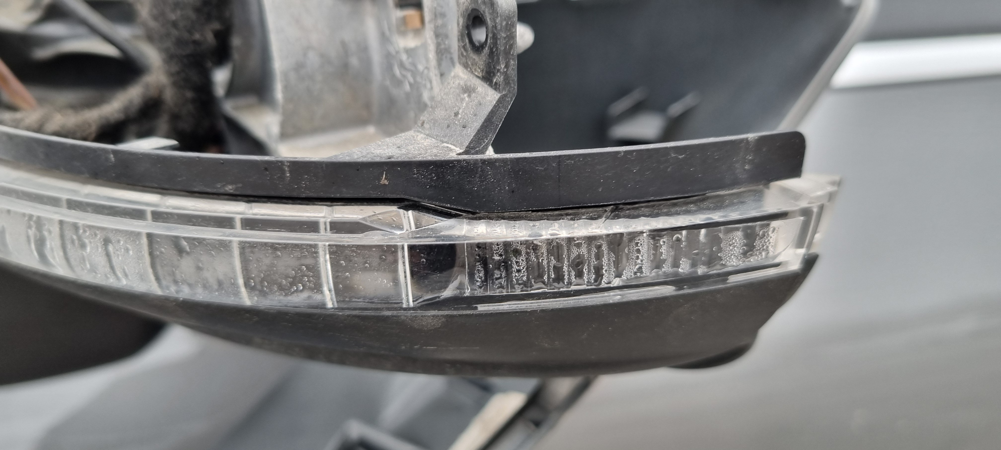

Snart dags för besiktning så jag åtgärdade trasig blinkers i ytterbackspegeln som dött den berömda plastdöden som VAG bilar är ökända för. Ny original led blinkers för 400kr från Ebay. Lite trixigt och lite med hjärtat i halsgropen att slita i plast när det är 4 grader ute. Med lite tålamod hittar man alla clips, skruvar och hullingar.
Passade också på att byta ut den gamla gula glödlampan för puddel lights till krispig led. På höger har jag bytt sedan tidigare då den blinkersen också dog för något år sedan.

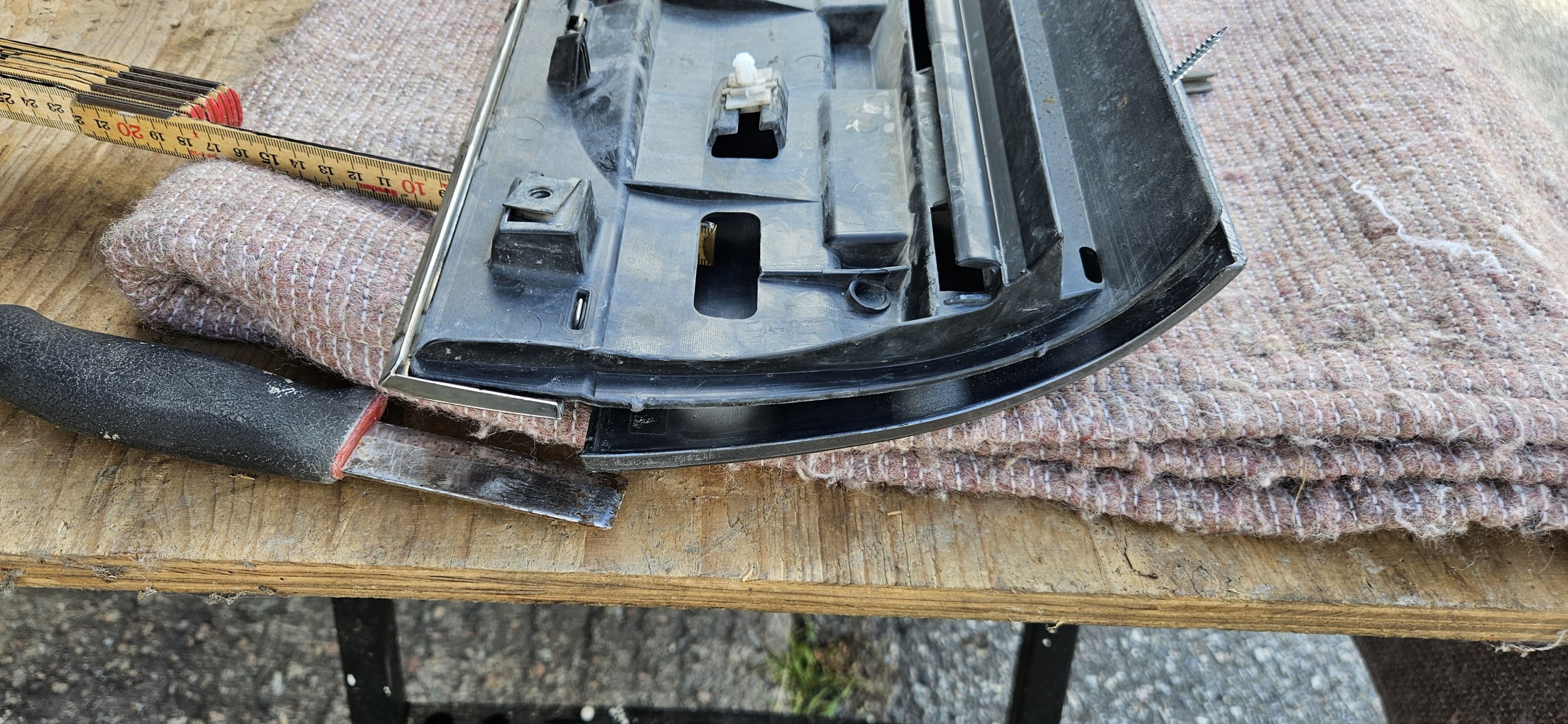

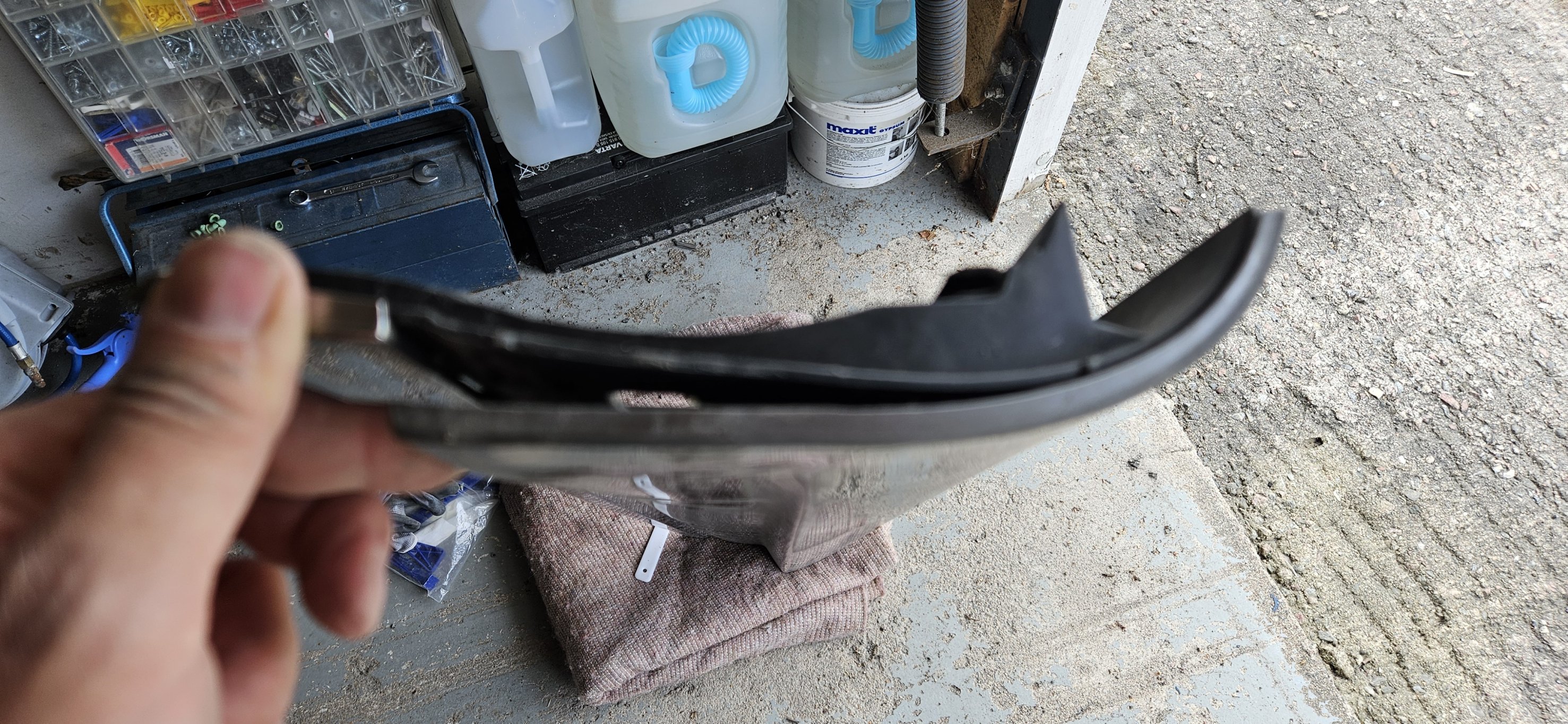

Ledig några veckor så dags att ta tag i gamla surdegar! En panel lossade för alldeles för länge sedan som sattes ihop med tejp. Utan tejp flexar panelen så passagerardörren inte går att öppna då den tar i panelen på framflygeln. Och en tejpad premiumbil ser ju inte så kul ut....
Letat en hel del för att förstå hur den sitter fast men med begränsad framgång. Googlade då på panelen som reservdel och kunde på så sätt lista ut hur den sitter fast. En skruv och resten clips. Så med stort mod och inga reservklips var det bara att bända, svära och ta i och hoppas på att inget spricker. Efter en stunds kamp kom jag ut som vinnare!

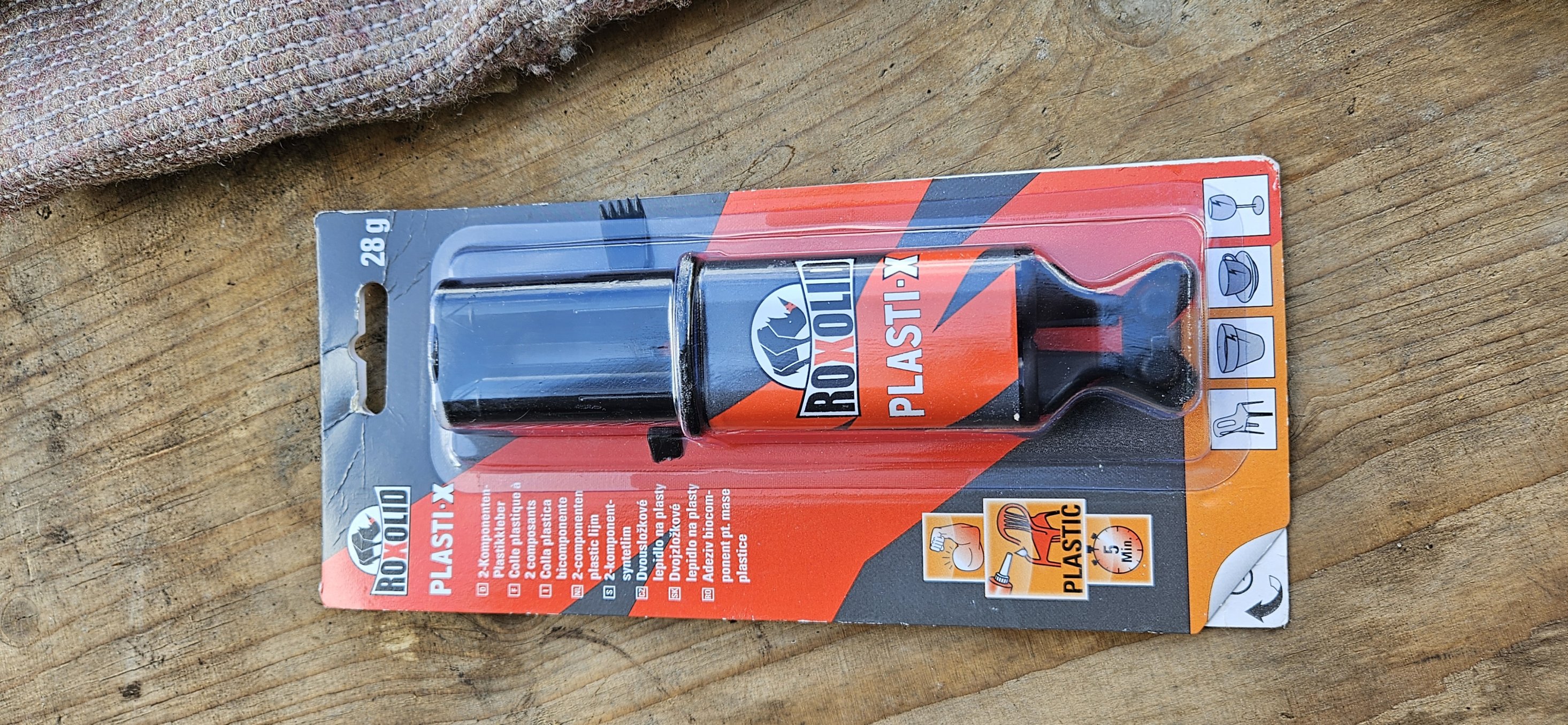

Två plastbitar hade separerat, jag gissar förbunden med någon slags dubbelhäftande tejp som gett upp. Så rengöring, avfettning, sandpappra och preparera för att limma med en 2- komponents epoxy jag köpt som skulle vara för plast mot plast. Absolut värdelös produkt. Fäste inte på plast överhuvudtaget på någon av delarna. Rekommenderas INTE.

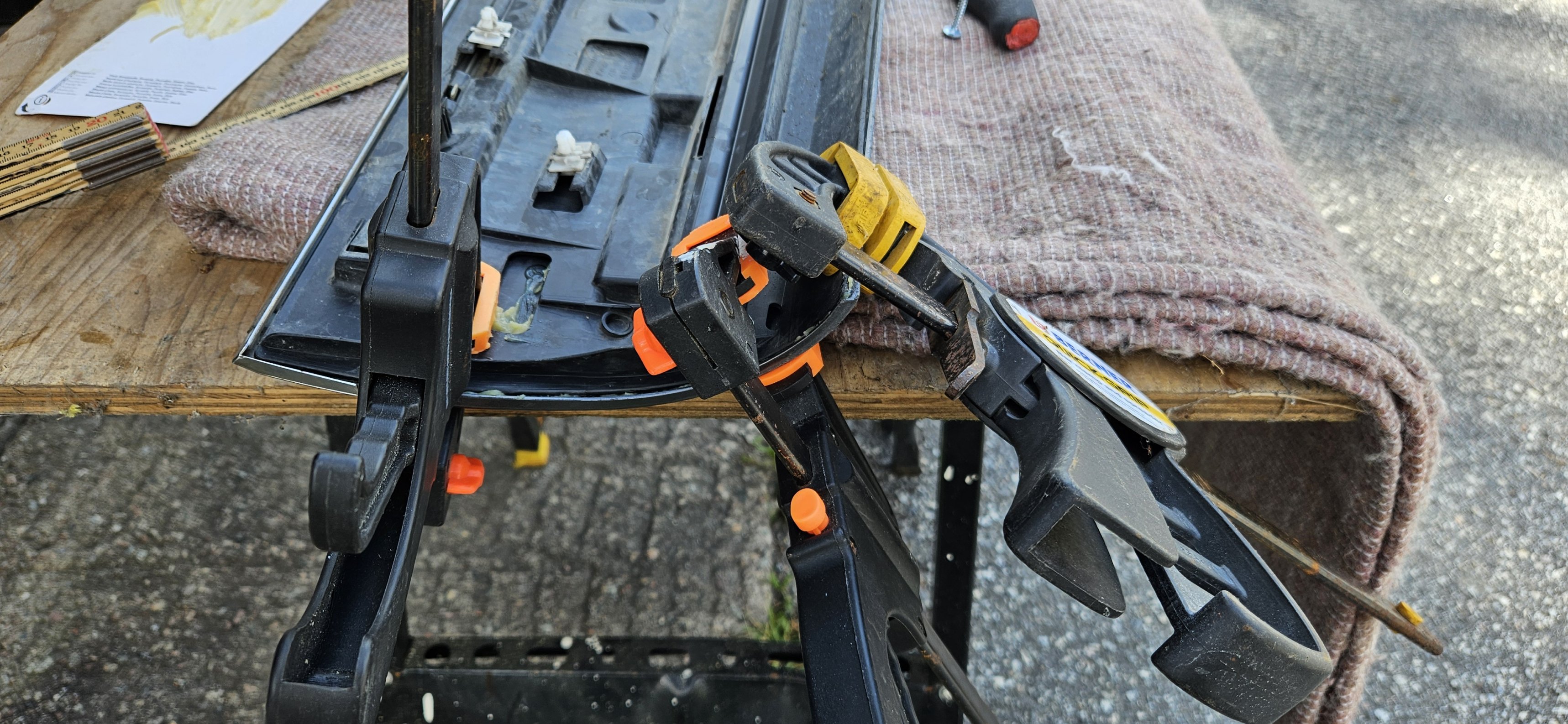

Rotade i garaget och hittade en oöppnad tub med PL 400 av den gamla blandningen som jag vet fäster och funkar på allt. Några tvingar, en god natts sömn så sitter allt ihop precis som det ska. Alla klips gick att rädda och panelen är återmonterad.

PL400 är bra till mycket. Det har jag också använt till diverese saker i många olika sammanhang...:)
Tec7 använder jag till väldigt många olika saker som behöver "limmas". Finns i flera olika nyanser.
Tec7 har jag använt ofta, grym produkt jämförbar med PL400. Funkar alltid. Men av någon anledning trodde jag att jag skulle ha nåt som funkar med plast mot plast, och 2-komponentsgrejer brukar ju funka. Det känns typ på lukten. Men inte den jag köpte
