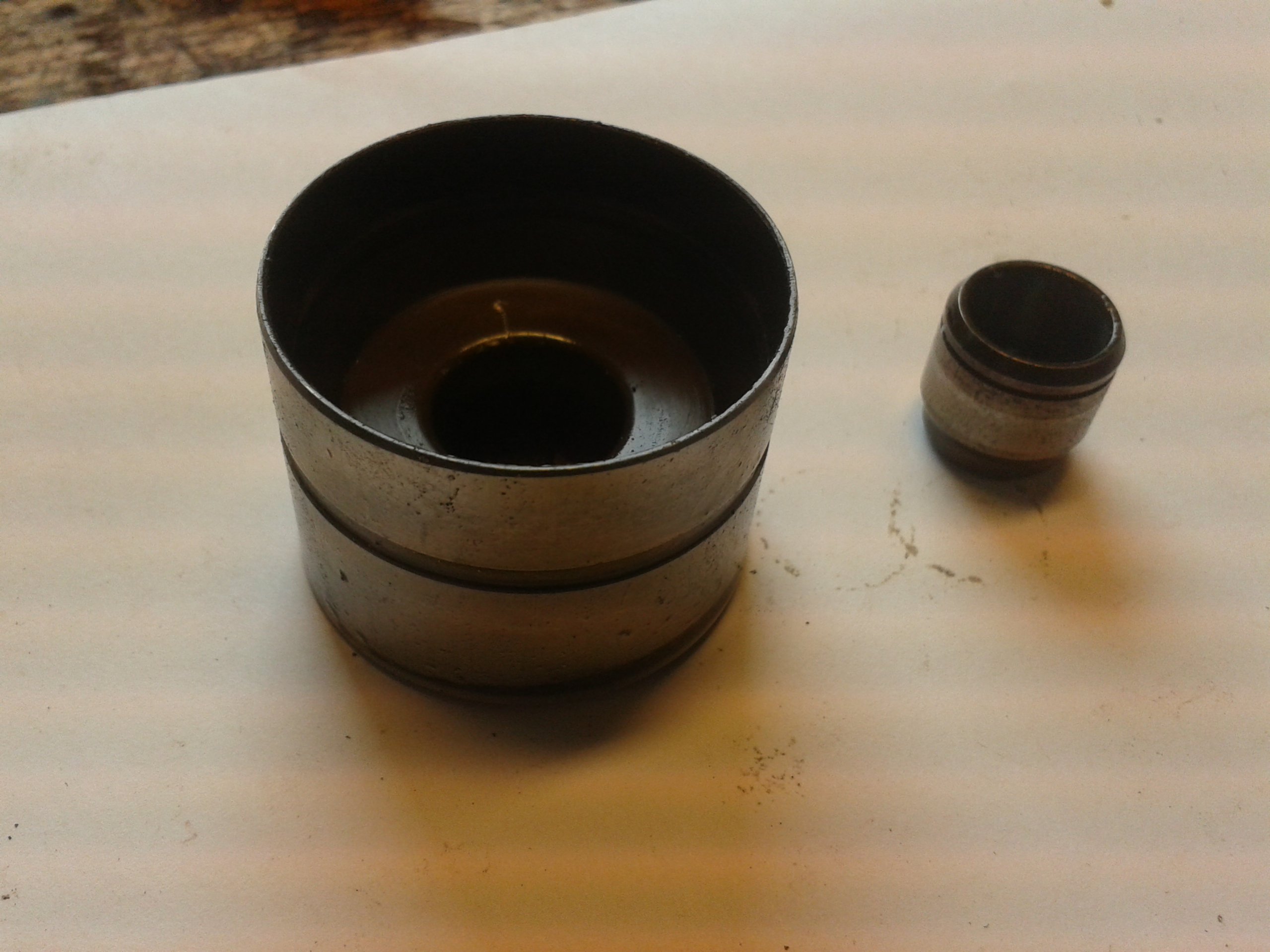

Nu är ventilerna inslipade och monterade med racefjädrar. Fjädrarna provtryckta o uppmätta vid inspänningslängd och max kamlyft. Nu är det tryckarna som skall justeras. Centrumtappen urdragen och hydrauldelen bortslängd. Tapparna är påsvetsade och inslipade till rätt längd. Nu blir det mekaniska istället för hydrauliska. Lite jobb med det är gratis.
Kammarna är 296 graders med 12,0 mm lyft från Ultra Motor

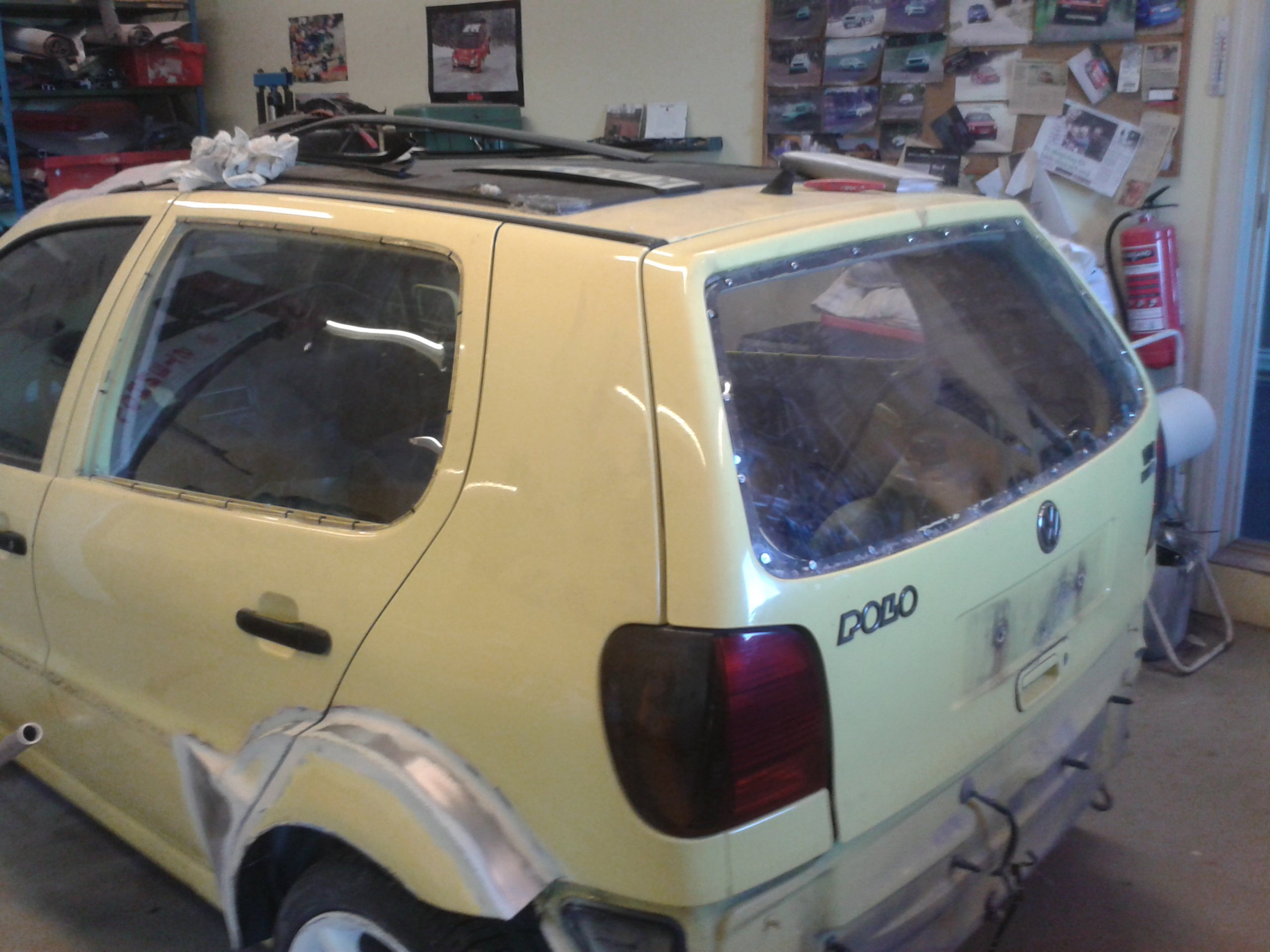

Går sakta framåt men plastrutor monterade i bakdörrar och baklucka
