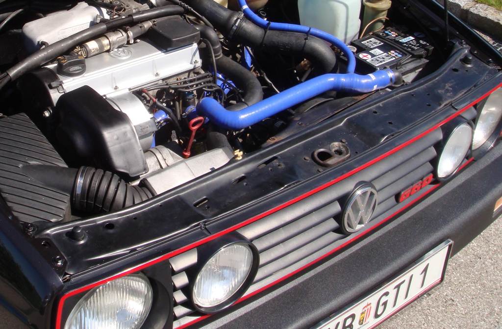

JRJ: ska det verkligen vara så mycket bök att få dit rallye/g60 ICn på en corrado?
jag har haft en hel skrälldus olika byggen här på mappning som haft denna monterad.. som jag förstått det har dom tagit hela paketet ifrån golfen, kylare, IC och fläktpaket+kåpor.. men jag är väldigt osäker på hur corradon ser ut i nosen där det skall monteras..
jag har iaf ett komplett sådant paket liggandes i garaget, ifrån en svensksåld -91 golf g60 om du vill ha en bild eller två på det..
(samt att det finns en/ett par G60/rallye ICs i gömmorna om du kommer fram till att det är nån modell som passar bättre.)

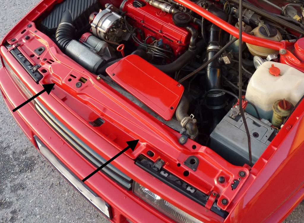

Vid kylarbalken mot batteriet så passar allt bra, där står både kylare och IC i hålen för tapparna.
Den vänstra tappen på kylaren måste jag flytta utanför balken in mot motorn för att få plats. Tappen för IC'n passar bra.
Men frontplåten är rätt olika för Corrado och Golf så framkanten på IC'n tar i den när man ska montera ihop allt.
Ska lägga upp en bild så blir det lite tydligare.

Problemet är att gavlarna på IC'n tar i frontplåten ungefär vid pilarna.
Plåten på Corradon är bockad nedåt jämfört med Golfens, så det finns inte lika mycket plats under.
