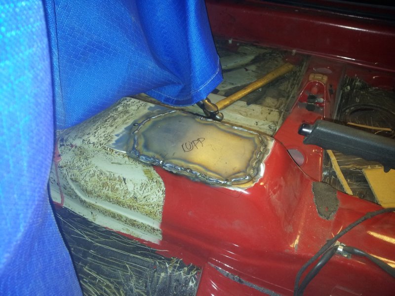

Jaha ... inte hänt mycket sen sist, haft lite ont om motivation och en floridaresa kom ivägen och jobbet ... men idag var jag ute och tittade till bilen och svetsade igen det ena rosthålet i golvet, bara ett kvar där, sen ska jag dit med ny tankupphängning och tillbaka med den så kan jag börja med motorrummet sen :)

Allt svetsat som jag kommer åt nu, förutom tankinfästningen i hjulhuset väntar på att få en ny sån, förhoppningsvis innan helgen.

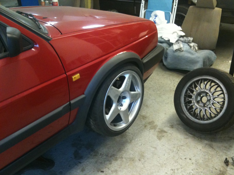

Lite testande av fälgarna jag tänkte ha när det ska gautköras ... :D
Bifogad fil 3695
De där satt ju som en fläskläpp!!
16" ? Bredd & ET?
Verkligen, var lite orolig över att dom inte skulle vara lite för stora.
17x7 och ET har jag glömt bort :confused:
Dom har legat i garaget i 2 år, dom följde med 3'an när jag köpte den :)

Lillen: Dom var till salu på rejsa ett tag innan jag ångrade mig :)
Jasså , de ha jag nog missat.
Iofs sökte jag väl mest 8x16 eller 9x16.
Men 17" är ju snygga de med.
Ja jag var faktiskt lite osäker på om inte 17" skulle bli för stort på den... vi får se när den är på backen ordentligt :D

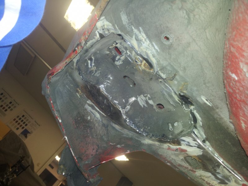

Sen hittade jag såklart massa ny rost, avgasupphägningen bak, hela nedre delen av balken har jag kapat ur och börjat slipa, förhoppningsvis färdigslipat och svetsat imorgon.
