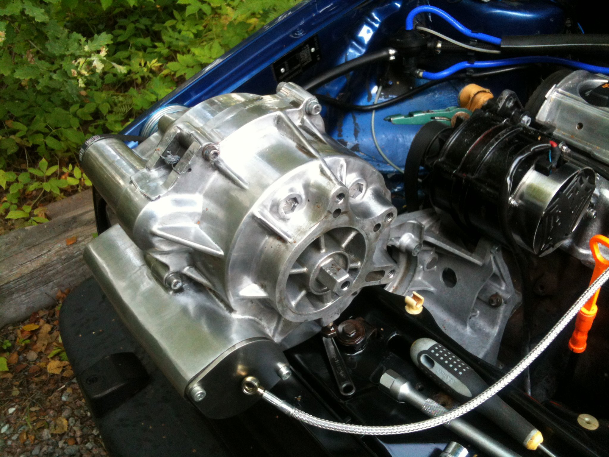

En annan grej som oroar mer än litegrand är att ut från den öppna returen från gasspjället kommer kopiös mängd oljedimma. Måste ju komma från kompressorn som sägs vara nyrenoverad. Kan bero på en av tre saker, den är jätteoljig efter renovering och massa meck. Oljematningen från fel ställe? För högt tryck? eller igensatt / felkopplad retur kanske. Förutom det mest troliga, den har någon packbox som inte mår så bra.....
Så, vilken oljetrycksgivare skall matningen av oljan till kompressorn vara inkopplad på? Resten får jag kolla när jag fått returröret, som det är nu blir hela motorummet blankt och fint av oljan...

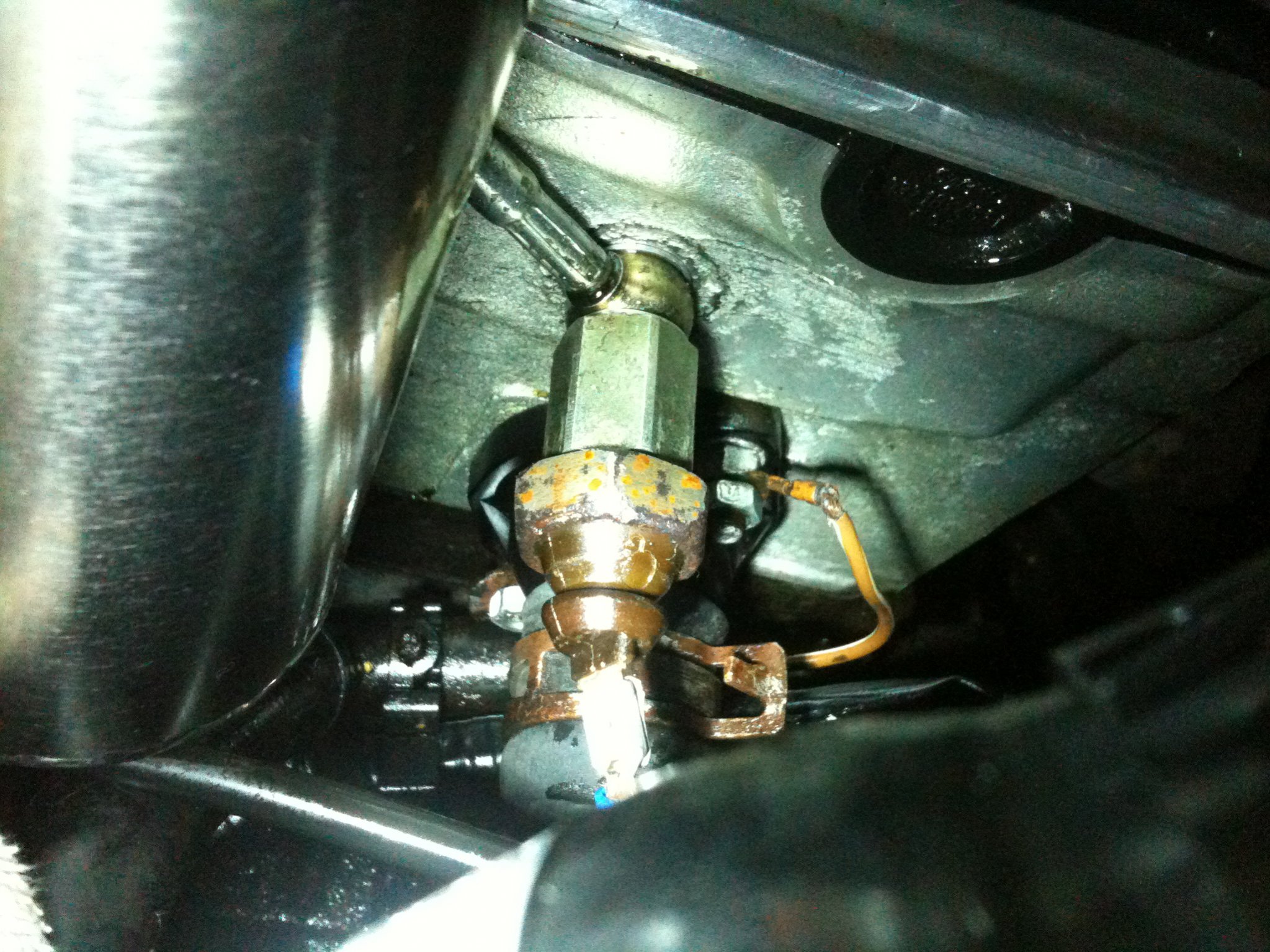

Här är en bild på oljeanslutningen:
Bifogad fil 247
Blåst packboxarna??
Fredrik
osäker på om det är nån reducering i den där 6-kantiga mojängen, men med tanke på att den sitter där, och uppbyggnaden, så hade då iaf JAG skruvat lös den å tittat.. i det läget kan det mycket väl vara så att du blåst packboxarna.. g-ladern vill ha väldigt lågt tryck vill jag minnas.. FÖR lågt för att det skulle gå att köra en glidlagrad turbo tillförlitligt med samma tryckledning(istället för g-lader).

Oljeledningen är original (märkt vw audi) och har ett pyytelitet hål i ändarna, det måste vara den som begränsar flödet/trycket.

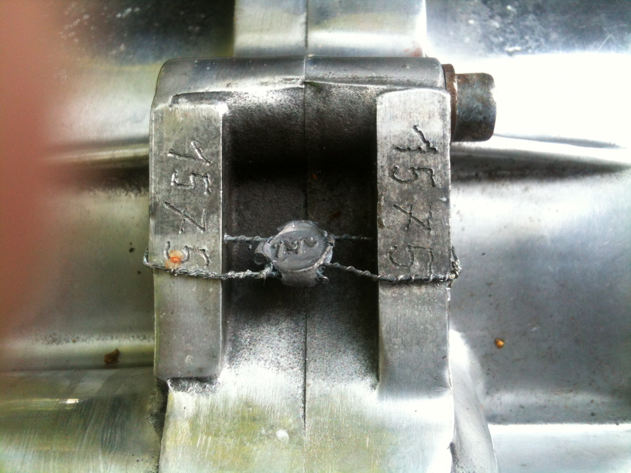

Bifogad fil 249
TEC heter firman enligt sigillet.

Ja det stämmer att det är slangen som begränsar flödet till G-ladern, eller rättare sagt slangens utformning gör så G-ladern får rätt olje flöde.
Sen om det blir högre eller lägre tryck pga slangens utformning eller om det är något med Y kopplingen som egentligen ska sitta där, det vet jag inte.

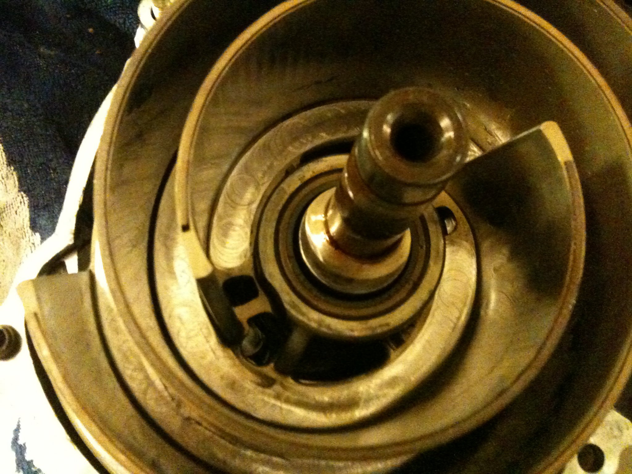

Plockade isär min fina blanka G lader. Tror aldrig jag varit så försiktig någon gång med något bilrelaterat. Allt så fint ut, inget trasig geggit eller något sådan, lagerna verkar fina och jag har mätt upp alla radialtätningar som håller sig långt inom marginalen för byte, som smalast är dom 3,5 mm och när dom är nya är dom 3,8. Byte skall ske vid 1,5 mm förslitning alltså innan dom slits ner till 2,3 mm.
Så vad var fel då? jo inuti huvud axeln i oljekanalen hittade jag en massa små och lite längre bitar av en fjäder, det ser ut som en av fjädrarna som sitter i en packbox, men ingen fjäder saknas i någon packbox vad jag kan hitta, dessutom så måste det vara den första packboxen där oljan kommer in då eftersom delarna fanns "nedströms" denna. Denna fjäder blockerade oljeflödet genom axeln och detta gjorde antagligen att all olja tryckes ut vid första packboxen och in i g-ladern. Hade man haft lite mer otur kunde denna lilla fjäder totalhavererat hela kompressorn, hade en bit hamnat i ett lager eller om man kört vidare utan smörjning av de efterföljande lagerna hade hela skiten skurit ihop...
Nu måste jag bara hitta lite nya tätningar och sedan monterar jag ihop den igen! Ja jag skall kolla alla lager en extra gång men det verkar inte som om det hamnat något i dom och dom verkar friska.

En lite dålig bild på insidan av en G-lader
Bifogad fil 280
Kul att det inte var något allvarligare, där sparade du en del jobb. =)
