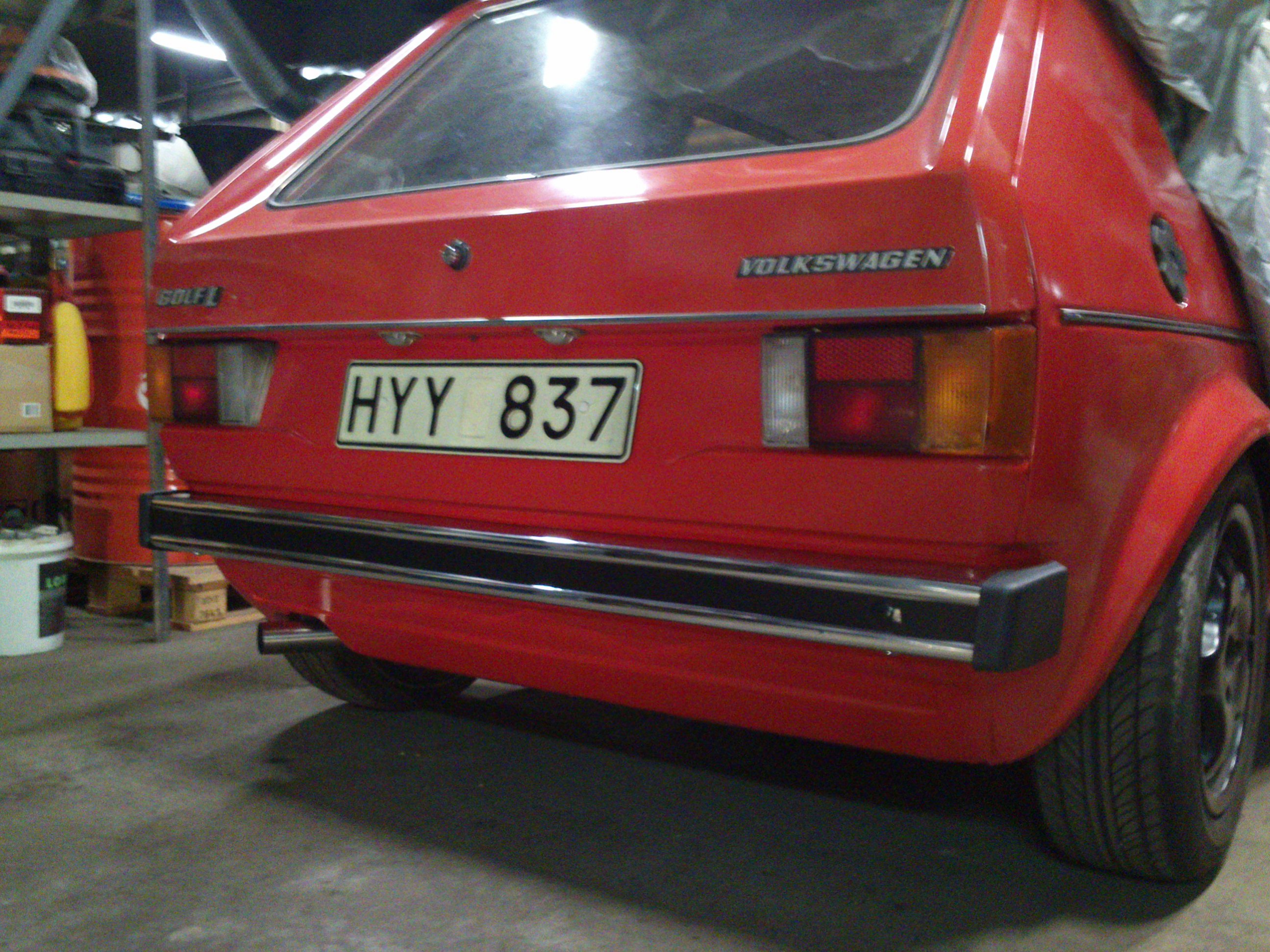

Bakre kofångare monterad

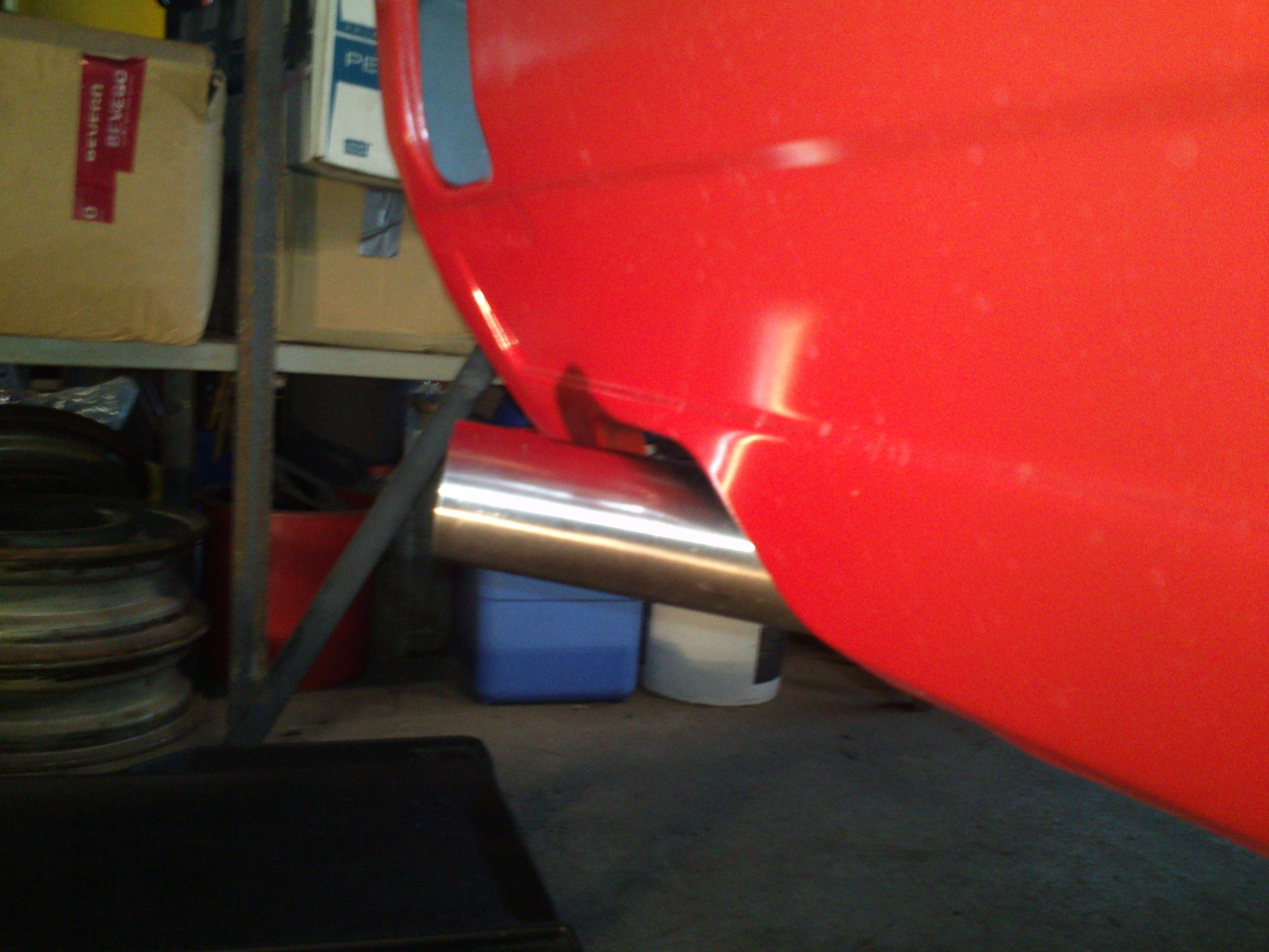

Monterat ett rf rör ala Gti avgas
Bifogad fil 1527

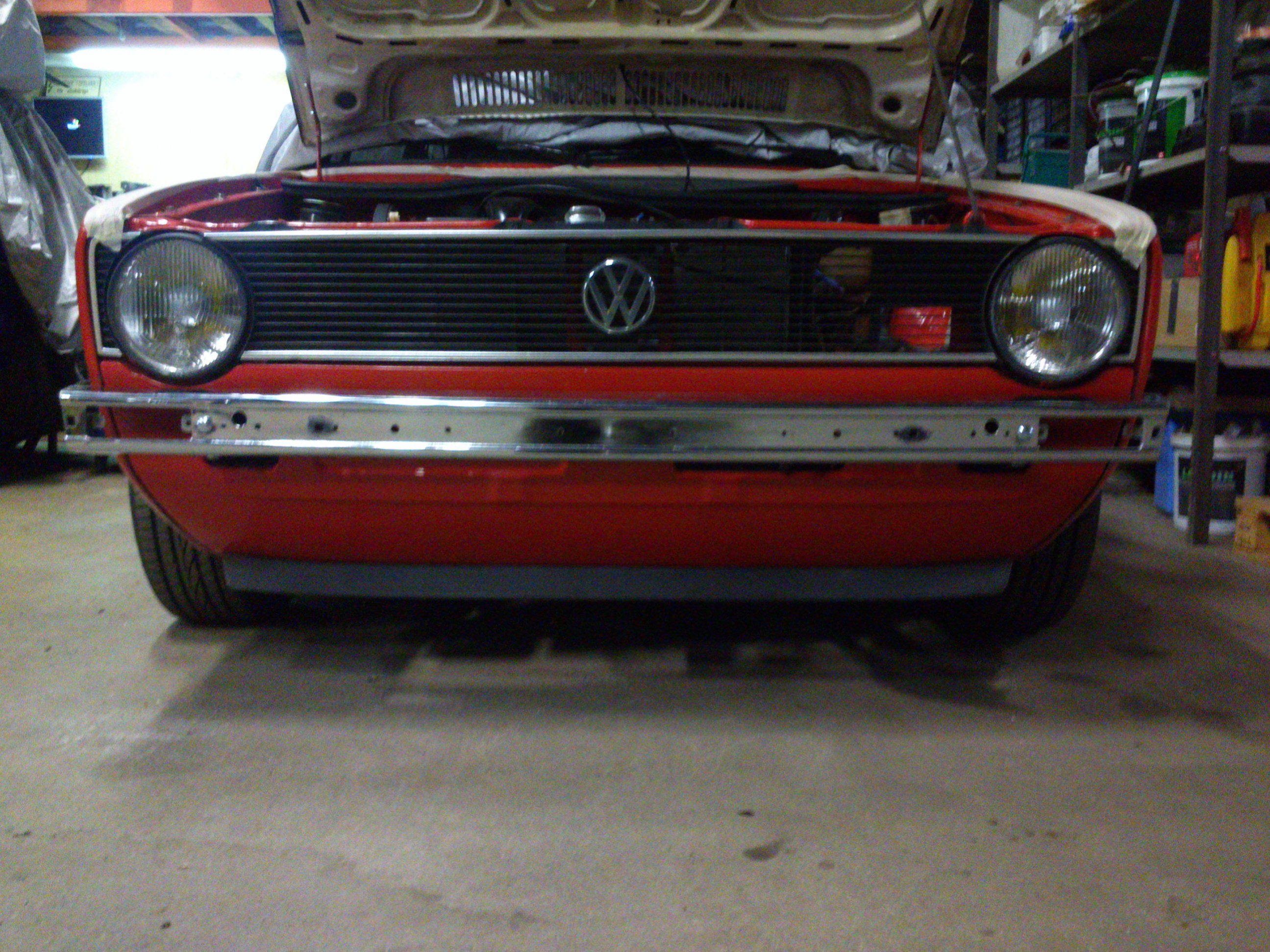

Idag blev det bytt lager, monterat kofångare
Bifogad fil 1532
Bifogad fil 1533
Ögongodis. :)

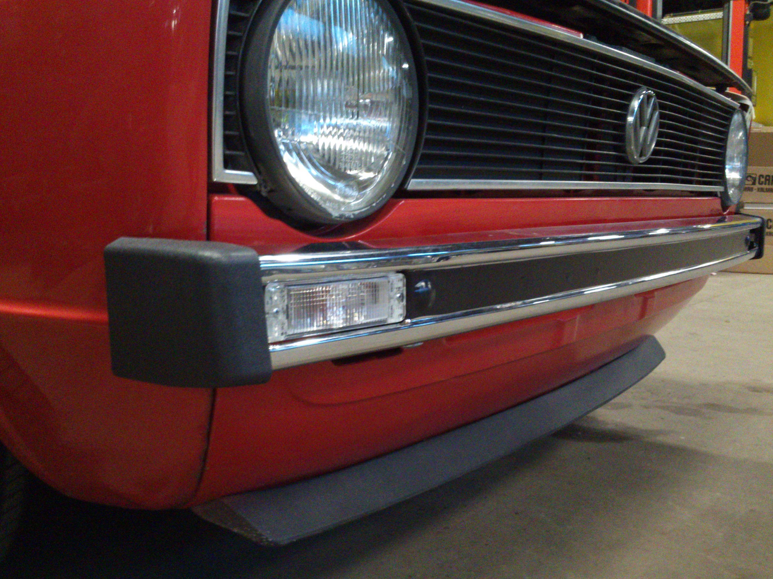

Fick 3M tejpen idag, tack Henrik för förslaget! Den var riktigt smidig, perfekt bredd och det blev bra!
Monterade även de nya pirat ändar, kunde varit bättre kvalité, även nya blinkers
Bifogad fil 1546
OJ!
Snyggt de blev!
snyggt !
Tjusigt.

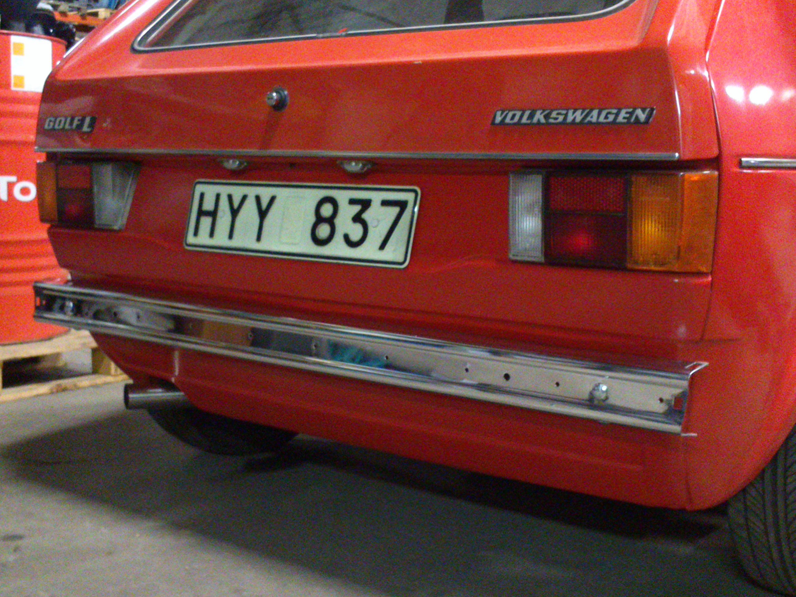

Har tyvärr också erfarenhet av pirat ändar till stötfångarna , mina var inte roliga att få dit sen var dom lite annorlunda i struktur och form jämfört med orginal.
Men vad göra när orginal än ej finns att tillgå än så länge. :)
Skrivet på forumspringaren.
Tackar!!
Ja sant, har bråkat med den bakre kofångaren ikväll.. Precis som du säger inte riktigt samma form och tycker de är av hårdare plast.
Har bara en original tyvärr, får leta efter fler.

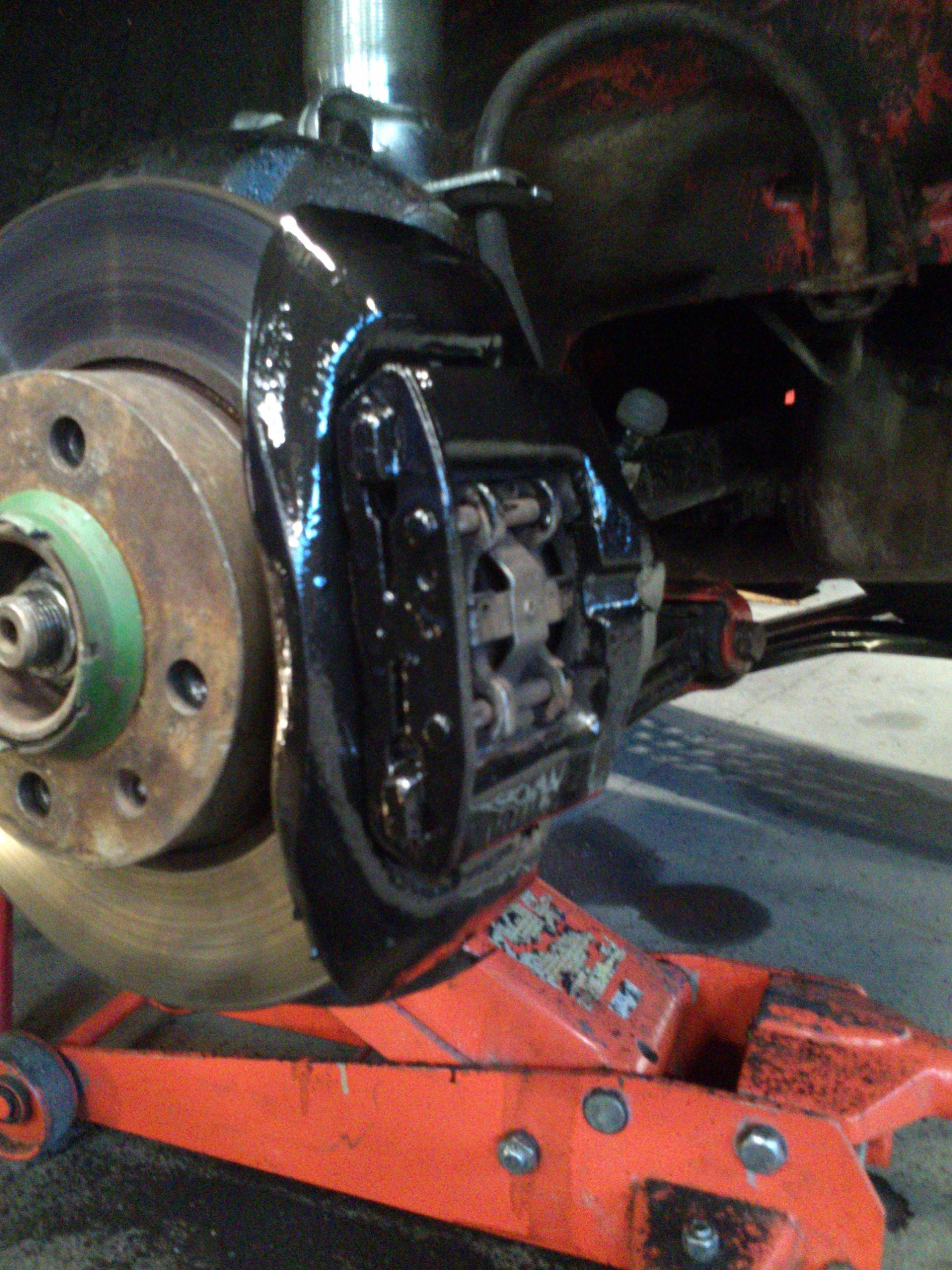

Snyggat till bromsar runt om med ny färg
