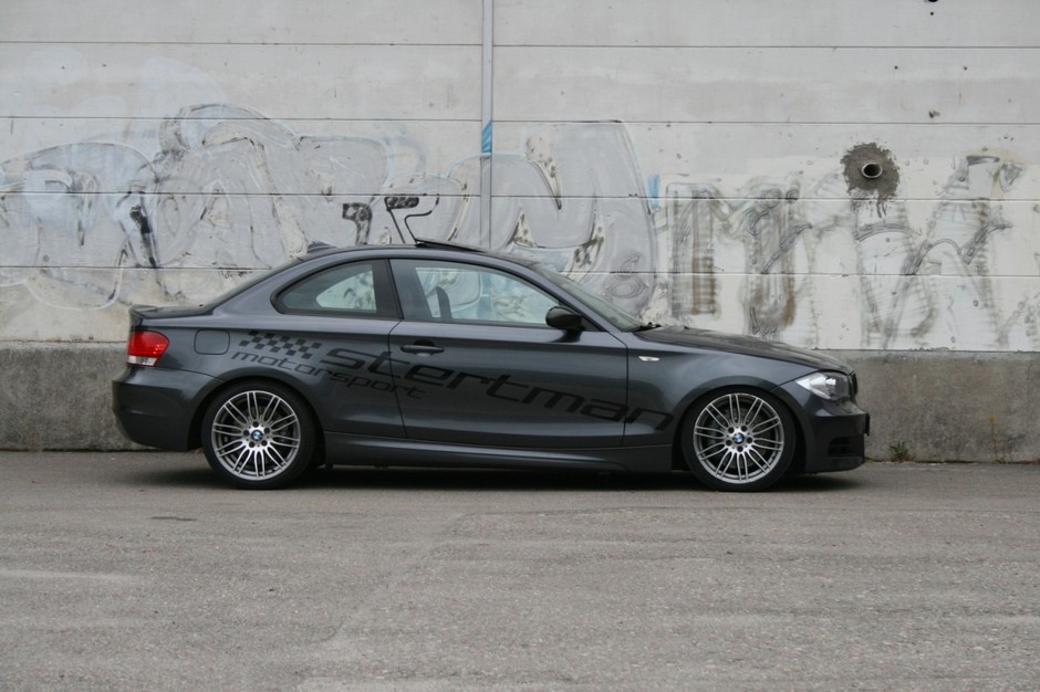

Åkte även med i Stertmans BMW
Det var en upplevelse det med!
