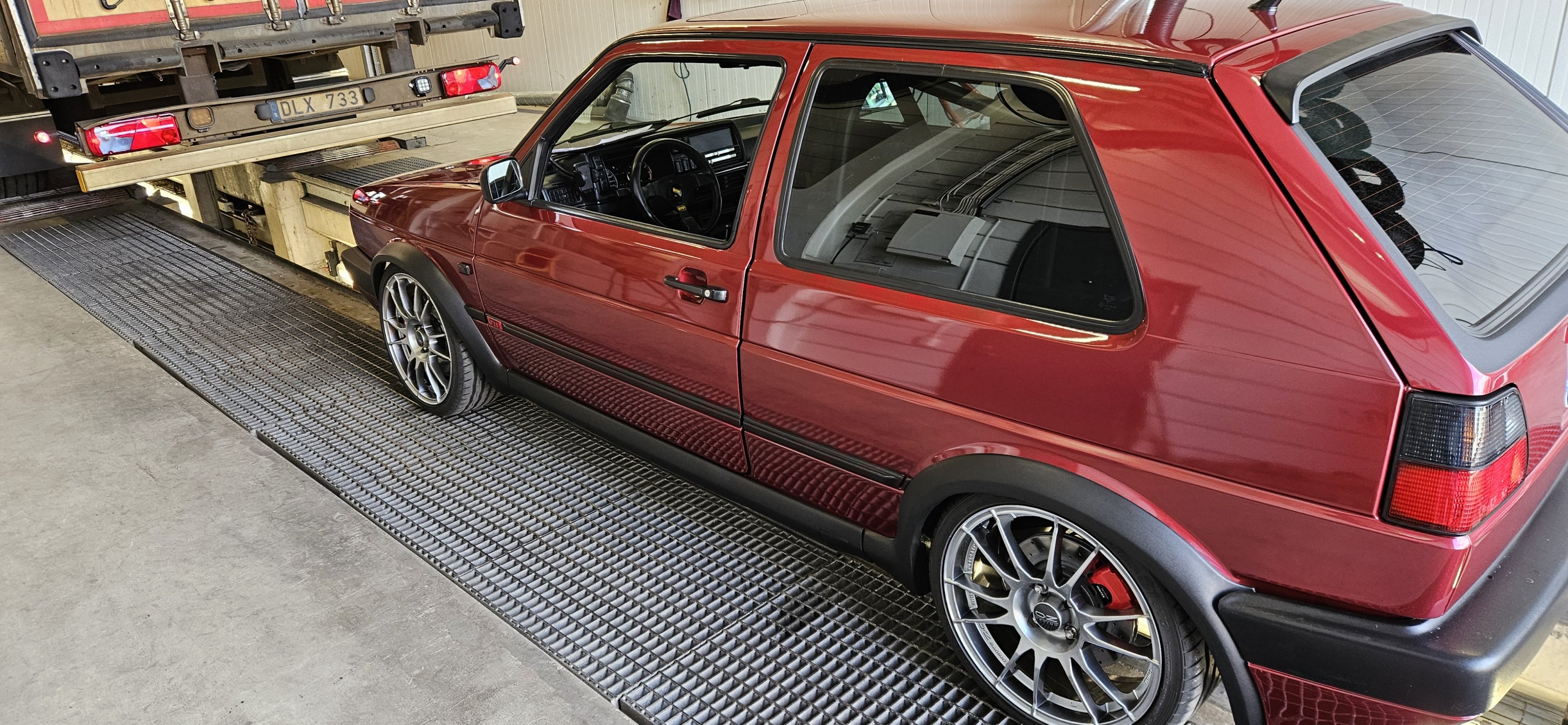

Bien fick åka bärgare till SFRO i vårgårda idag:
Bifogad fil 14624
Väl på plats gick det bra:
Bifogad fil 14623
Långt under godkända 84dB (3dB är en fördubbling) så kat + 3 ljuddämpare gjorde susen! Nu har jag alla besiktningsdokument till regbesiktningen. Väntar dock fortfarande på att transportstyrelsen skall behandla min dispensansökan, utan det är klart så blir den inte godkänd. Har väntat 4v nu, om man får tro deras prel tider så är det ytterligare 4v kvar.
