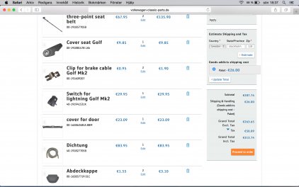

He he he man ska inte gå in i vwclassicparts.de då slutar det så här!!
Inget jag verkligen behöver men köpte ändå !!!
