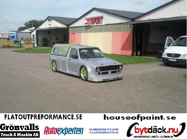

Då var bilen premiär vissa på vallåkra.
Ett stort tack till alla er som kom fram o prata lite skit med mig alltid roligt att höra vad ni tycker..
Värka som dom flesta gillar mitt 80tals stuk...

blev aningen skeptisk till kåpan och fälgarna, men kanske ser
bättre ut live, hade hoppats på mer race-stuk ;-)
(men det är inte min bil, din åsikt är ju den enda som räknas)
tackar
jag som hade för mycket race stuk för Vallåkra domarna. o lite bumpa bumpa o vingar

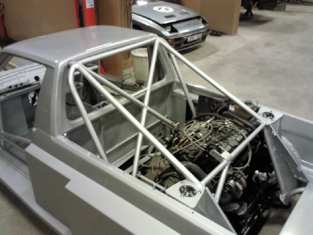

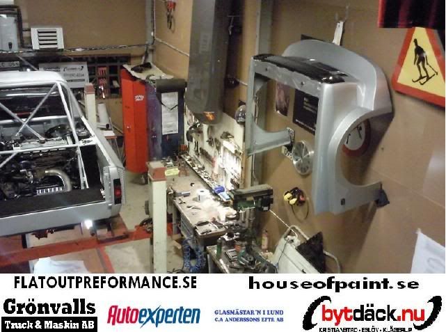

bilen är nu demonterad o upp hängd på väggen .
för förberedelse till regning.
front
http://i273.photobucket.com/albums/j...dy/Foto726.jpg
motorhuv,baklucka, motor lucka.
http://i273.photobucket.com/albums/j...dy/Foto731.jpg
http://i273.photobucket.com/albums/j...dy/Foto730.jpg

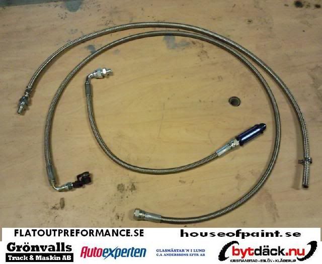

har fixat nya bränsle slangar.

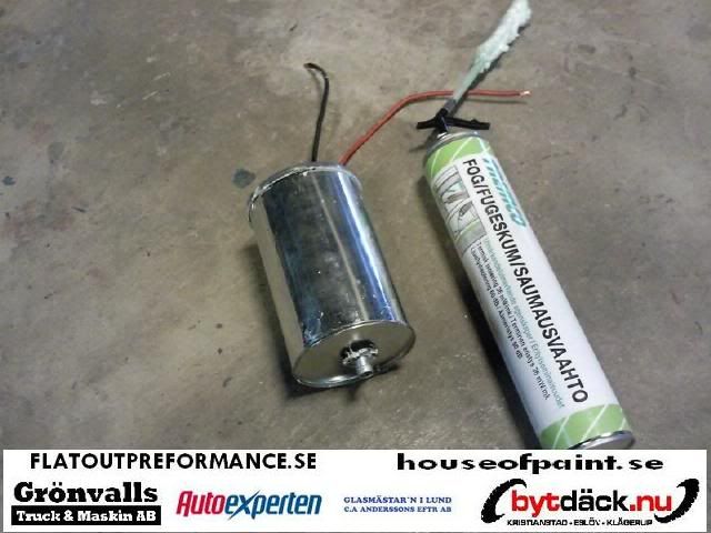

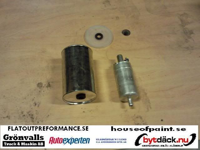

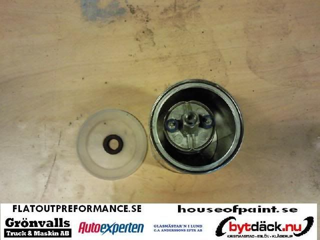

Bilen är väldigt tyst för utom bränsle pumpen den låter som fan. Jobbigt i cupen.
så nu har jag hittat på en egen lösning på problemet o det funka faktiskt.
http://i273.photobucket.com/albums/j...Foto765100.jpg
http://i273.photobucket.com/albums/j...Foto766100.jpg
http://i273.photobucket.com/albums/j...Foto768100.jpg
japp fogskum ljuddämpande 60db står på tuben,så jag tänkte det måste jag prova.
klarar -40till +90 temporärt +130grader. så varmt blir det inte.
jag tro inte det ska bli några problem med värme, bensin kyler bra.

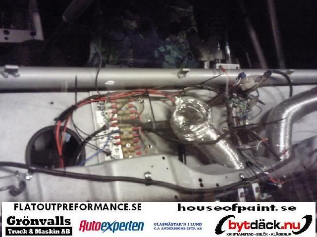

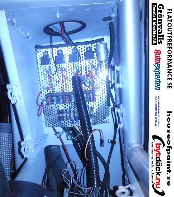

Har varit dålig på updet igen men det är inget roligt som händer bara en massa kablar.
Håller på med elen till lampor o allt anat ont..
Hjärtat . för fram /bak lampor,hel/halv ljus, blinkers, torkare, fläkt mm
http://i273.photobucket.com/albums/j...Foto784100.jpg
Har nu fått alla funktioner på ratt spakarna att funka. så det är dax o snygga upp bland kablarna
http://i273.photobucket.com/albums/j...Foto782100.jpg
konstig placering av släpvagns kontakt. för det ska vara lätt att lyfta av fronten.
endast ta loss en anslutning
http://i273.photobucket.com/albums/j...Foto775100.jpg
