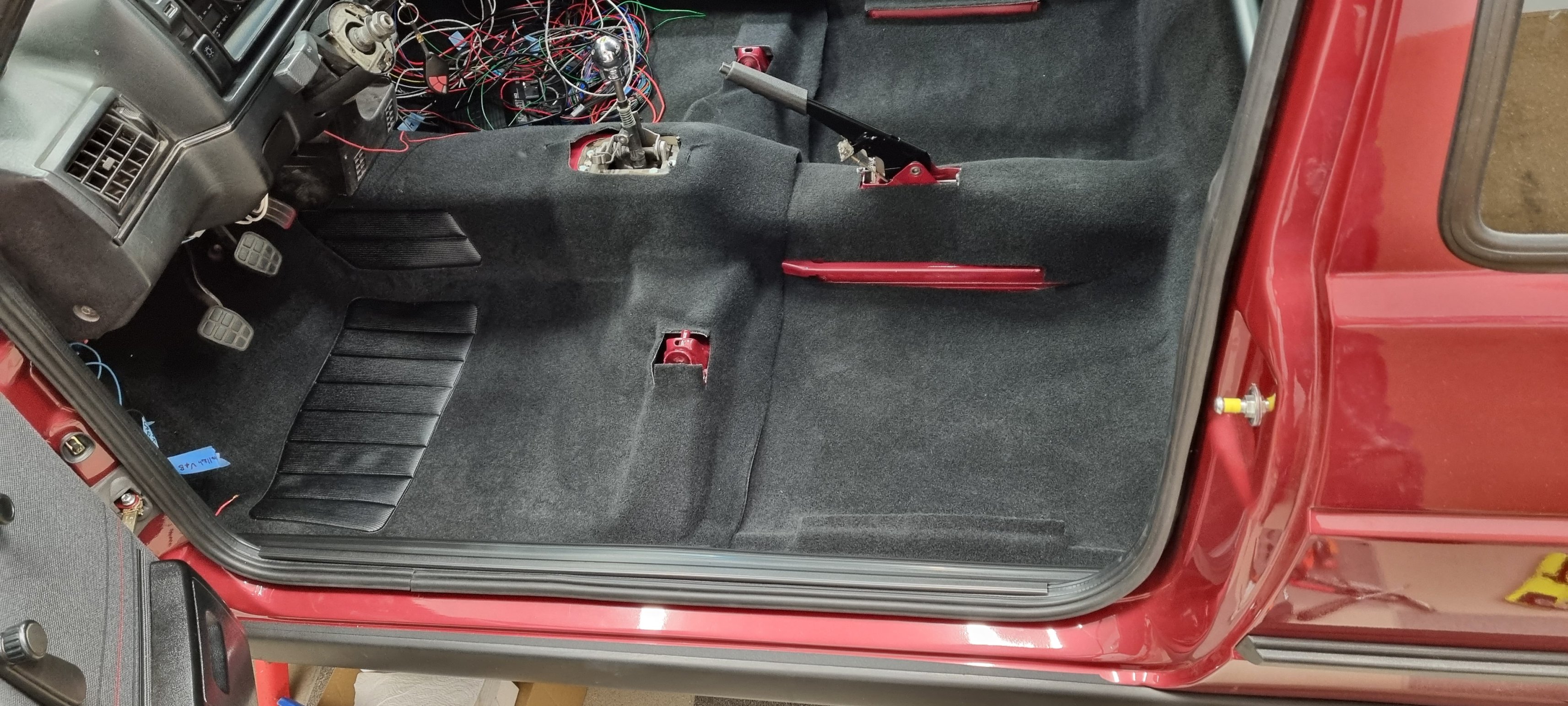

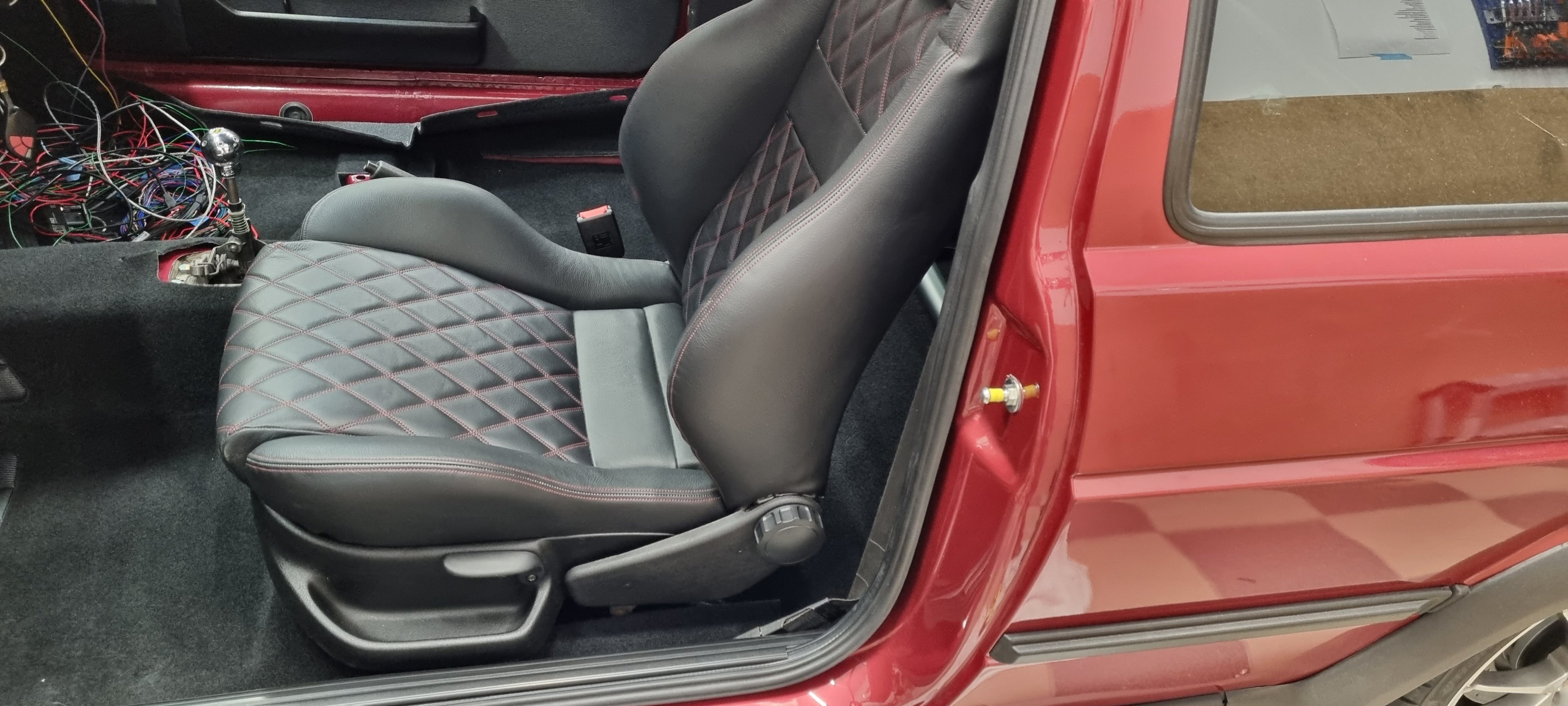

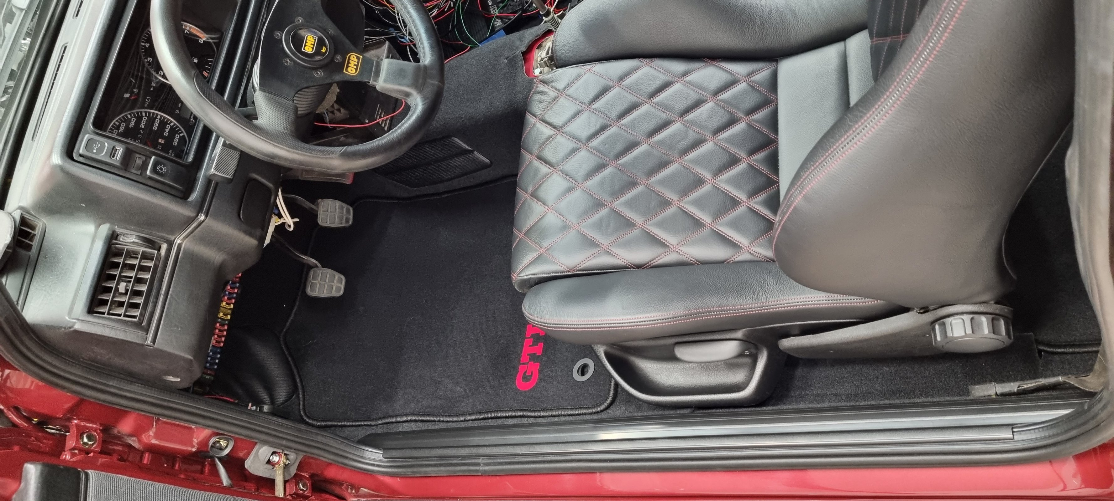

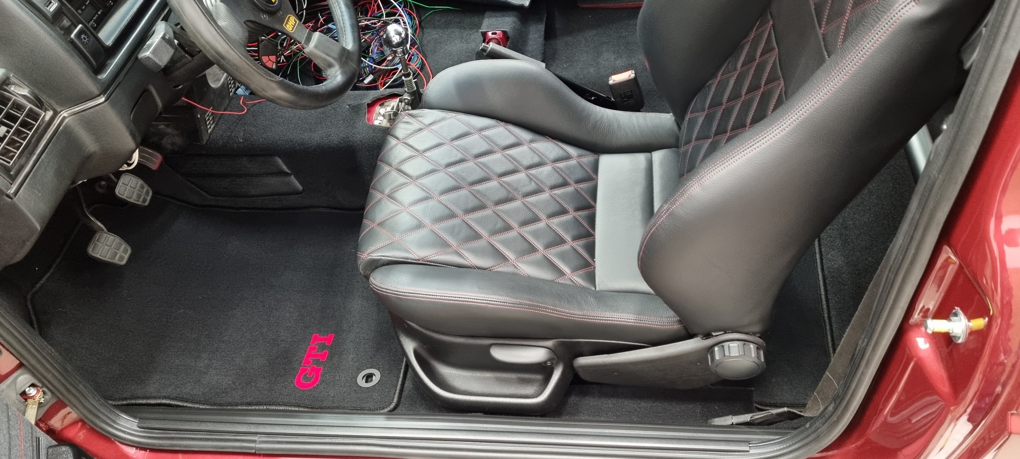

Stol (mk3 edition Recaro, omklädda, se tidigare i tråden) och bälte monterat:
Bifogad fil 13723
Bifogad fil 13724
Golvmattor och ratt på plats också (ratten kan diskuteras, det blir nog ngt annat framöver):
Bifogad fil 13725
Bifogad fil 13726

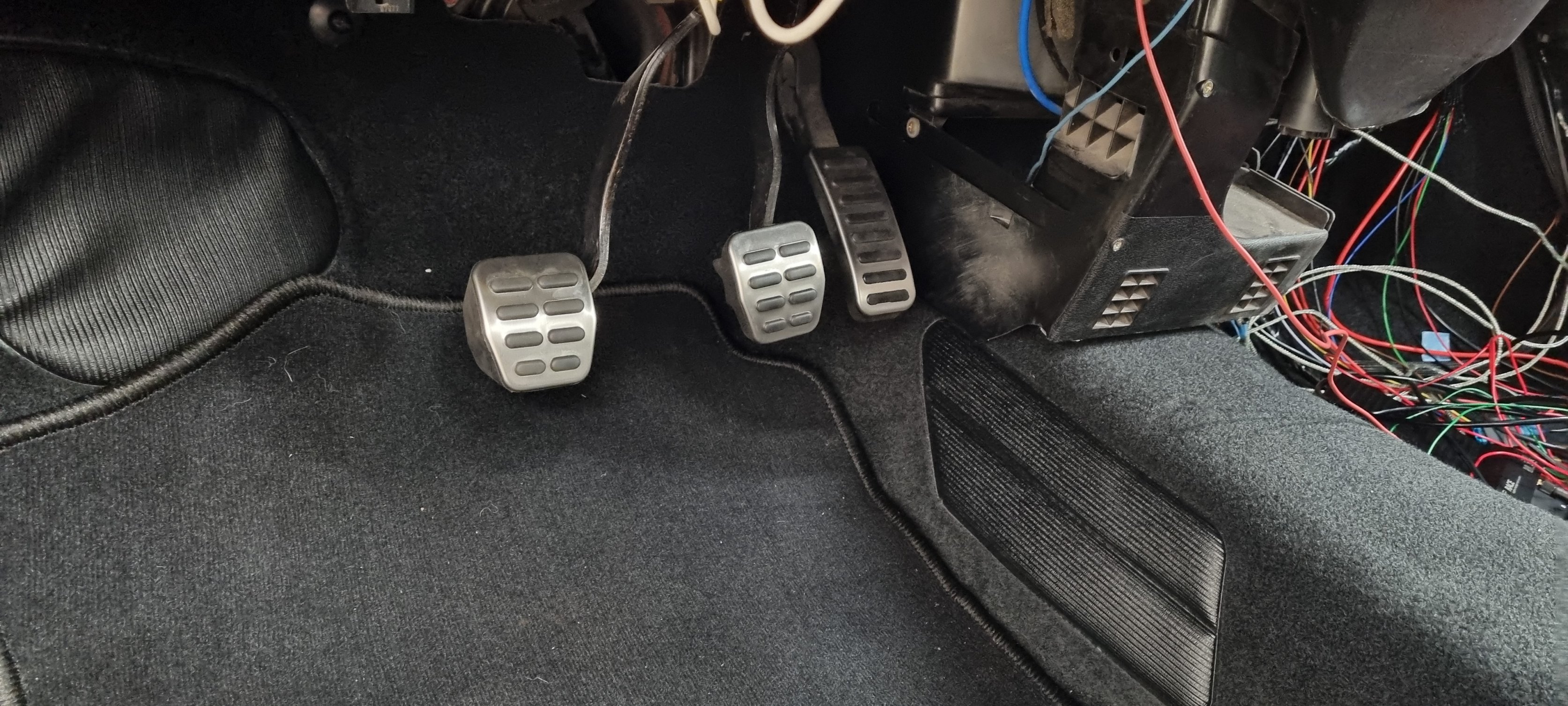

VW org (Votex såklart) pedalkit till mk4 (satt org på mk4 GTI). Haft på hyllan sen tidigt 2000-tal:
Bifogad fil 13730
Ganska trevliga att titta på:
Bifogad fil 13731

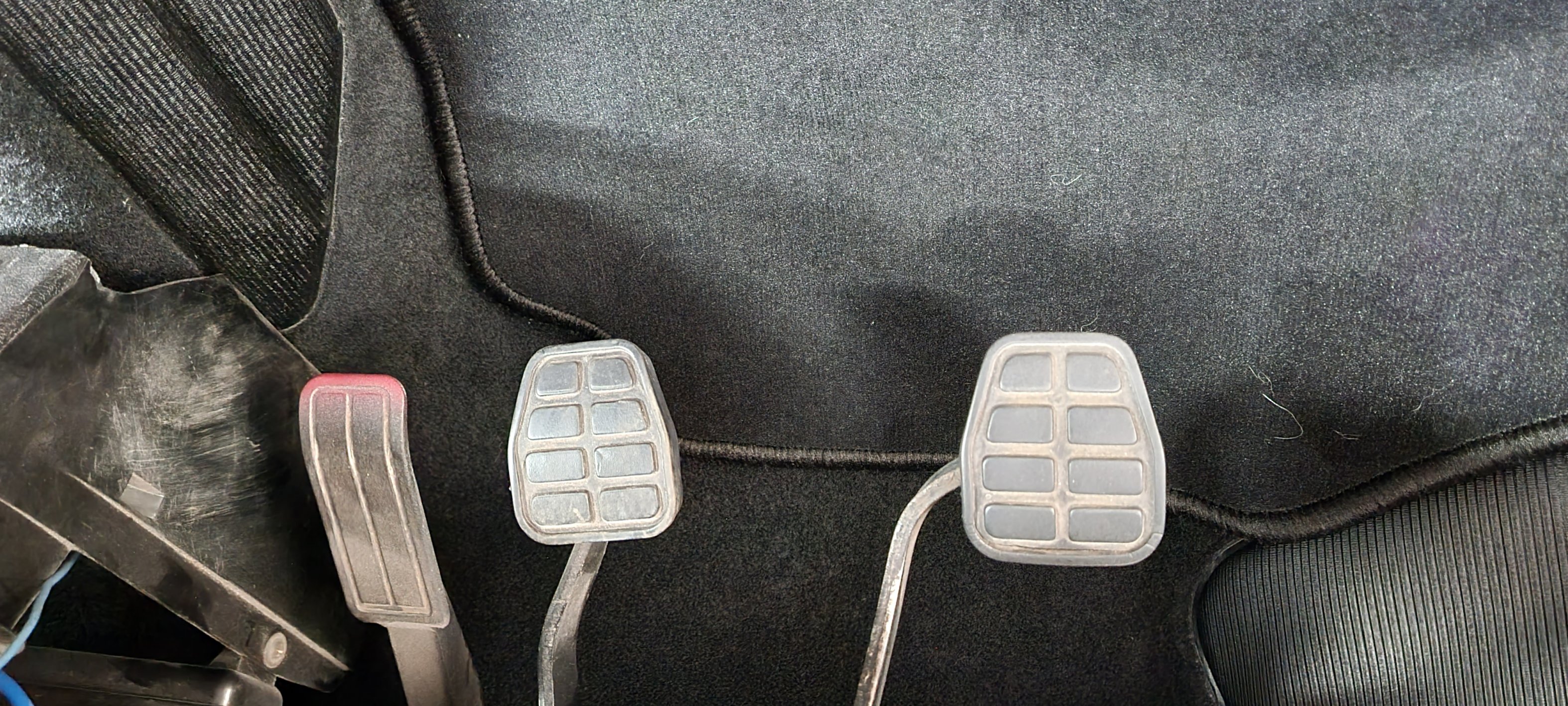

Det är nämligen så att mk2-4 i princip har samma pedaler. Så ser mk2 ut:
Bifogad fil 13732
Kopplingspedalen är direkt plug and play, gaspedalen är samma storlek på mk4 men har en större kurvatur, detta löses enkelt genom att platta till den nya pedalen några mm.
Bromsen är den som skiljer lite. Samma form och storlek men det är ett hål i mitten på mk4 så man får trimma gummit lite på pedalen för att få på den:
Bifogad fil 13733
Ser klart trevligare ut och bättre grepp än org.

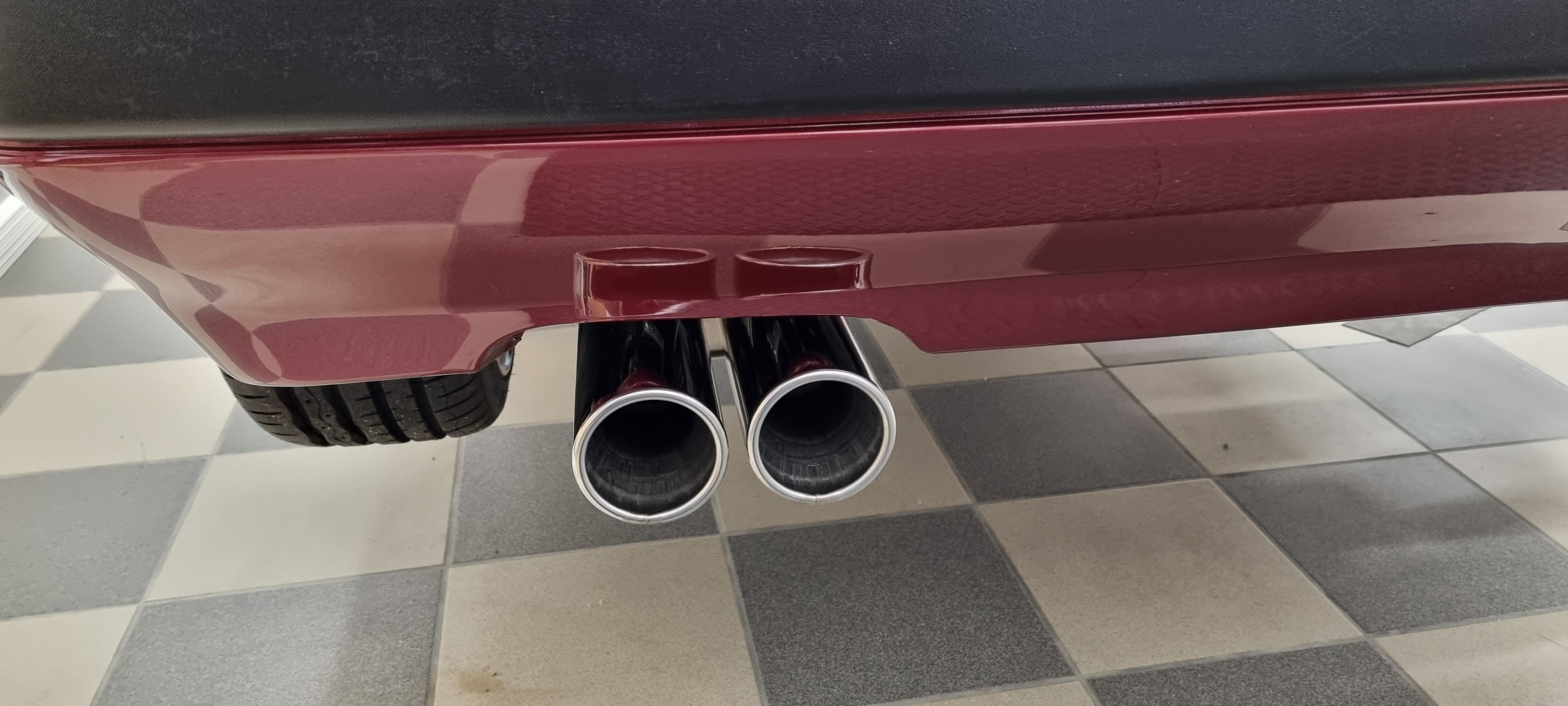

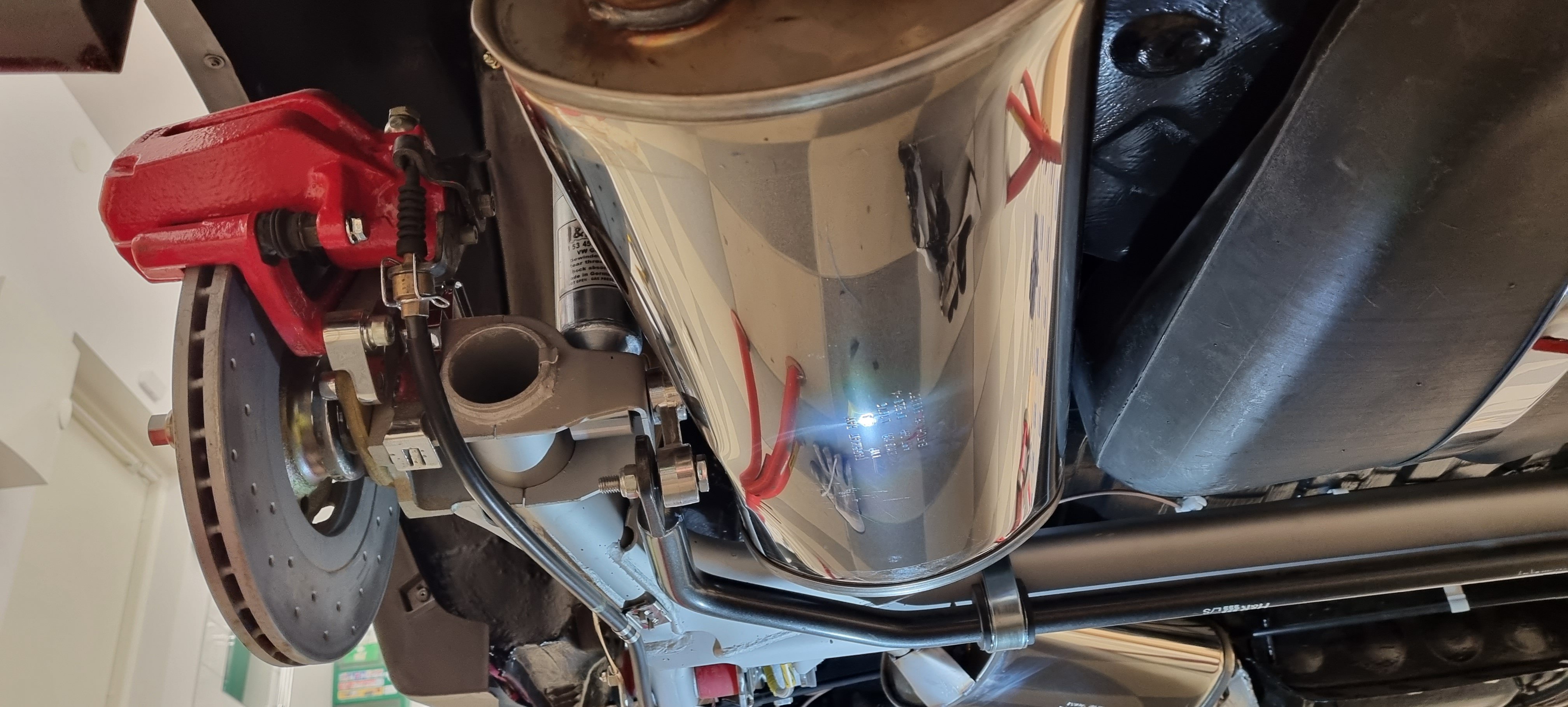

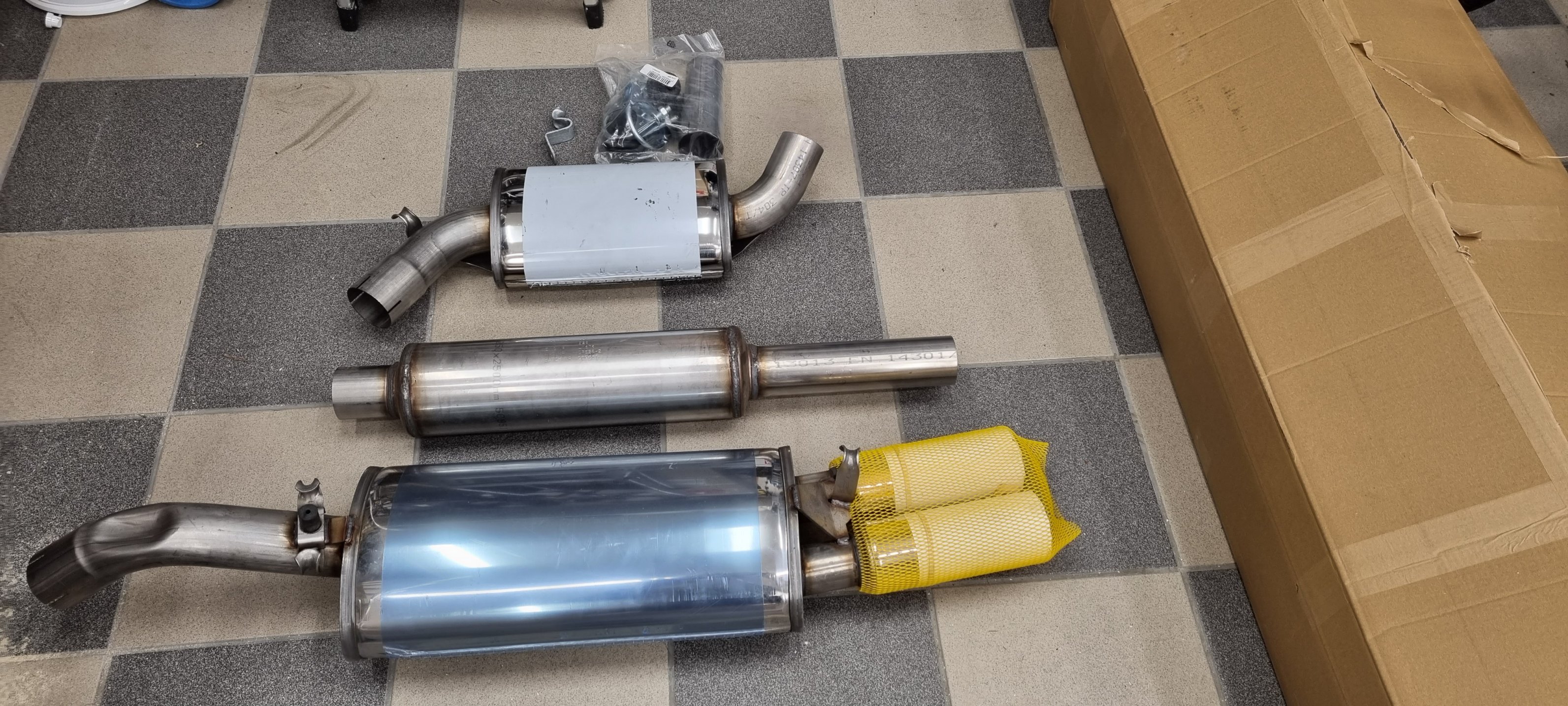

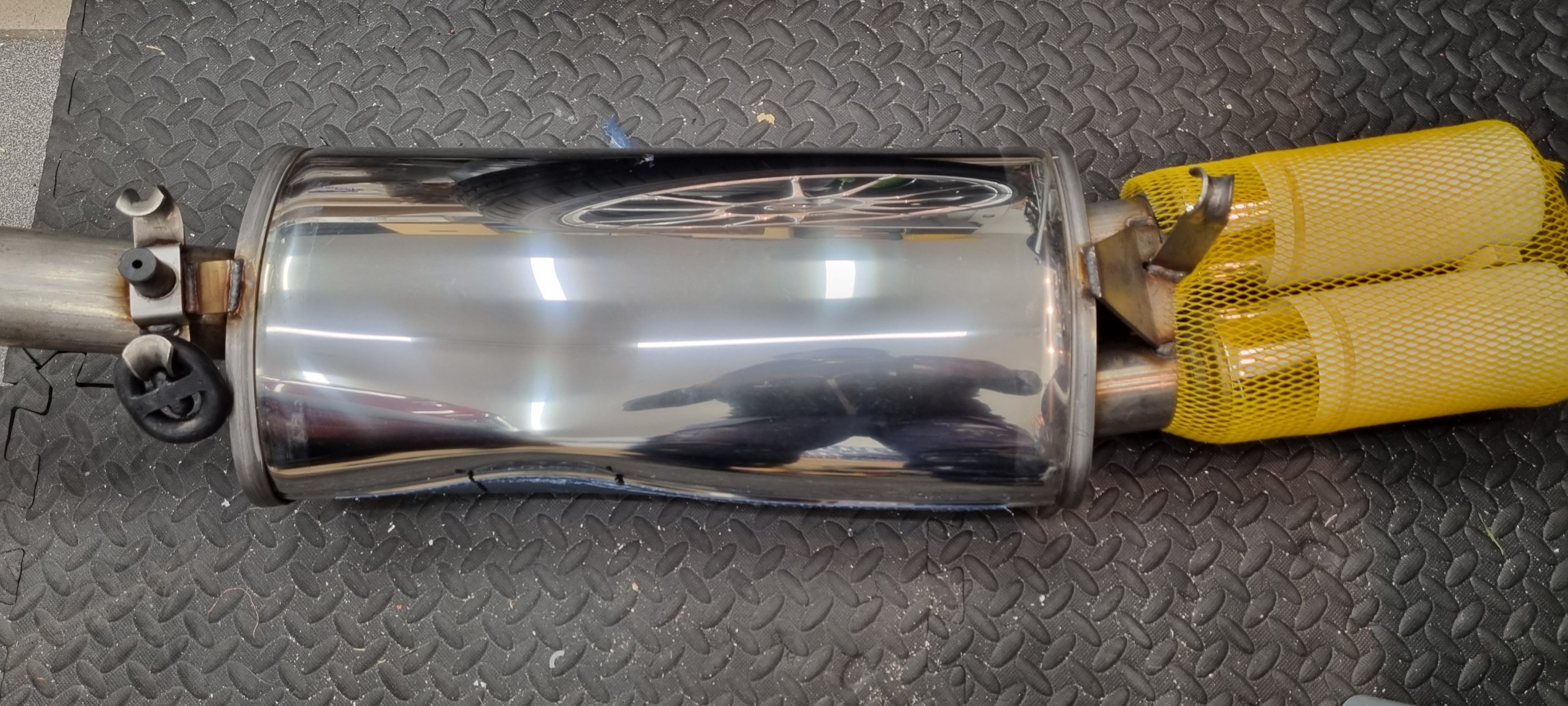

Idag blev det att ta tag i en surdeg. Avgassystem är alltid ett skitgöra, ligga under och krypa, tveksam passform och gummiupphängningar som vägrar glida på :rolleyes:
Men, det skall göras! Till att börja med blir det ett Simons rostfritt system. Mest för att det har 3 ljuddämpare och jag är orolig för bullerprovet. När allt är besiktigat och klart kanske det blir ngt annat:
Bifogad fil 13757

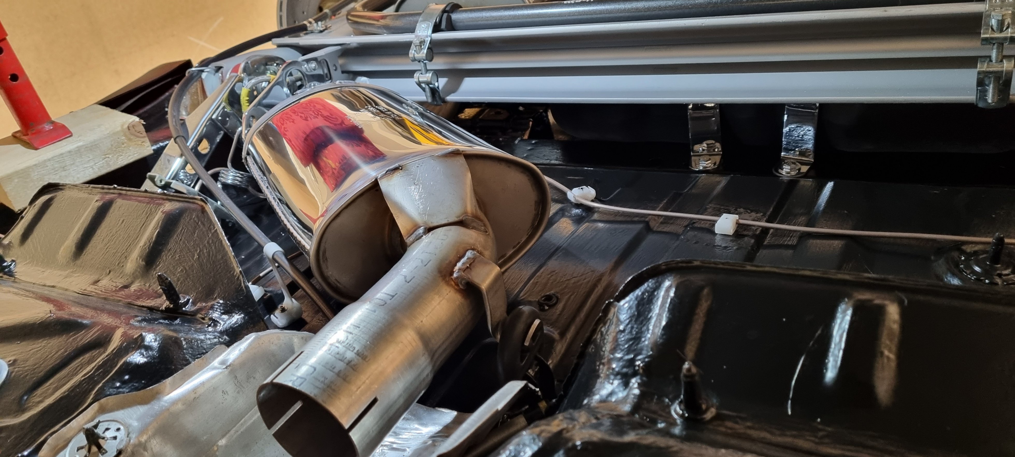

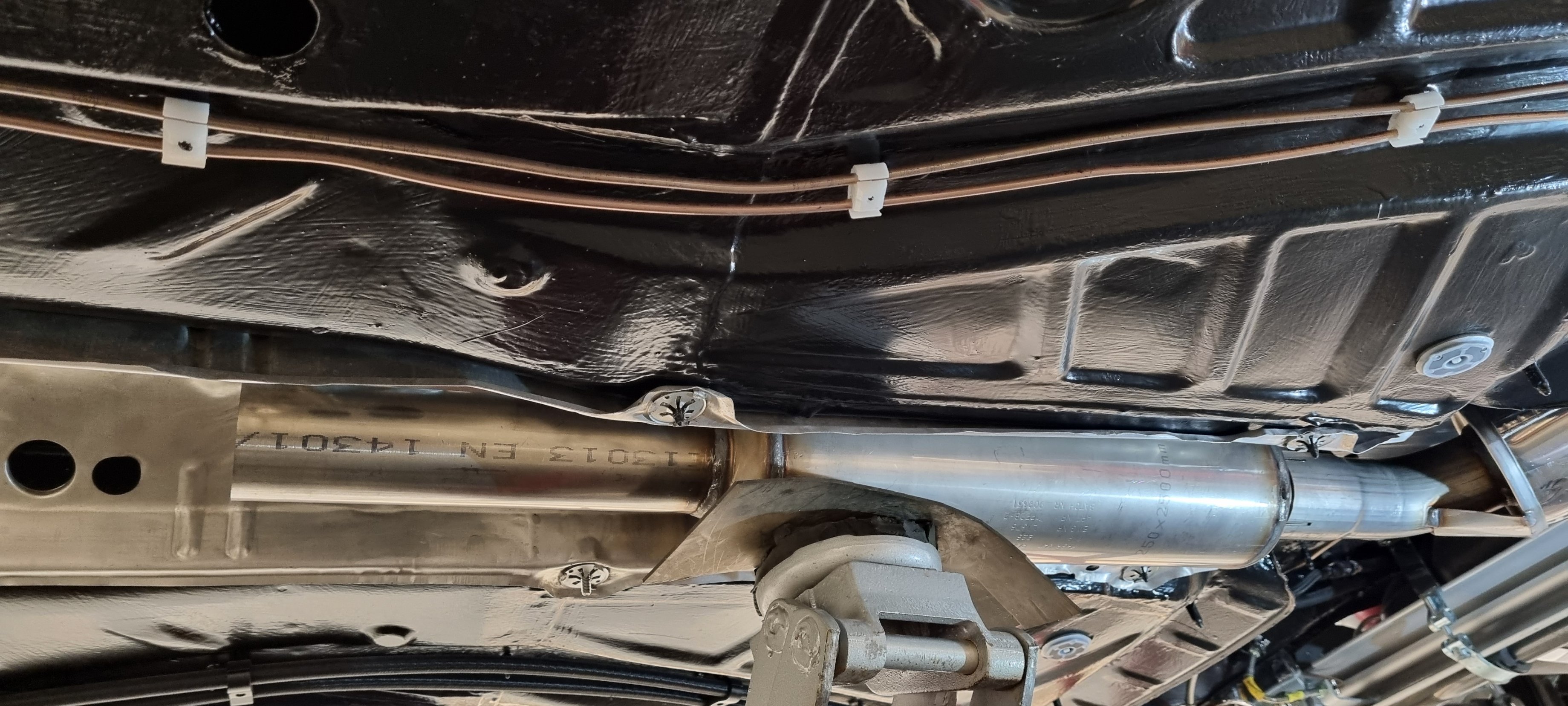

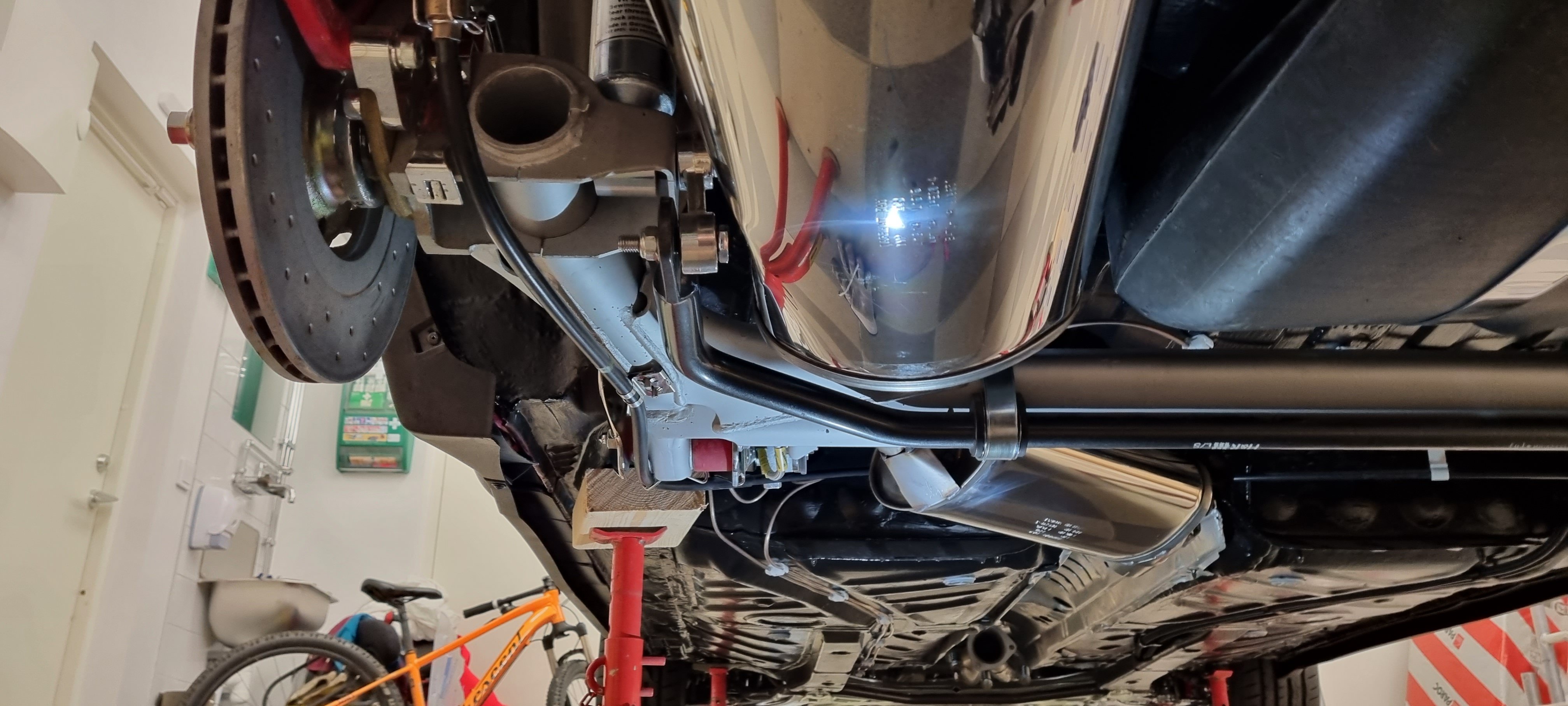

Börjar alltid bakifrån då det är den dämparen som är svårast att få dit, skall över bakaxeln och har 3 gummiupphängningar:
Bifogad fil 13758
Sket sig direkt. När man har HR extra kräningshämmare bak så blir bakaxeln 3,5cm smalare per sida och ljuddämparen går emot, inte lite heller utan mycket. Efter att ha plockat den upp och ner ett 10-tal gånger och justerat allt som går att justera så är det bara att inse, det går inte. Skall det gå måste ljuddämparen vara smalare....:mad:
Det går ju att lösa med en plastklubba:
Bifogad fil 13759
Bifogad fil 13760
Bifogad fil 13761

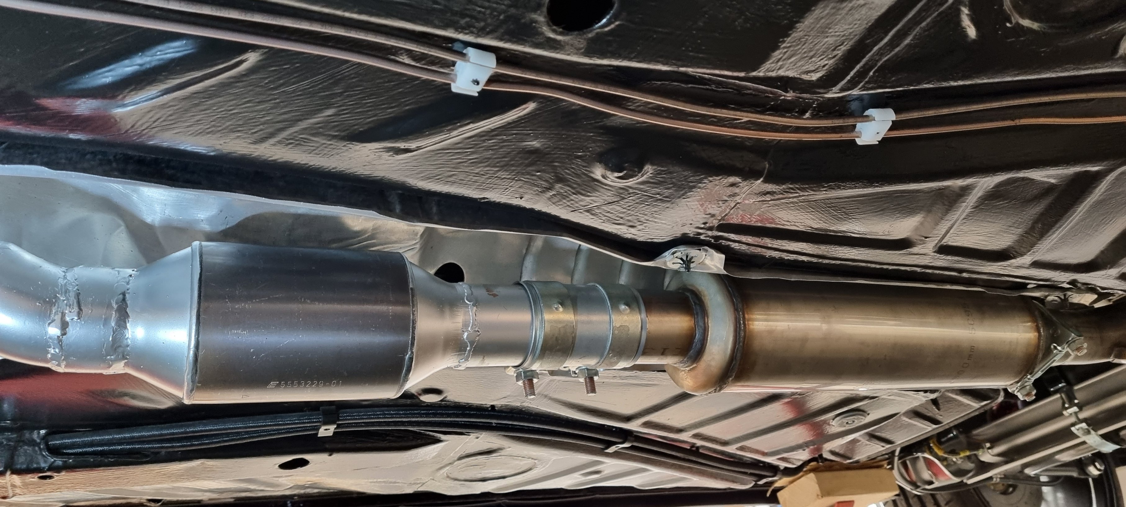

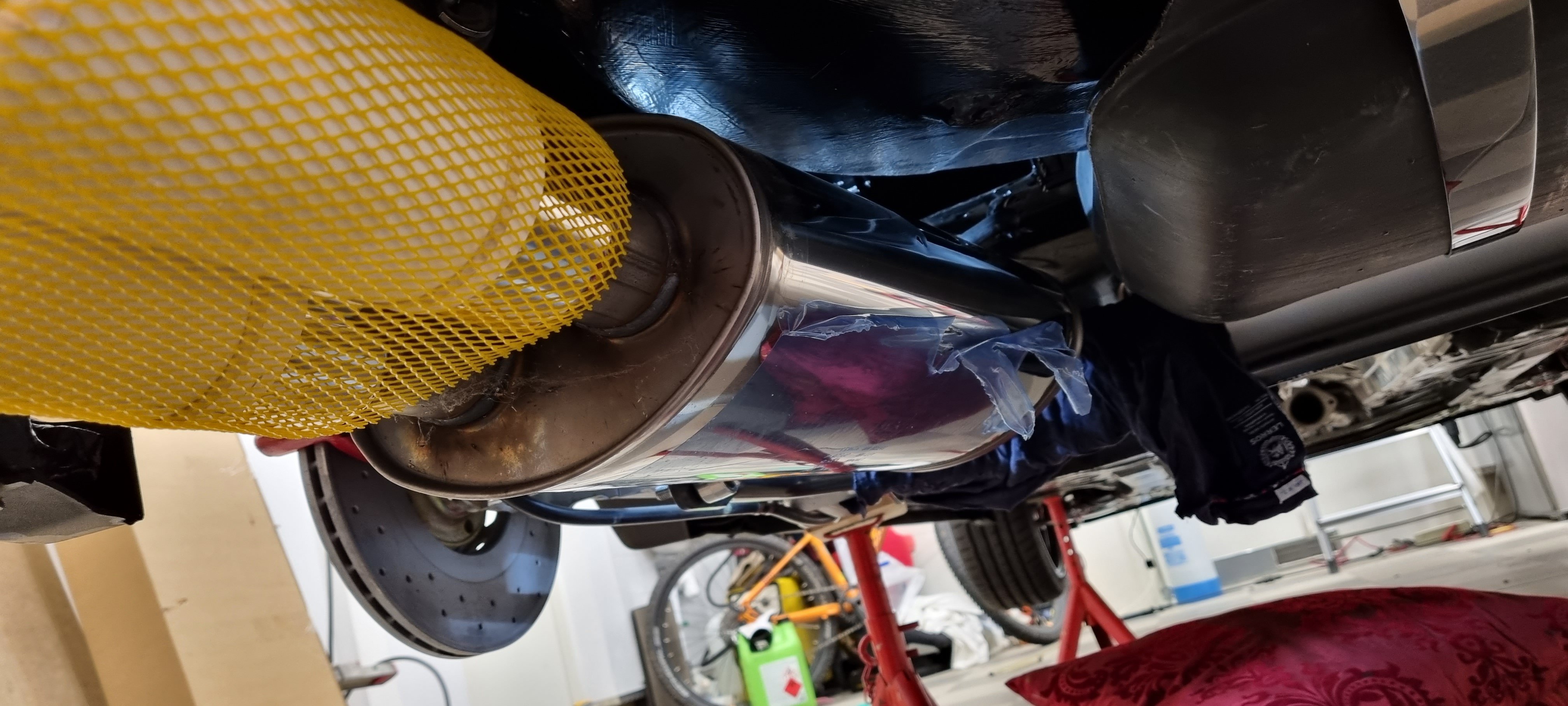

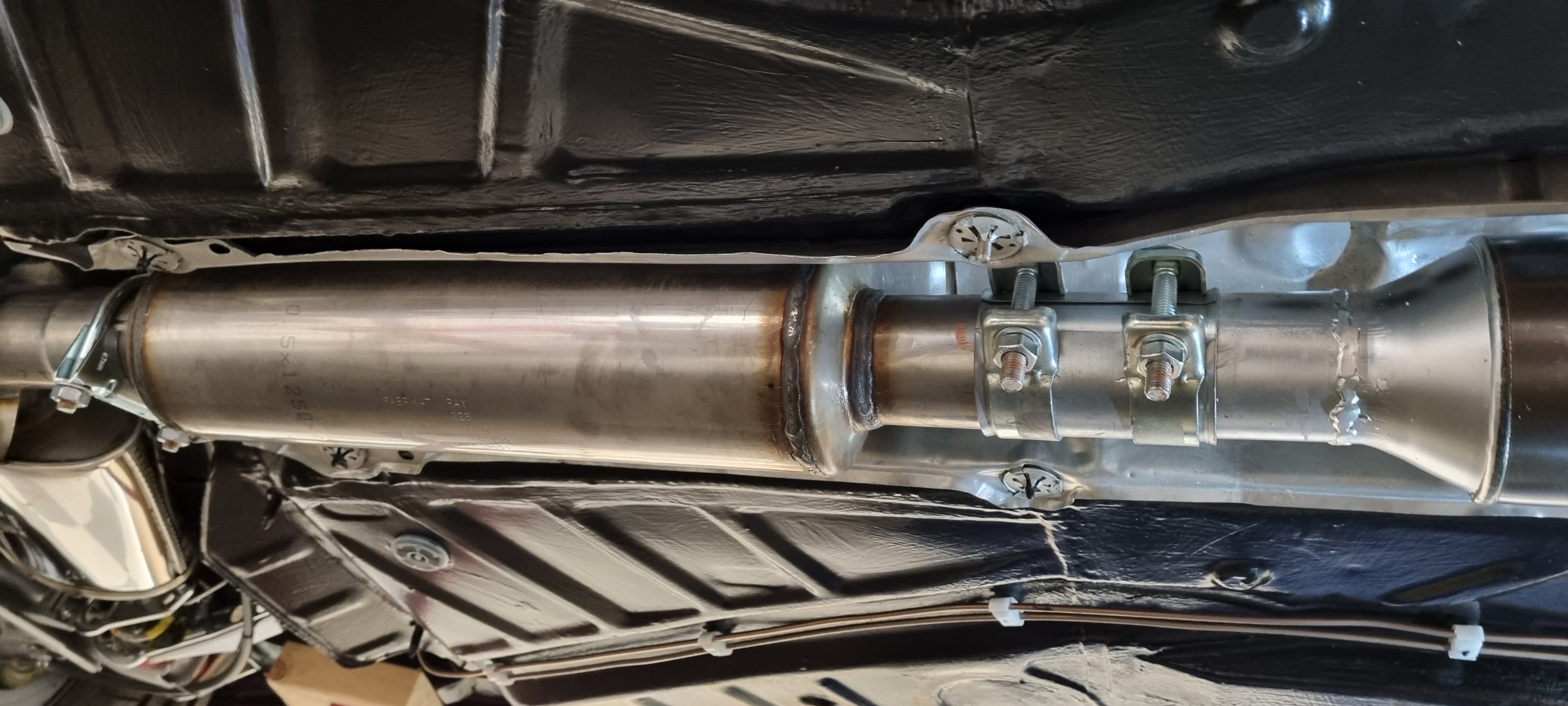

Mellandämparen gick dit fint utan problem:
Bifogad fil 13762
Och den främre:
Bifogad fil 13763
Bifogad fil 13764
Här saknas det nått:
Bifogad fil 13765

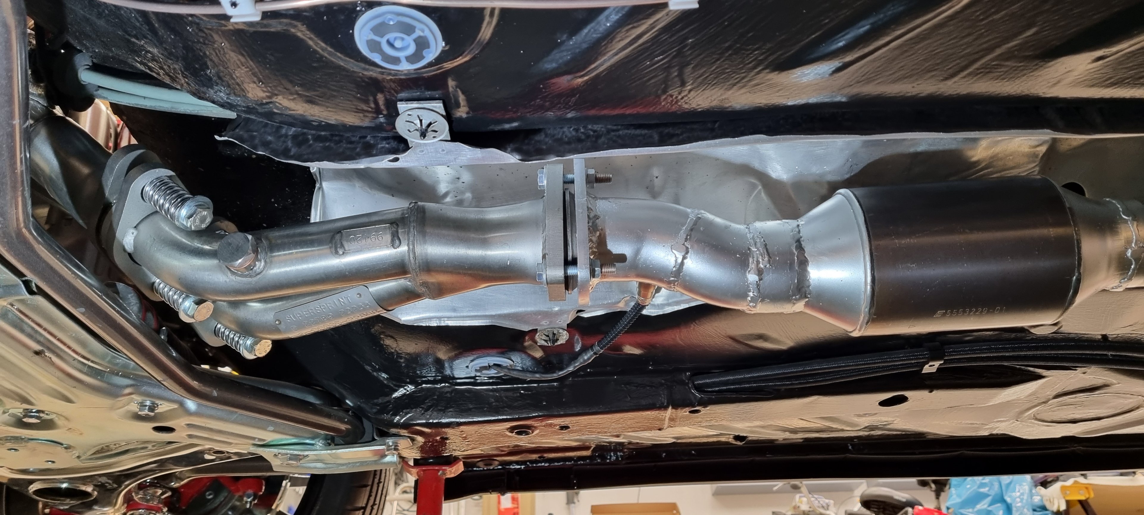

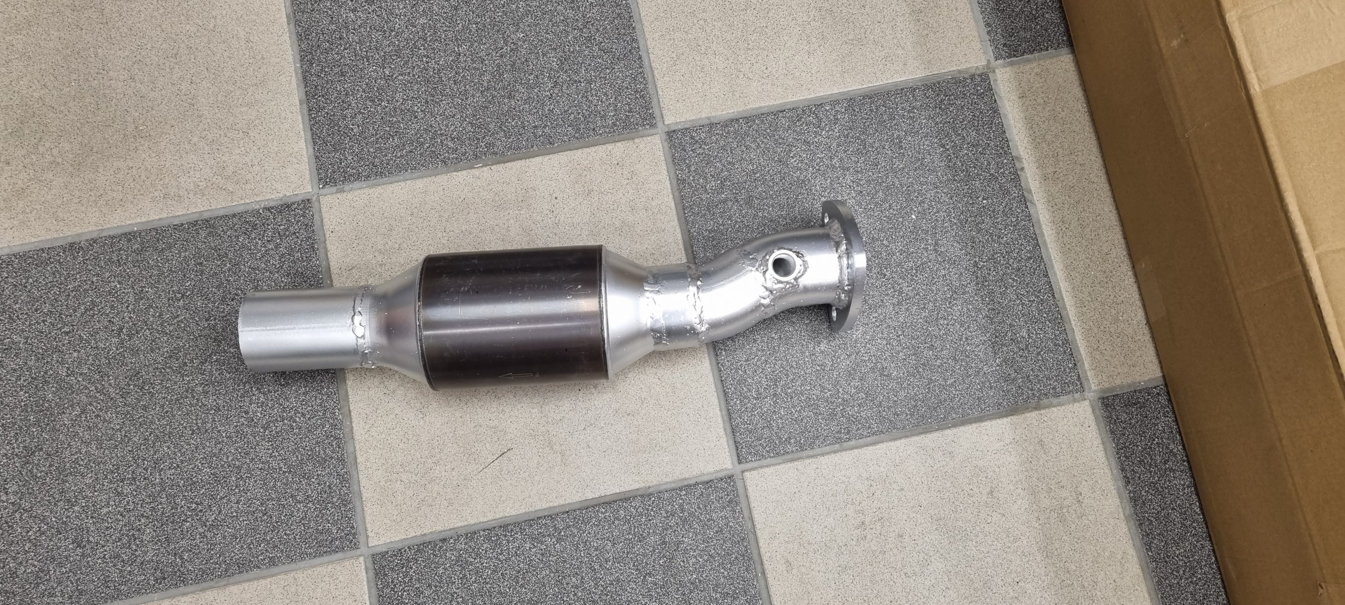

Nästa steg att svetsa ihop katten med lite böjar och en trekantsfläns så det kan komma på plats här.
Den läckande bromsrörskopplingen är också fixad. Hade glömt spänna den när bakaxeln monterades så den satt bara fingerhårt :eek:
Det kallar jag kreativ inpassning. Gött mos! :)

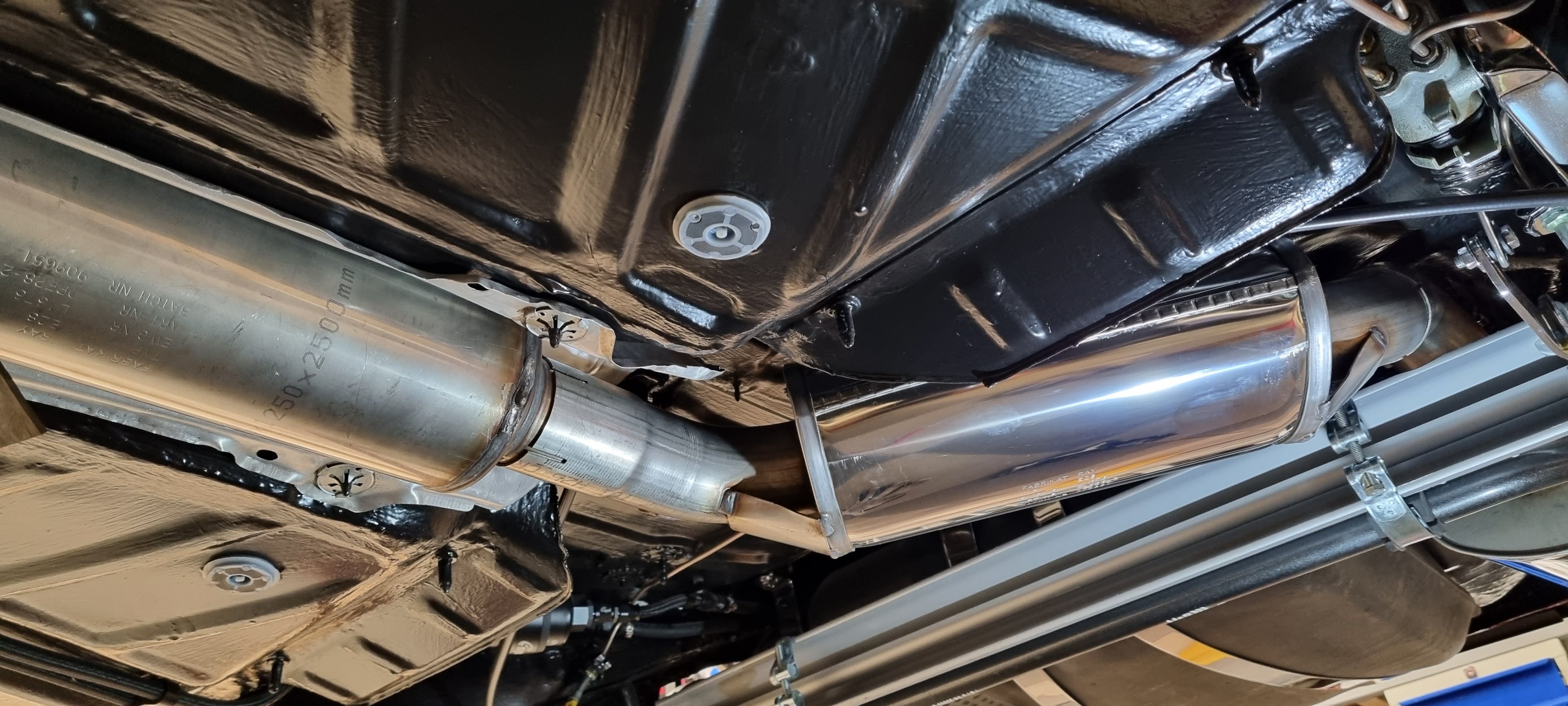

Efter sisådär 50 upp och nedmonteringar så passar katten nu perfekt. Är en HJS 100cells.
Återanvände en trekantsfläns från ett annat rör. Extremt svårt att få plats med lambdan, den får ju inte peka "neråt" utan måste sitta vågrätt-uppåt. Men hittade till slut en fungerande position.
Hade man haft en TIG hade det blivit vackrare men nu fick det bli MIG, inte lika snyggt, men funktionellt :)
Bifogad fil 13784

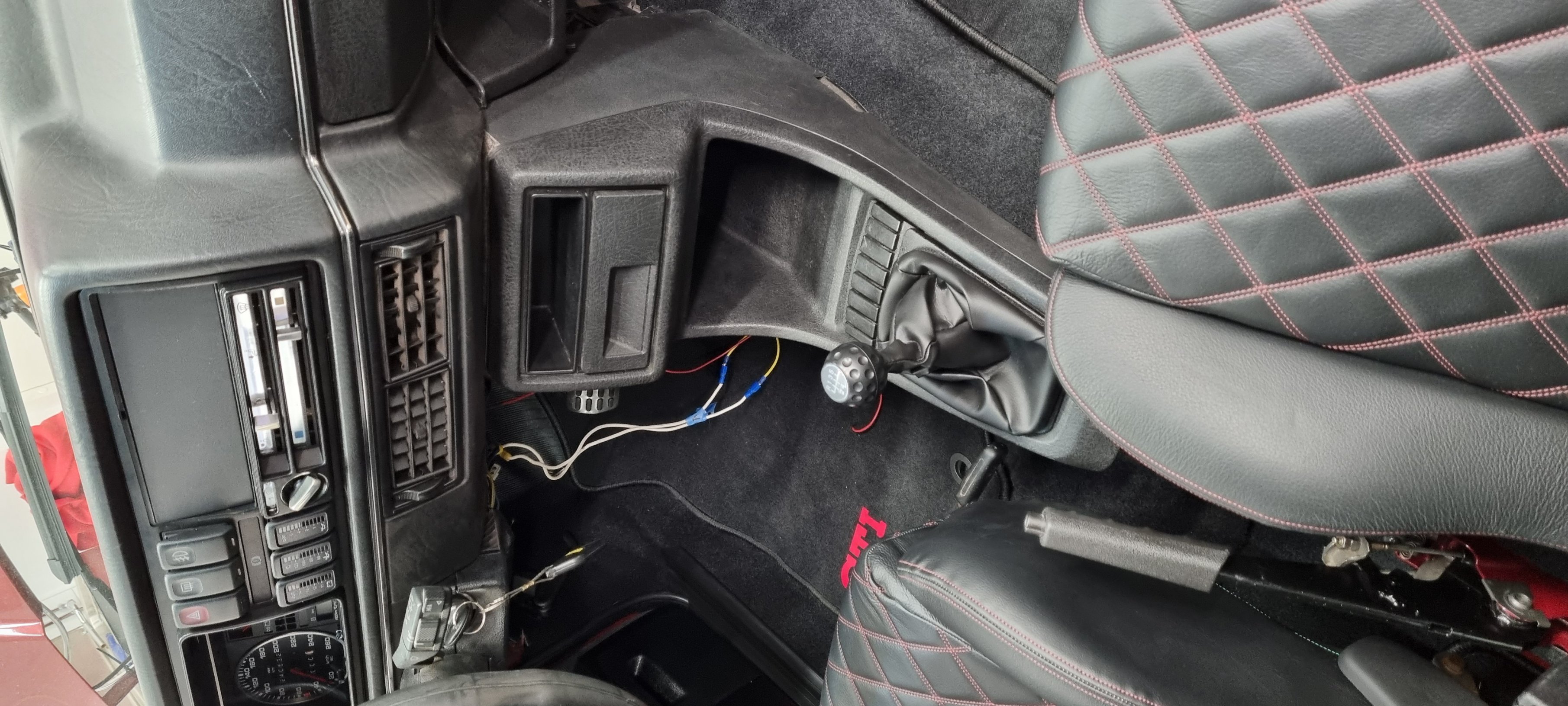

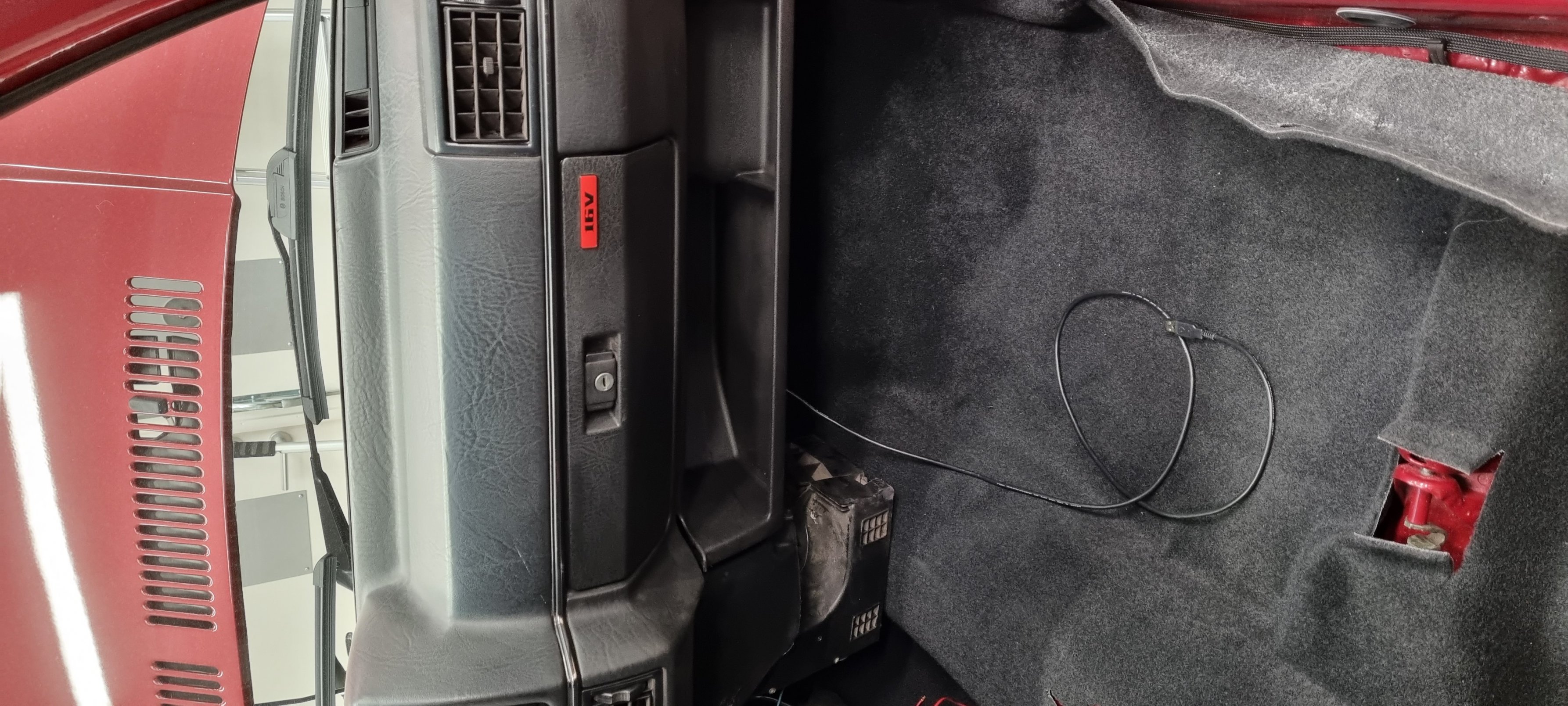

Pillat massor under en dryg veckas tid nu med att färdigställa inredningen på bilen.
*Lambda och avgastempgivare inkopplat
*Hela kabelhärvan inne i bilen till ECU tillsnyggad och undangömd

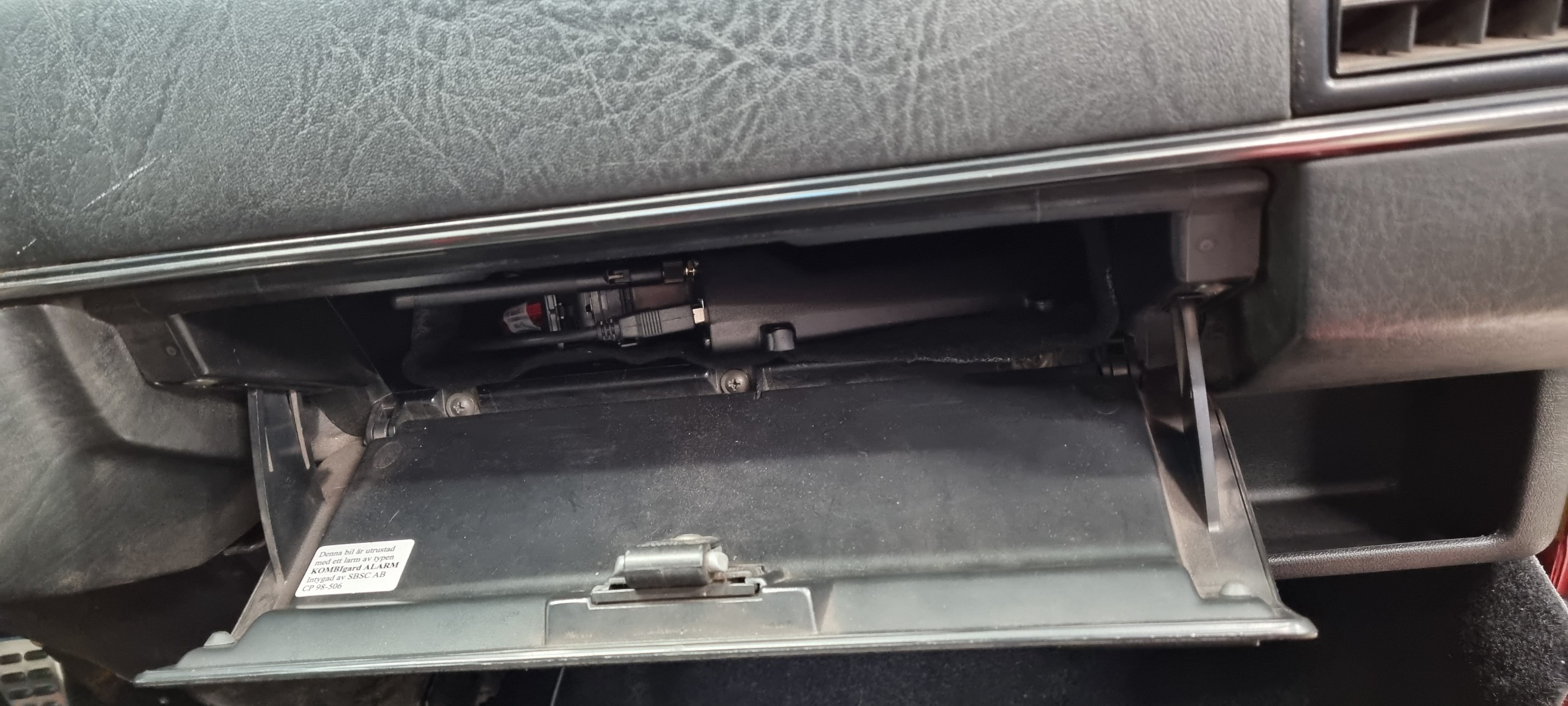

*Klätt handskfacket inuti med matta (så det inte skramlar)
*ECU + dess relä monterade i handskfack
*Nytt VW org förvaringsfack under handskfack monterat
*Bälte höger sida monterat
*Golvmatta tillklippt och monterad på rätt plats
Bifogad fil 13802
Bifogad fil 13803
Ny VW org dörrlist, instegslist med clips och clips till stolsfäste monterat:
Bifogad fil 13804
Nu skall stolen och mittkonsol/växeldamask/växelknopp monteras sen är det 99% klart på insidan :cool:

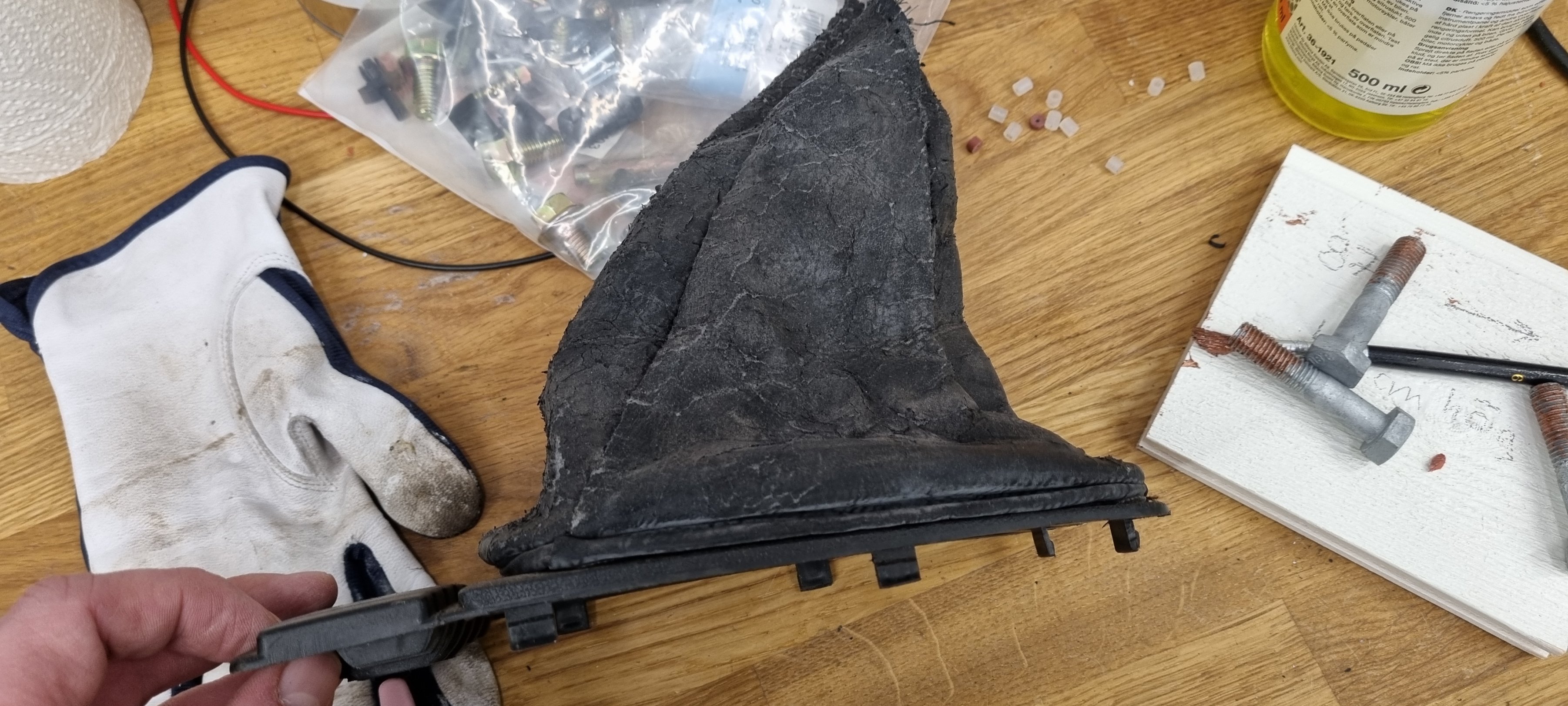

Såhär såg växelspaksdamasken ut efter 30 år, lite trött :p
Bifogad fil 13820

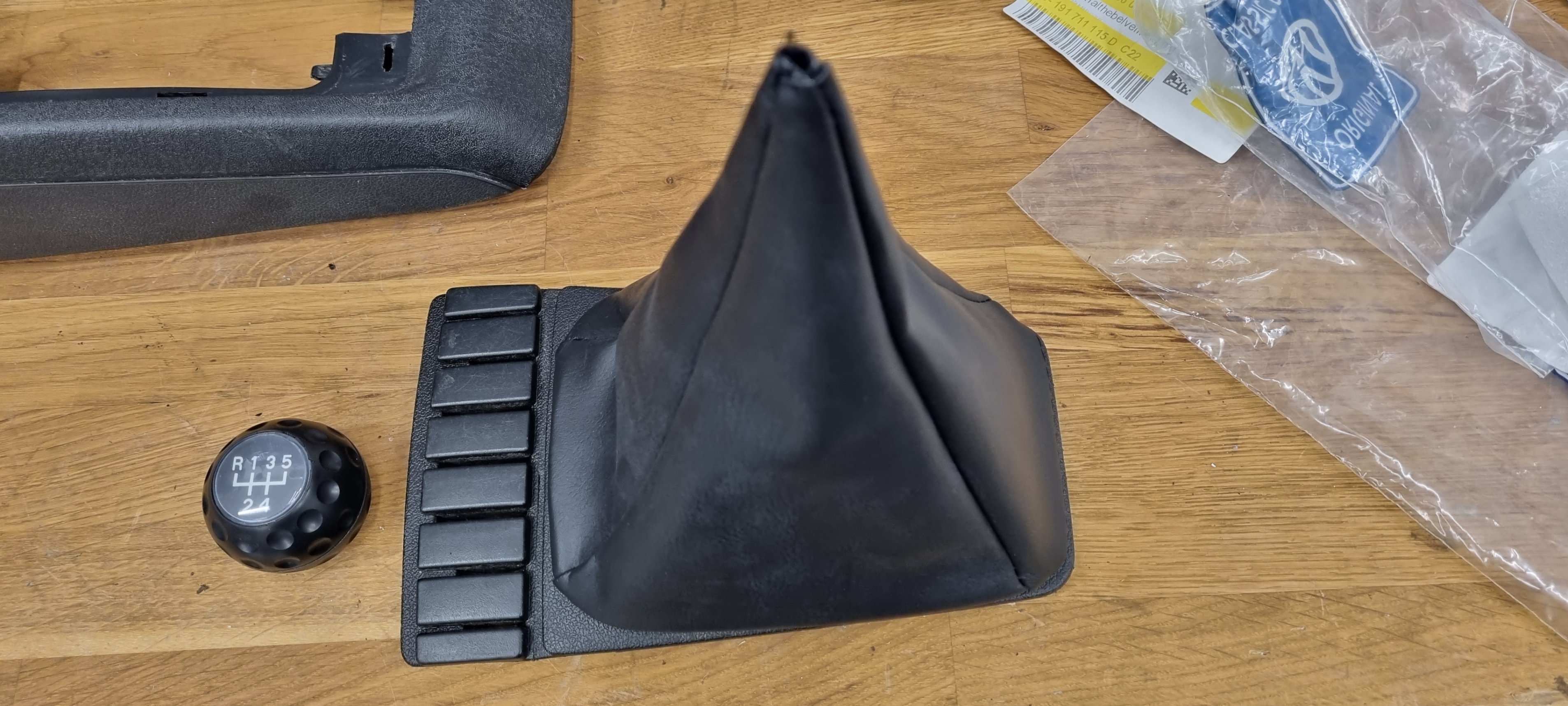

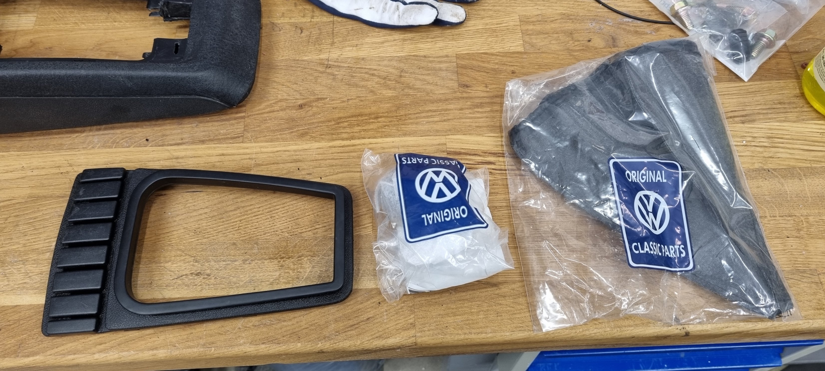

Plockade fram grejer från lagret, ny org skinndamask och ny org golfbollsknopp:
Bifogad fil 13821
Lite bättre :cool:
Bifogad fil 13822

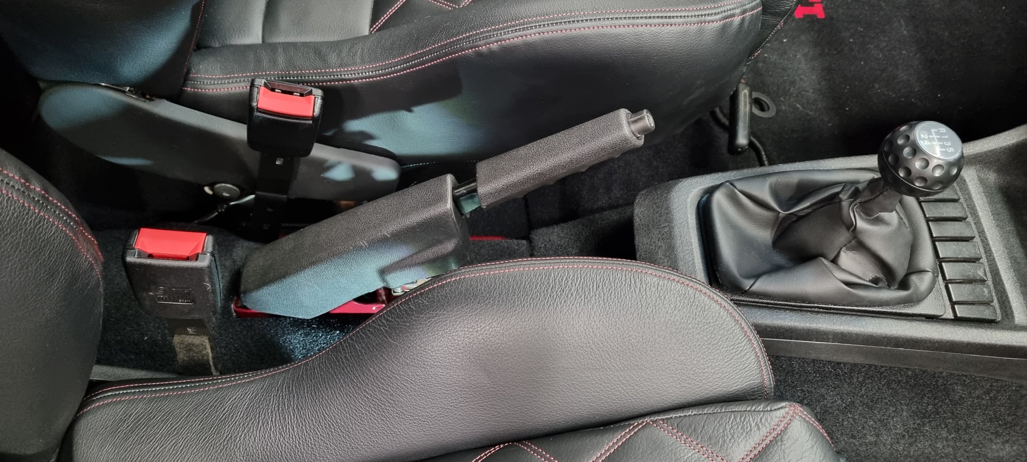

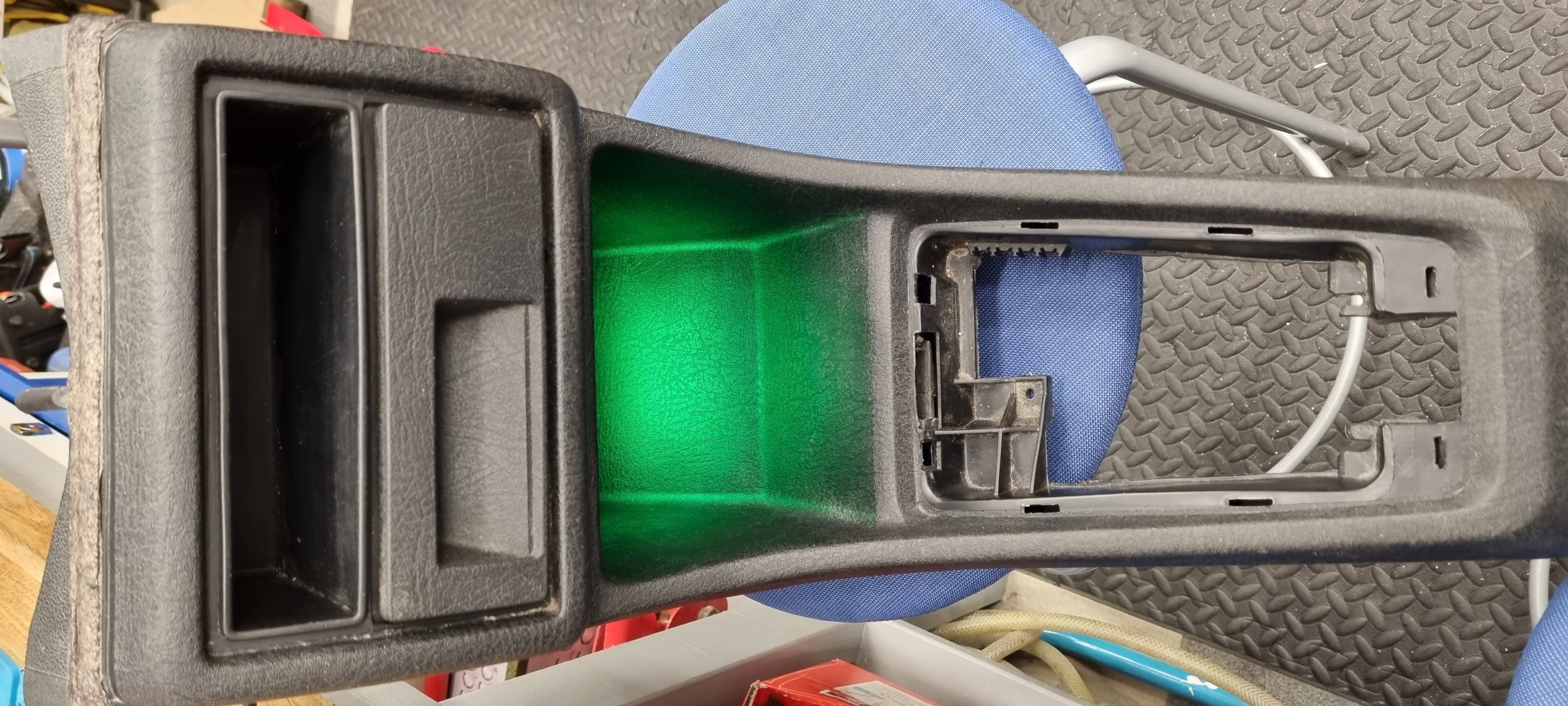

I mittkonsolen så finns det ett hål ner i det stora facket, precis som de skulle kunna sitta en lampa där. Det fixade jag med en grön LED i det hålet så man hittar sina grejer där
Bifogad fil 13823
Allting monterat i bilen inkl höger stol med nya glidclips:
Bifogad fil 13824
Nu är det bara panelen undertill på förarsidan som saknas samt panelen över handbromsen sen sitter allting på plats invändigt och är klart. Ska fixa lite elgrejer på den sidan först bara.

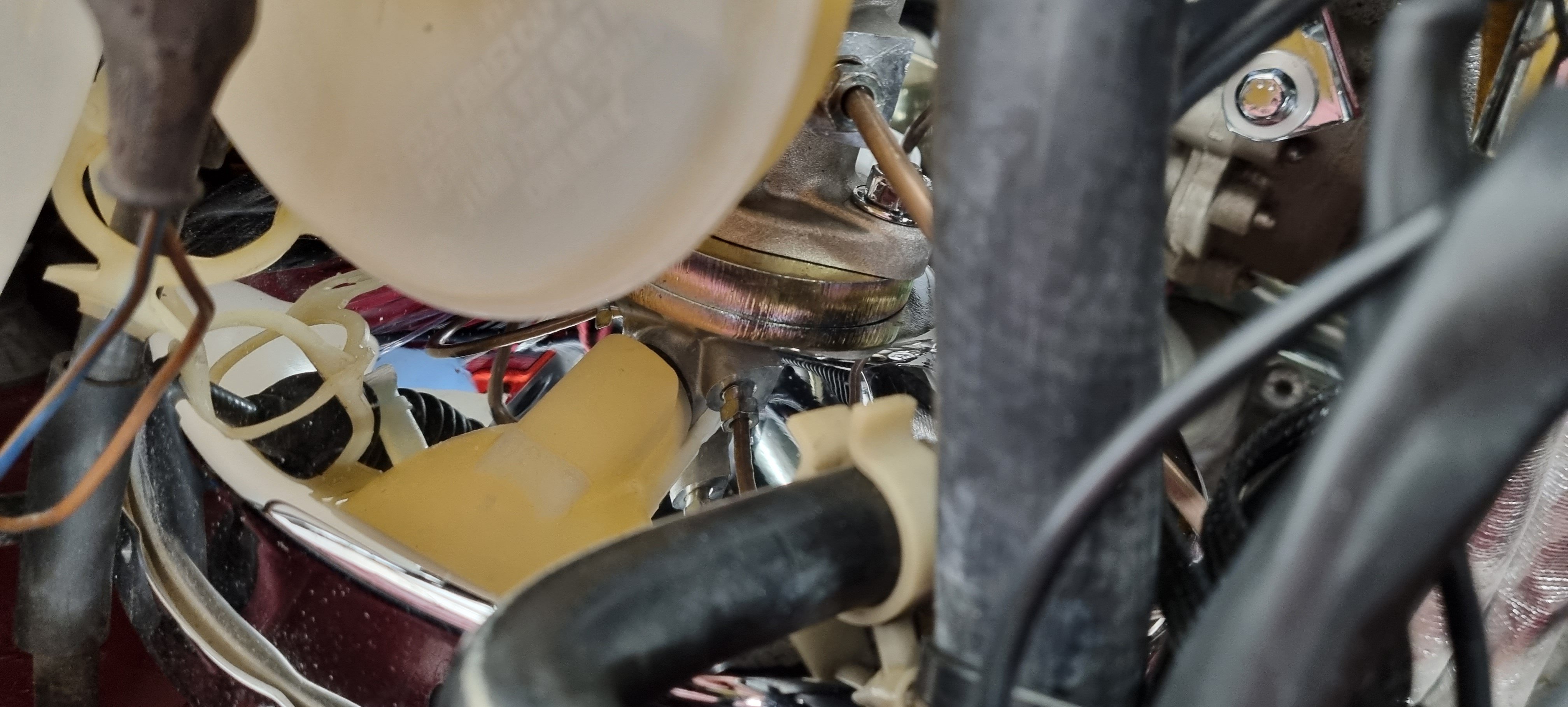

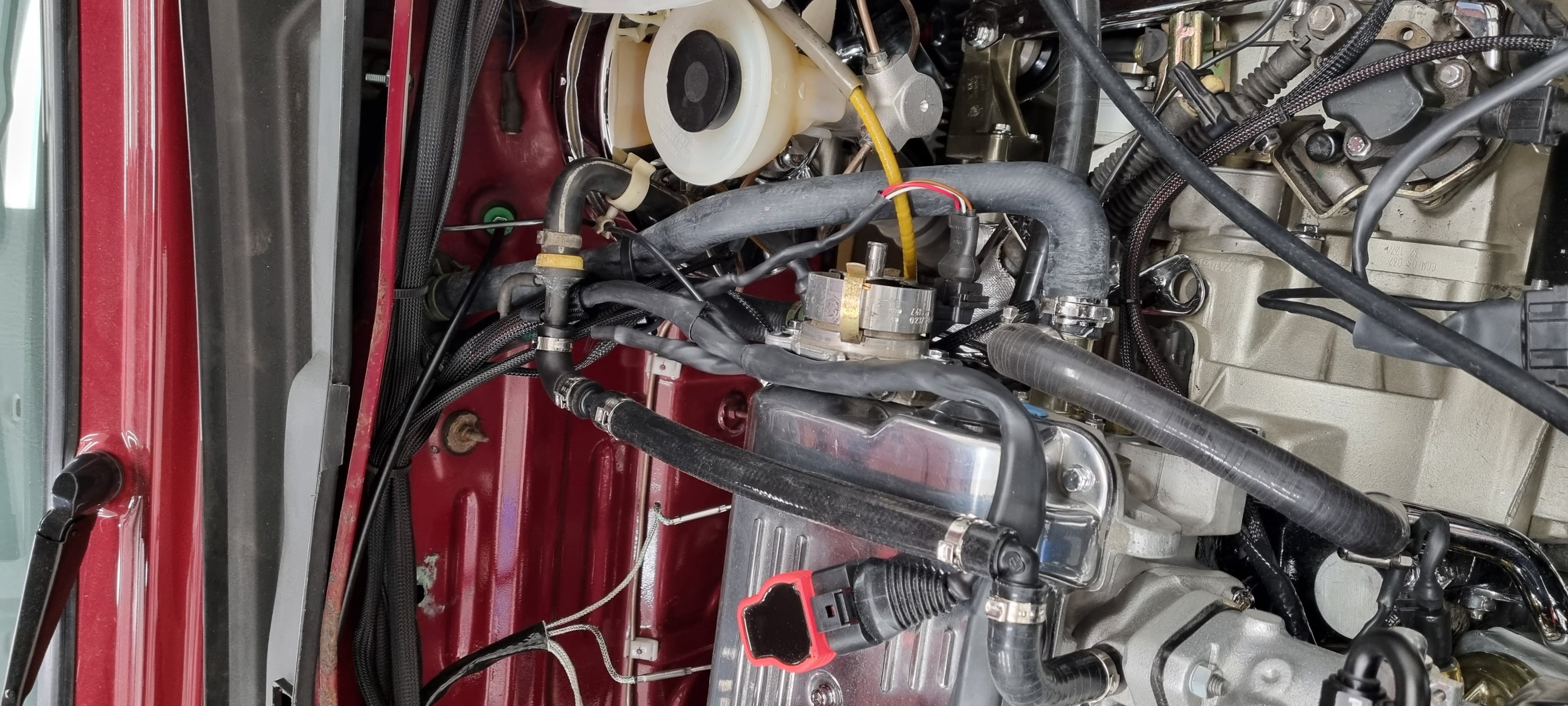

Nu har det varit tyst länge. Har hållt på och fixa massor av smågrejer löpande här under senaste månaden så blir några sammanfattande inlägg.

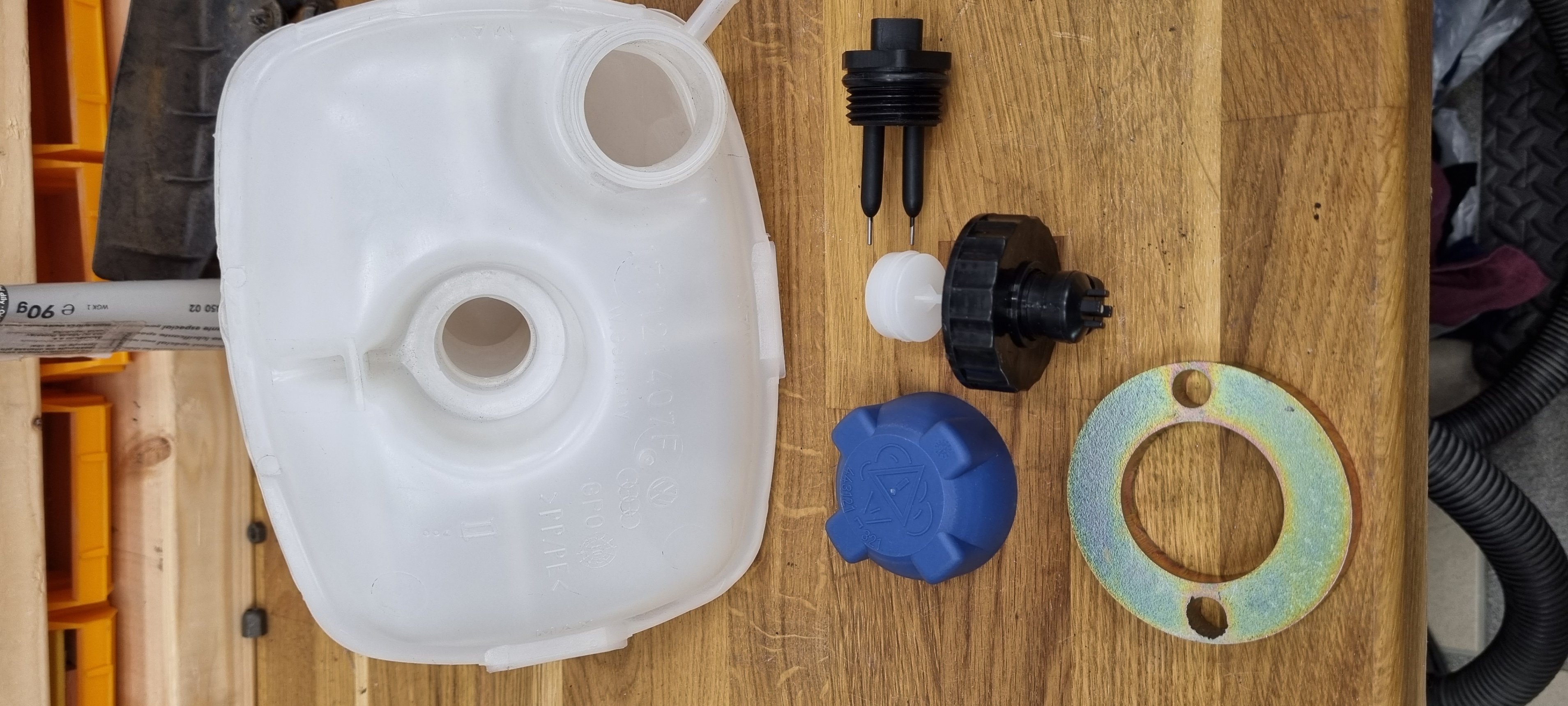

Kylsystem och bromsar, delar för att slutföra detta:
Bifogad fil 13888
Den laserskurna spacern ska ligga mellan huvudbromscylinder och bromsservo:
Bifogad fil 13890

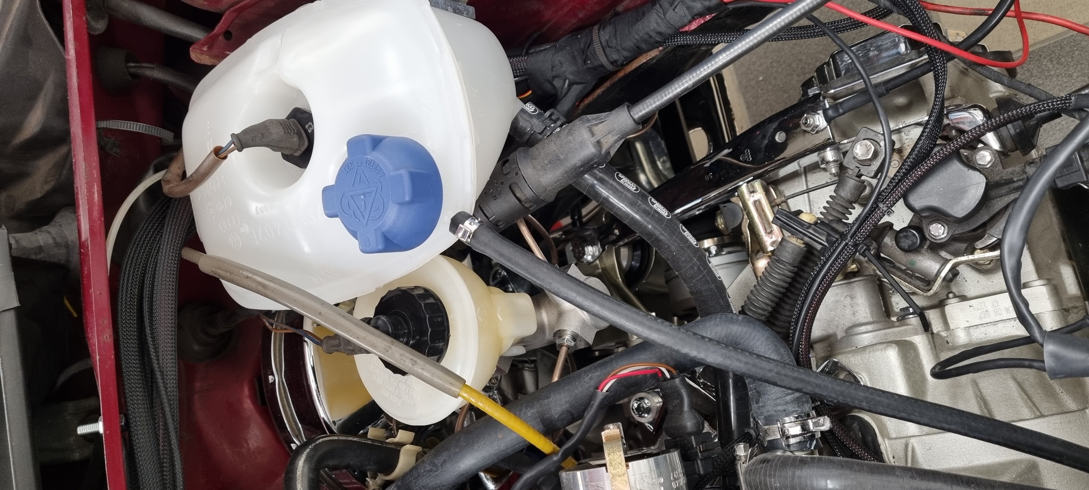

Och expansionskärl med givare på plats:
Bifogad fil 13889
Luftat bromsarna ihop med sonen, blev kanon och pedalen känns fin = bromsar klara.

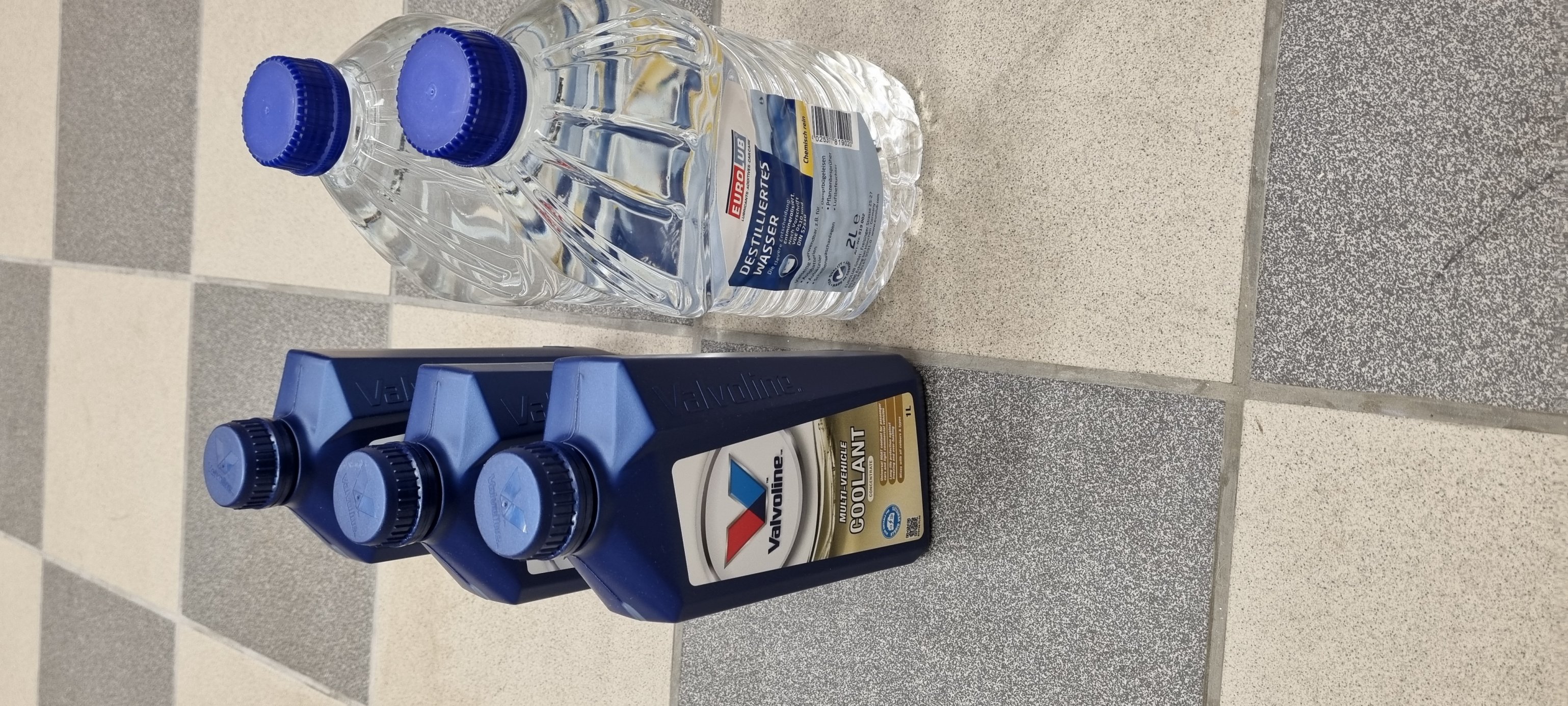

Destillerat vatten och G12 kylvätska:
Bifogad fil 13891
Fyllt på och kört bilen en stund på tomgång = inget läckage = kylsystem klart!

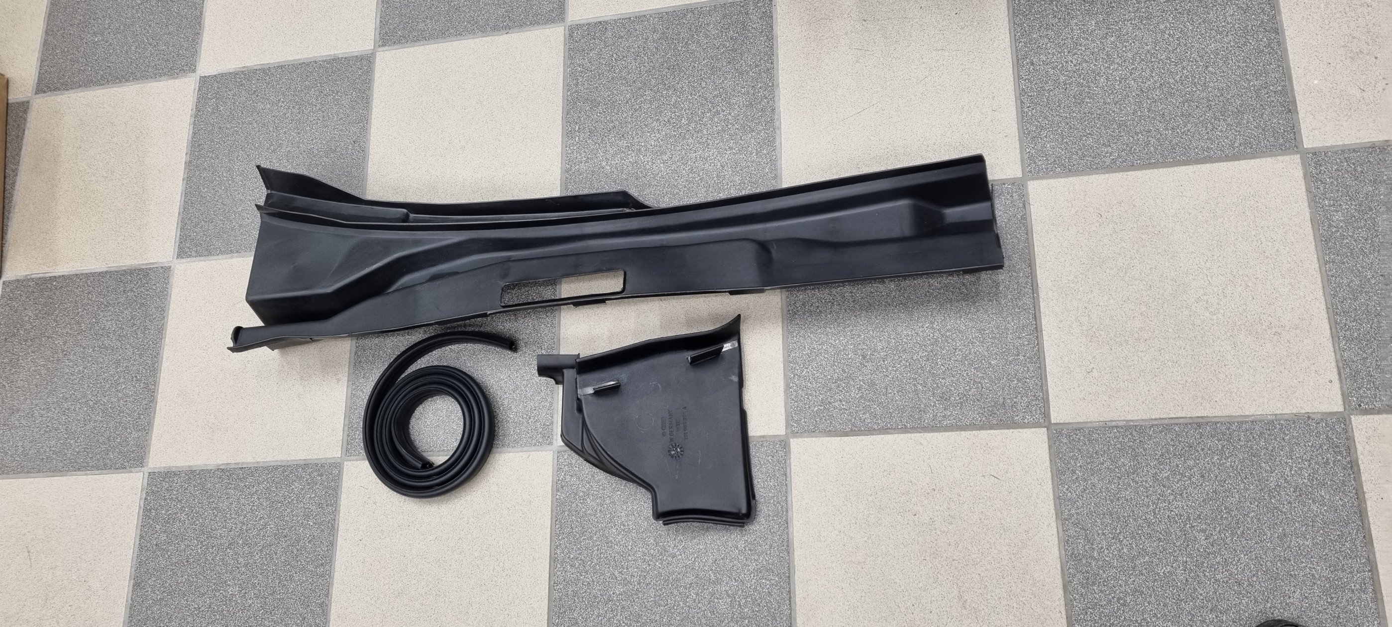

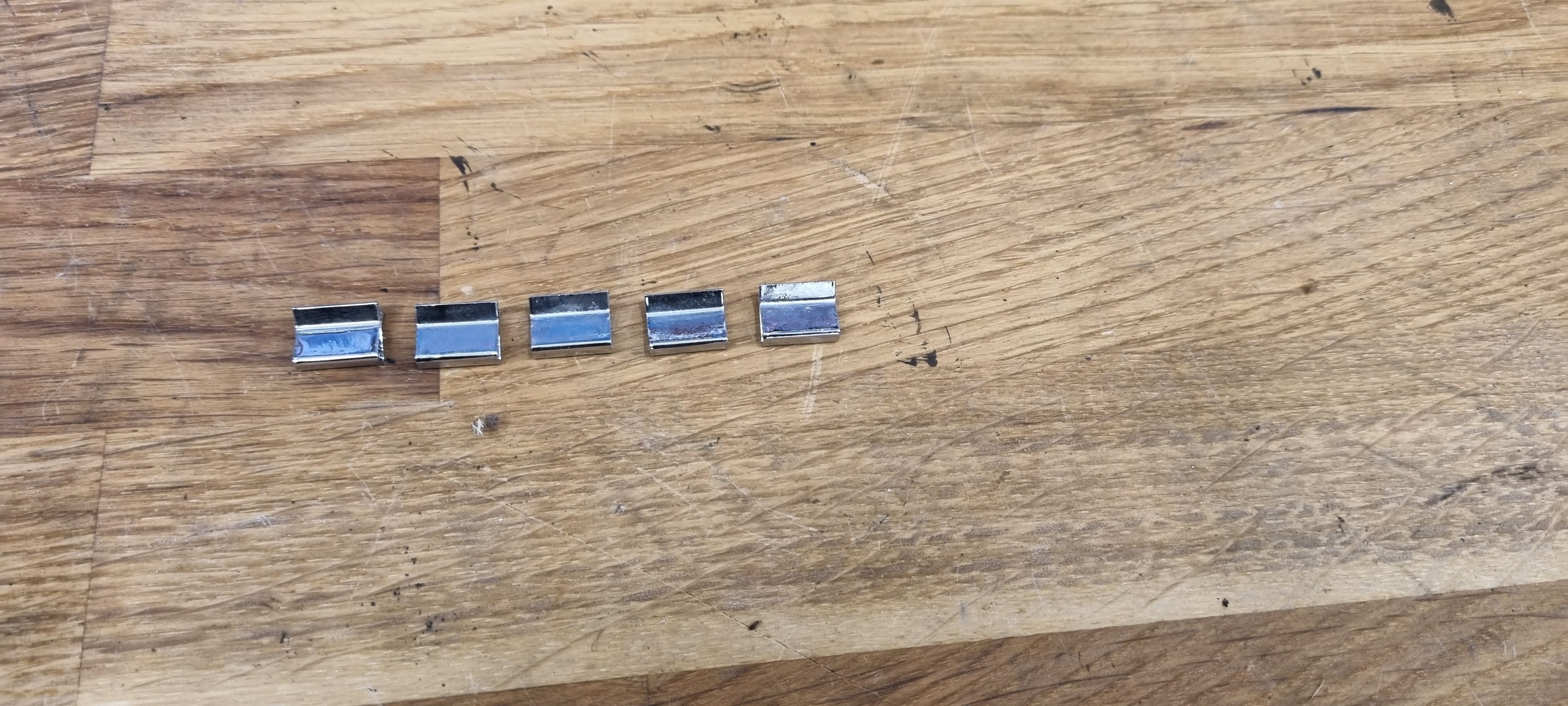

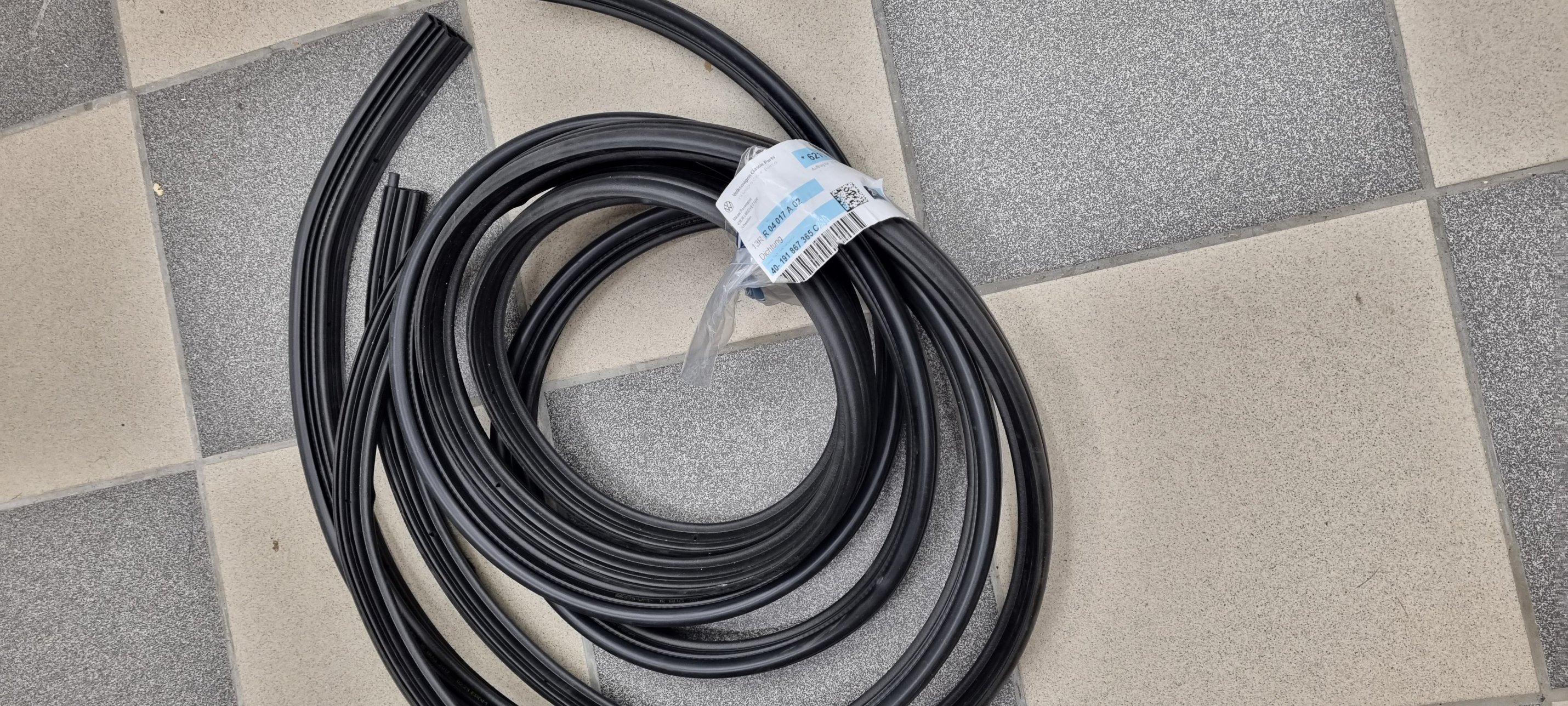

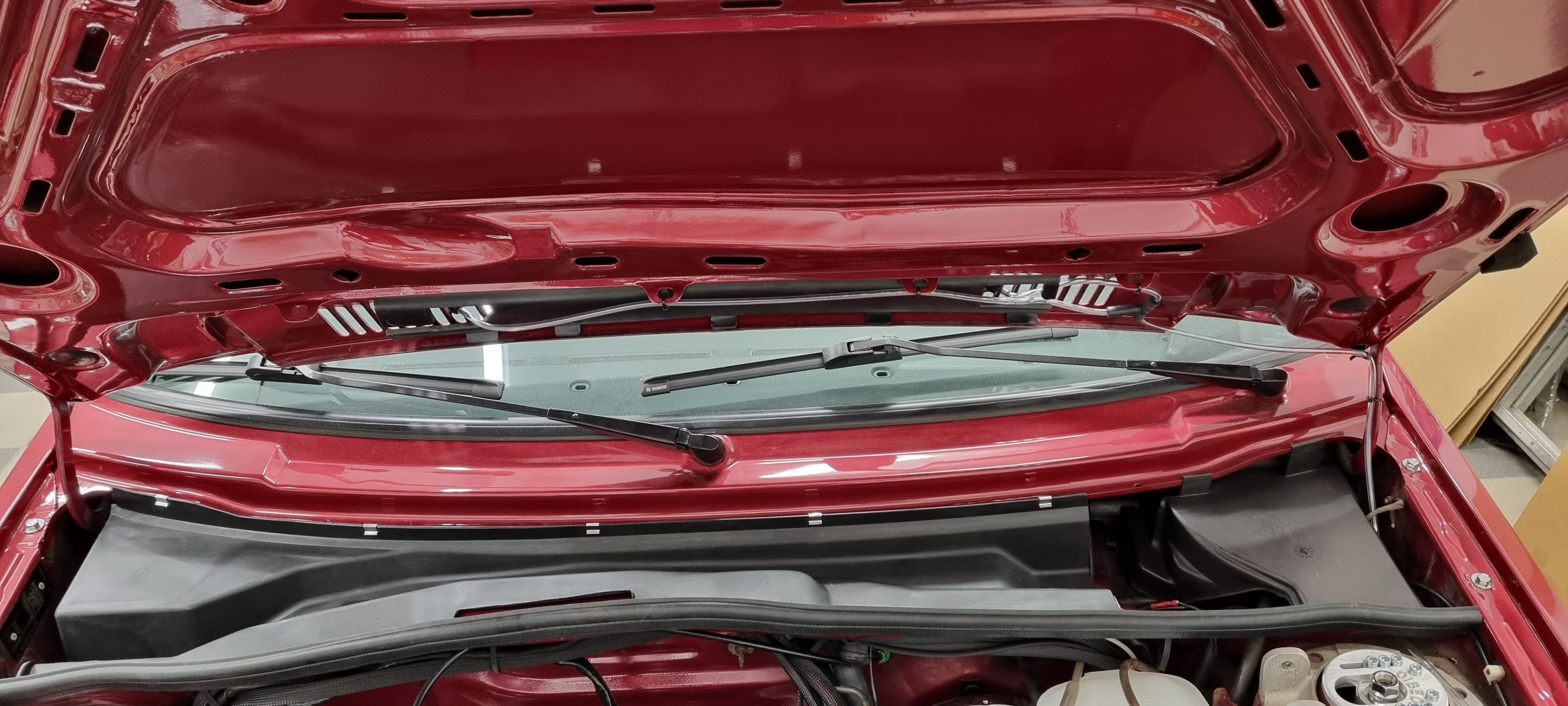

Plasten under vindrutan och tätningslisten, allt NOS VW:
Bifogad fil 13893
Och dess små clips:
Bifogad fil 13894
Monterat och tätt:
Bifogad fil 13895

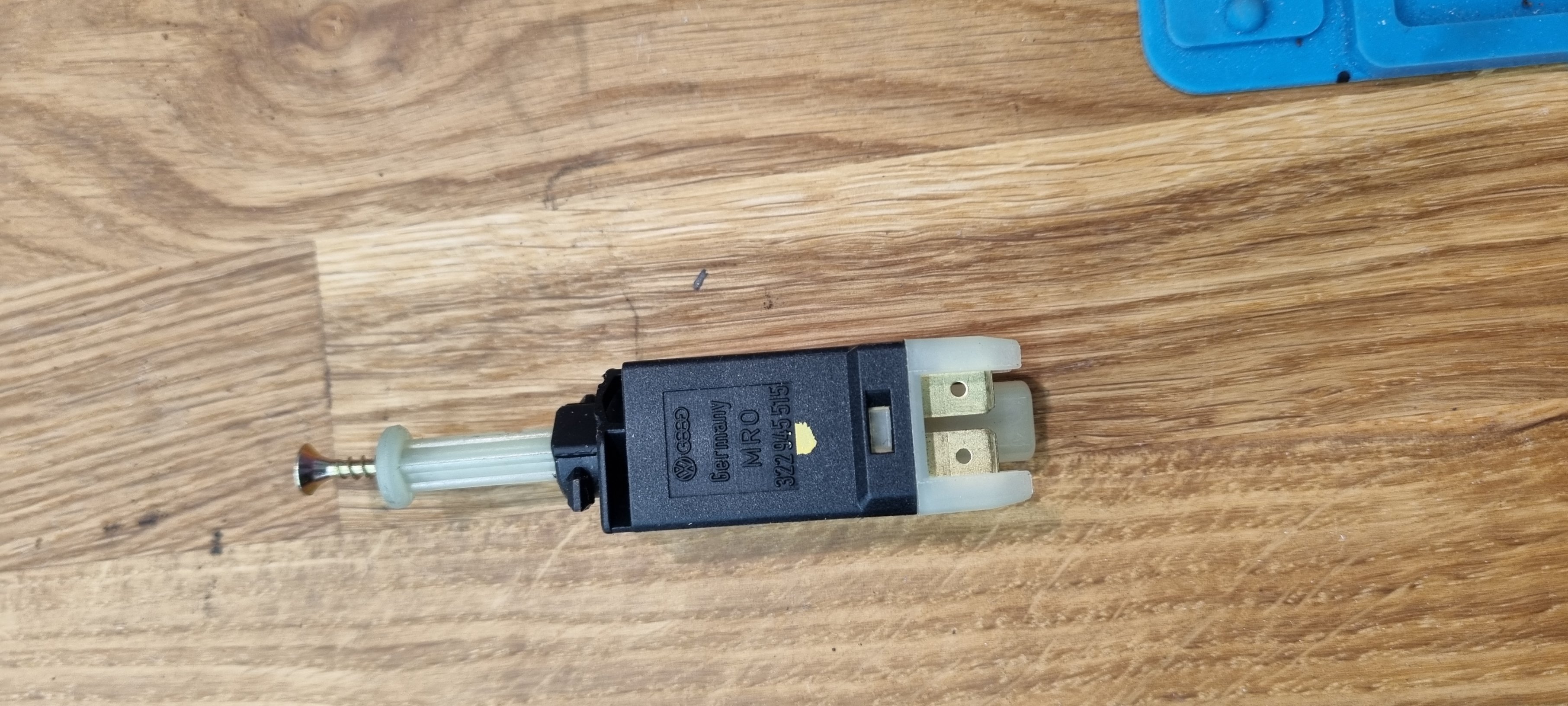

Nästa grej på fix-listan var bromsljuset. Med den kombon av huvudbromscylinder och bromsservo som jag kör så hamnar bromspedalen 1-1,5cm längre ned. Inget man tänker på vid körning, men gör så att bromsljuskontakten inte längre får kontakt med pedalen när den är släppt = bromsljuset lyser hela tiden.
På högerstyrda bilar så sitter det en annan kontakt som är längre:
Bifogad fil 13896
Steg 1 blev att byta till den, men det räckte tyvärr inte. Borrade ett litet hål i kontakten och gängade i en skruv, nu kan jag justera "längden" på kontakten så det passade perfekt till min bil:
Bifogad fil 13897
Så nu funkar även bromsljuset!

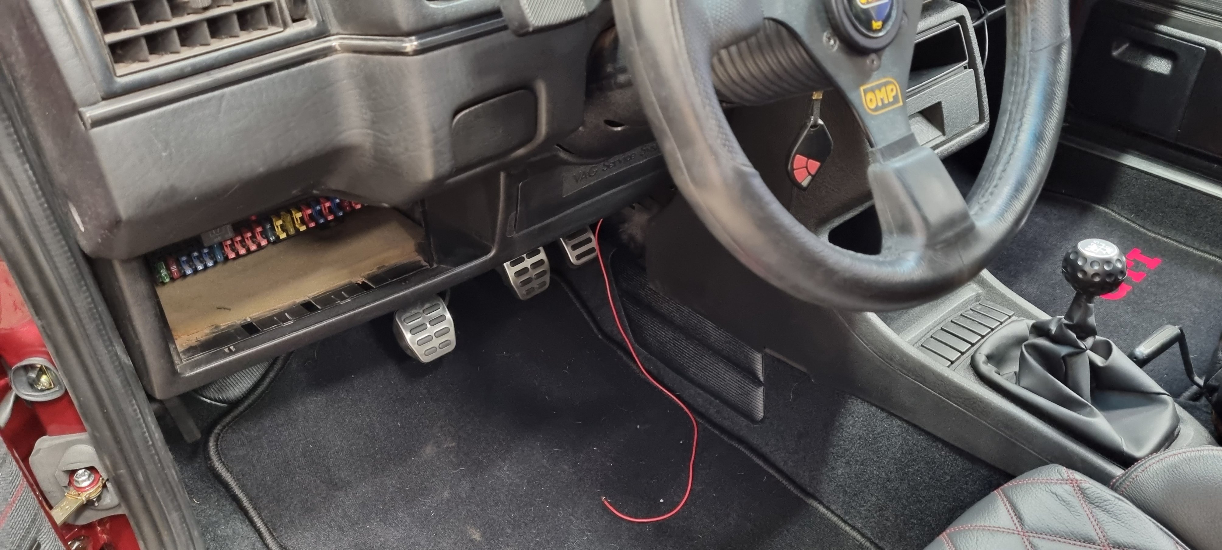

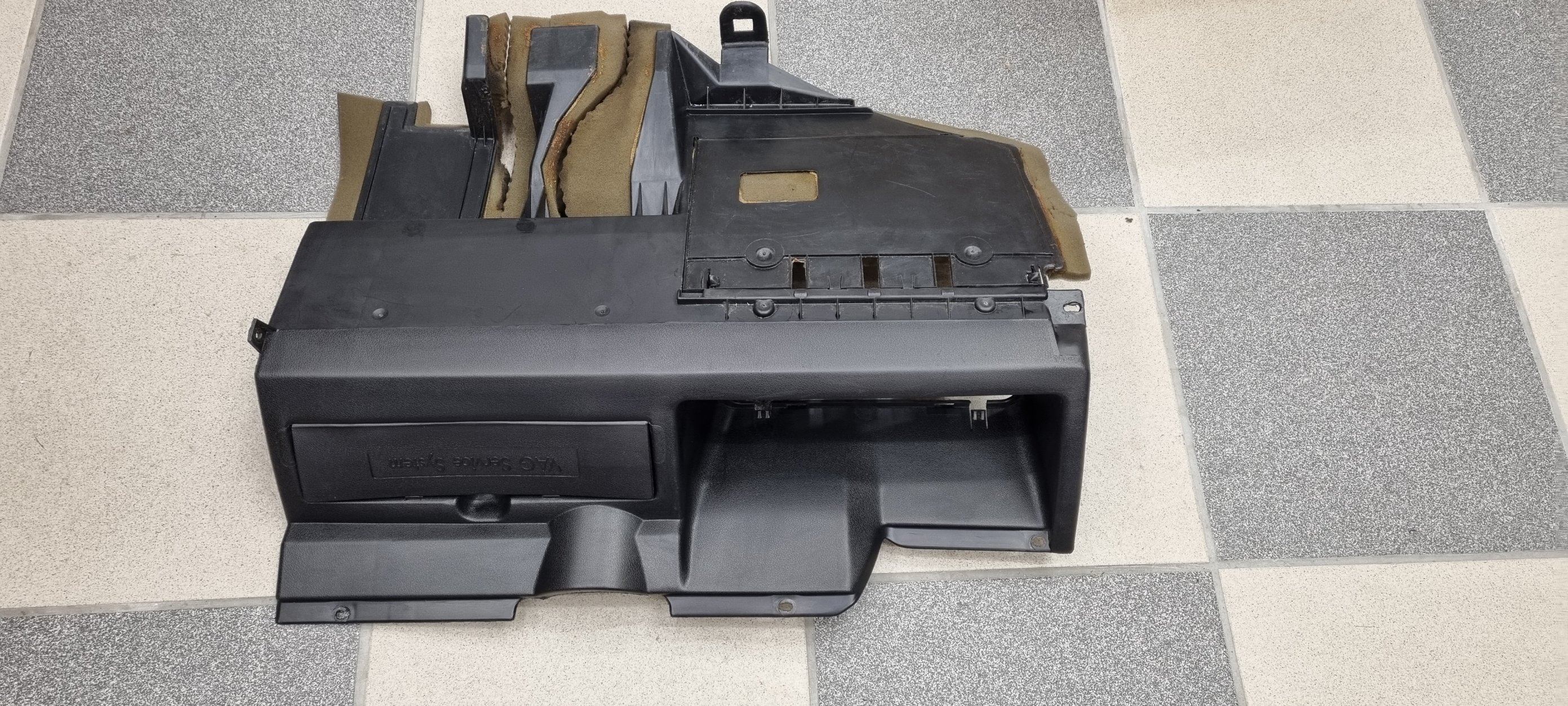

Sista panelen inuti kan då på plats, den under ratten. Har letat i 15 år efter en ny sån men det är en svår nöt att knäcka så fick ta en beg från lagret:
Bifogad fil 13898
Och på plats i bilen:
Bifogad fil 13899

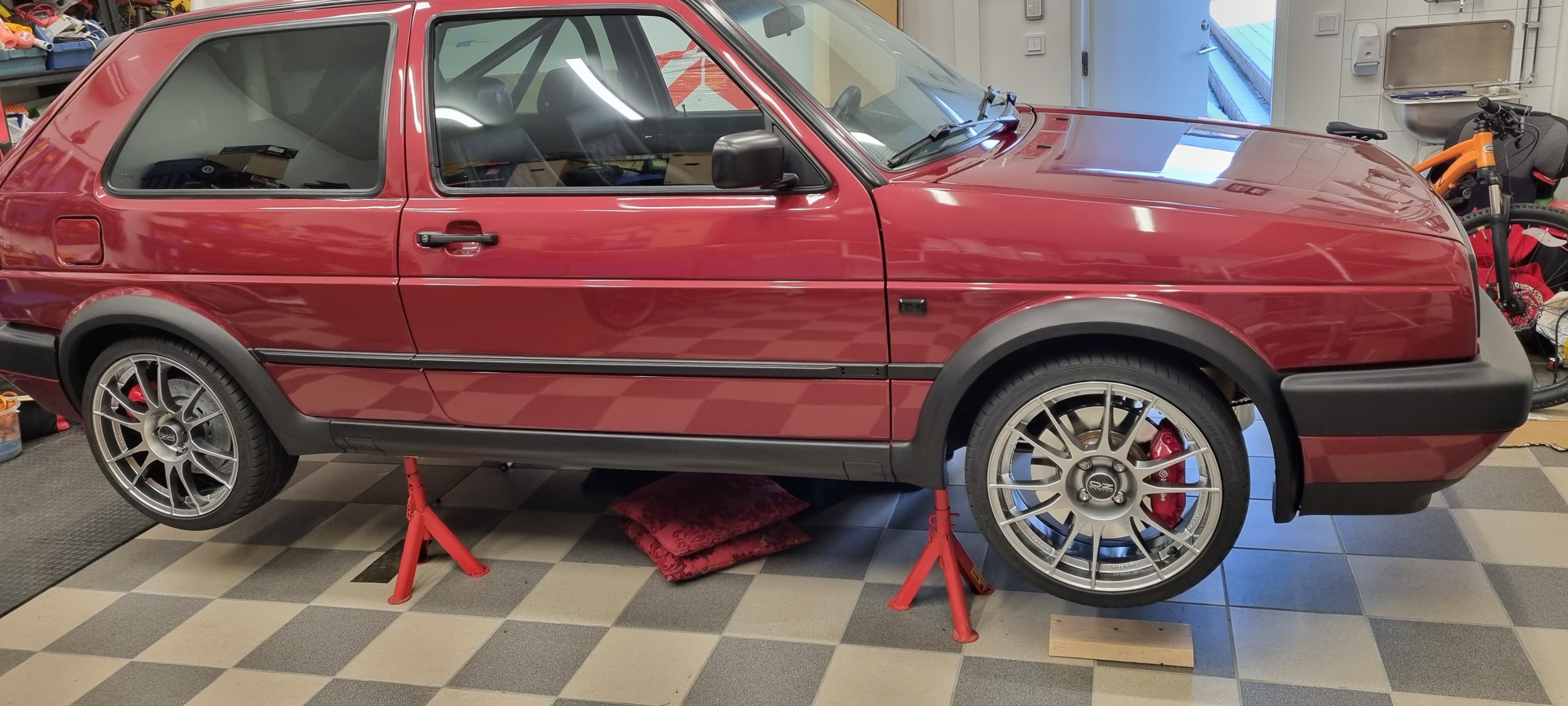

Först en bild, på hur den ser ut nu:
Bifogad fil 13902

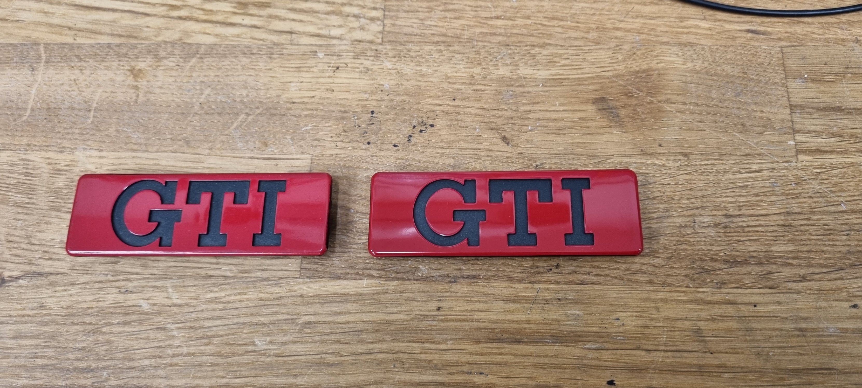

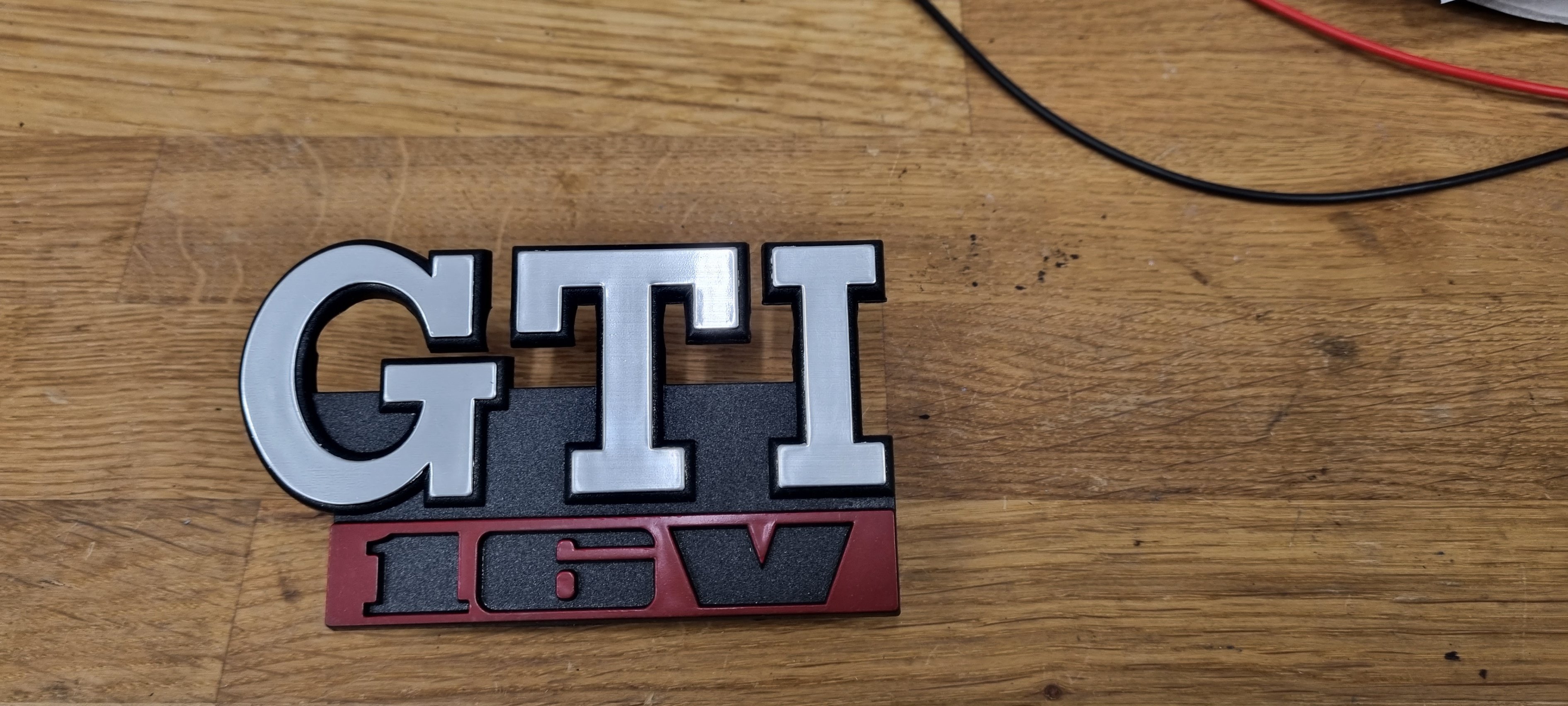

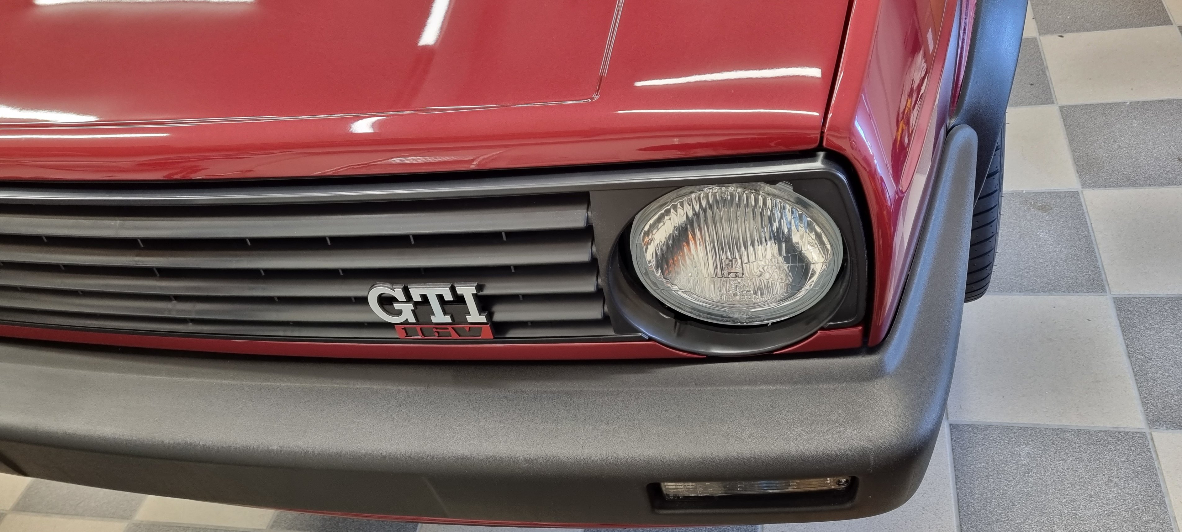

NOS org grillemblem:
Bifogad fil 13900
På bilen:
Bifogad fil 13901

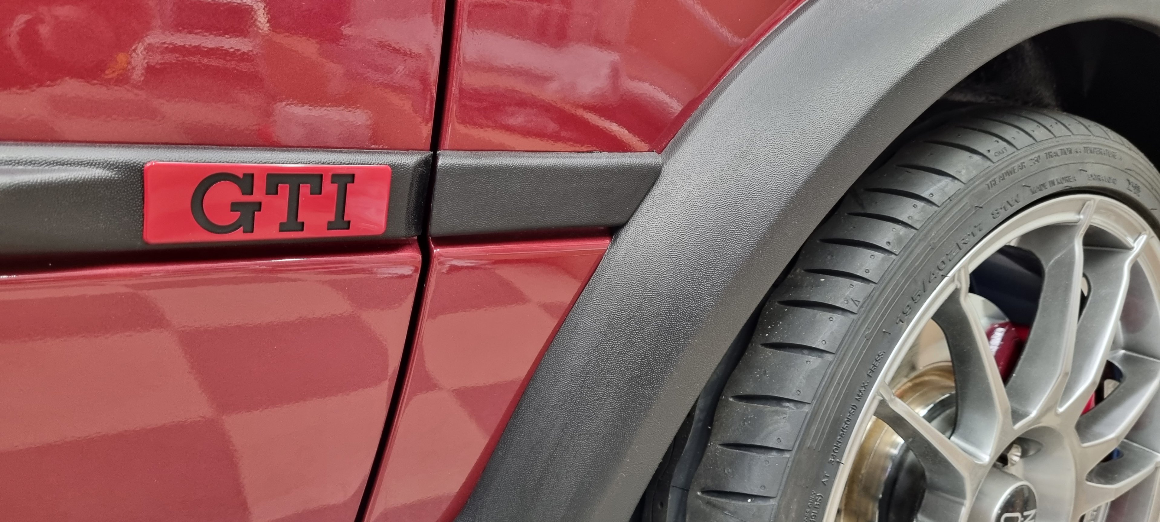

NOS org sidolistemblem:
Bifogad fil 13903
På bilen:
Bifogad fil 13904

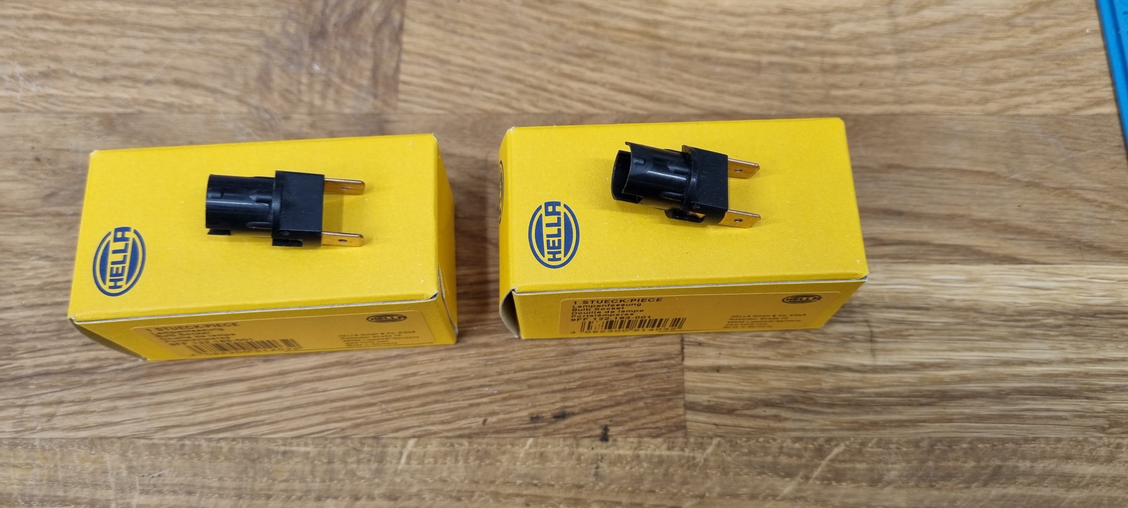

Sidoblinkers fixade, nya HELLA lamphållare så funkade det:
Bifogad fil 13979

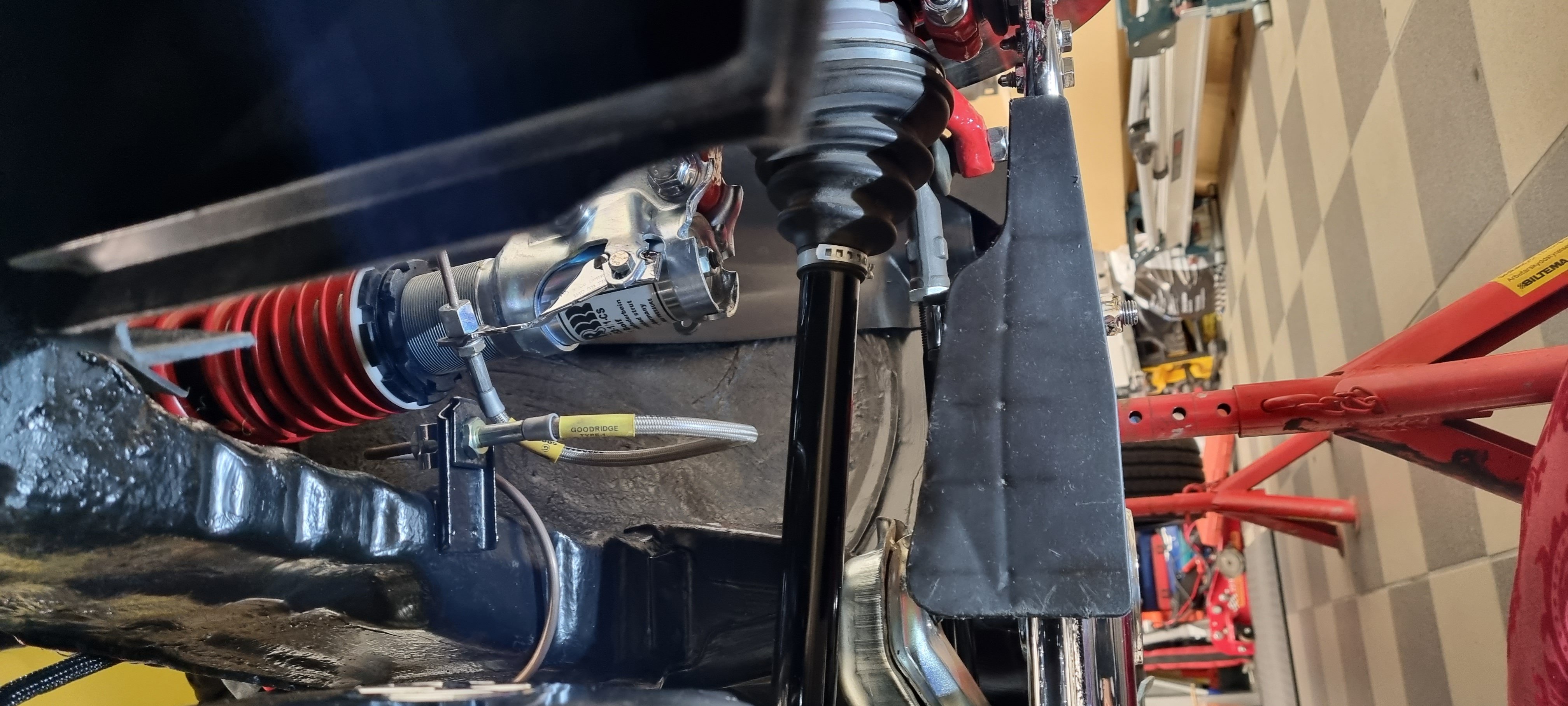

Luftstyrningar (från Passat VR6) monterade:
Bifogad fil 13981
Bifogad fil 13982

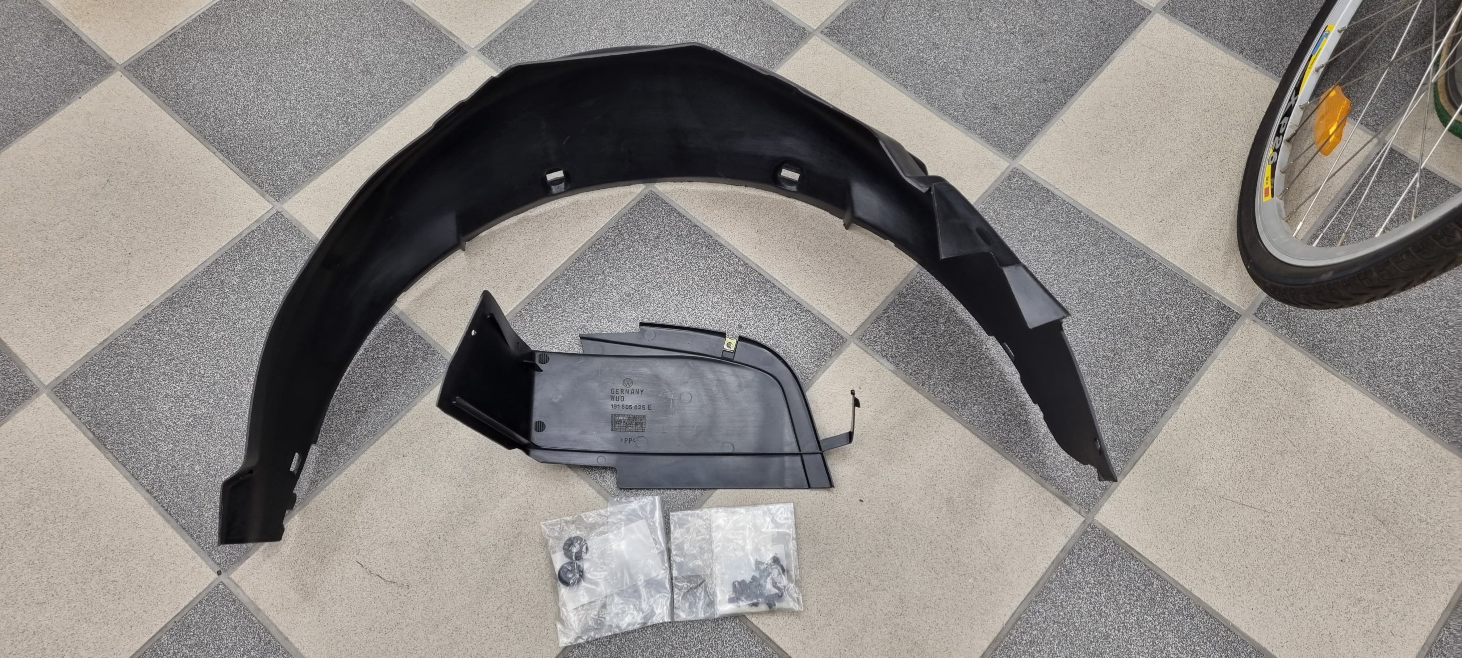

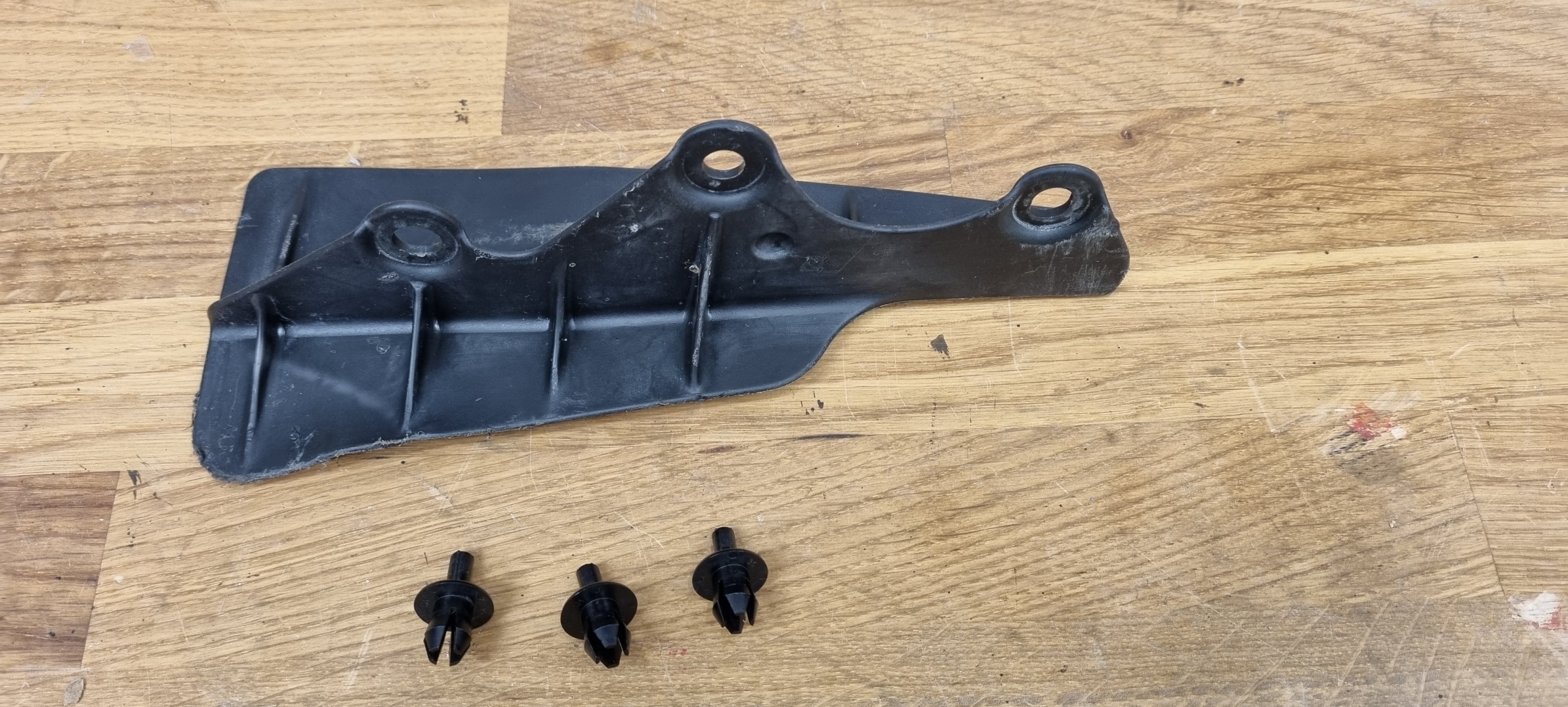

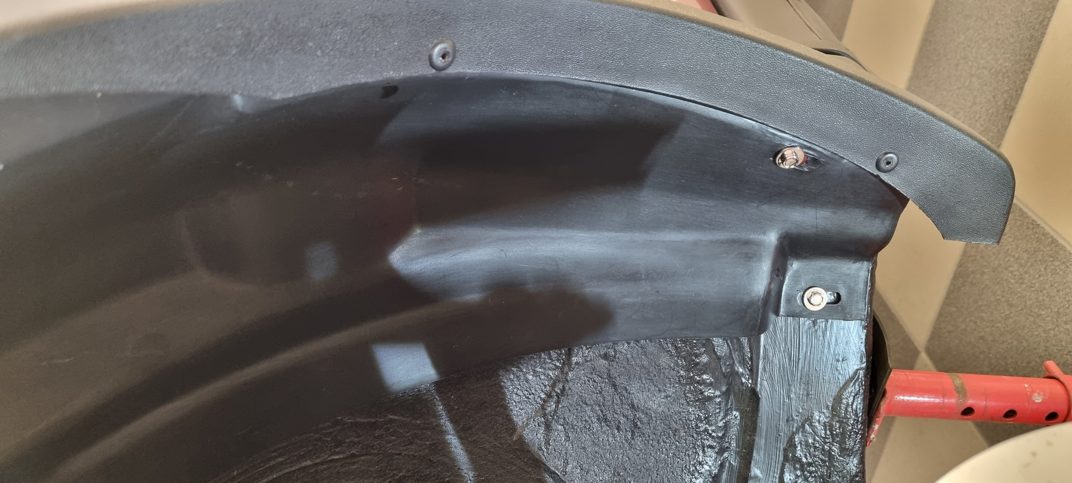

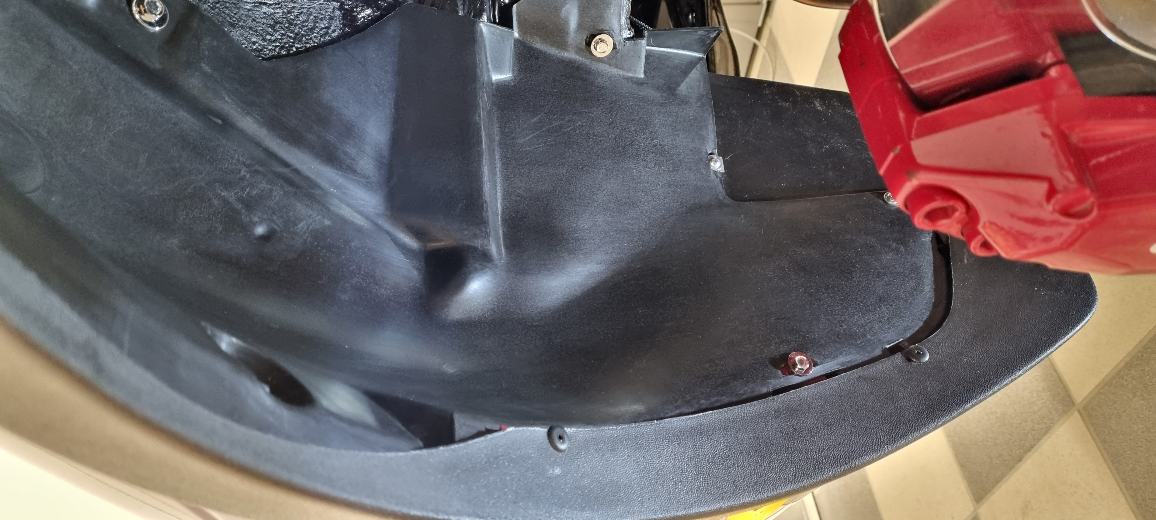

Innerskärmar, Nya org VW till G60 samt luftstyrningar till spoilern (legat på hyllas länge, utgått sen 20 år)
Bifogad fil 13983
Monterat:
Bifogad fil 13984
Bifogad fil 13985

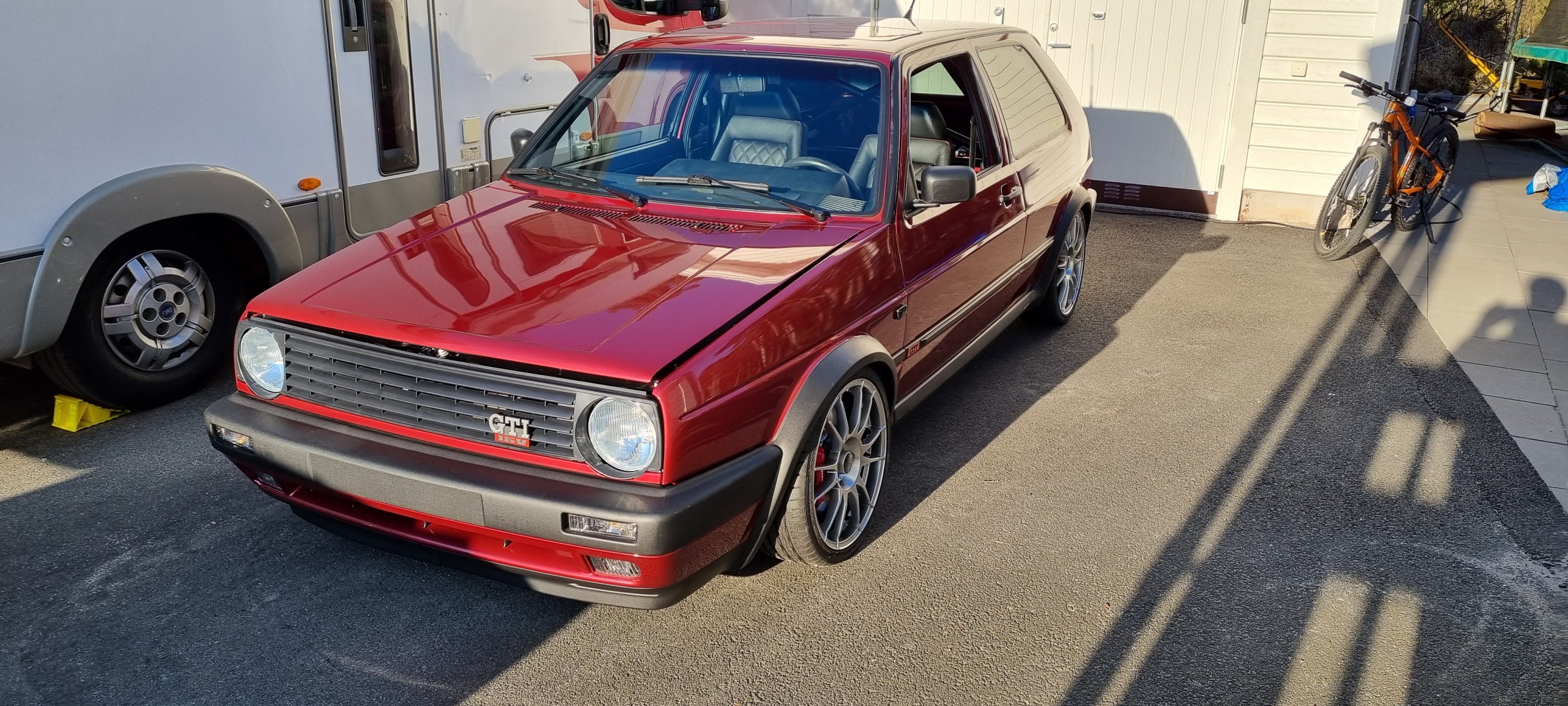

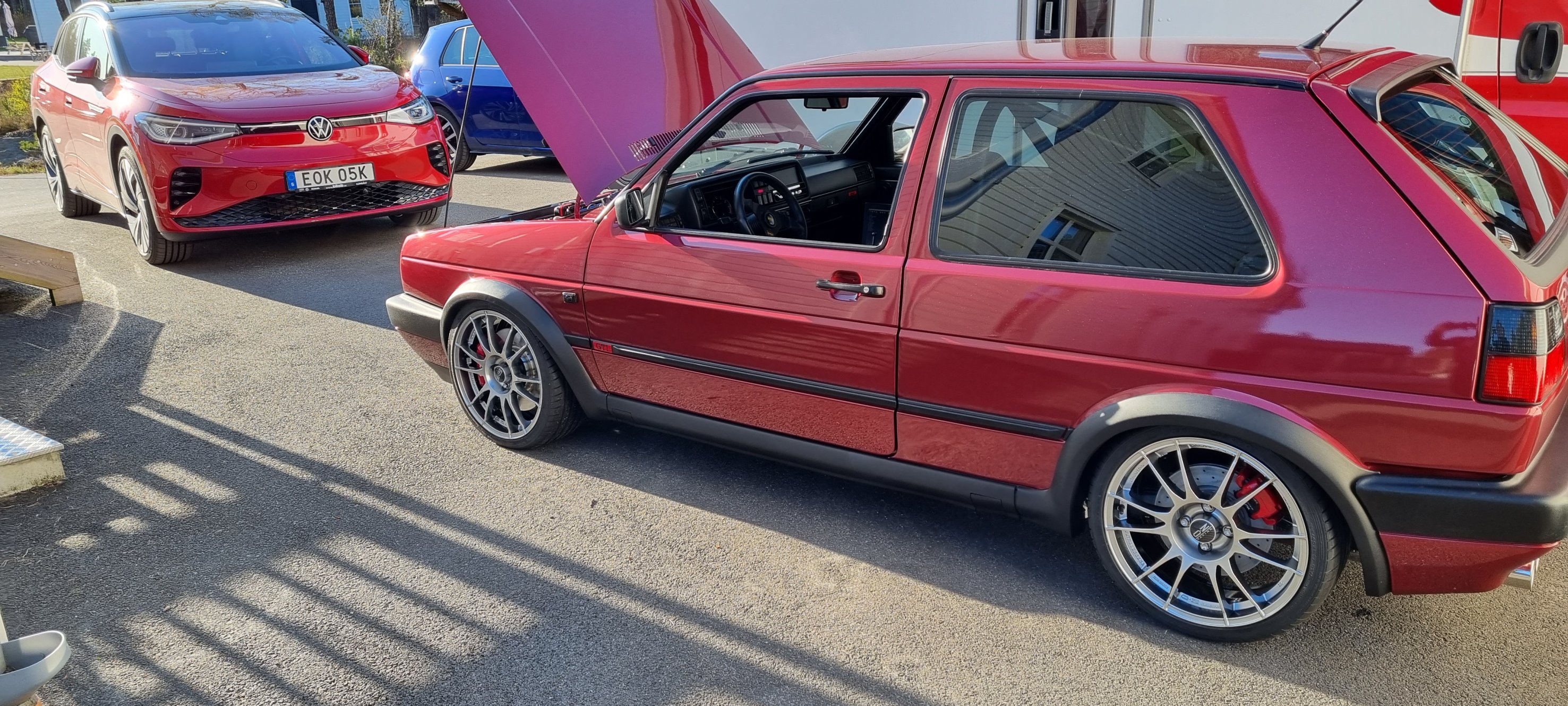

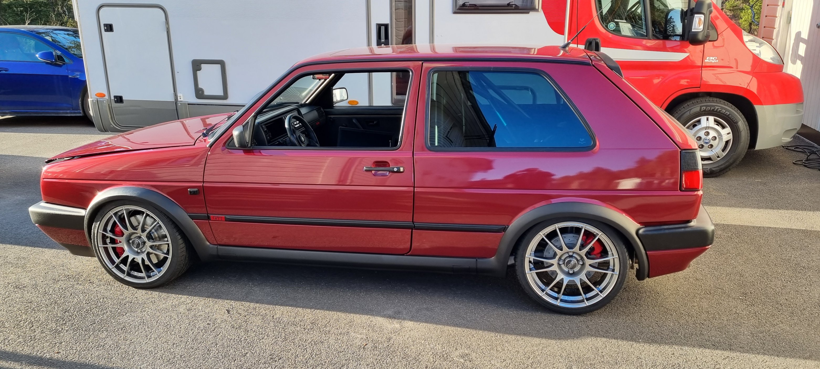

Igår sken solen så bilen fick komma ut ur garaget och få lite sol :cool:
Rullade de första meterna för egen maskin sen 2003, vilken känsla :D:D:D
Varmkörning och koll efter läckage, testade så alla fläktar osv startade vid rätt temp mm. Allting ser ut att funka som det ska och endast ett mikroskopiskt vattenläckage (oklart var, bilen är ju låg så svårt att se :rolleyes: ).
Däremot så är det nått knas med bromsservot, när motorn är igång så fastnar pedalen halvägs nere efter några tryck (inte vid avstängd motor, pedalen fast och fin och bromsarna tar) och tomgången blir samtidigt 3000 varv, så kanske att den är otät? Ska testa koppla ur servot och se om tomgången blir bra då, isf blir det byte av servo.

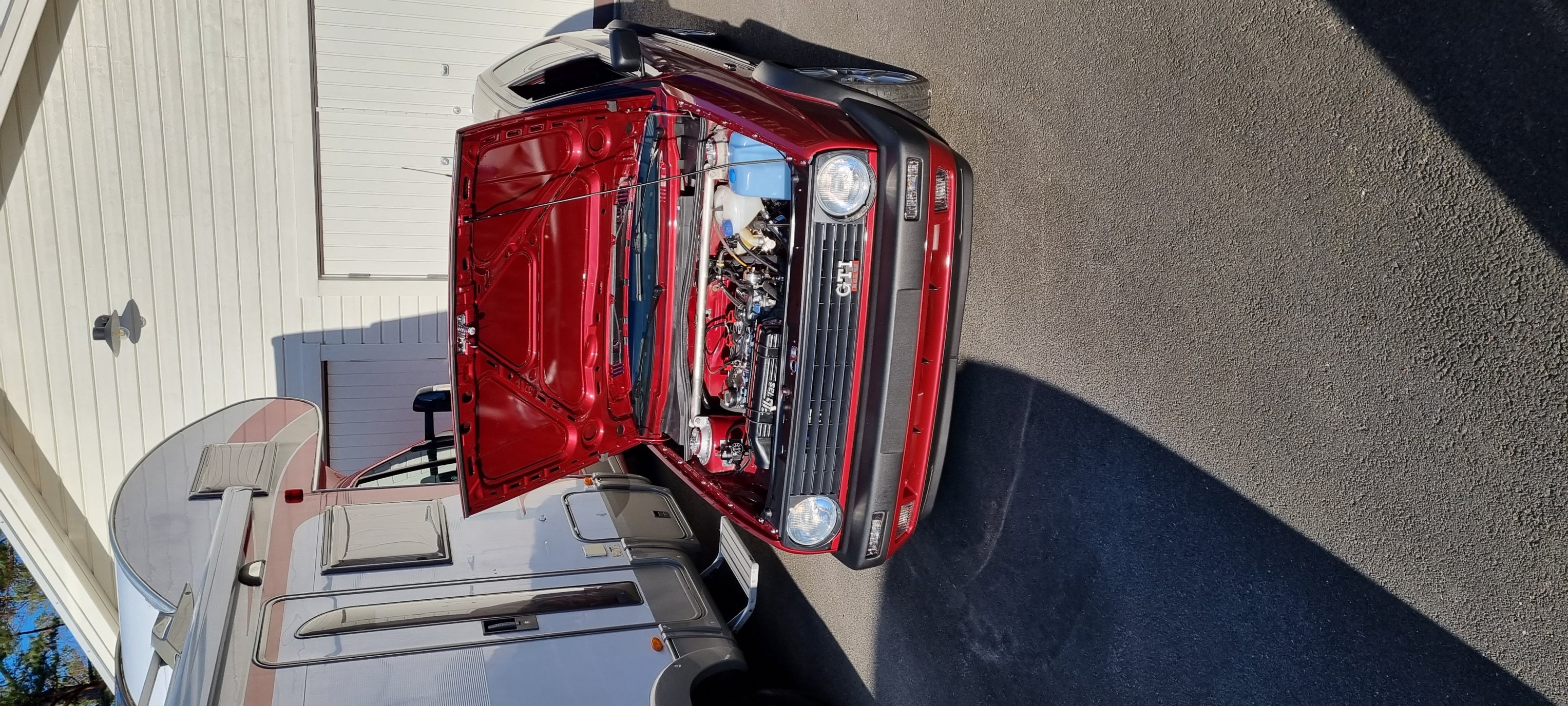

Hade bilen ute ur garget en sväng igår igen :)
Pyttelilla vattenläckaget fixat.
Mappat bränsle på låglast och låga varv nu så den ligger snyggt lambda 0.95-0.98 i dessa områden.
Fått en snygg jämn tomgång på 900rpm också trots kammar med 300+graders duration.
Däremot så vill inte bromsarna funka som de ska. Så jag har beställt en ny bromsservo, får byta den och se om det hjälper. Tills dess får bilen stå.
