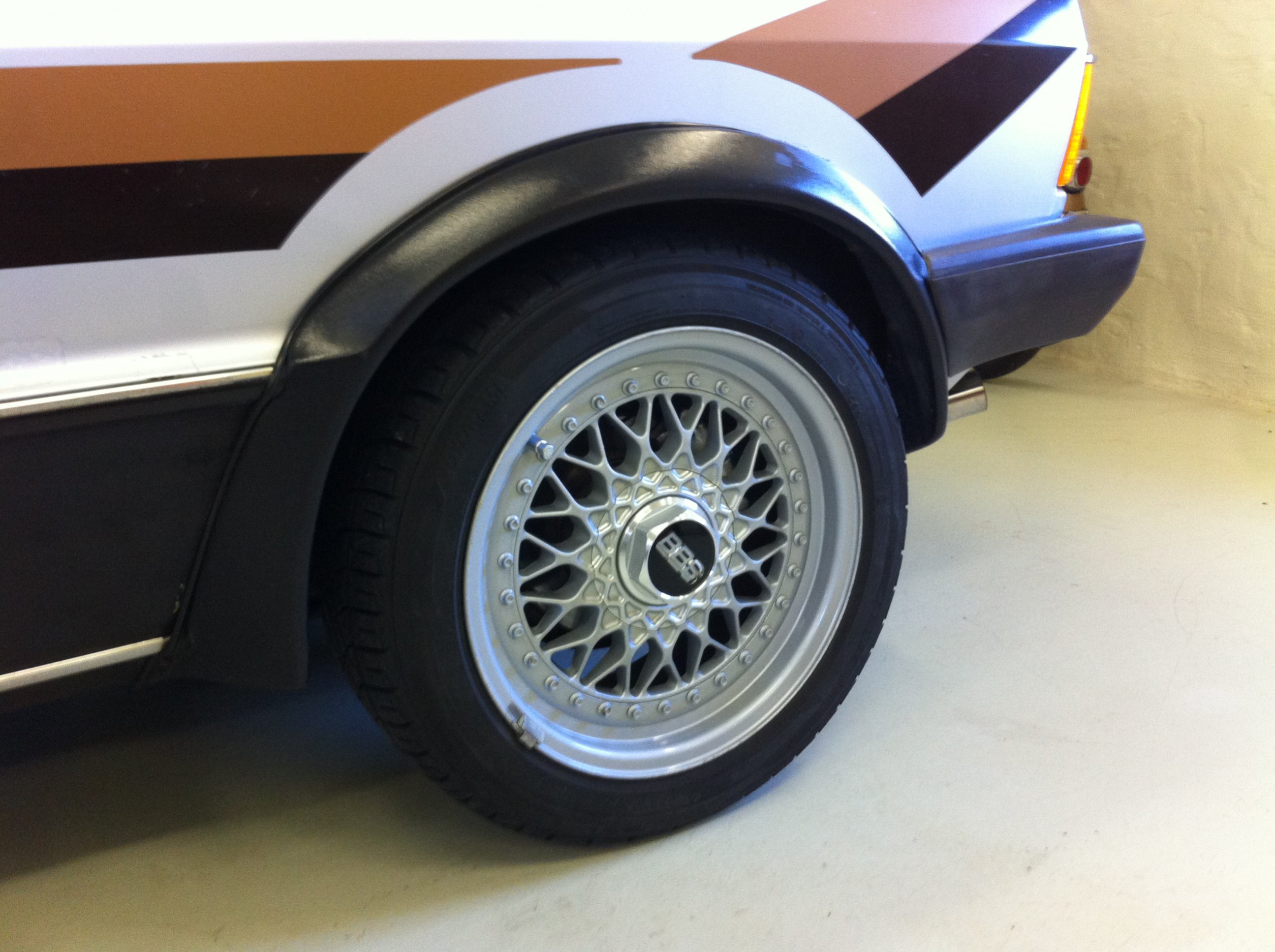

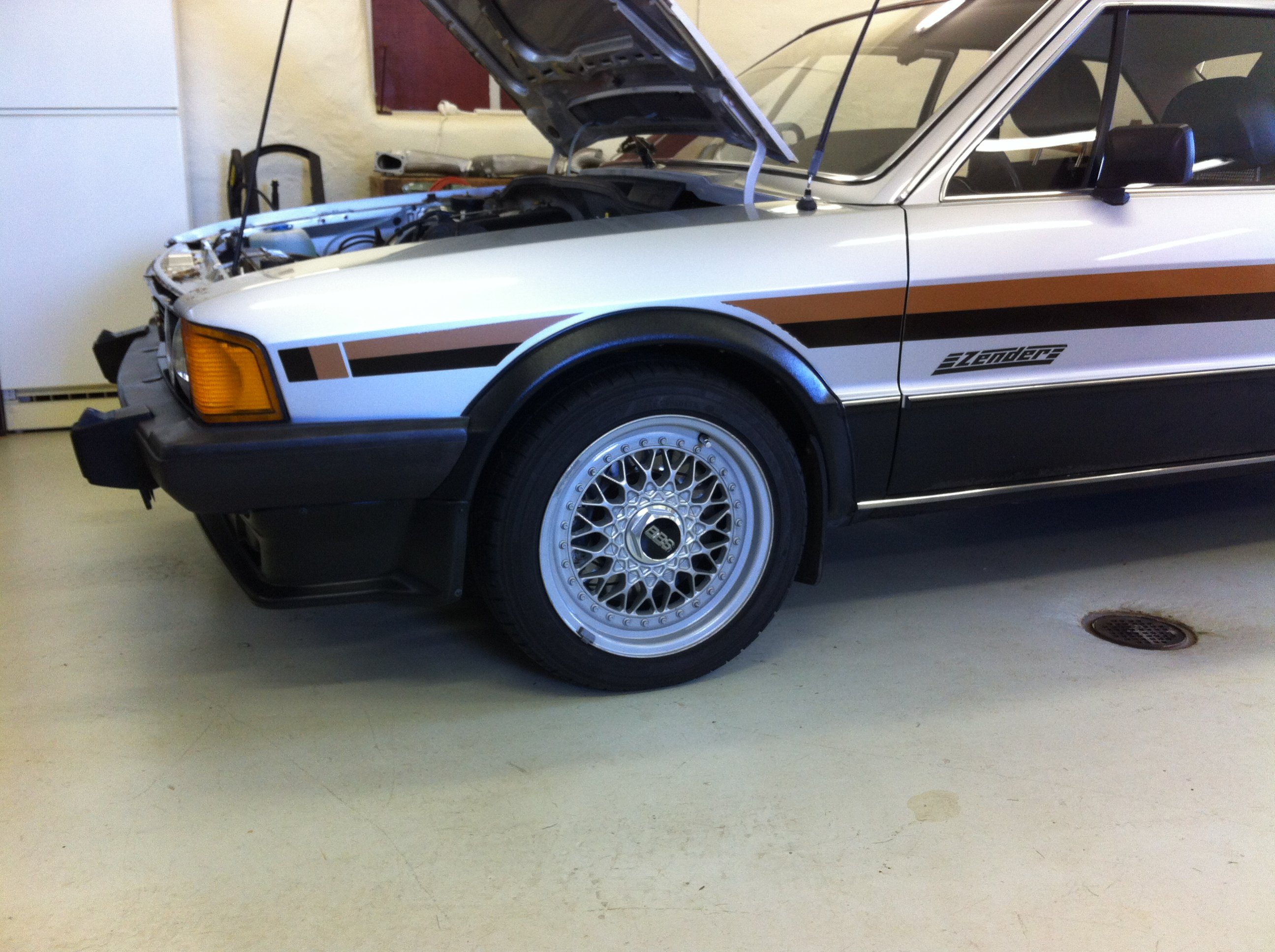

Jag kör med H&R Federn 25-40mm 29540-1. Och Bonrath sänkta fjädertallrikar fram, skulle ge 15mm men i praktiken 8mm när jag mätte och jämförde med min original. Till det Justerbara Koni sport.
Bifogad fil 4621Bifogad fil 4622
Inte dom bästa bilderna, kan ta nya när den är ute i det fria sen. Jag har jämt luftgap runt hela hjulet fram nu, vad kan det vara ca 2cm? och övre delen på skärmen bak på Scirocco hänger ner lite över hjulet om man jämför med Golfen, den är inte riktigt rund, så den lurar ögat lite.
Och sen har jag mina skärmbredare som också tar några mm luft runt kanten.
