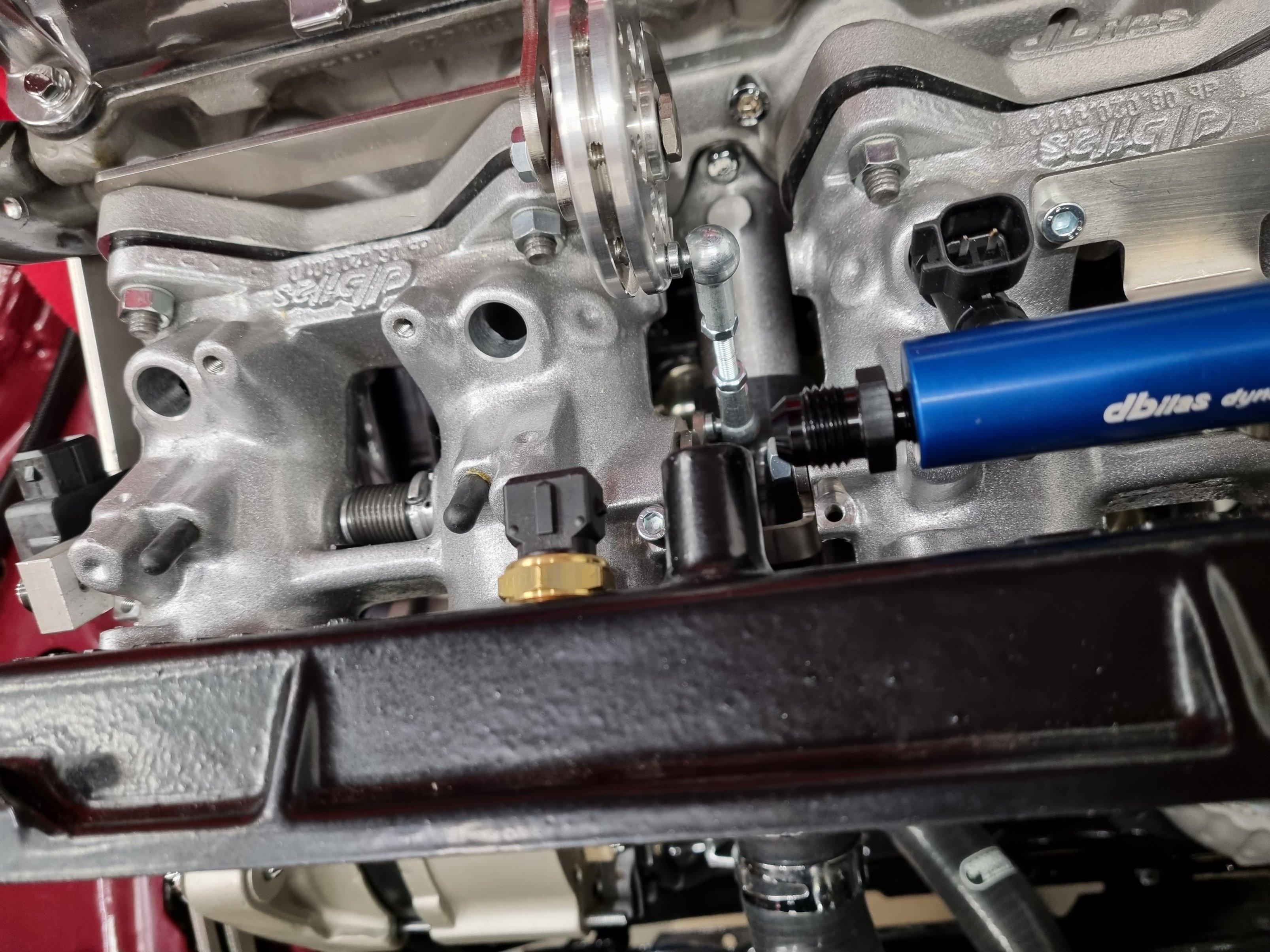

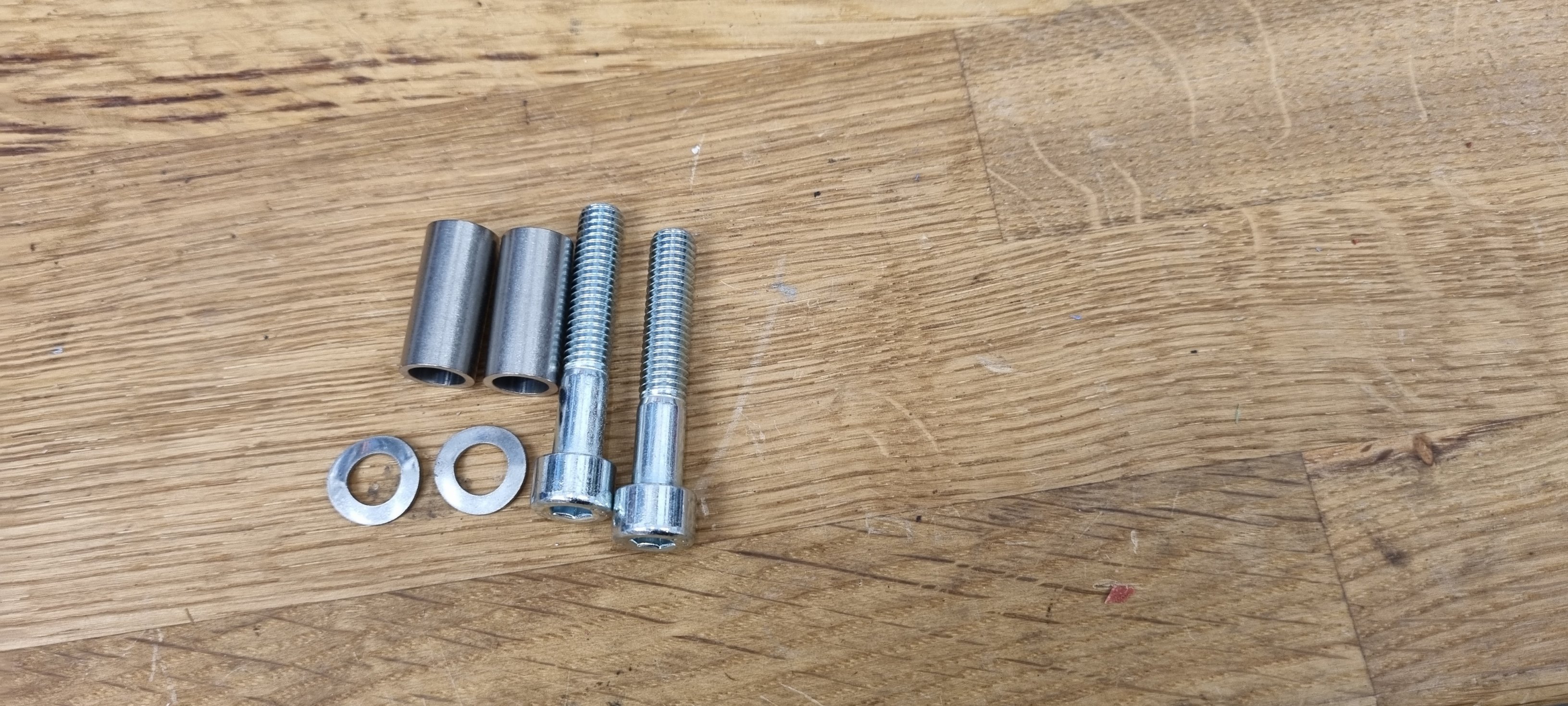

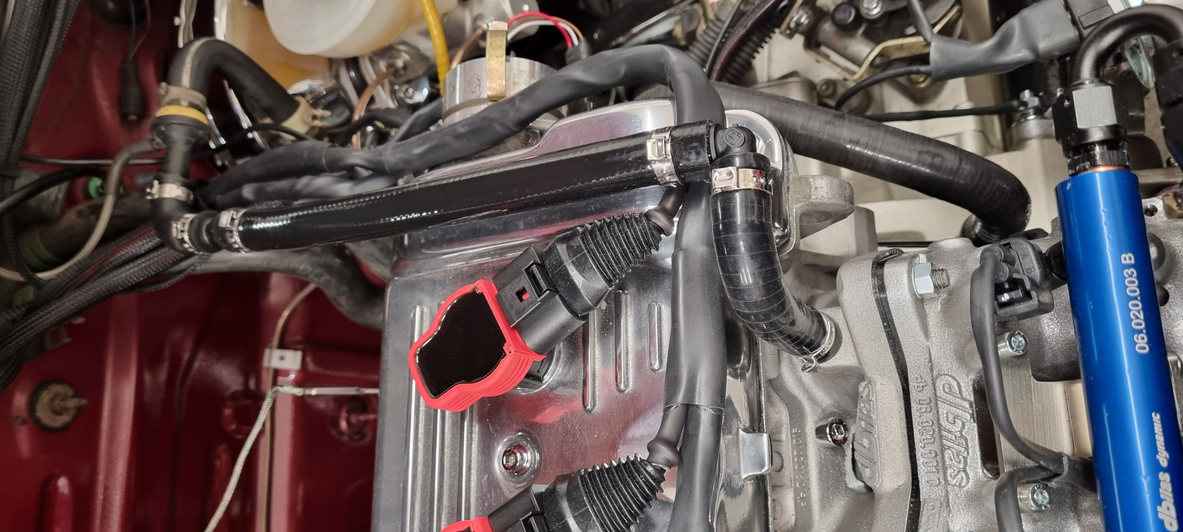

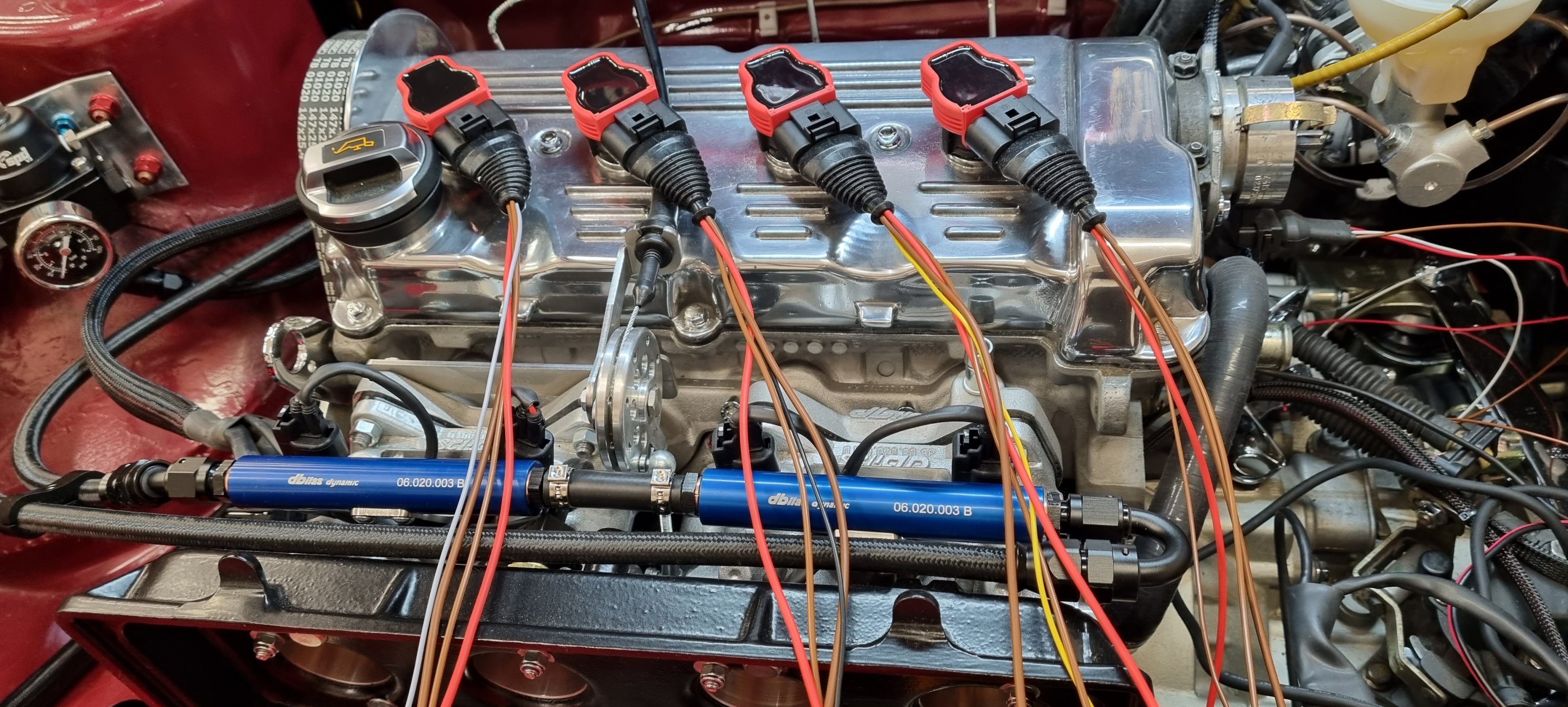

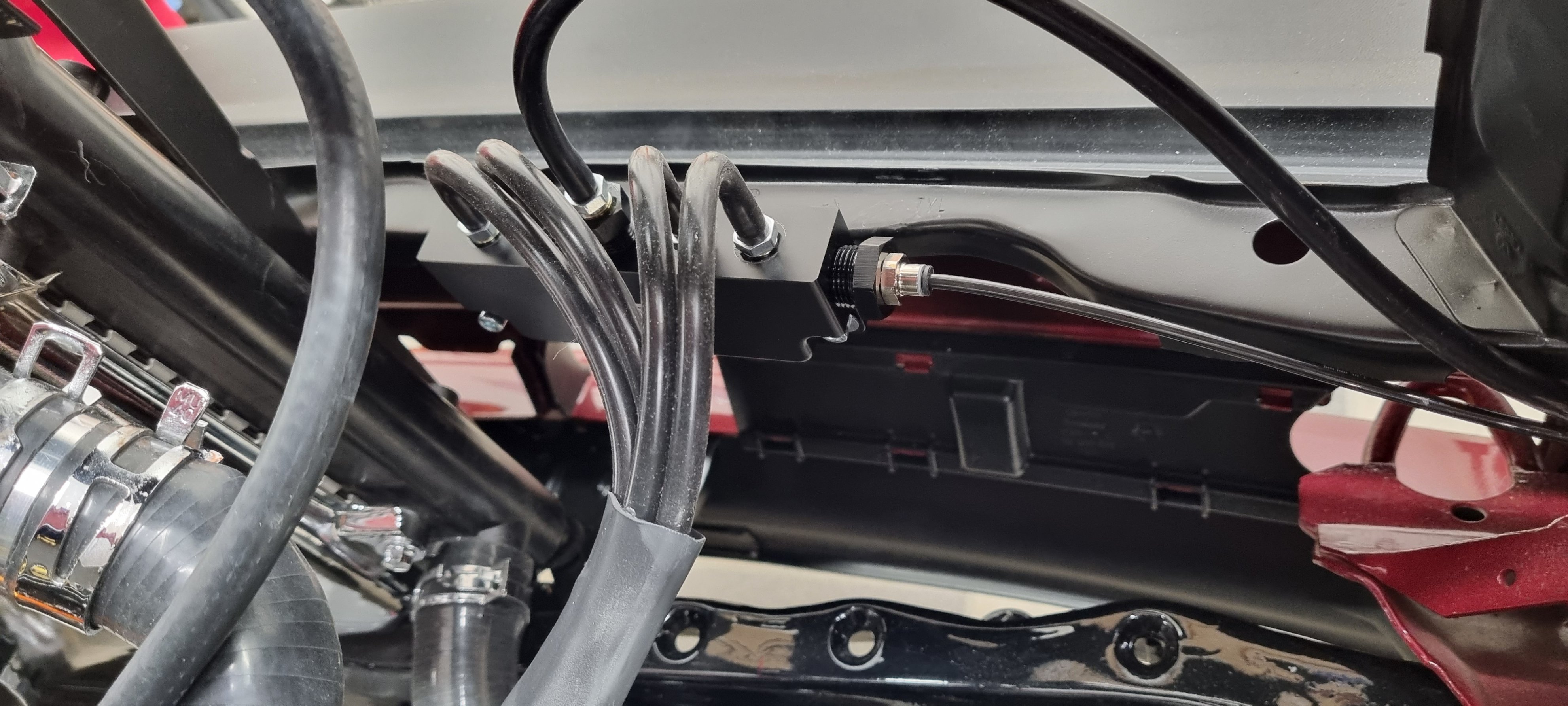

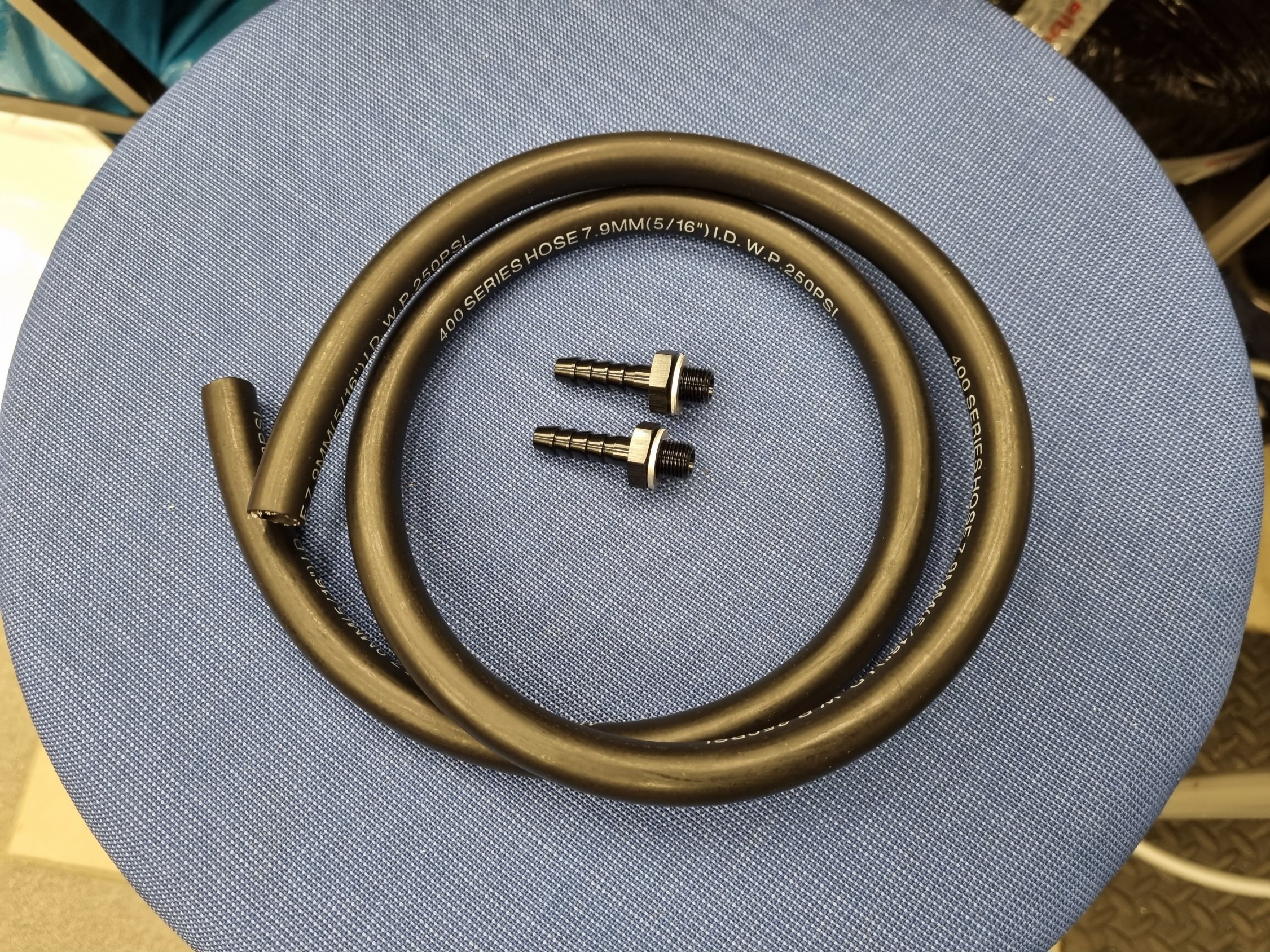

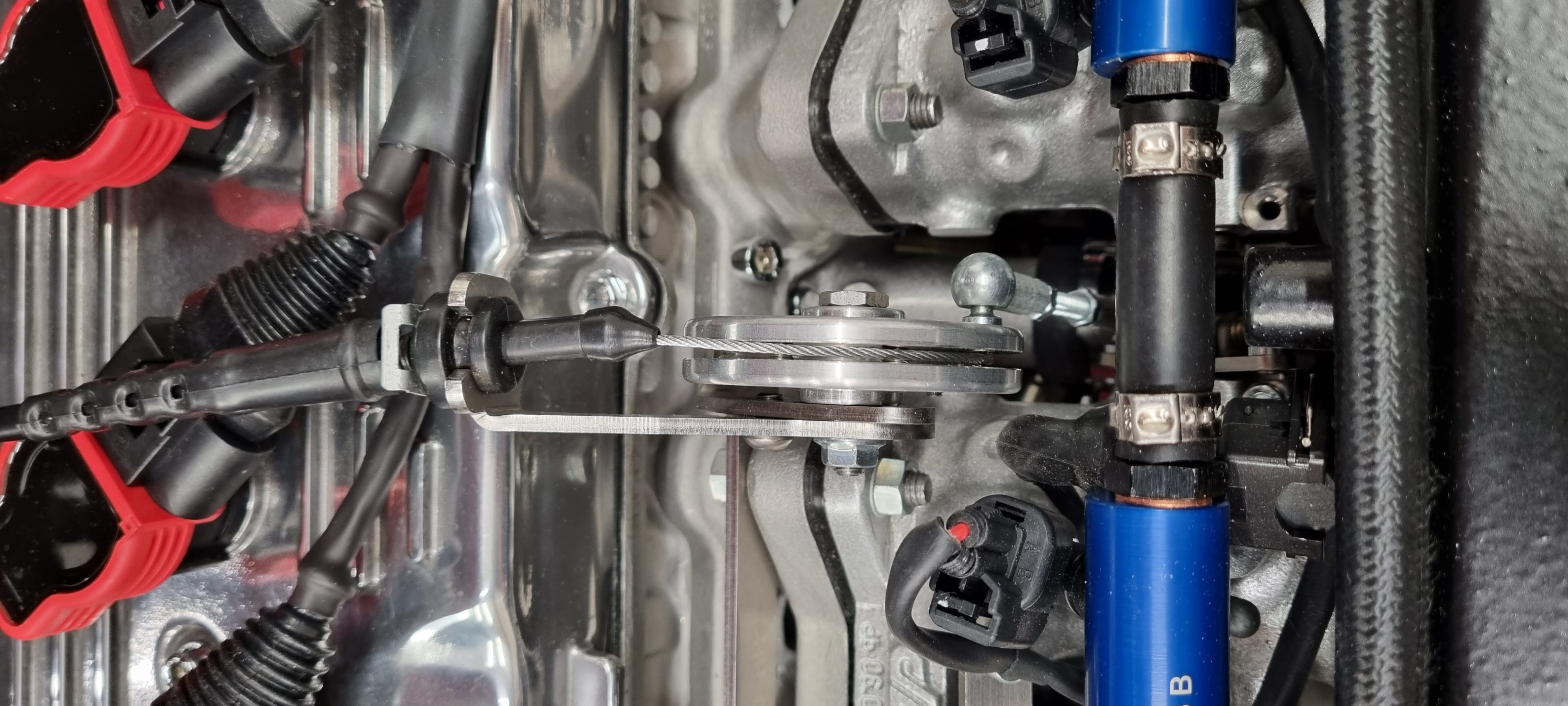

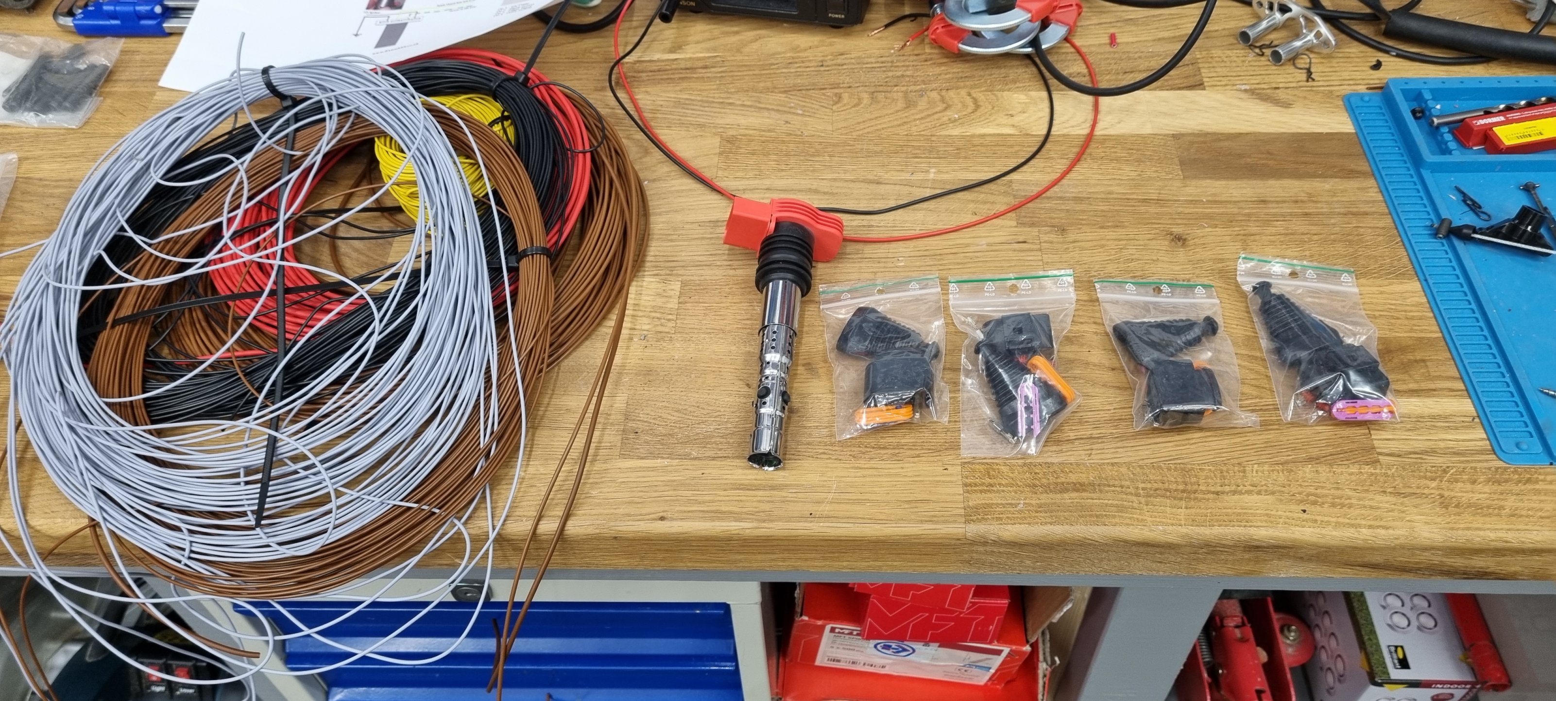

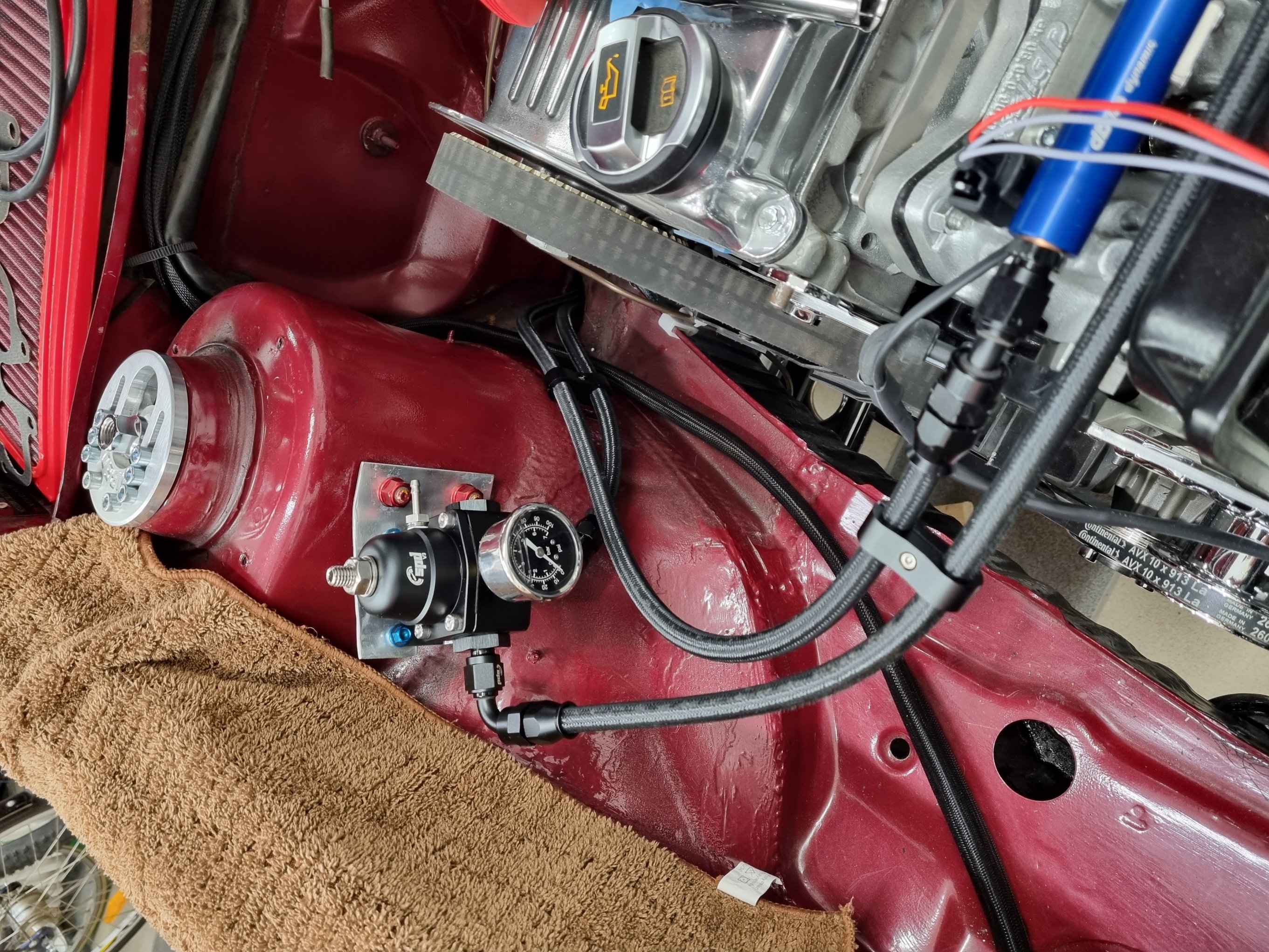

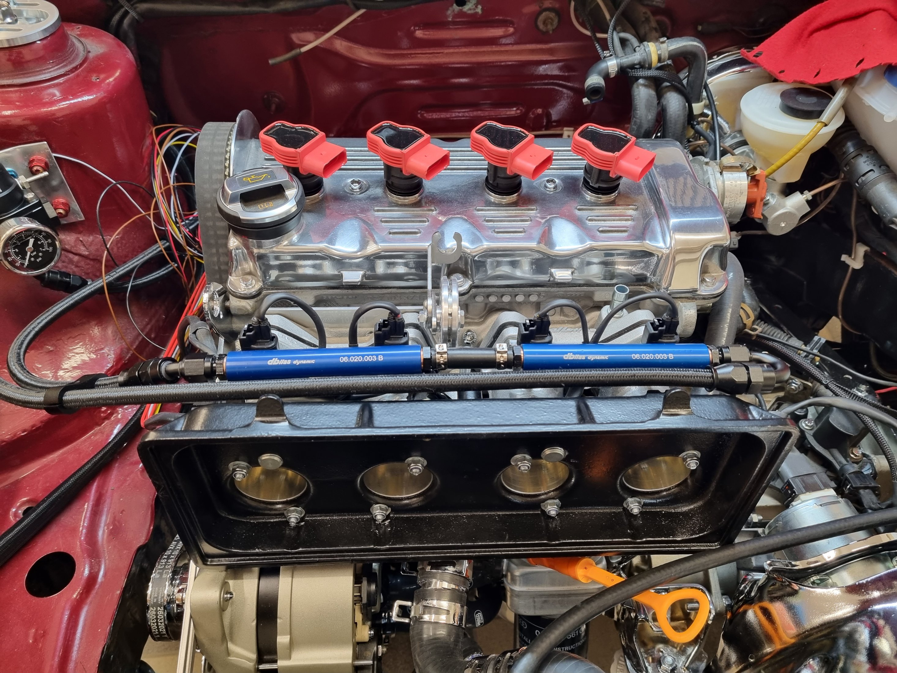

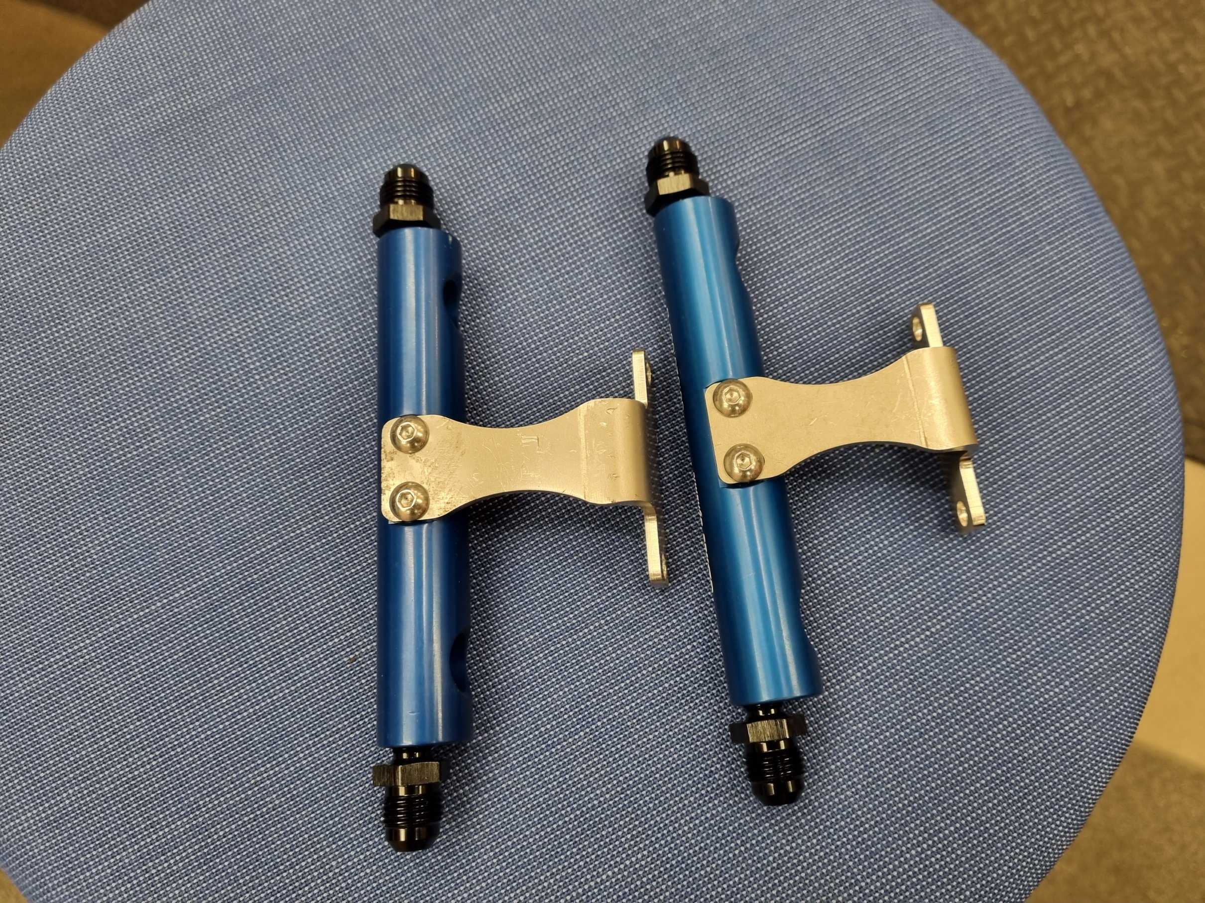

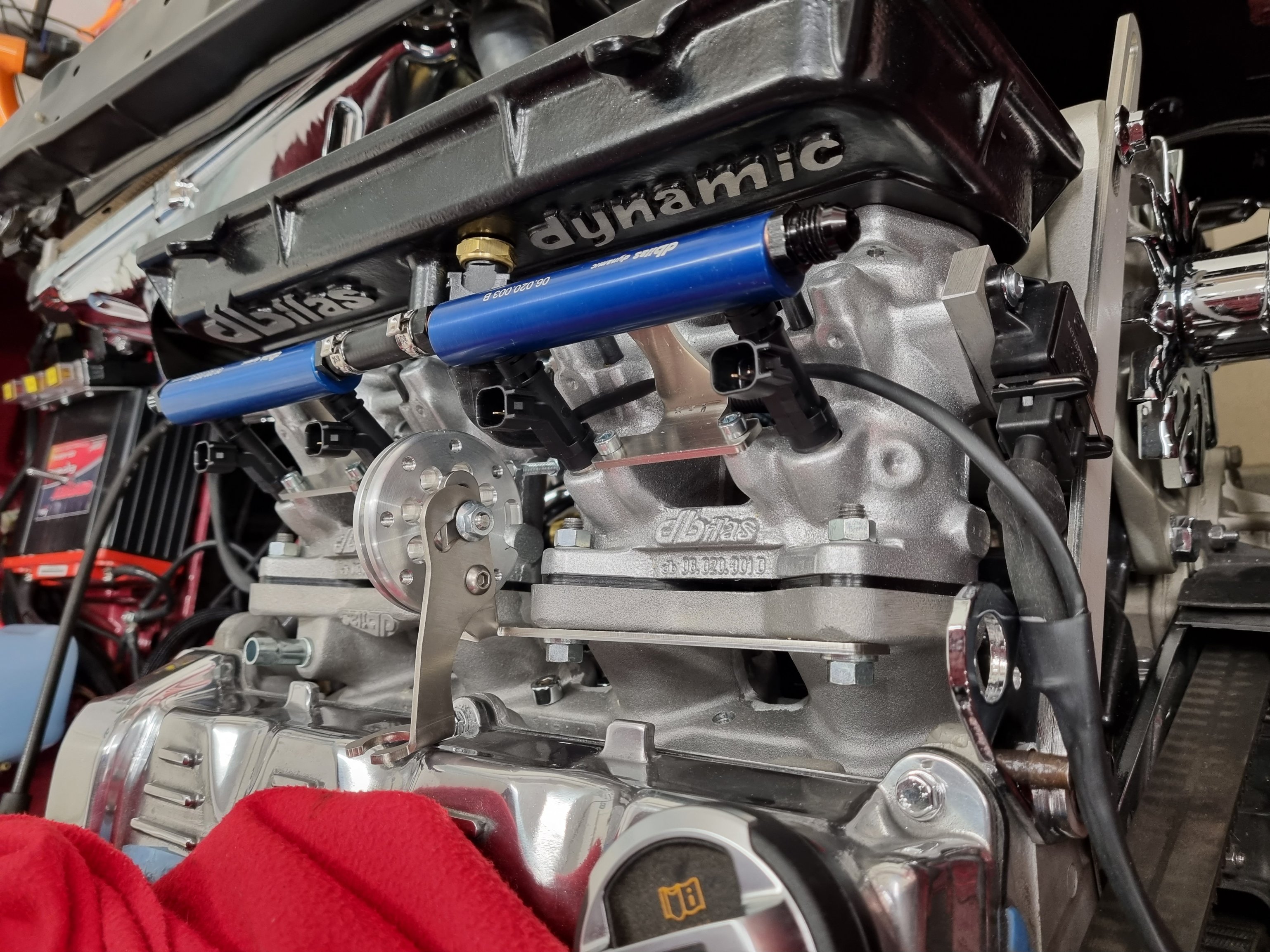

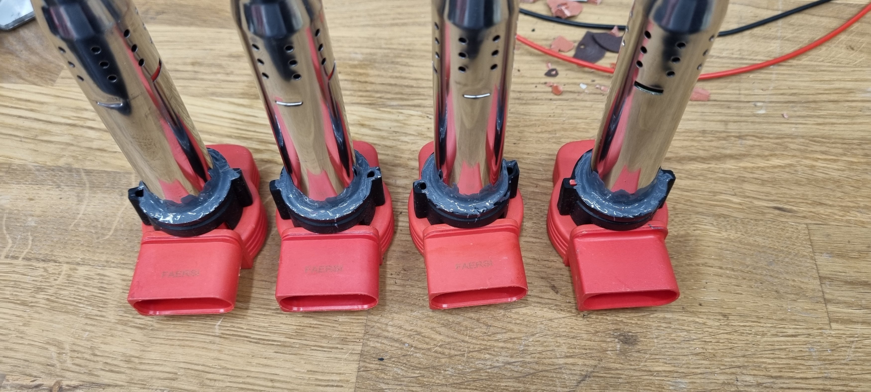

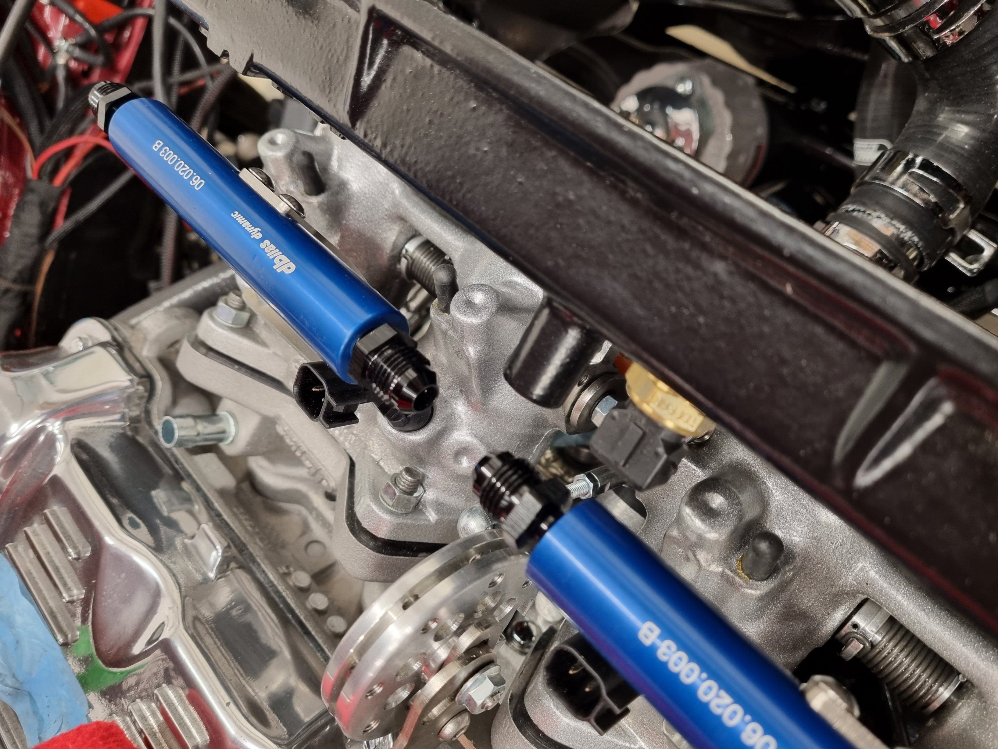

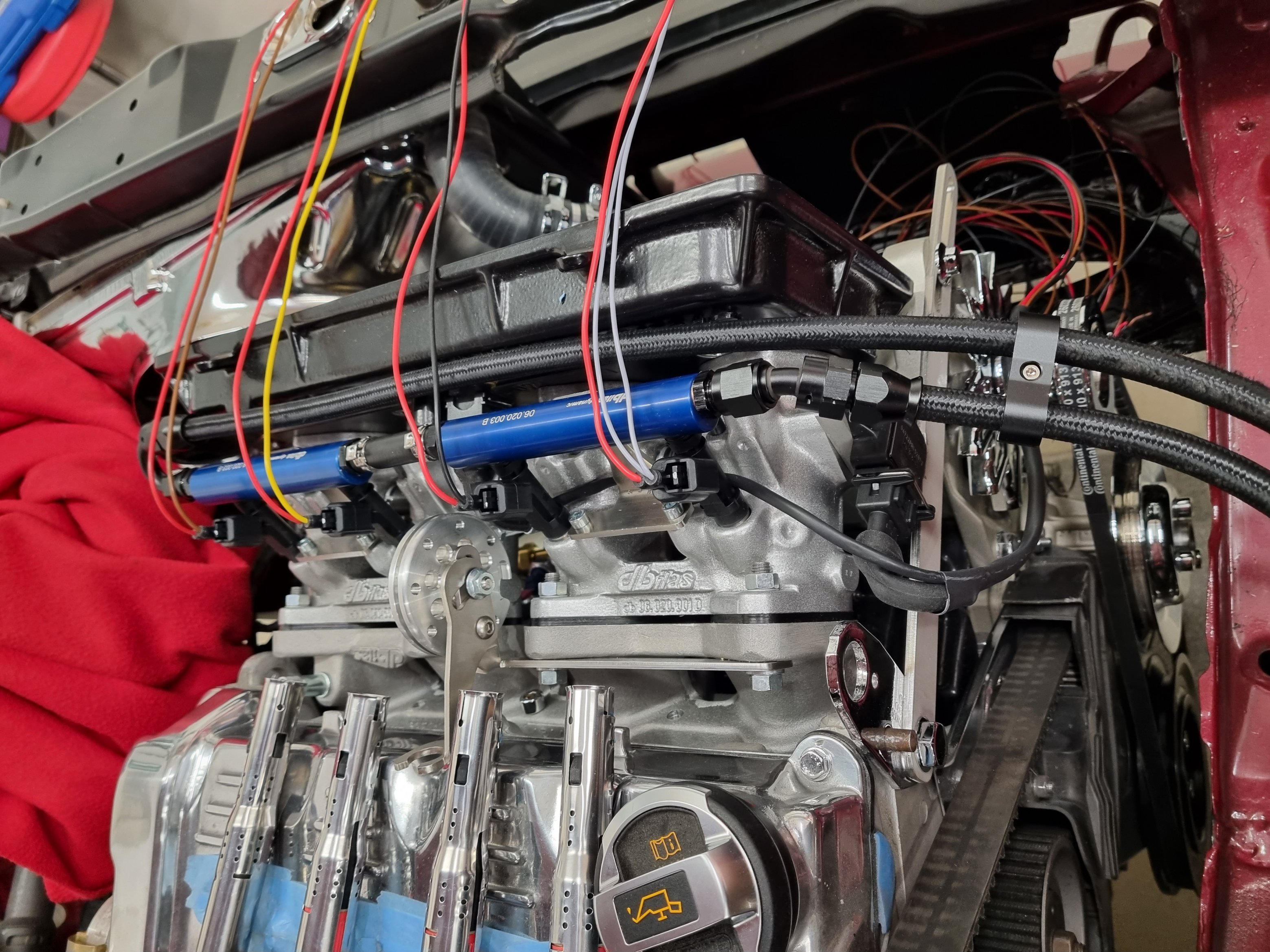

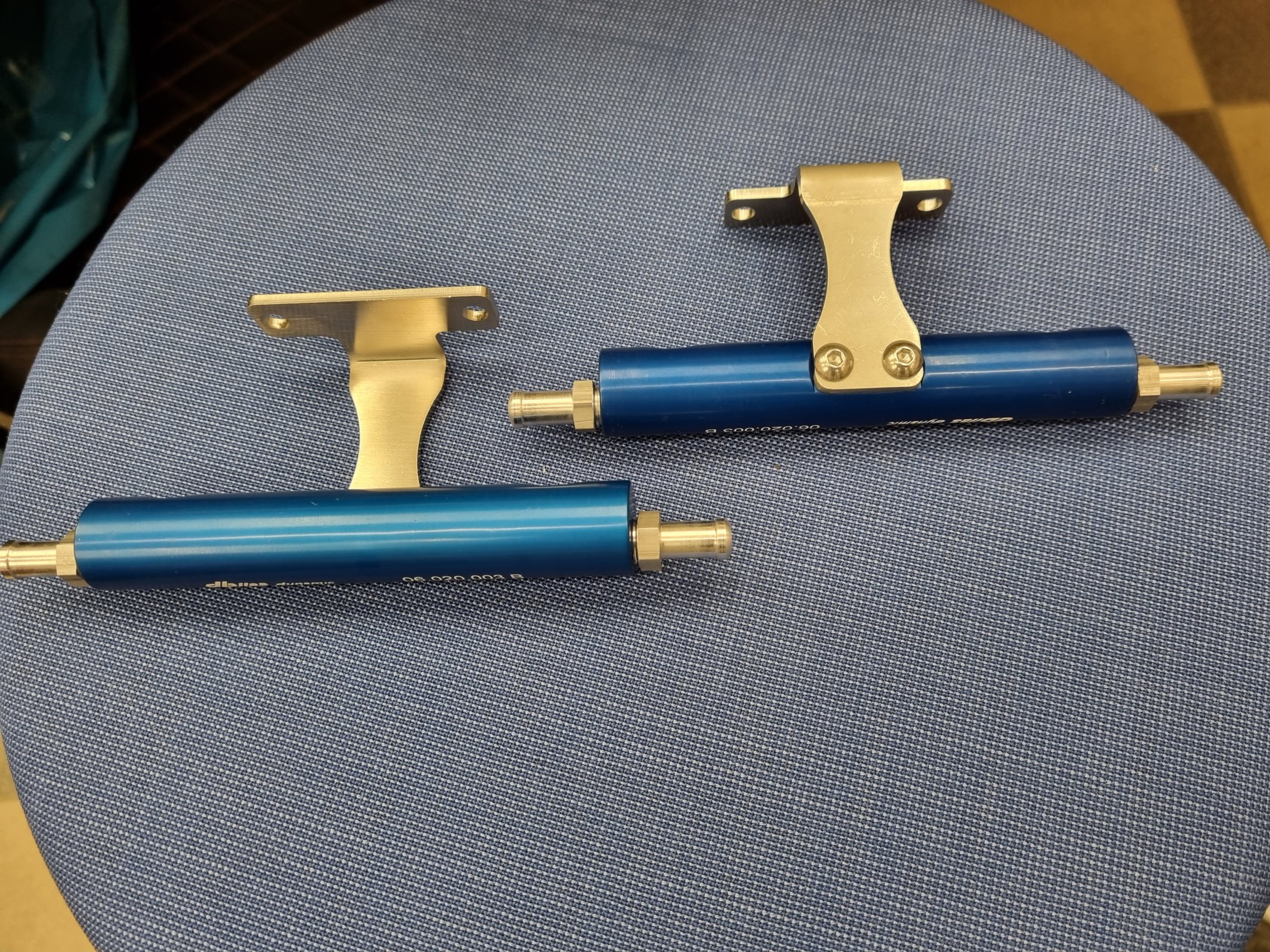

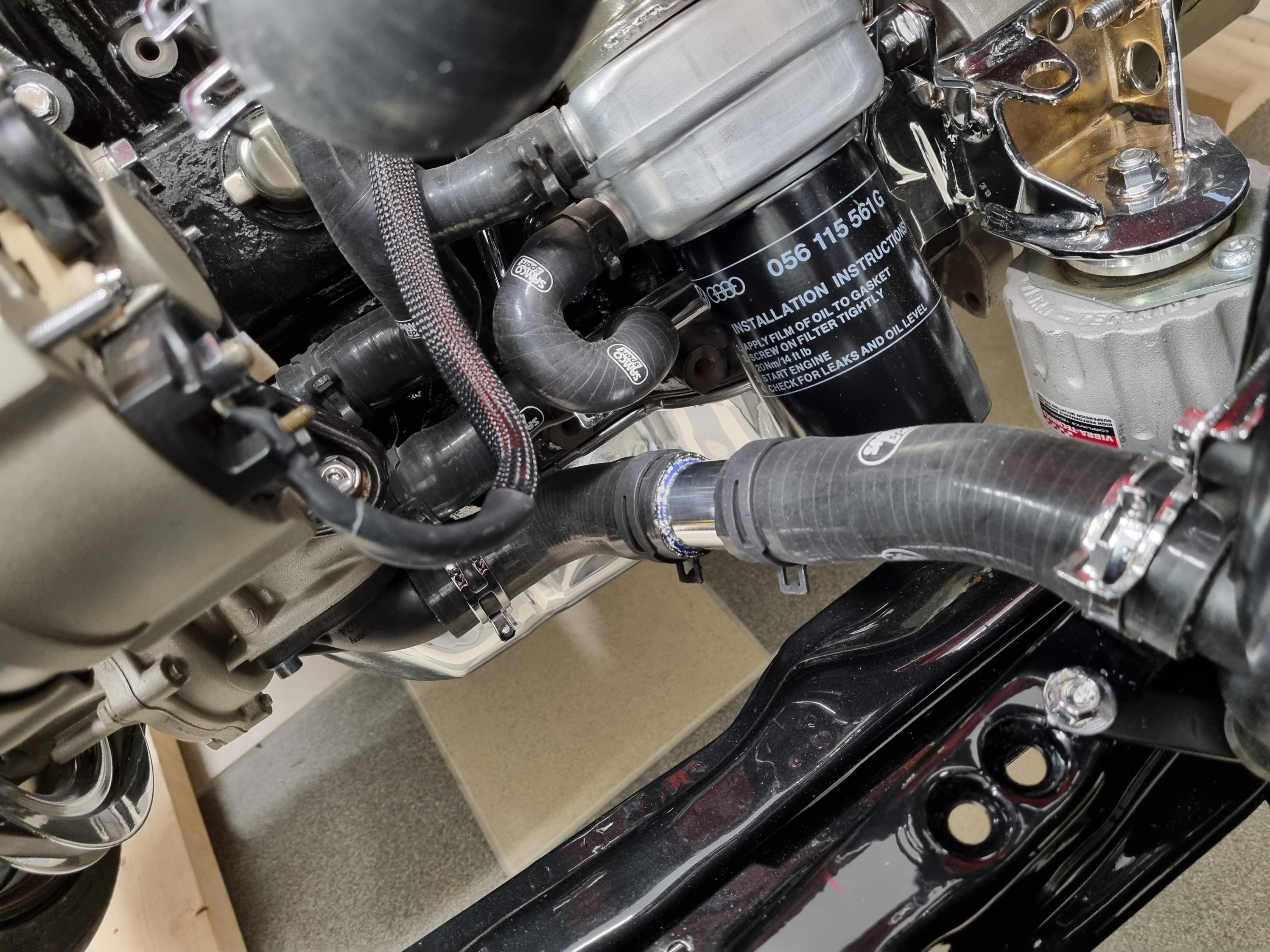

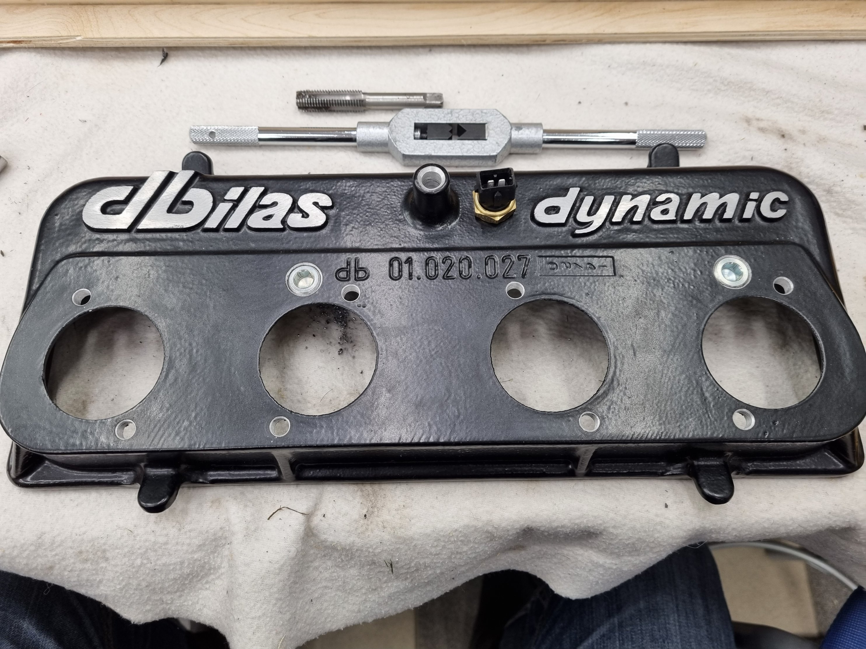

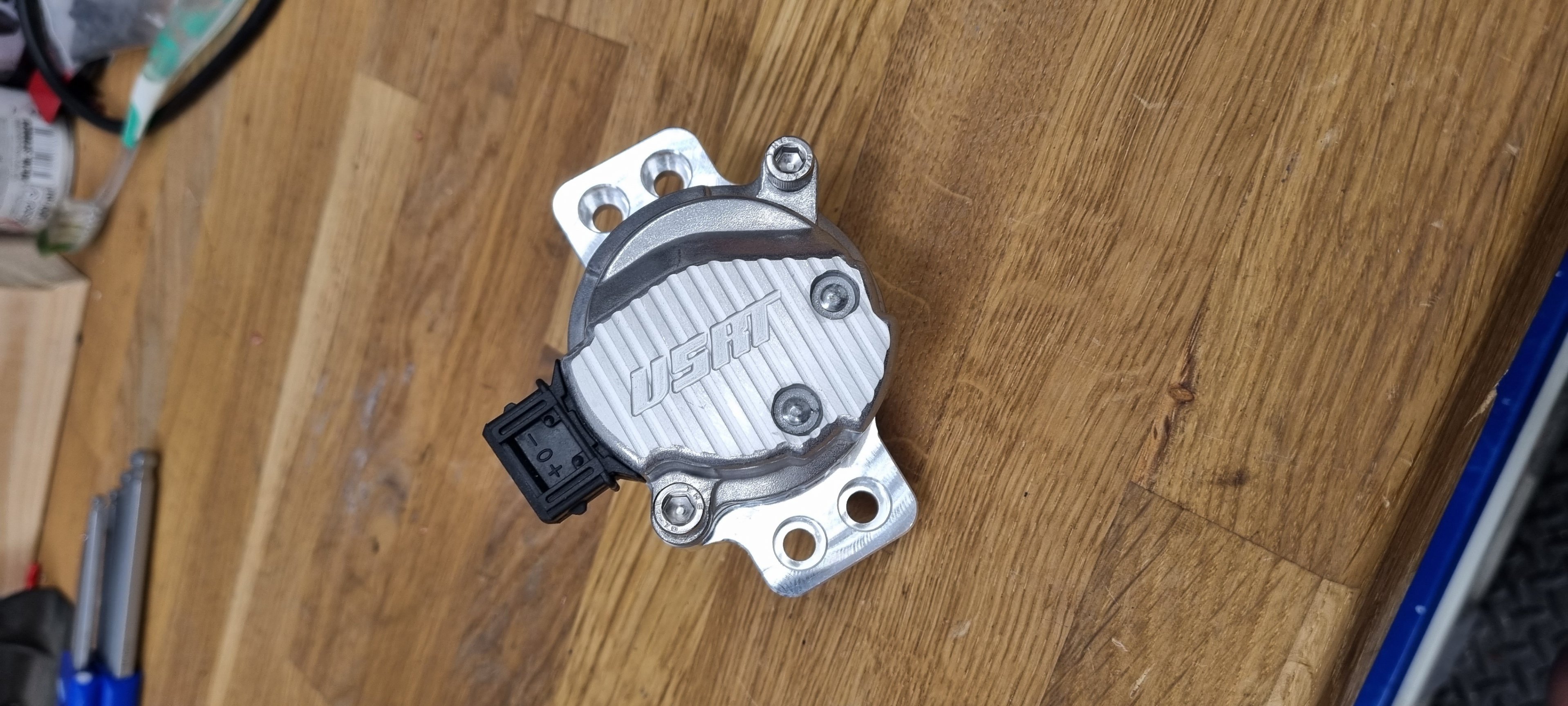

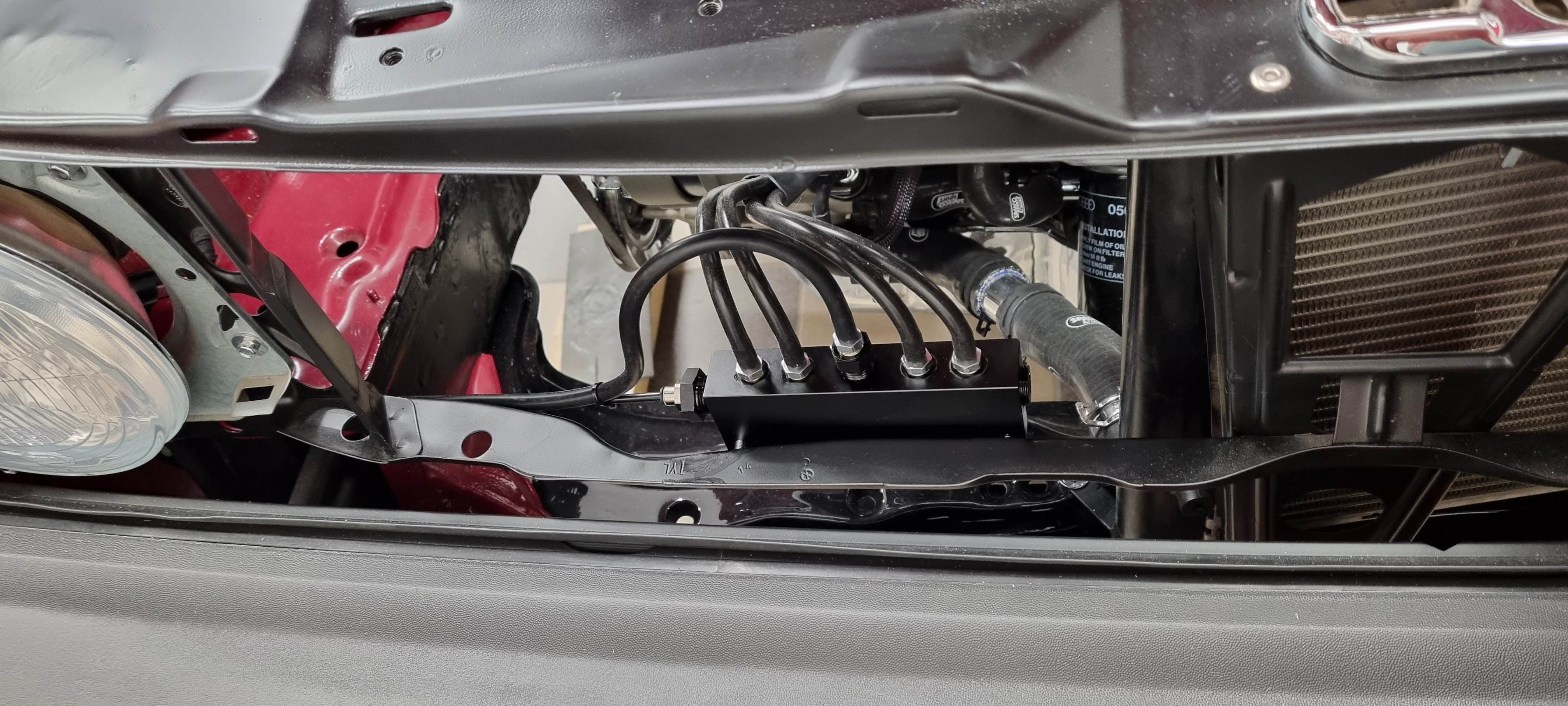

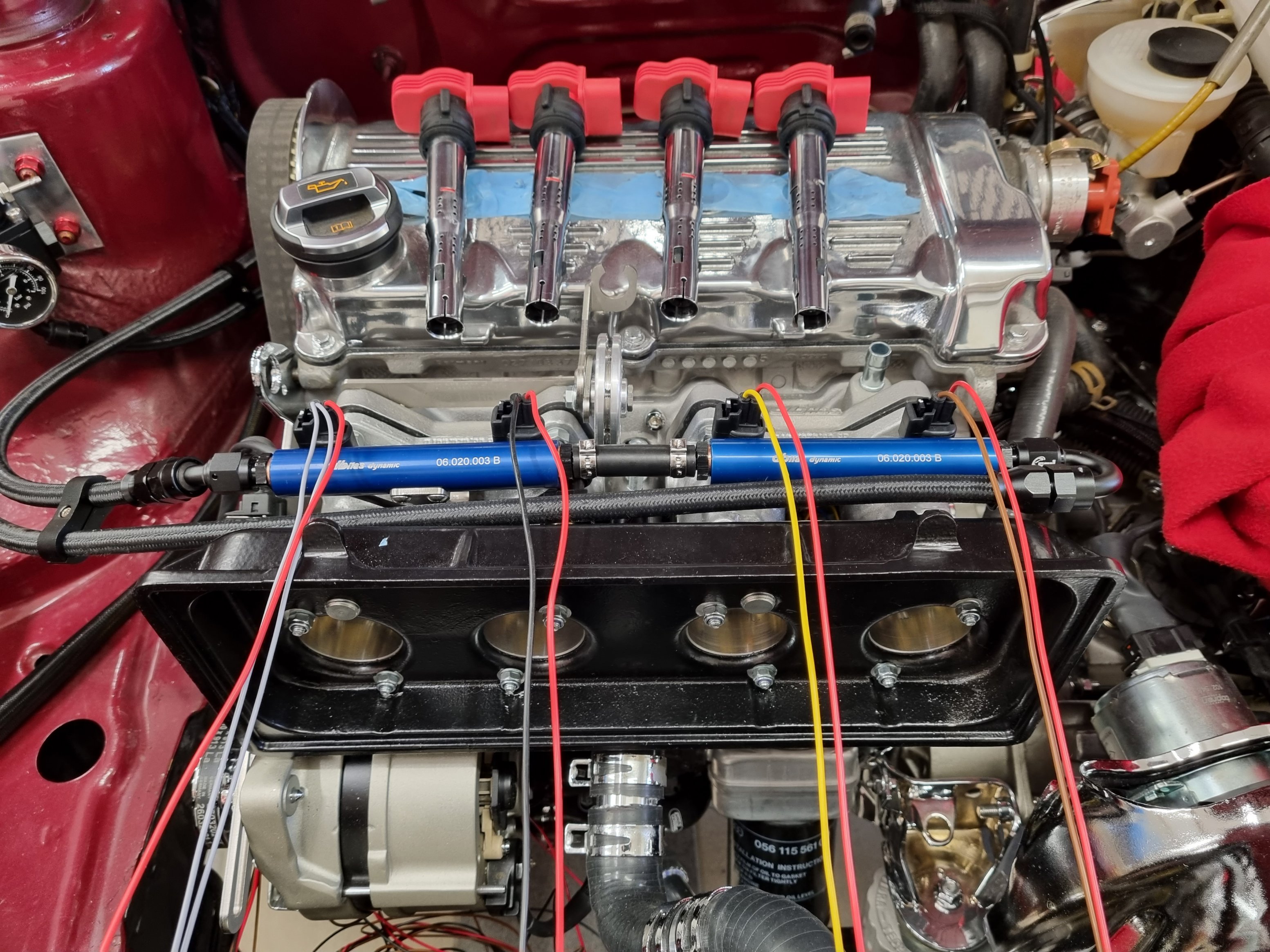

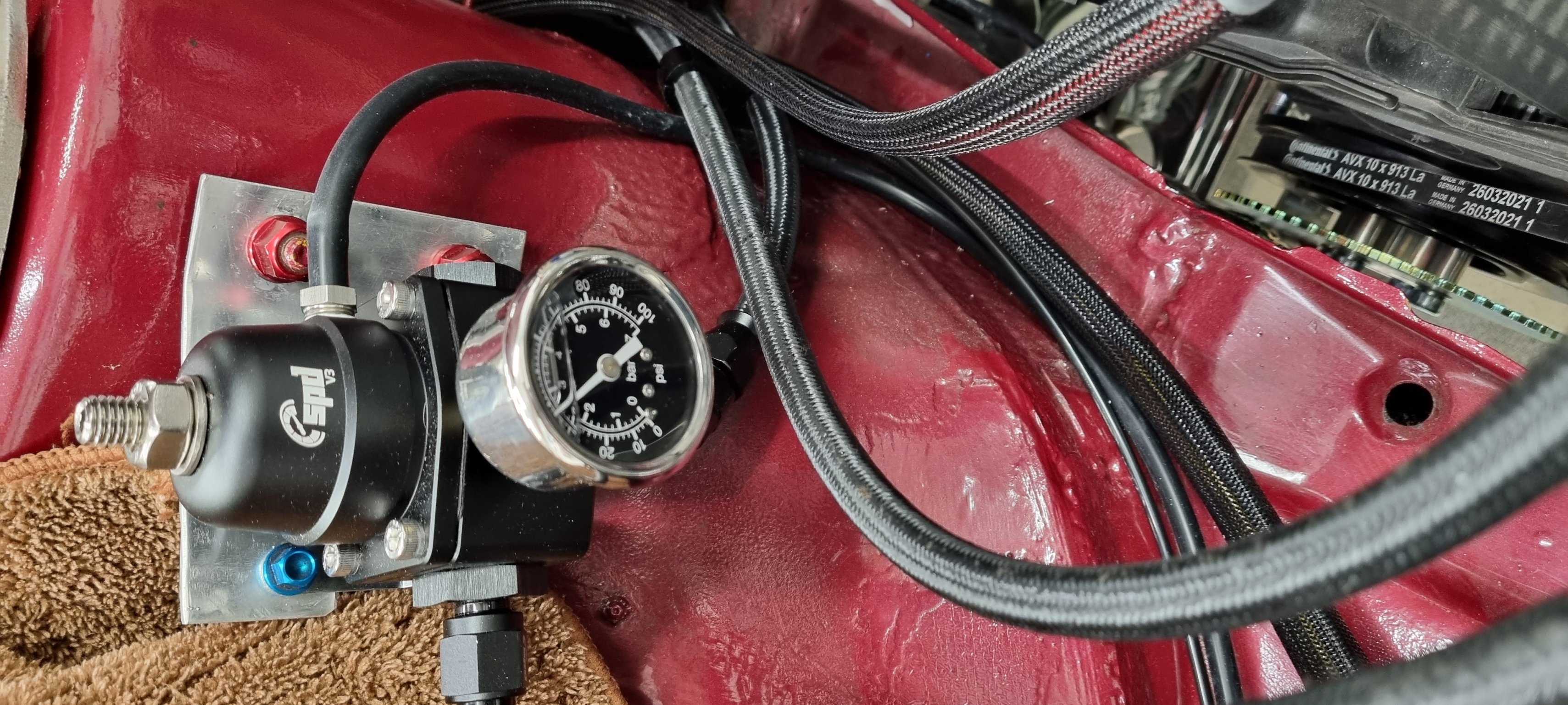

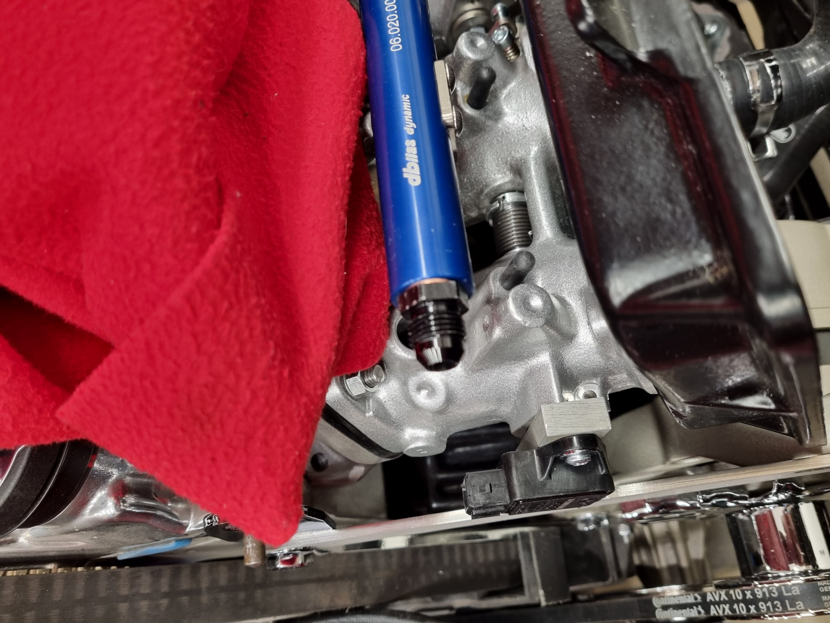

Fixat en aluminiumvinkel att montera bränsletrycksregulatorn i, tillverkat alla AN-slangar och provmonterat allting. Regulator och slangar är för E85 och från Speeding som allt det andra i bränslesystemet. Tändspolarna har också dykt upp, dessa behöver modifieras för att passa i hålen på ventilkåpan (är från Audi R8 V8).
Bifogad fil 13514
Bifogad fil 13515
Bifogad fil 13516

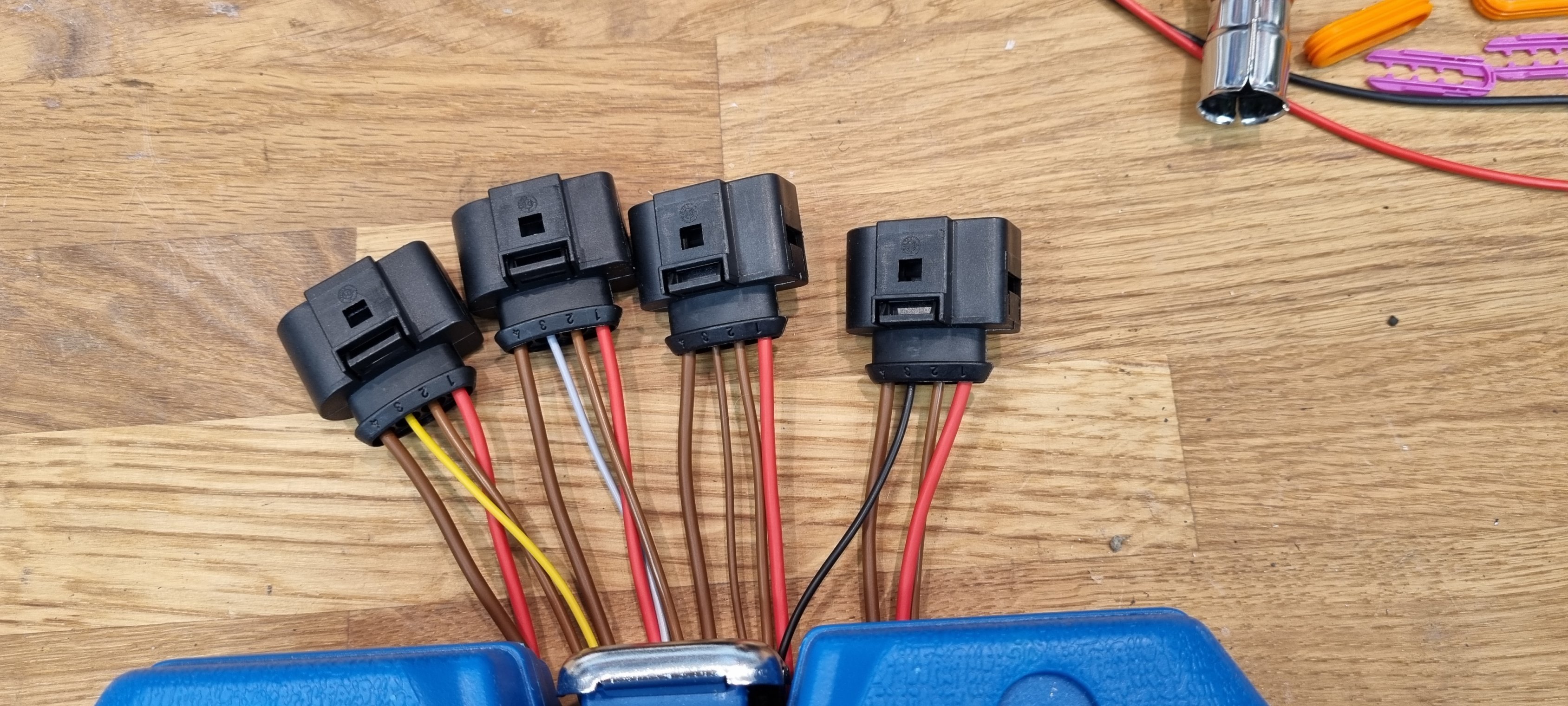

Kabelmattan till spridarna är också påbörjad, kontakter och kablar monterade, skall bara krympslangas och dras in i kupen också.

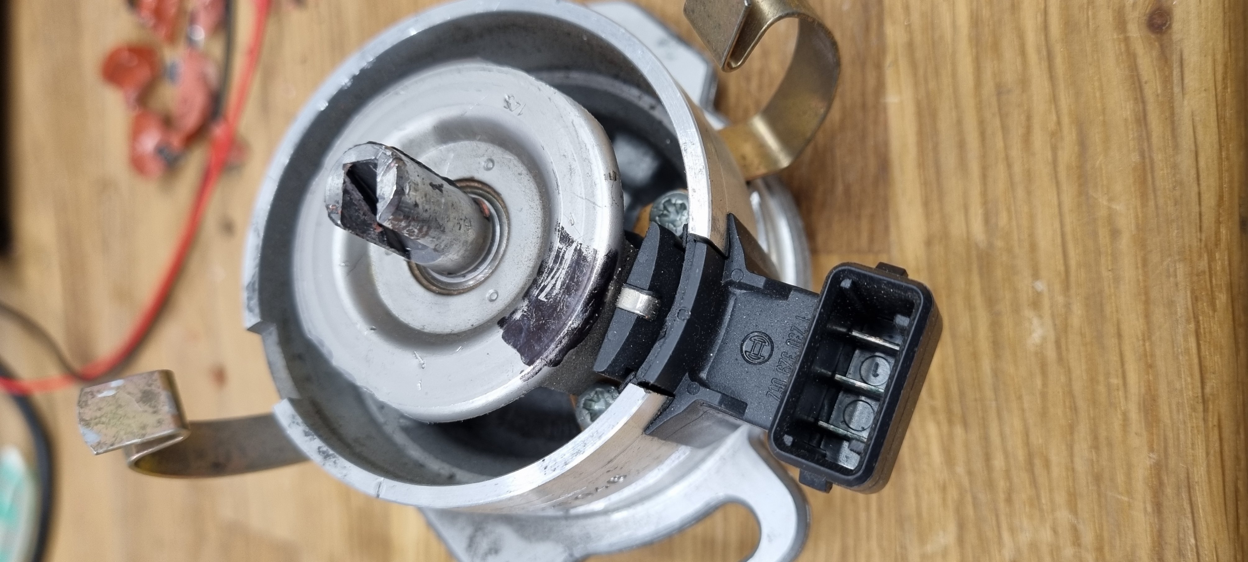

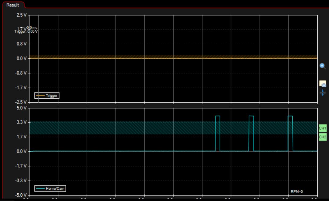

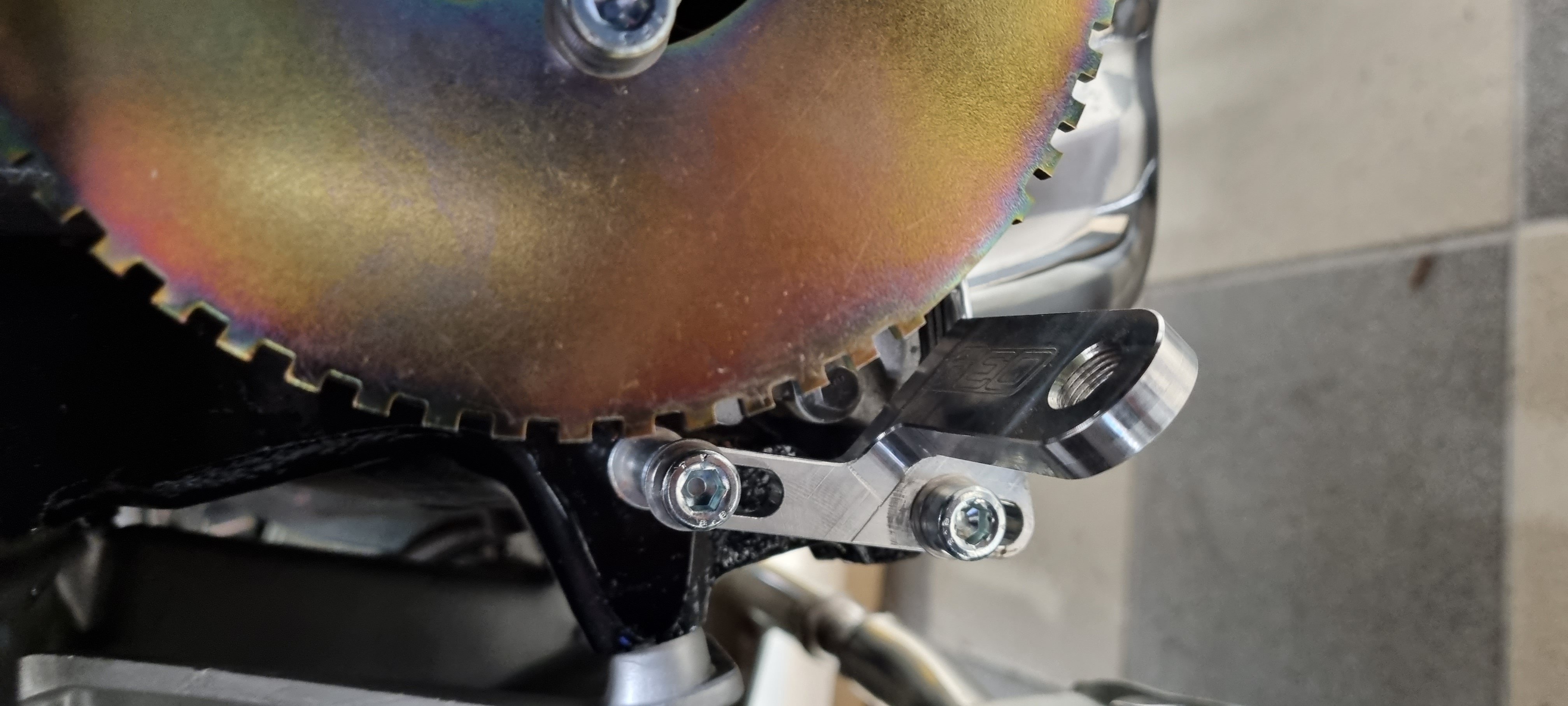

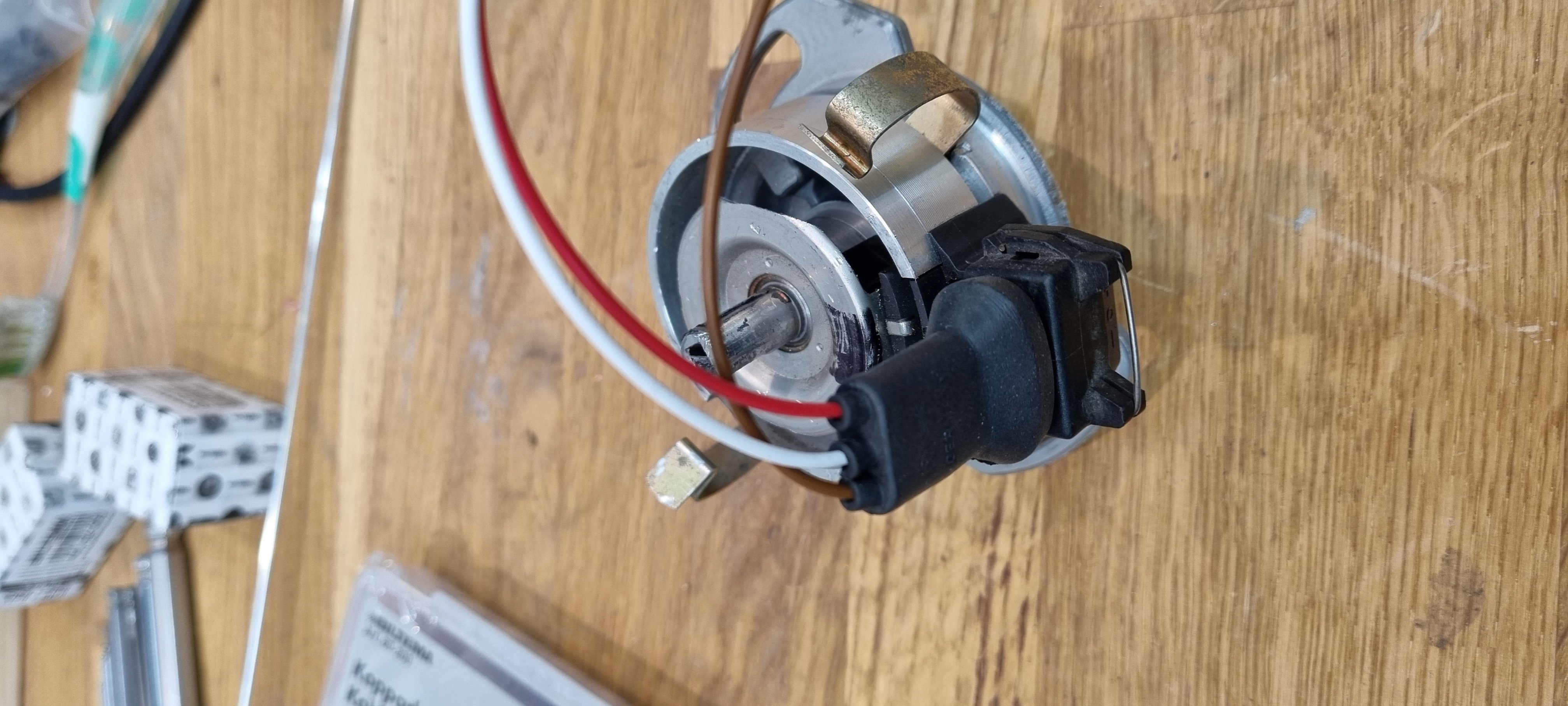

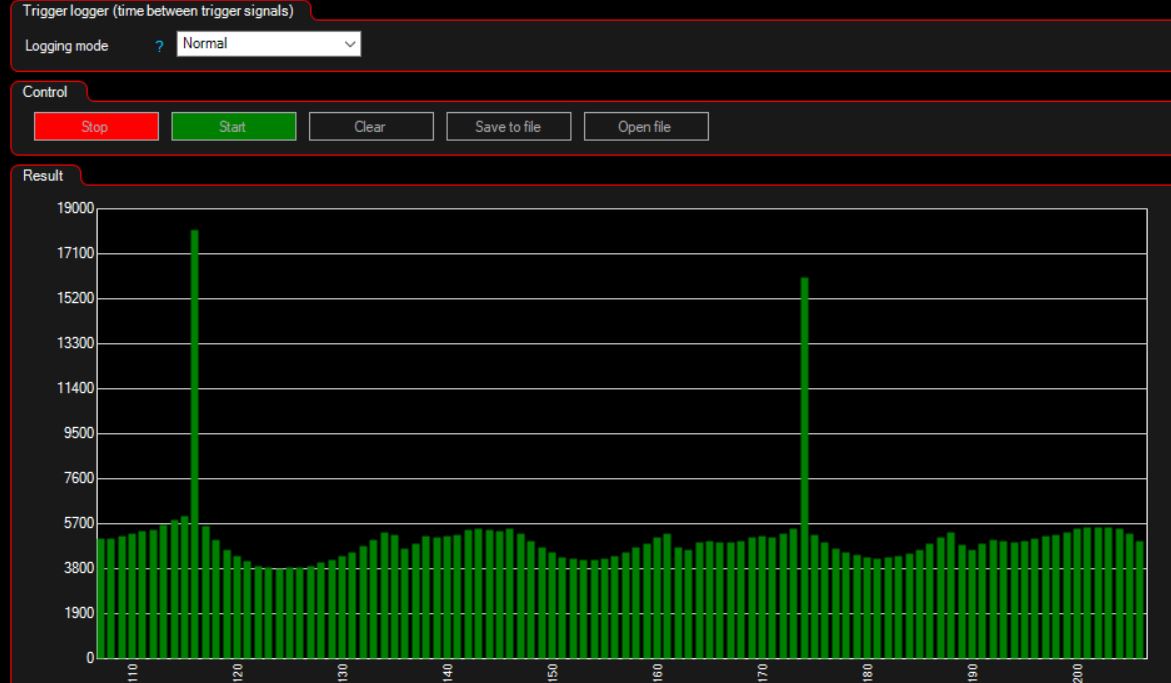

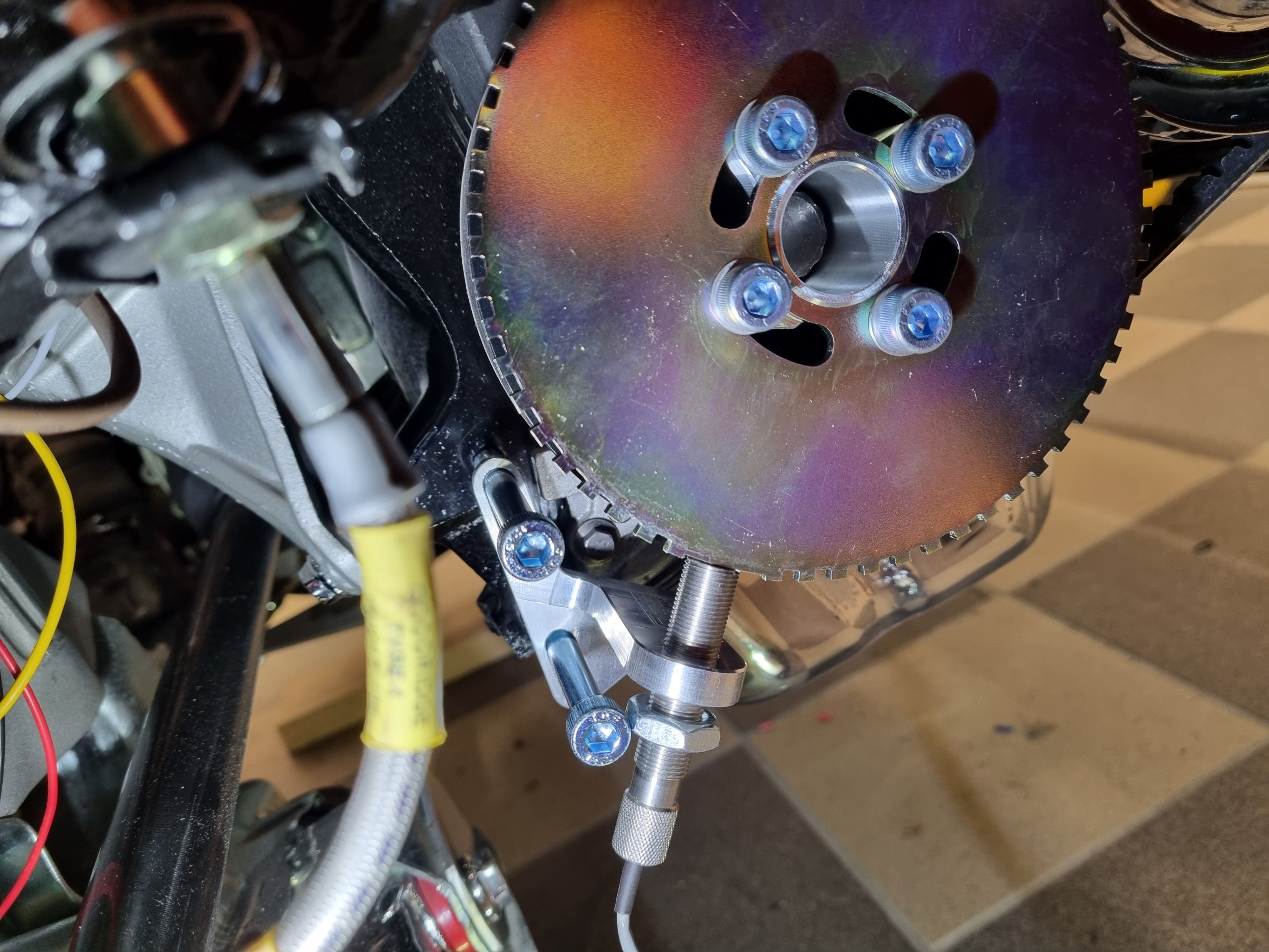

Justerat Triggern och jag tycker den ser bra ut nu:
Bifogad fil 13691
Det är 58 pulser mellan de "höga" staplarna och de är ungefär så höga som de borde vara. Får en stabil fin RPM signal i Mtune också på drygt 200rpm. Verkar vettigt.

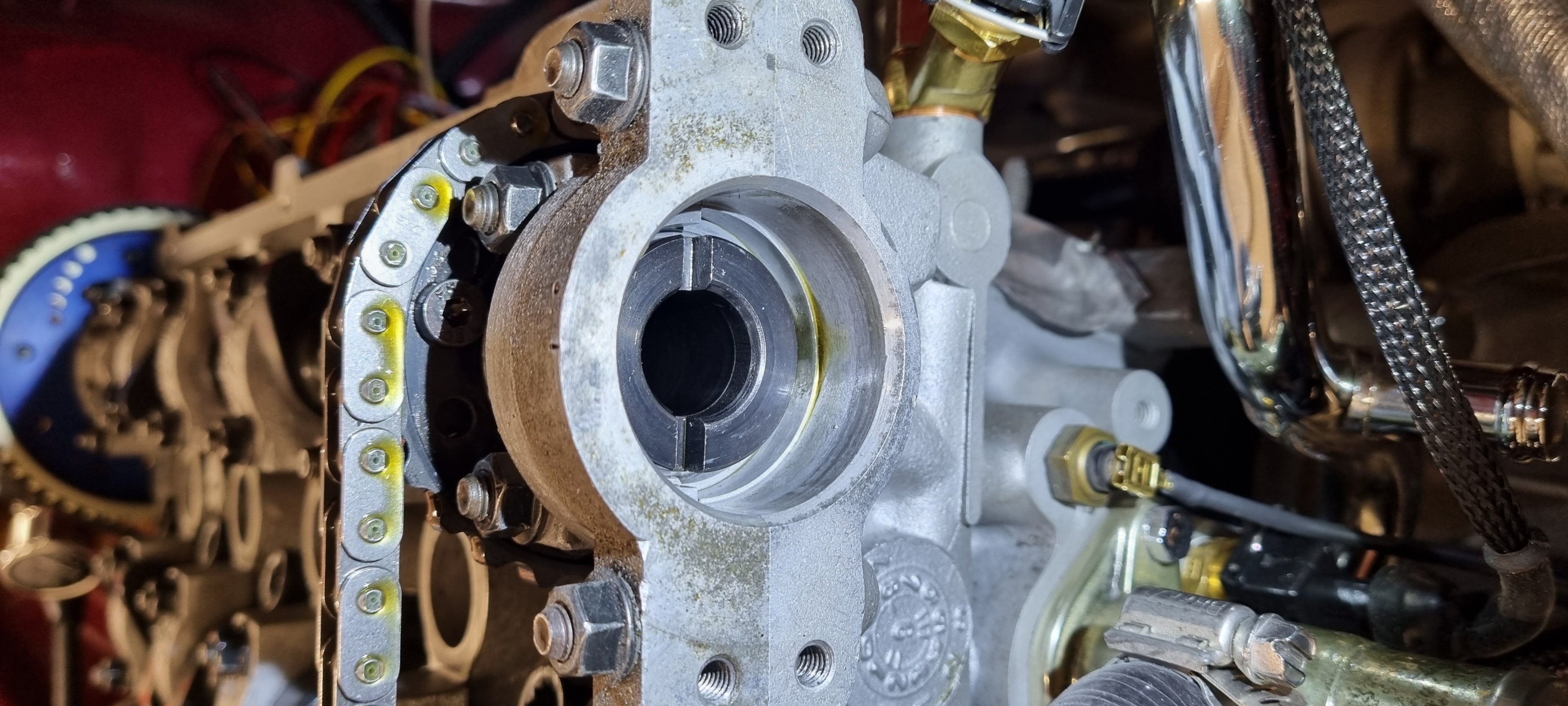

Kalibrerat tändningen också vid TDC. Ut med ettans tändspole och med hjälp av en gammal tändkabel koppla tändlampan och sen justera offseten i Mtune. Såg också fint ut, låst tändning på 0 grader i ECU:et och strecket på vevaxelremskivan och pilen på kankåpan mitt för varandra
Bifogad fil 13689

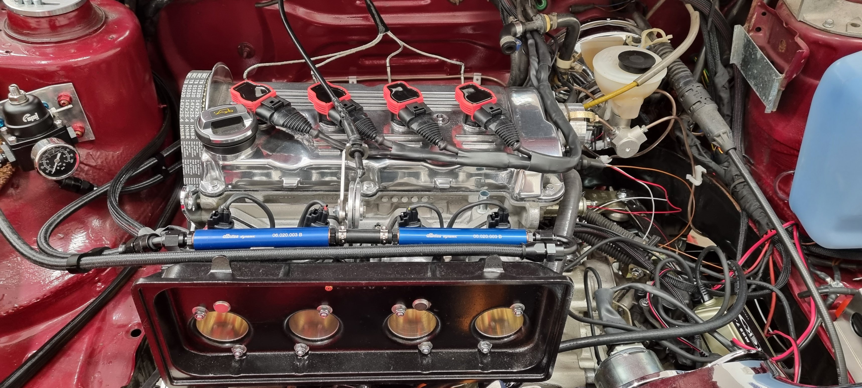

Köpt och tankat i 5l Alkylatbensin också och justerat in soppatrycket:
Bifogad fil 13690

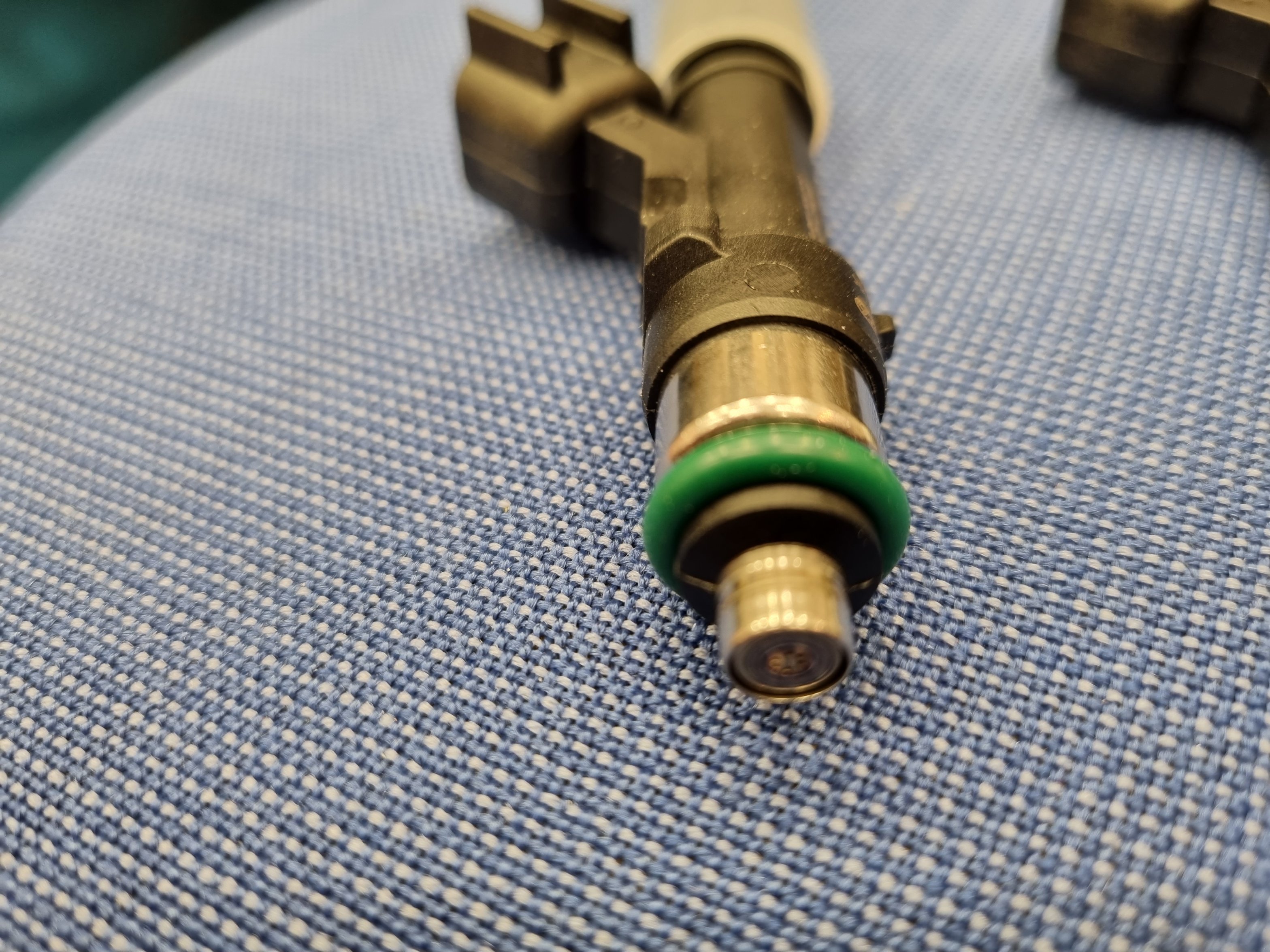

Var endast ett läckage, helt otroligt på ett bränslesystem där allt är hemmabyggt. Och det som läckte var inte ens ngt jag byggt. Läcker mellan 4:ans spridare och fuelrailen. Ganska mycket också, så o-ringen är säkert skadad. Beställt nya så skall byta dessa.
Testade dra lite på starten men den gick åtminstone inte igång på några sekunder utan gas. Får testa mera när det är tätt.
