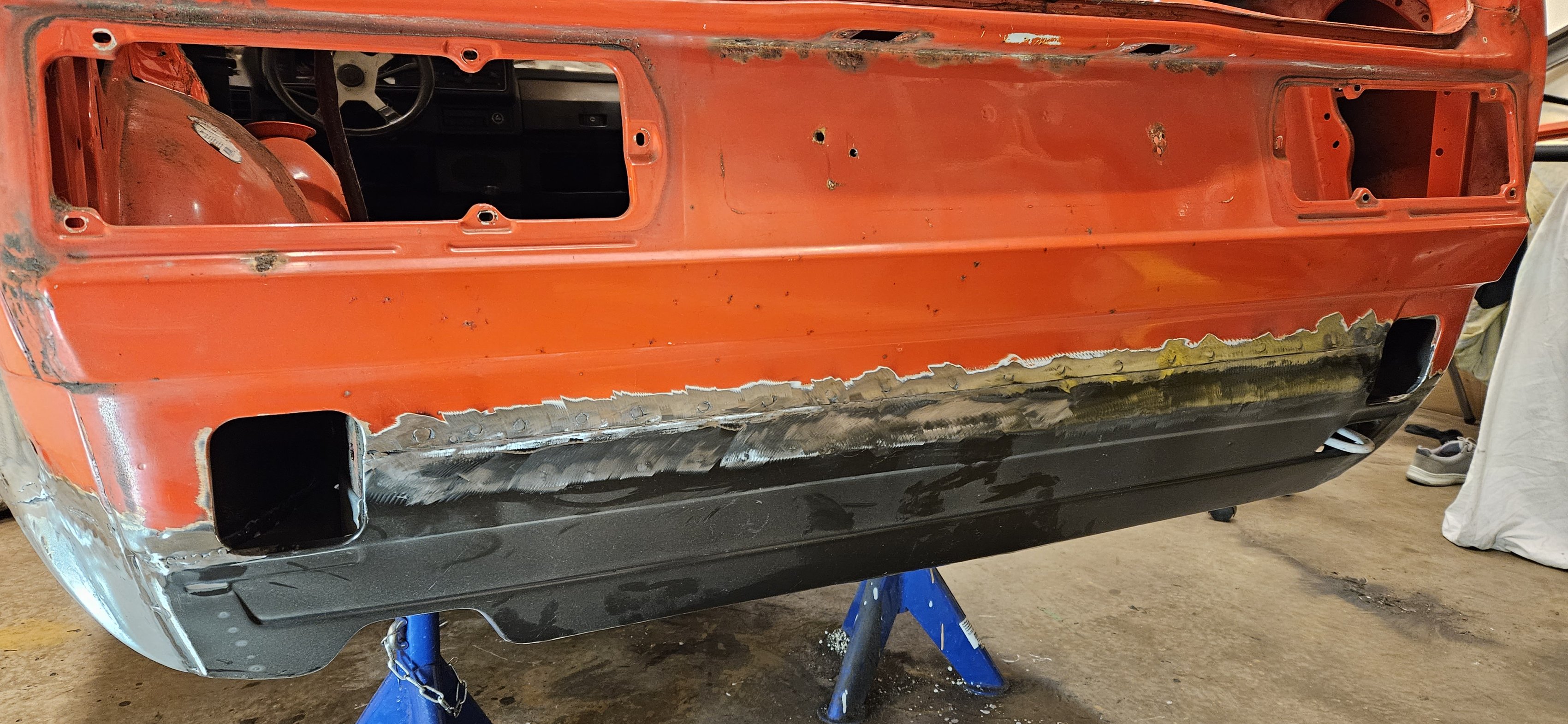

Lite mer svetsning och nya hål
Helkväll i garget igen.
Sydde först ihop det sista på bakänden.
Längst bak i reservhjulsbaljan så var det mycket rostporer (men inte hål). Valde att kapa bort det:

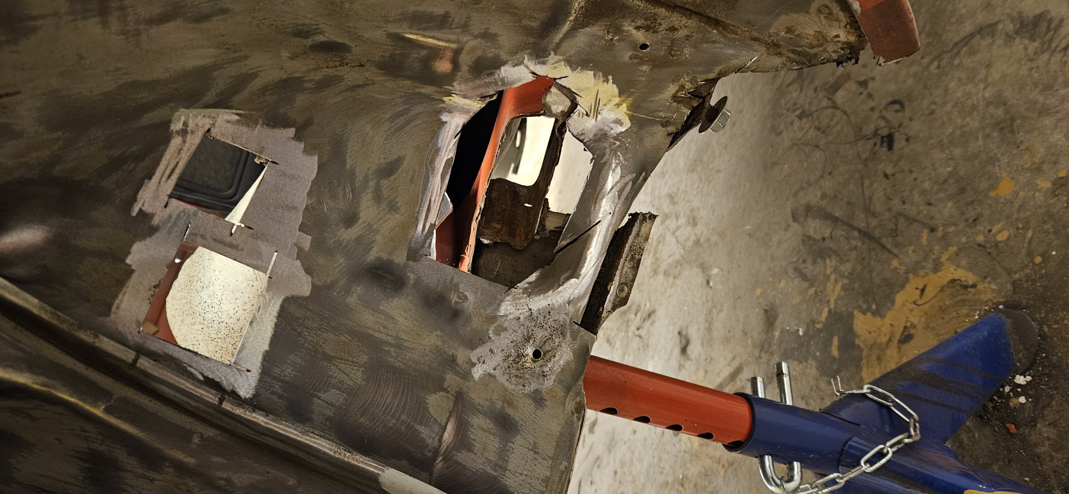

Därmed så är det färdigsvetsat bak. Vänster hjulhus bak och vänster bakaxelfäste är ju klart sen innan. Så nu höger hjulhus och höger bakaxelfäste. Mycket sämre här, vilket det alltid är pga allt som hör tanken till som ökar rosten på vänster sida.
Härligt med rost bakom plasten som skyddar luftslangarna till tanken:
Bifogad fil 14330
Bortkapat:
Bifogad fil 14331
Det är så mycket rost i samma område här att det är svårt att ta en sak i taget utan behöver liksom frilägga från alla håll tills rosten är borta. Så har även tagit bort vänster bakaxelfäste, samma historia som på andra sidan fast värre:
Bifogad fil 14332
Detta område är klart sämst på bilen och det blir nästan att återuppbygga allt här. Men nu har det mesta som är dåligt borta, bara hålen i tvärbalken mellan bakhjulen som skall kapas rent, men där står pallbocken otrevligt nära så behöver ställa upp bilen annorlunda först.
